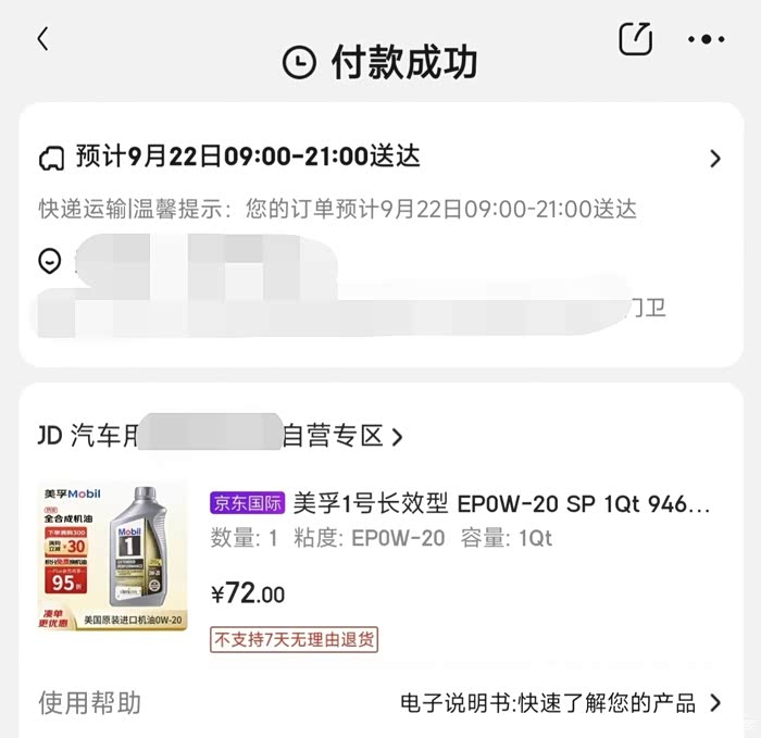

检测只对样品负责,样品由论坛车友“论坛家兵”提供,1QT装未开封新油,某东国际自营直接邮寄到实验室。

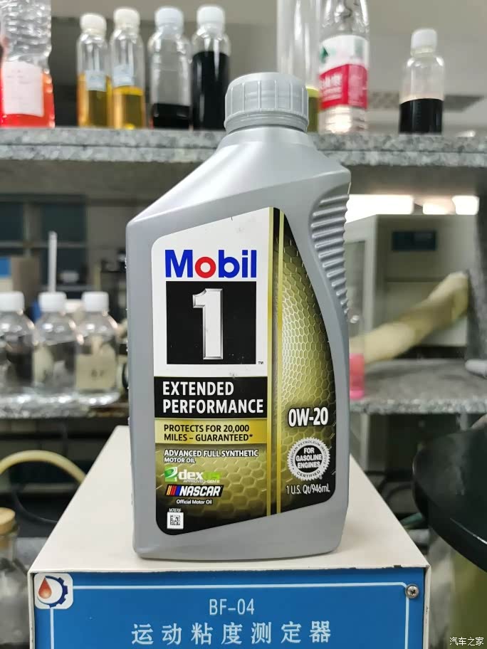

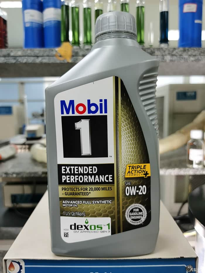

本次检测的最新版美孚EP 0W-20 SP,同样是挑战20000英里,比上一个版本多了“TRIPLE ACTION FORMULA+”大意是“三倍表现配方”还带个+😎

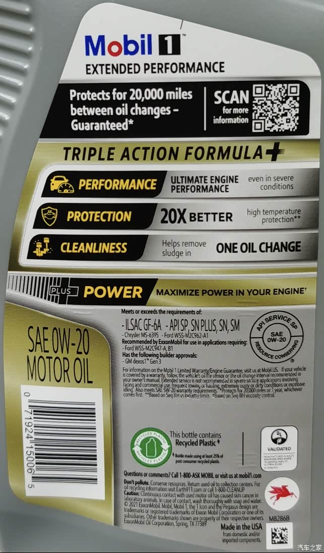

背面一些介绍
最新API SP认证,多了一个克莱斯勒认证,通用认证更新为通用三代GM Dexos1 Gen3
SP认证相比SN最主要的提升是为小排量涡轮增压发动机做了配方优化,可有效降低低速早燃(LSPI)概率,防止LSPI对发动机造成的损坏,以及增加抗磨性能防止正时链条磨损变长。

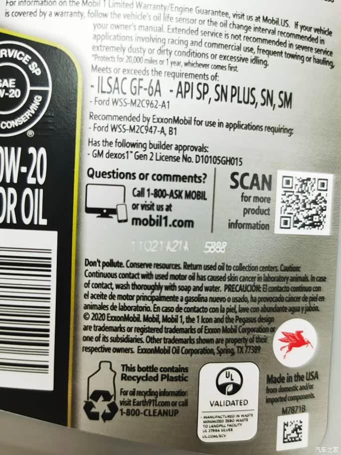

批号是刻在上面的,很难拍清楚,能看出前几位是10122K,也就是22年10月产

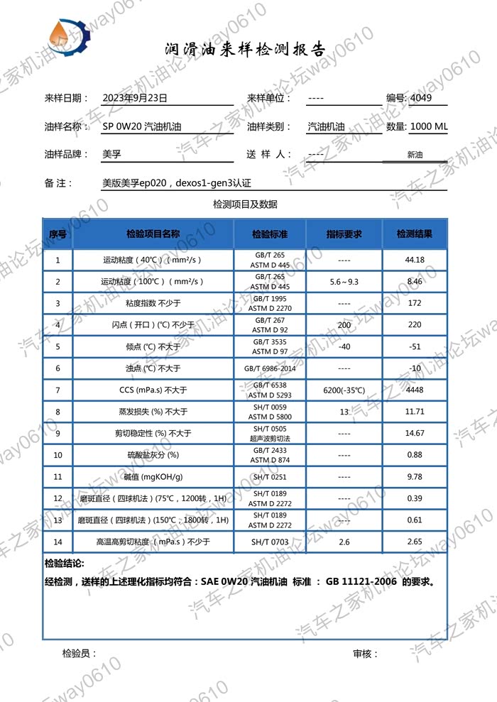

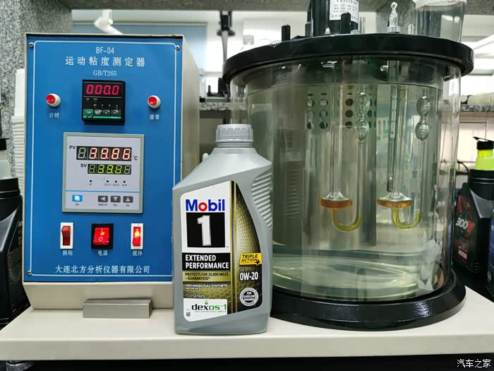

最新的通用三代认证版EP 0W-20实测14项指标
样品购自狗东国际自营,直接邮寄到实验室

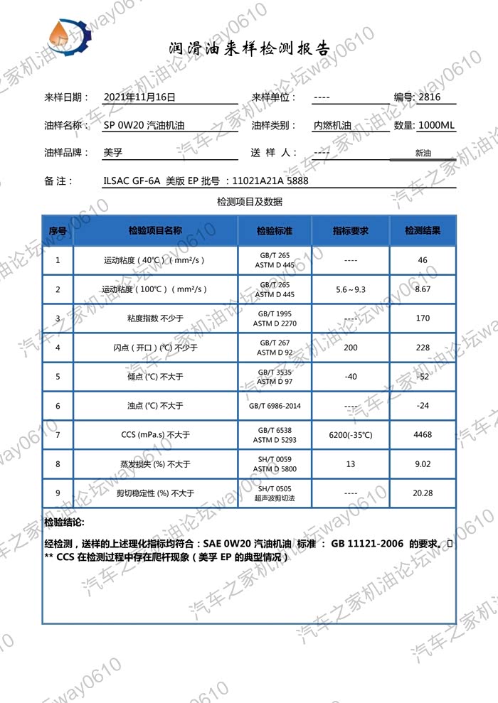

对比一下上次检测的两个批次的EP。
上次检测的剪切稳定性19.19%的美孚EP,批号为11021D,生产日期是21年4月
21年4月生产的EP实测数据
对比样品2,批号11021A的美孚EP,生产日期是21年1月
21年1月产的EP实测数据

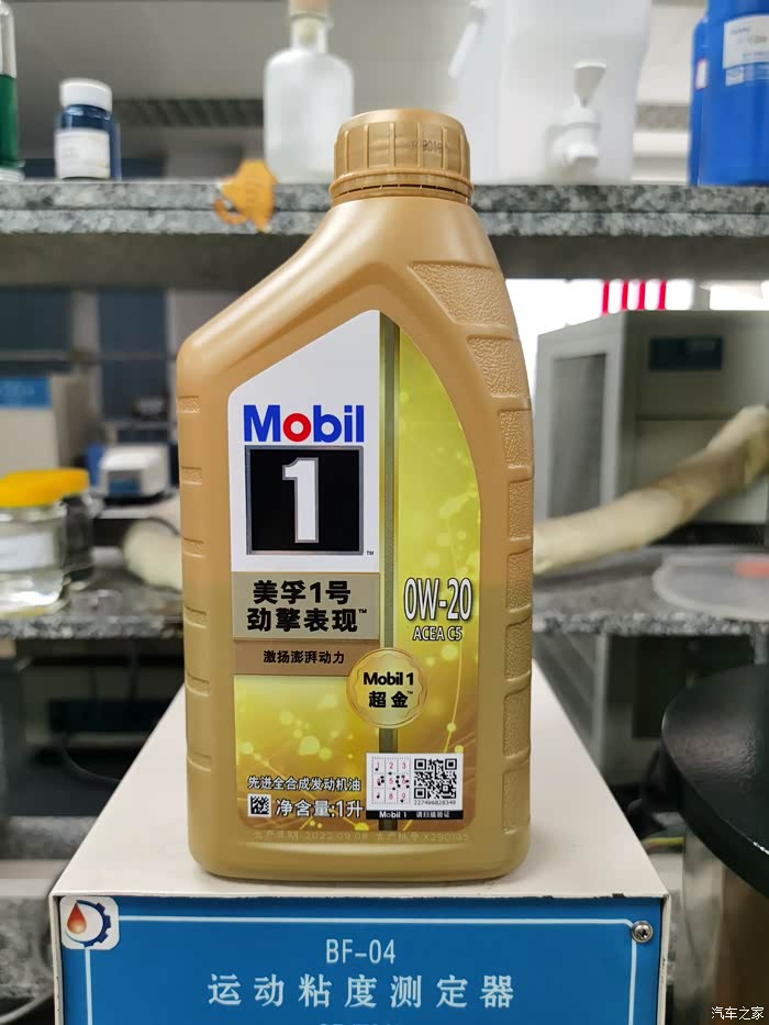

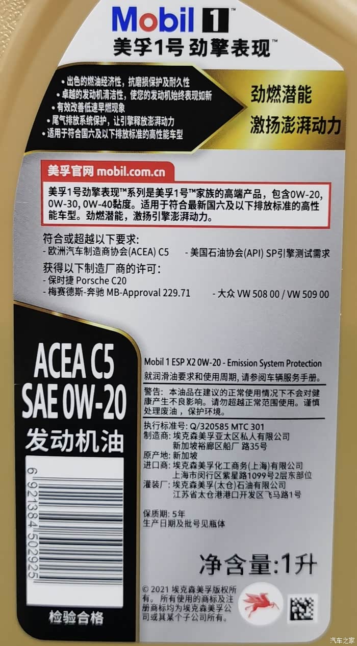

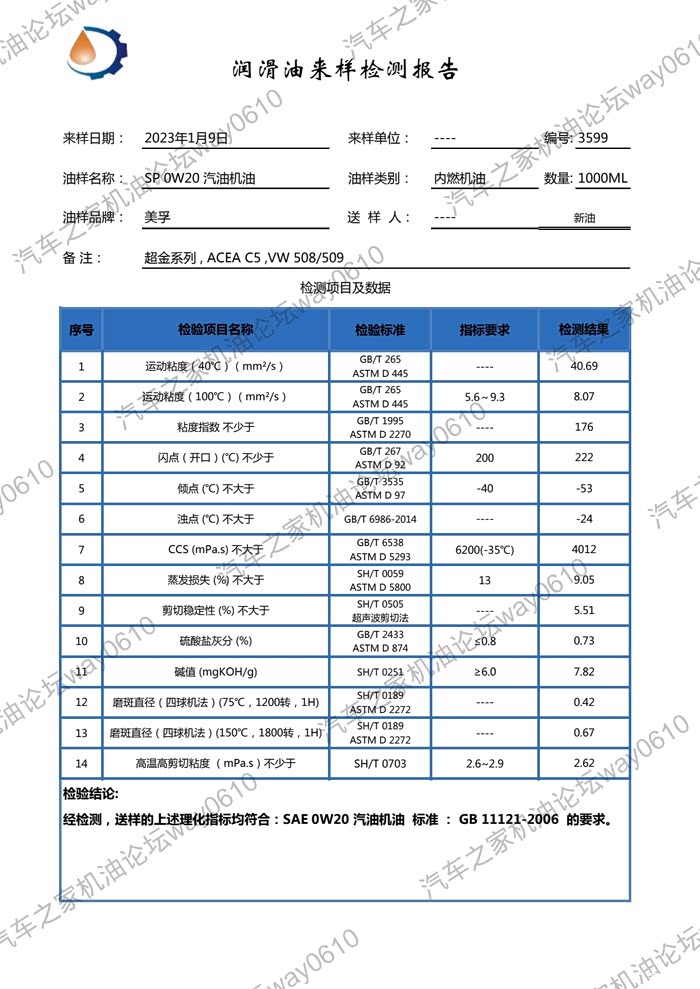

友情客串,行货美孚超金
认证
超金0W-20实测数据
简单对比一下看看有什么变化。
1.100度运动粘度,新EP 8.46,旧8.57,旧8.67,变化不大。超金8.07粘度最低。
2.40度运动粘度,新EP 44.18,旧45.26,旧46,变化不大。超金40.69粘度最低。
3.粘度指数,新EP 172,旧170,旧170,没什么变化。超金176。

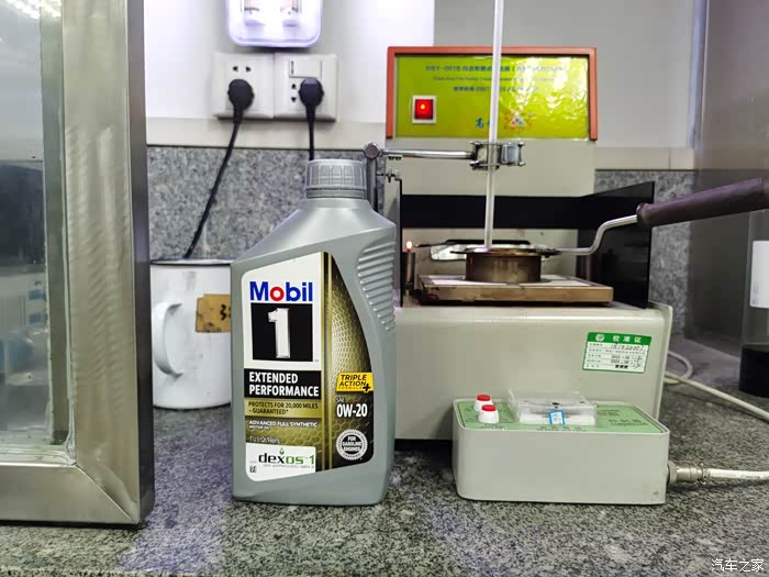

4.闪点,新EP 220,旧228,旧228,变化之一:新版闪点降低。超金222。
5.倾点,新EP -51,旧-51,旧-52,没有变化。超金-53。
6.浊点,新EP -10,旧-20,旧-24,变化之二:新版浊点升高很多。超金-24。
7.低温动力粘度CCS,新EP 4448,旧4199,旧4468,变化不大。超金4012。
美孚一号系列0W-20的CCS都有一个特点,就是调配的比较低,基本上都在4000-4500之间,看来美孚的工程师很注重低温冷启动性能。而其他中低端系列比如速霸等都在5000以上。

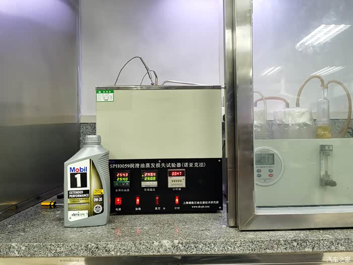

8.蒸发损失,新EP 11.71,旧8.5,旧9.02,变化之三:新版蒸发损失升高较多。超金9.05。
结合CCS和蒸发损失可以判断一款油基础油的质量,CCS相同的情况下,蒸发损失越低,基础油质量越好,可以看到,新版EP的CCS虽然没有变化,但蒸发损失却升高很多,说明基础油不如老版本,新版的基础油有所缩水!

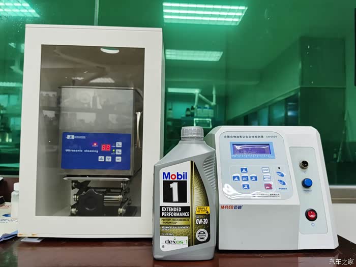

9.剪切稳定性,新EP 14.67,旧19.19,旧20.28,变化之四:剪切稳定性有所增强。超金5.51。
剪切稳定性取决于粘指剂,粘指剂属于添加剂,所以可以看出来,新版EP采用的添加剂有所提升。

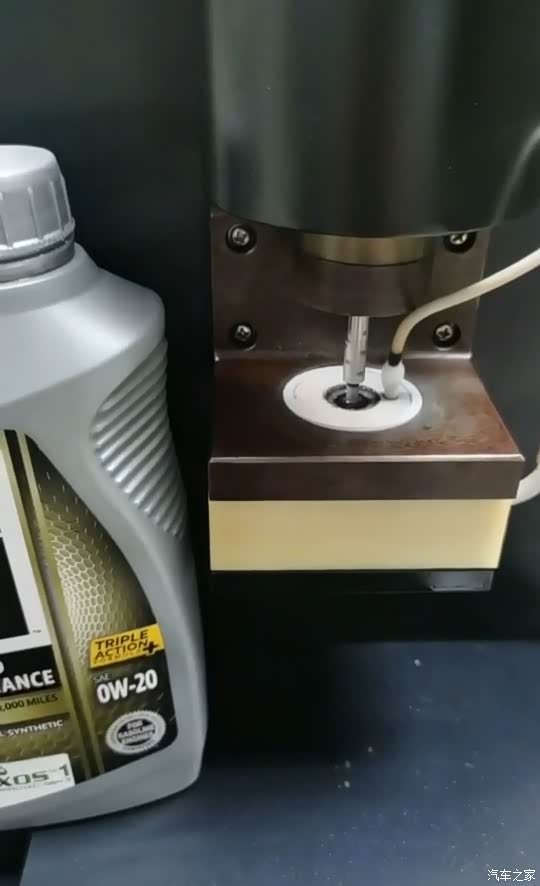

新版低温动力粘度CCS测试中,没有出现以往的爬杆现象,说明更换了粘指剂
以前检测的所有ep020,都会出现爬杆现象,如图,也叫包轴效应,液体在低温下随着转轴向上爬,呈现圆锥形,这说明粘指剂质量较差
10.灰分,新EP 0.88,旧0.79,变化之五:新版灰分有所升高。超金0.73。

11.碱值,新EP 9.78,旧8.91,变化之六:碱值升高。超金7.82。

12.四球磨损(抗磨性能),国际标准75度油温下,40千克恒定压力,1200转,运行一小时磨斑直径,新EP 0.39mm,旧版很久以前测过0.48mm,而且美孚的0W-20基本上没有低于0.40mm的,变化之七:抗磨性能提升很大。超金0.42mm。

13.四球磨损,安索最先使用的150度油温,40千克恒定压力,1800转,运行一小时磨斑直径,新EP 0.61mm,旧版本没测过,但0.61也算是优秀级别了。超金0.67mm。抗磨性能比超金好很多。

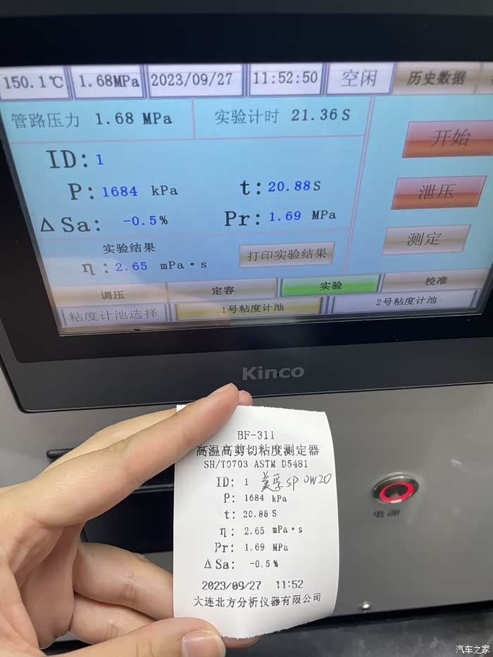

14.高温高剪切粘度HTHS,新EP 2.65,旧版本测过一次是2.72(但不是同一台设备测的,仅供参考),超金2.62。新EP和超金都不高,偏重燃油经济性。
新EP 0W-20 HTHS实测2.65 mPa·s
通过实测可以看出,新EP对比老版本有7点变化。
①在CCS不变的情况下蒸发损失升高较多,加上浊点也升高很多,闪点降低,说明基础油有所缩水。
②剪切稳定性有所增强,CCS测试中不爬杆,灰分和碱值升高,四球磨损磨斑较小,抗磨性能有很大提升,说明添加剂有所提升。
总结就是:基础油减配,添加剂提升。

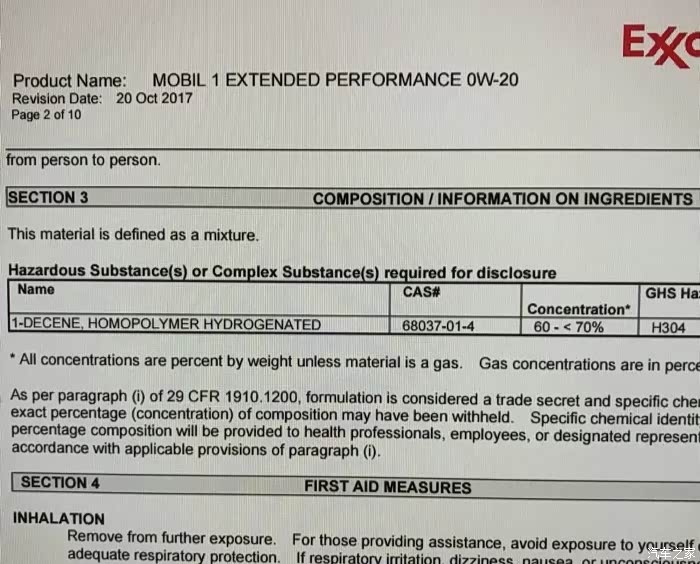

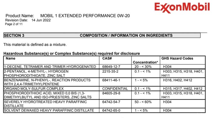

最新的MSDS显示,新EP PAO含量20-30%,其余为第三类基础油50-60%,相比最早的60-70% PAO缩水很多。也不如ESP X2美孚超金的20-30% PAO+50-60%的GTL
最早的EP 0W-20,60-70% PAO基础油
ESP X2 0W-20,同样也是20-30%的PAO,但其余的是50-60%的GTL
