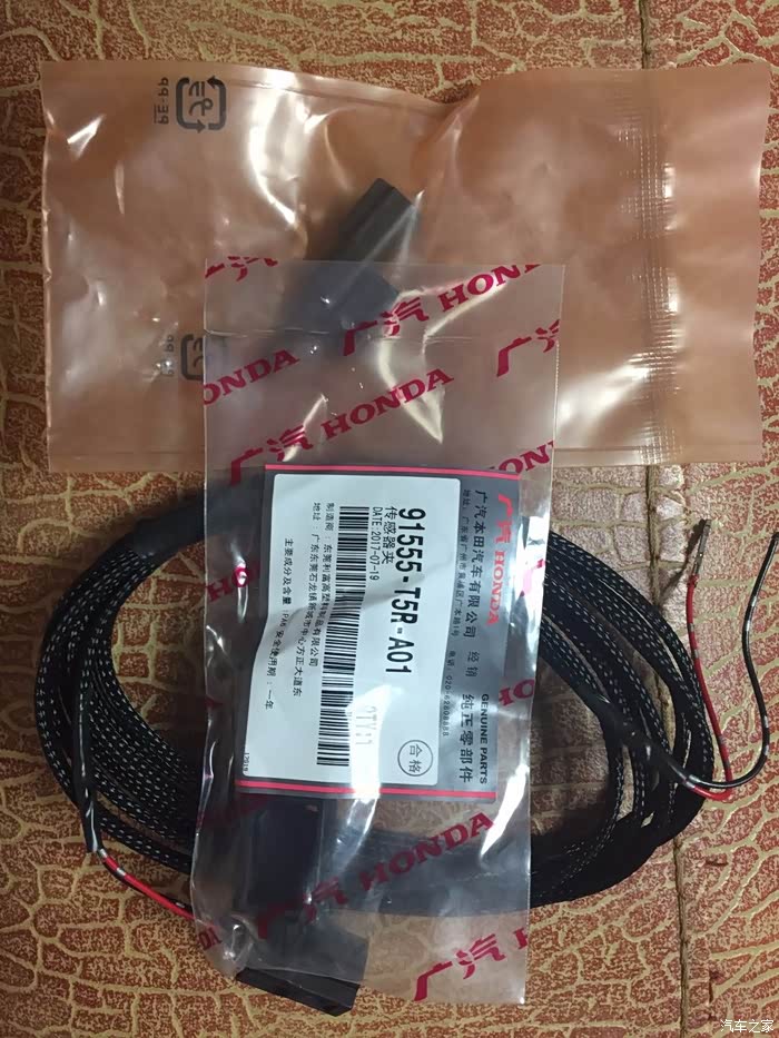

温度传感器有本田LOGO,全新未拆封,配套夹头也有。

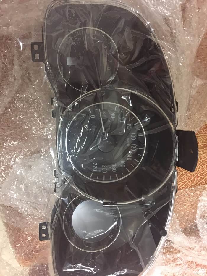

国版仪表,全新的,罩子上还有膜未拆

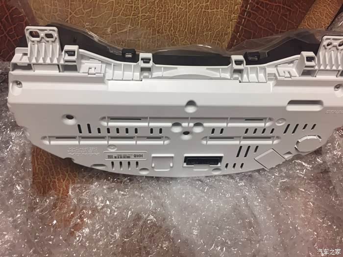

背面,大家可以注意看看是否有刮痕之类的,有的话就是二手拆车的,因为装配或拆卸过程中一定会有刮擦,我买的检查了一大圈没看见与偶什么刮痕。

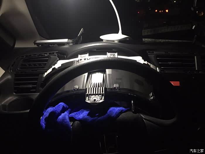

开拆,我的方法是把方向盘调到最低,然后把仪表外罩从底部拆出。

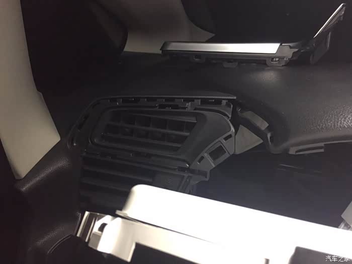

然后左边风口也要拆,稍微用力就下来了。

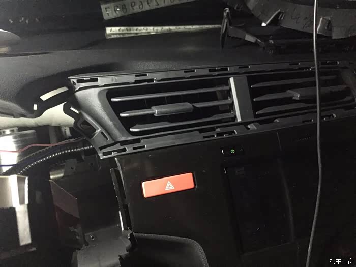

然后是右边风口,一样抠下来。
然后把仪表从左边慢慢拿出来,注意一定要慢,可以用左手把上中控台边缘用力掰着,右手那个仪表盘上方的突出点,更容易拿出来。仪表盘上的卡扣是很脆弱的,建议有心里准备,反正我是拆断了一个卡扣,不过不影响安装,螺丝可以固定。
仪表后方的插头,有个小卡扣用力按到底,反方向拔出来就OK。

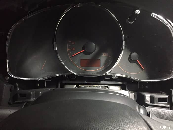

把新仪表盘插上,接通电源,成功点亮,没有任何故障码。然后从左边方向装入,注意后方卡扣对其缝隙,最后还原拆卸的所有东西,完毕。
上路行驶测试,灯光,安全带,车门全部显示正常;转向灯提示音都清脆了许多,本来还想把原厂传感器也装了,考虑到走线麻烦而且是凌派屏协议线和教程插图不一致,下次再弄吧。给准备安装的车友一个建议,如果动手能力不强千万不要自己安装,拆出来容易,装进去还是有难度的,手指和指甲盖都损伤不少。谢谢大家

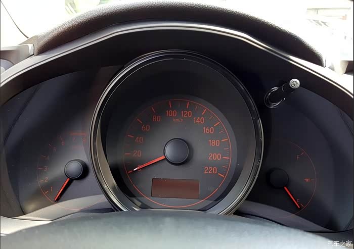

原车仪表确实缺乏美感
