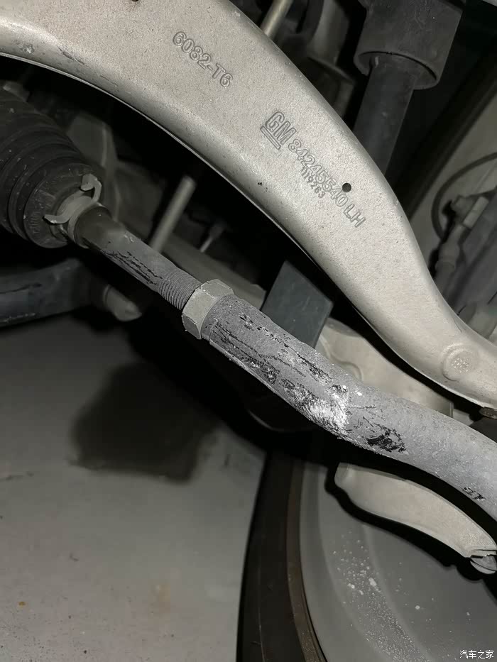

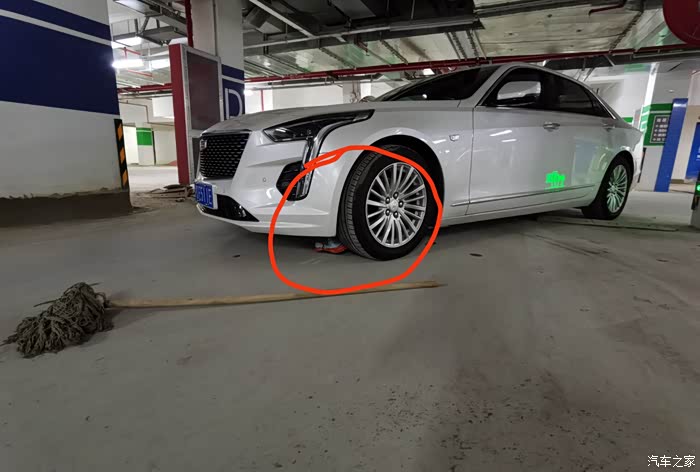

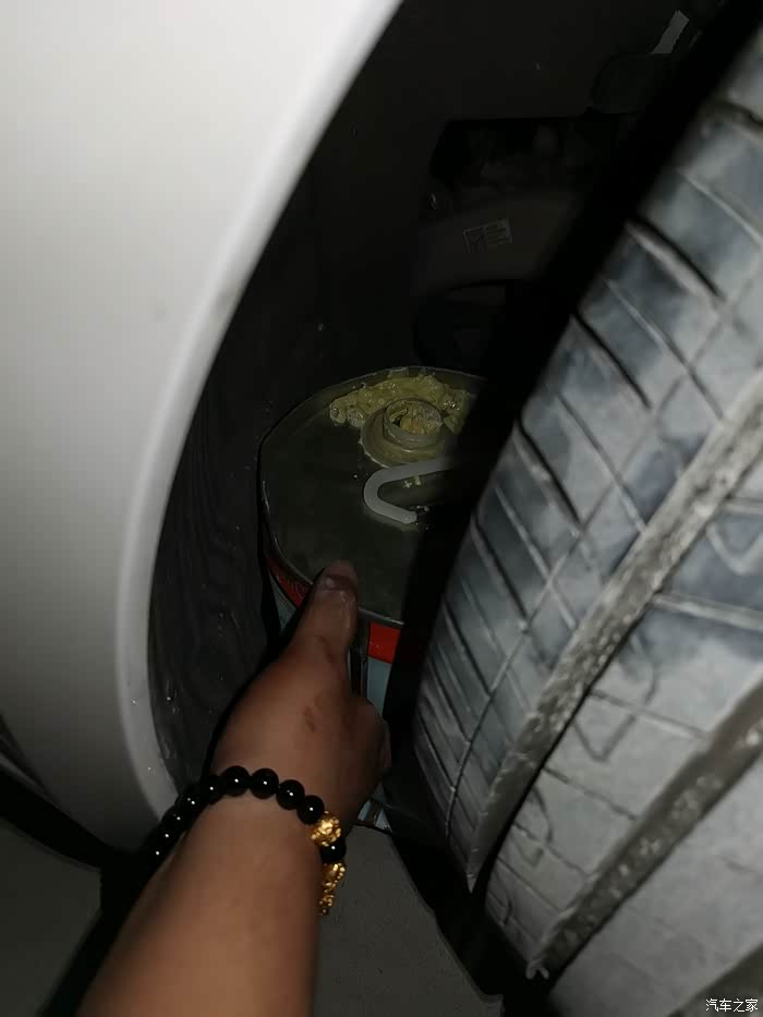

6月份新小区地库首撞

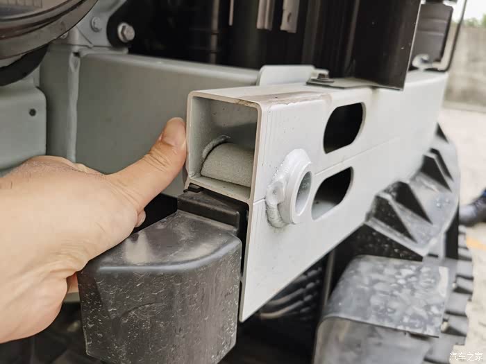

新买的房子装修,地库转弯,开发商的工人用建议的油漆桶做了障碍物(违规操作),当时此处的灯也是坏的,还有一个大柱子,看了十几遍行车记录仪,真的是看也看不清楚障碍物。真是百年一遇的倒霉。最后用的千斤顶把破桶取出。刮伤了悬架,心疼。不过修的还真的不错。油漆基本没色差。PS:特地拍了前防撞梁,用料真心厚实。

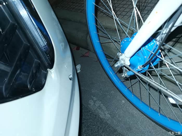

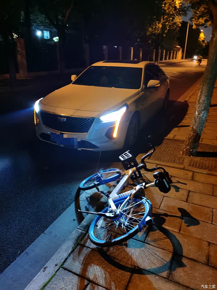

10月被一辆共享单车撞了,认倒霉
正常行驶,一小伙子不知道是没睡好,还是没吃饱,剐蹭了我的左前侧,人没事,问他要证件,他就慢慢溜走了,我想想算了,这车估计定损不便宜,走保险吧。车灯小划痕,叶子板凹陷,前保险杠,一个洞(发现是单车的凸起螺丝钉造成)。4s店竟然能和保险公司把大灯总成(据说1.6万)和保险杠(据说6000多)都换了,还有钣金和油漆。估计要在2万多,目前总价没下来。都是一条龙服务。

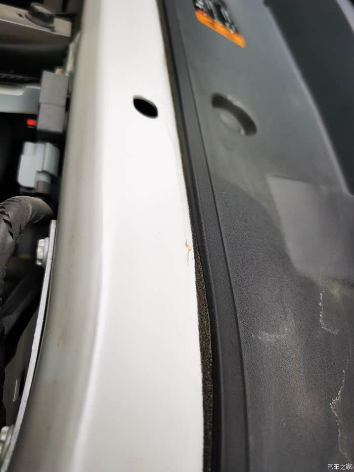

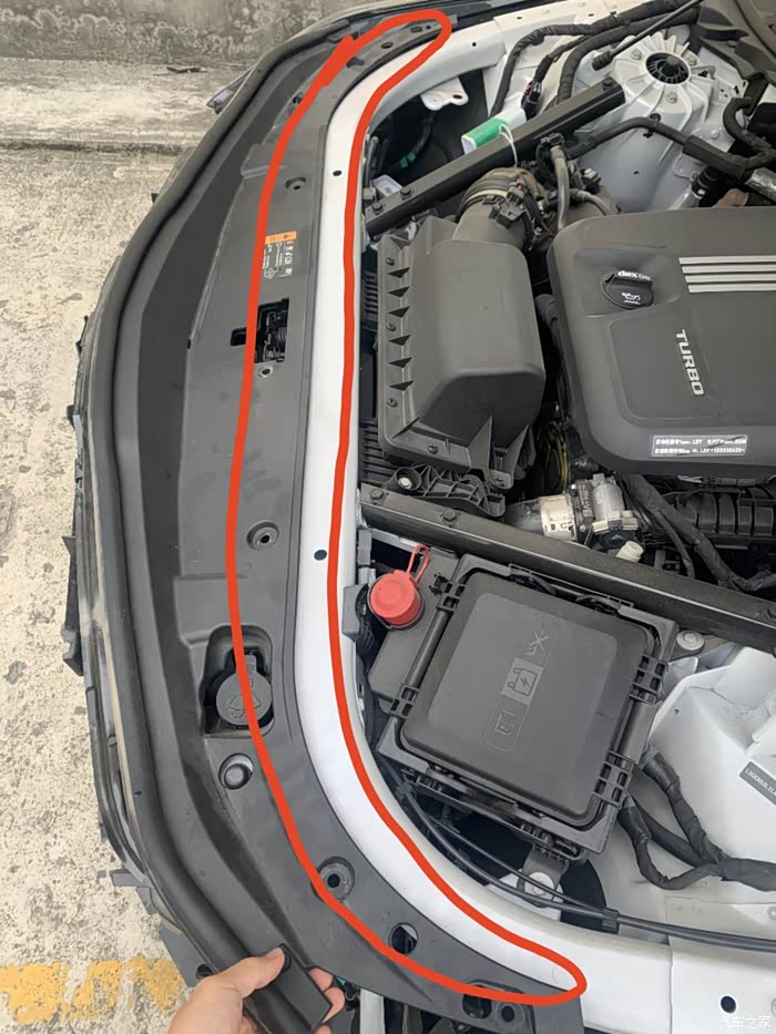

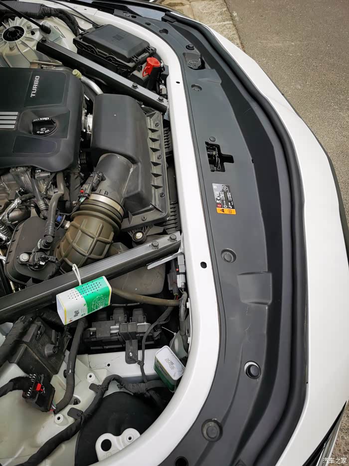

CT6通病共振问题顺便解决
很多车友都有类似共振问题,1500转左右轻点油门,有共振的声音,匀速巡航没有声音,后4s店告知发动机前面的塑料件这里的问题,解决方法+泡沫或者双面胶 即可。困扰大半年的问题终于解决,希望给各位车友也带来“福音”。

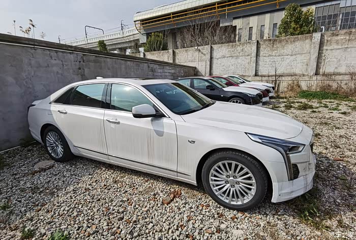

通用科帕奇和通用CT6的合影,前者也是结实著称。最后,祝福车友们出入平安。
