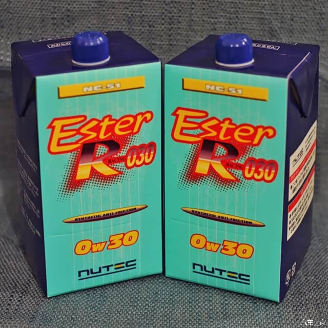

言归正传,接下来主角出现,日本NUTEC NC51机油!
先说一下,这个油在日本是一个十分个性化的品牌,主要做赛用油和高性能油为主,产品线也比较窄,价格也不是十分的亲民,目前这个牌子的油在台湾仿冒品泛滥,连nutec日本官网都将谨防台湾假冒产品的公告放在了首页展示,所以提醒大家一定要找靠谱的渠道购买!

这是市面上能买到的最低粘度的0w30机油,100℃动粘度只有9.4,和纯牌8.7作左右的动粘度相差无几,既保证了流动性又具备了30标号机油的抗剪切性,高达206的粘度指数保证了在高温情况下更好的流动性
另外这个油的分子仅为市售其他品牌机油的1/10大,能在发动机内形成更细腻更强韧的油膜,提供更好的润滑效果!超低的粘度、极佳的热稳定性和润滑性这不正是日系涡轮车适合的机油么?

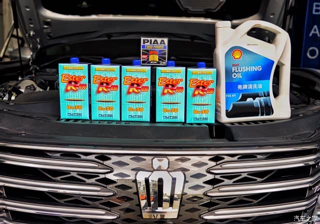

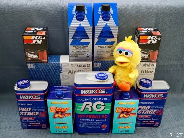

这是这次保养所需材料的全部家当!
特写

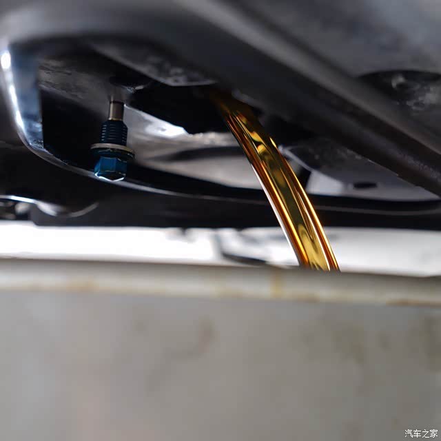

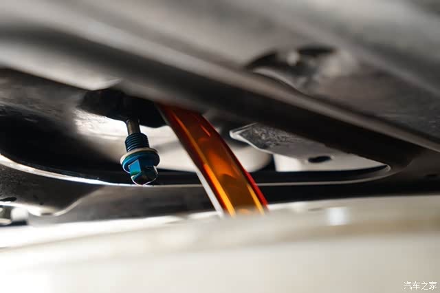

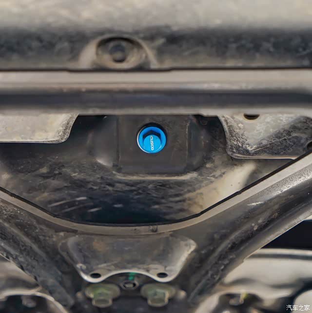

顶起来先放油,蓝色螺丝是cusco的磁性放油螺丝,说是能吸附发动机内部铁屑,我本人并不觉得会有这么多铁屑,所以买了一个攻克一下谣言,果不其然并没什么东西吸附在上面哈哈哈,所以这玩意没啥用,如果真有很多东西吸在上面,那不是你发动机状况很糟糕,就是你机滤是假的!
这是跑了3000公里左右的旧机油,其实还是很干净的

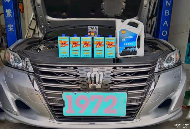

因为这次换的是不同品牌的机油,为了把锅刷的更干净所以用了这种大桶的清洗油来刷锅,如果是更换同品牌的机油通常我都是用的小瓶的快速清洗剂
怠速运行10-15分钟后,把清洗油排出来,可以看到比之前放出来的旧机油颜色更浅。其间严禁挪动车辆,因为清洗油粘度极低,挪动车辆会造成发动机磨损

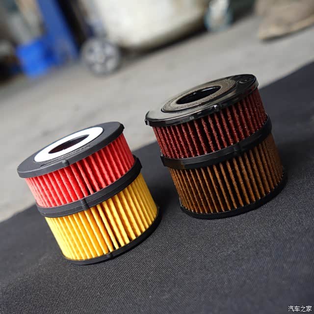

拆旧机滤,换新机滤,用的是PIAA机滤,双层滤纸,一层粗滤一层细滤,中间为高流量设计,从包装到设计到做工都十分高级,当然价格也是十分高级!

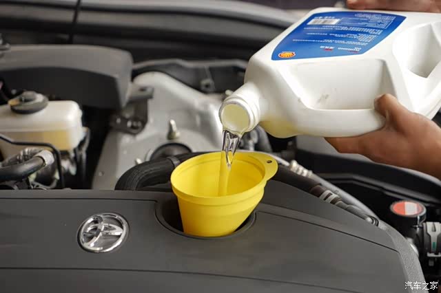

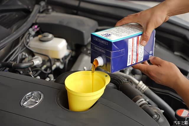

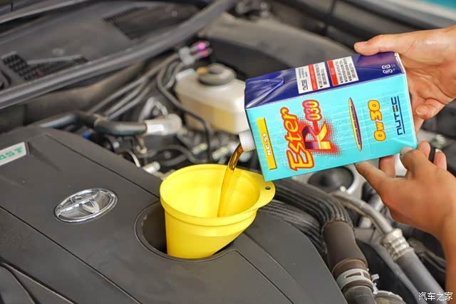

机滤装好开始到机油,4.3升,要开5瓶,这么贵的油,剩下的怎么办?后面告诉你
倒倒倒,继续倒!漏斗是霍尼韦尔的,我都随车自备!细节很重要!

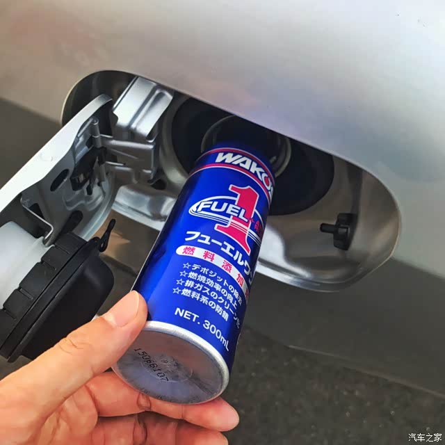

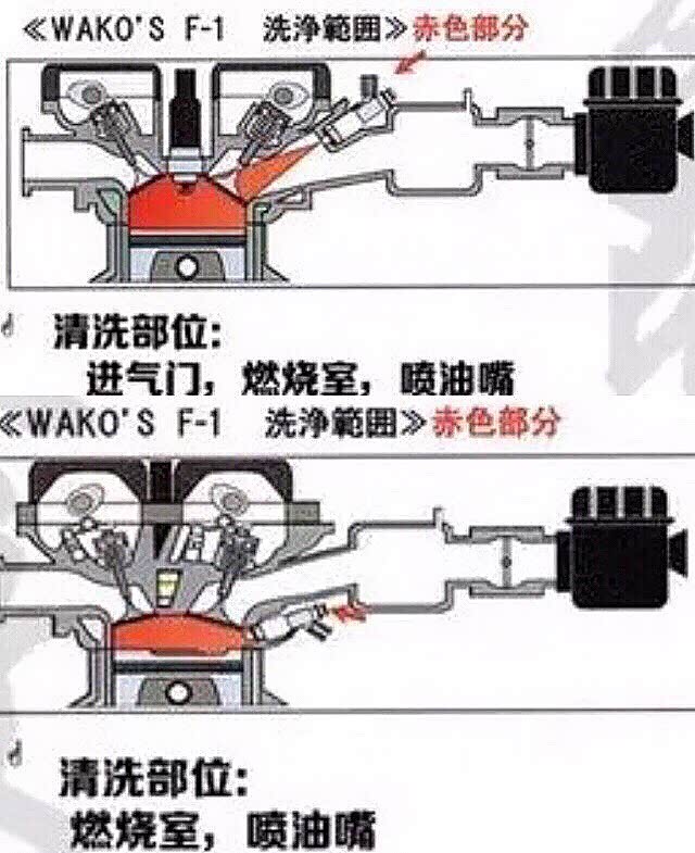

保养完工后,按照4S店的套路,一瓶喷油嘴清洗剂进去,不过我选了更好的产品,日本wako's的清洗剂!
为什么最终选择这个产品?因为这玩意不光能洗喷油嘴,气门、燃烧室通通能洗,并且效率惊人,每次保养后使用1-2瓶,相比于之前用过的安索添加剂要方便很多,当然安索添加剂的效果也是很好的
至于为什么2.0T车型不论是4S还是你在外面自己保养都需要加添加剂清洗喷油嘴,这个我也解释一下,2.0T是带有缸内直喷,相对于传统电喷车喷油嘴更小雾化更细,由于国内油品不怎么靠谱,所以堵喷油嘴的事是有可能发生的。目前不光是丰田,本田的新的地球梦和涡轮机,还有马自达的创驰蓝天发动机,原厂使用手册上都明确注明要使用喷油嘴清洗剂!所以4S没坑你!

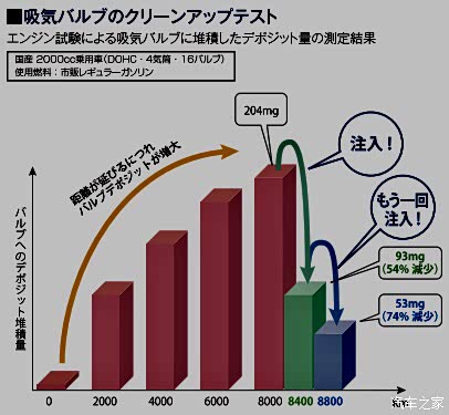

日本官网的测试示例图:发动机在行驶8000km后积碳204mg,在8000km时加入F1清洁型汽油添加剂,连续行驶800km后积碳变为53mg,清洁效率高达74%
*注:图中为2.0自吸4缸发动机实测
*注:图中为2.0自吸4缸发动机实测

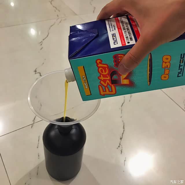

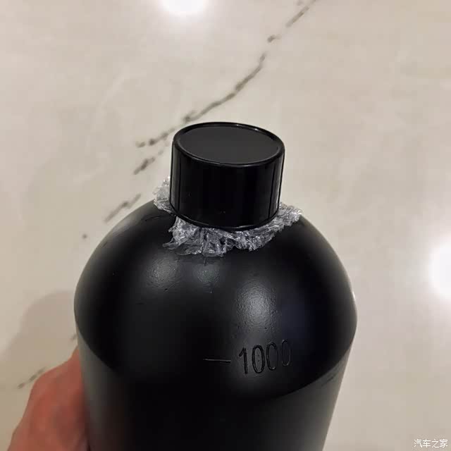

对了,刚才才说的剩下的那零点几升机油怎么办的事,这机油很贵是不能浪费,怎么办?看下面!
某宝买了个不透光的密封瓶,将剩余机油倒进去,瓶口它配了个内盖,包上微波炉用的缠绕膜盖好
然后再用缠绕膜包好,拧紧外盖,放倒柜子里,可以最长保存半年,下次保养再用

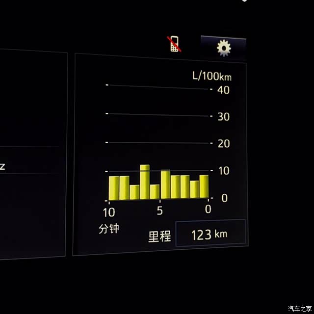

我们再来看看油耗,大家可能都担心这么鸡血的机油,油耗会不会很高,于是我特意找了个时间在上海市内跑了30公里左右的地面道路,情况如下:
这段路测下来,平均油耗和我之前用纯牌差不多,整箱油开下来综合油耗甚至还比之前用纯牌低0.2L
