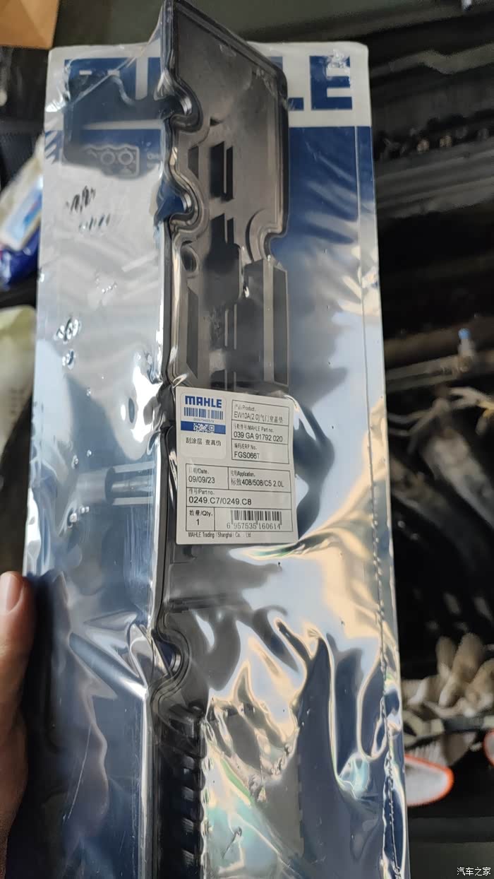

过年同学聚会绕不过去话题就是车,说来说去最后说到保养维修上去了都在吐槽维修保养多贵要等多久啊,我刚吹嘘完从来不去4S店家里四台车都是自己照顾,德系日系法系国产各一台,家里工具多没么全,保养多么好又没花多少钱布拉布拉的,结果说者无意听者有心啊,聚会结束有个女同学跟我说她的车最近有点问题想让帮忙看看,说是油耗巨高市区能到14-15,刹车踩起来咯噔咯噔的,跑的时间长一点一股说不上来的烧糊味,当时喝的有点上头满口答应说是抽时间给她看看,当时估计也就是法系常见的气门室盖垫漏油了,没办法都答应了不去面子上挂不住,于是网购了马勒的气门室盖垫选了个不冷的周末开搞。

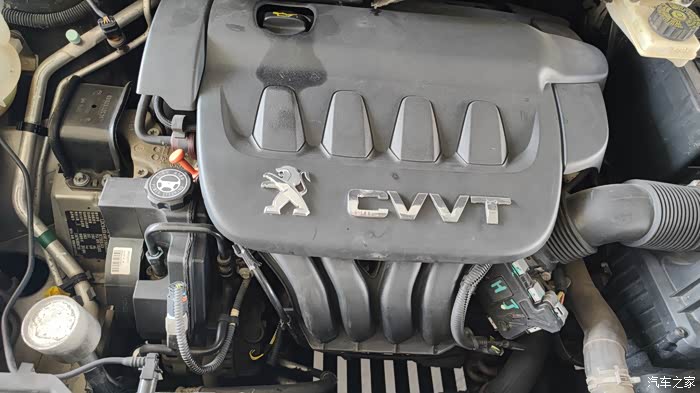

外表看着没什么问题,有车库停着看着也挺干净

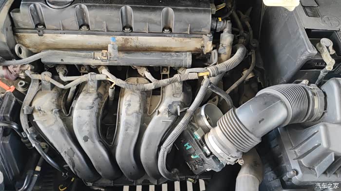

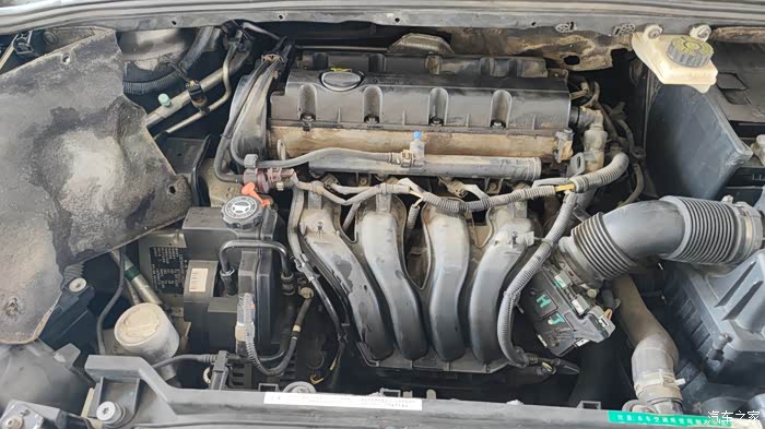

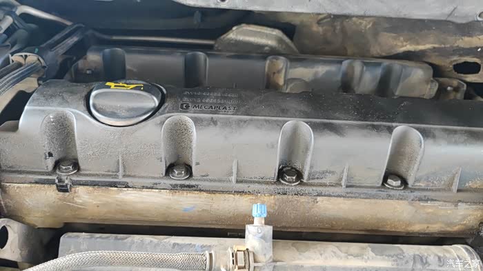

取下发动机罩发现果然渗漏
外表油腻腻的,问了下换没换过,上次啥时候保养换机油的,结果啥也不知道

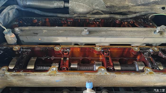

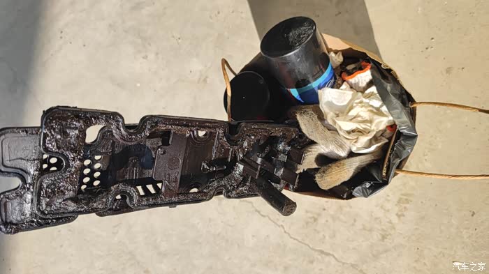

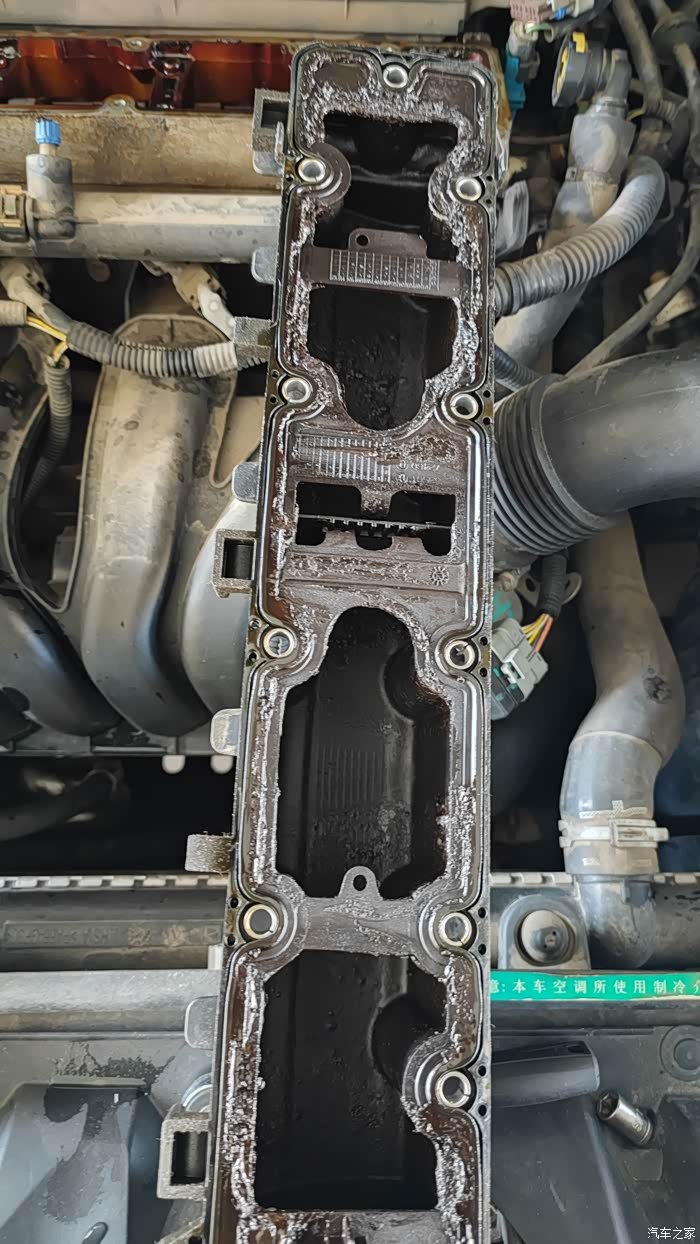

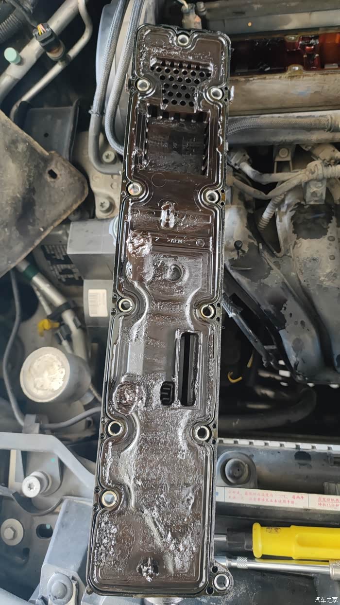

果然里面满满的全是油泥,垫子也是嘎嘎硬了,看着挺像薄脆巧克力的
后面的垫子渗漏的非常严重了,估计糊味就是渗出来的油碰上高温度发动机体产生的

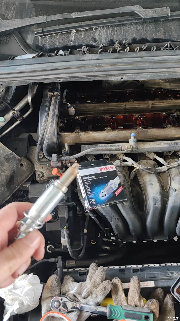

气门室更是惨不忍睹,清理气门室就用了两个小时,耗费化清剂三瓶,纸巾两包,湿巾两包,毛巾三条。关键是这车发动机位置特别矮,还向后倾斜本人一米九这可遭了老罪了,撅着屁股清理特别费腰

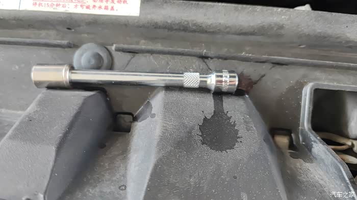

作案工具:小飞

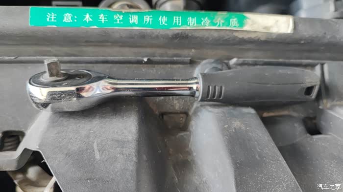

作案工具:10的套筒+延长杆

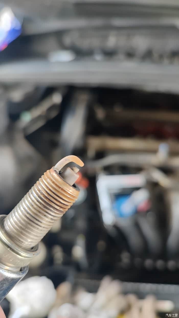

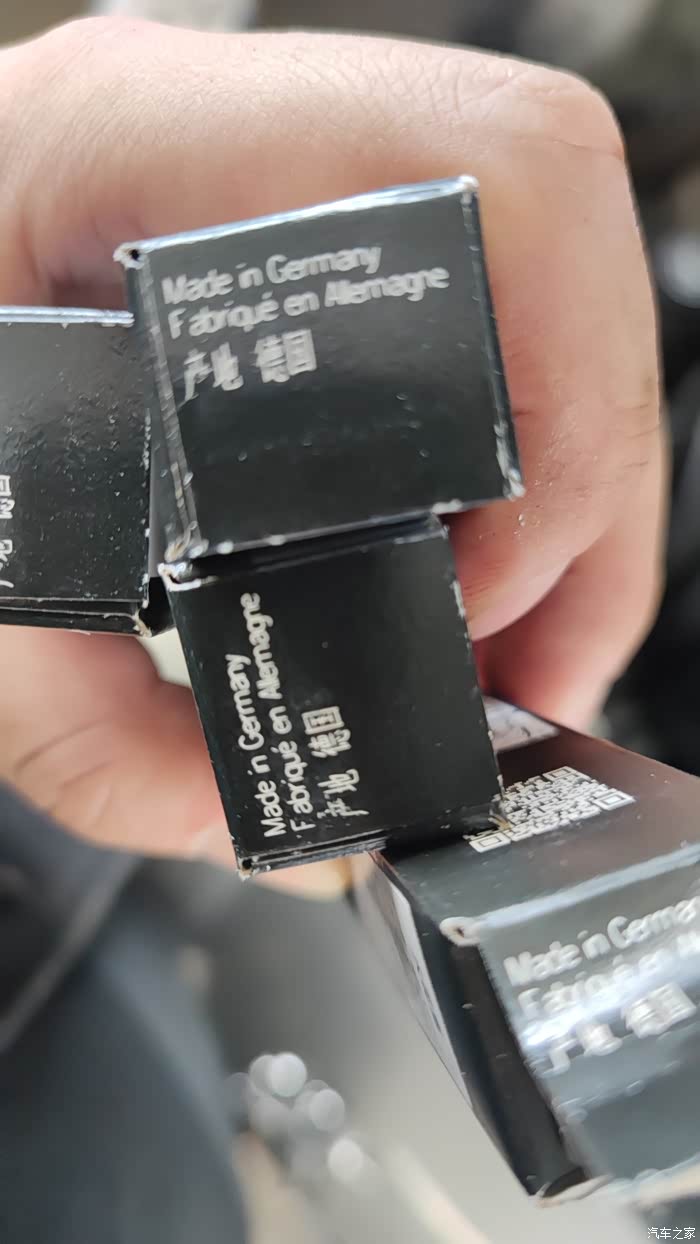

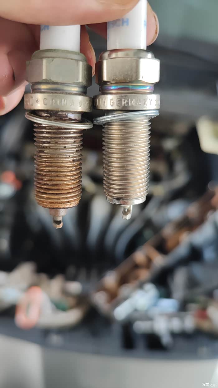

拿出库存的火花塞,打算换电车了这这库存能用就都用了吧
拆下来还好,三年开了四五万公里
建议换这个盖垫顺便换火花塞,因为拆里面的盖垫这个点火线圈非常碍事,拆下来能省不少事
新旧对比,原车上是国产的,我这库存还是德国进口的都忘了啥时候买的了
马勒的垫子看着做工真不错

垃圾收集起来扔垃圾桶,保护环境,人人有责

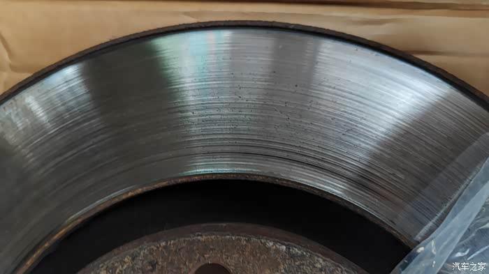

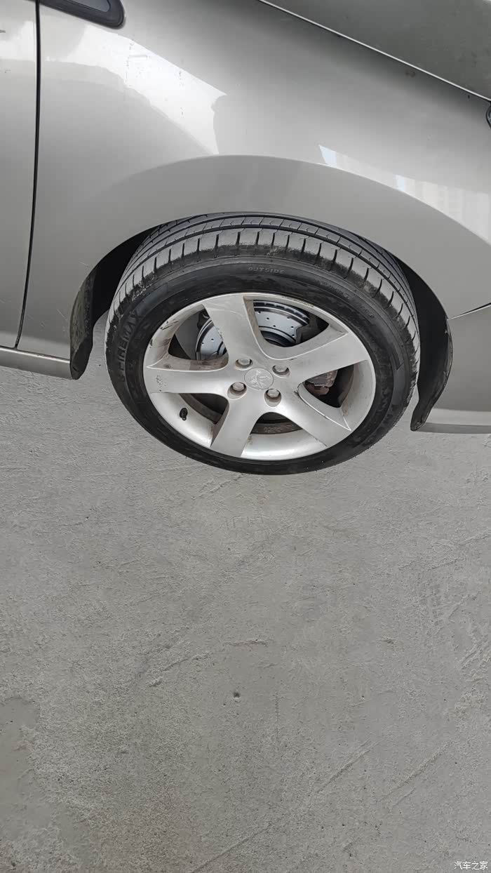

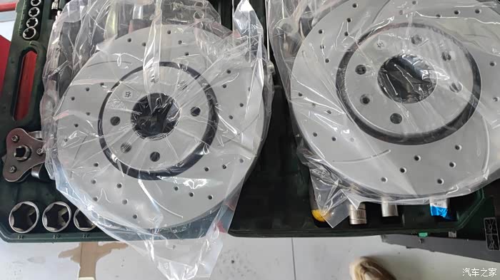

原车的刹车盘已经磨出很厚的槽了,怪不得踩刹车咯噔咯噔的
拿出库存刹车盘,没想到居然完美适配,标致雪铁龙果然是一家 路边找了一家小店借了个举升机,顺便换了个机油,机油放出来不到两升,这车也是真抗造啊,四五万公里不换机油也就多了点油泥
