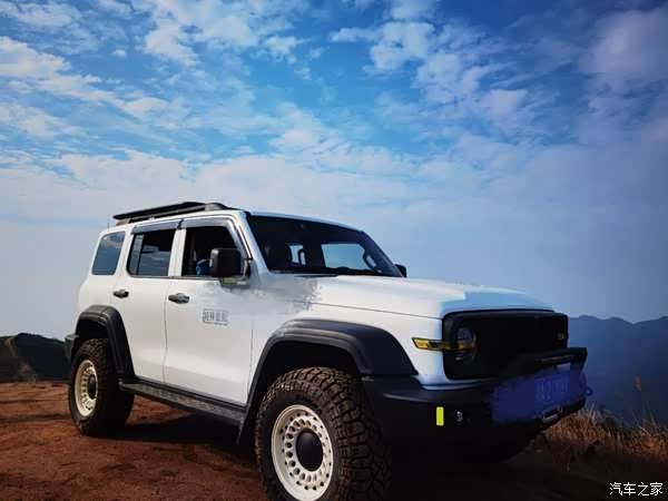

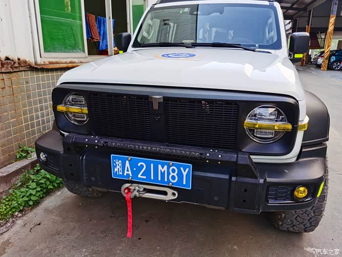

改装了骑士中网,我个人喜欢枫林这个中网比较有肌肉感

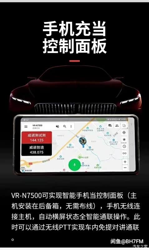

车台还是必要的
用这个免布线蓝牙手咪比较方便,不用弄得太乱影响开车

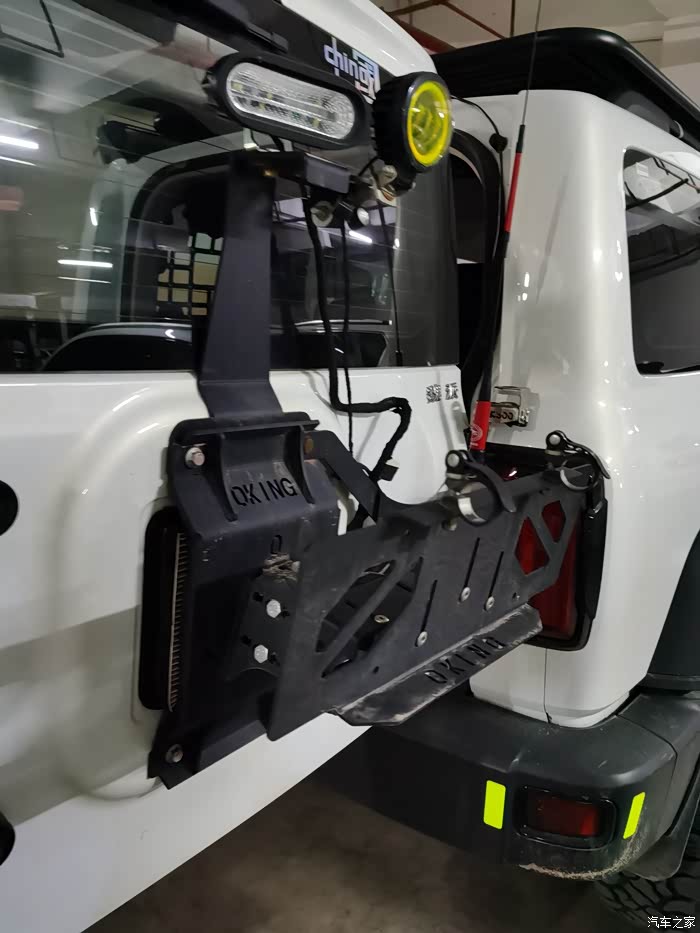

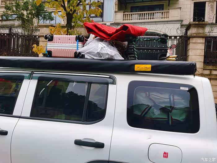

车顶用的路虎款短款行李平台,扩展比较方便
备用了很多户外用品就不介绍了,主要是车

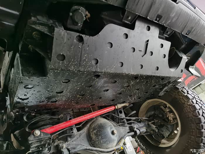

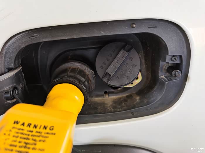

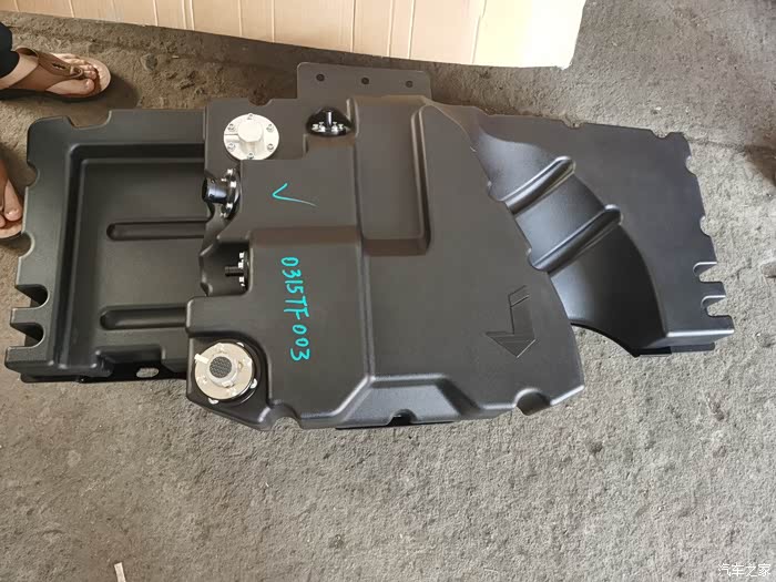

副油箱是我必须的,油耗就不说了,只能说油箱小了
不过在此说一下体验,副油箱如果没有必要就不要安装,我用车频率高,长途多,故此我安装,但选副油箱还是一定要选质量可靠的,这个安全马虎不得,
再说一下这个优缺点,我选用的是联动副油箱,供油安全性高,但供油速度很慢,这个不太理想,独立式没用,是泵体的,大家选用之前自己想好,就不科普了

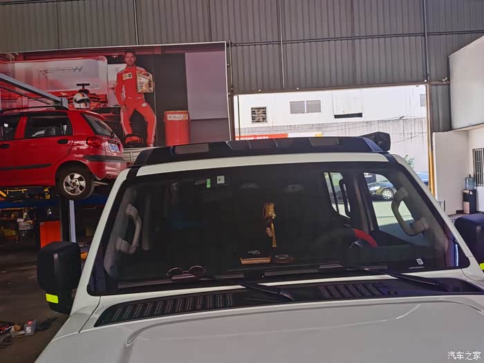

买了个刀锋车顶风挡板子,风噪太大了太难受

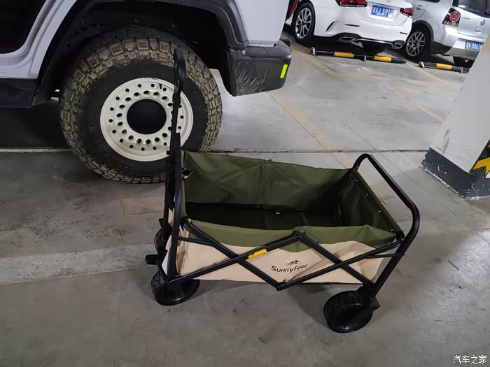

置办了个小拉车,不然太累了,有了这个真的很有好处,拉着就走,很轻便,很耐用
这个改观主要是前牛栏杠灯

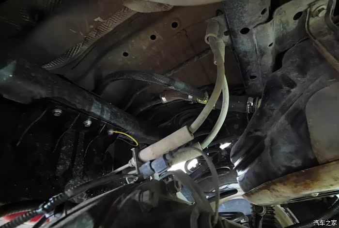

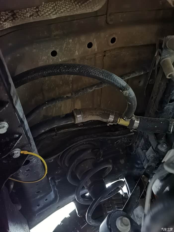

副油箱的底部
副油箱油路管道
副油箱接管阀

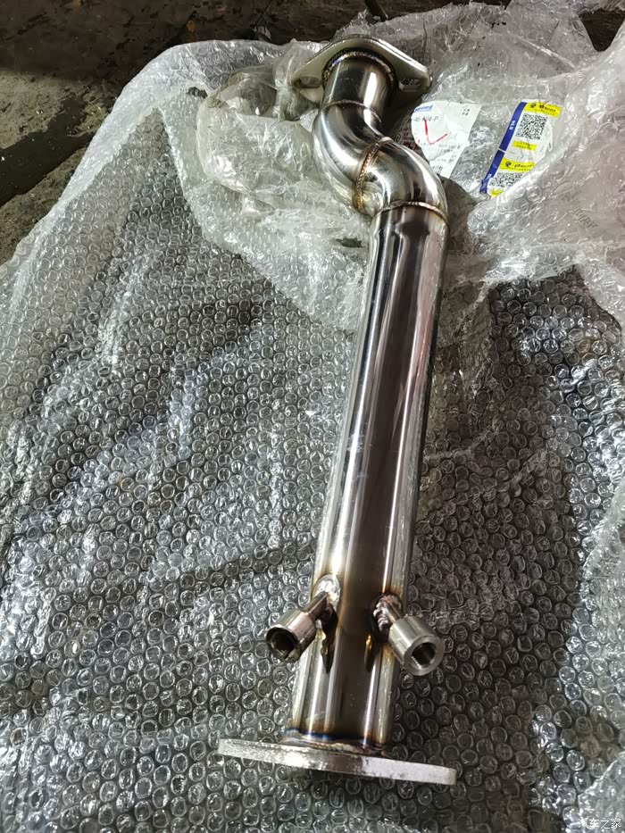

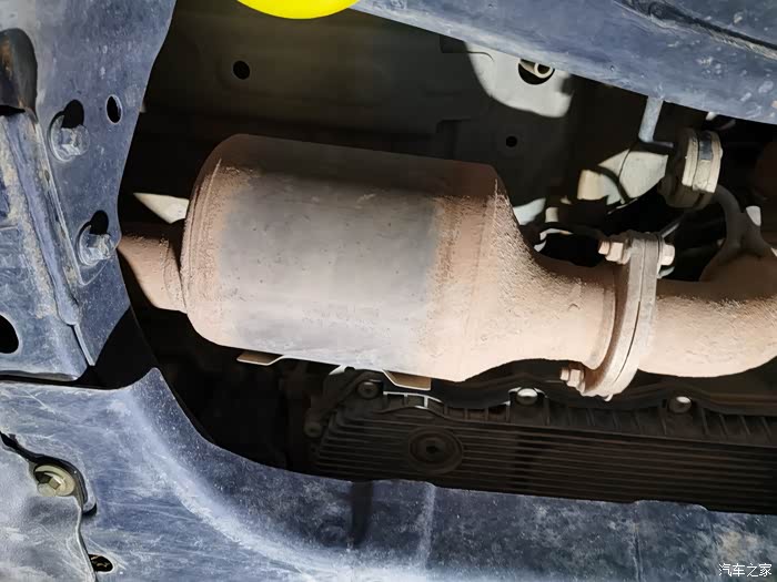

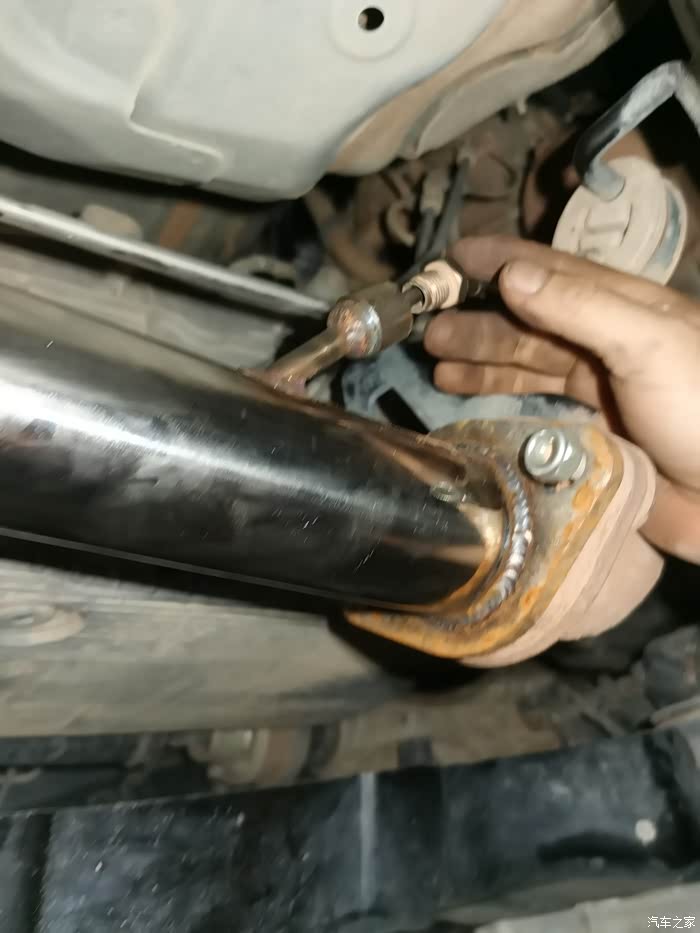

准备换掉排气管颗粒扑捉器一段,其实这个也是三元催化器
更换三元,俗称颗粒扑捉器的排气管

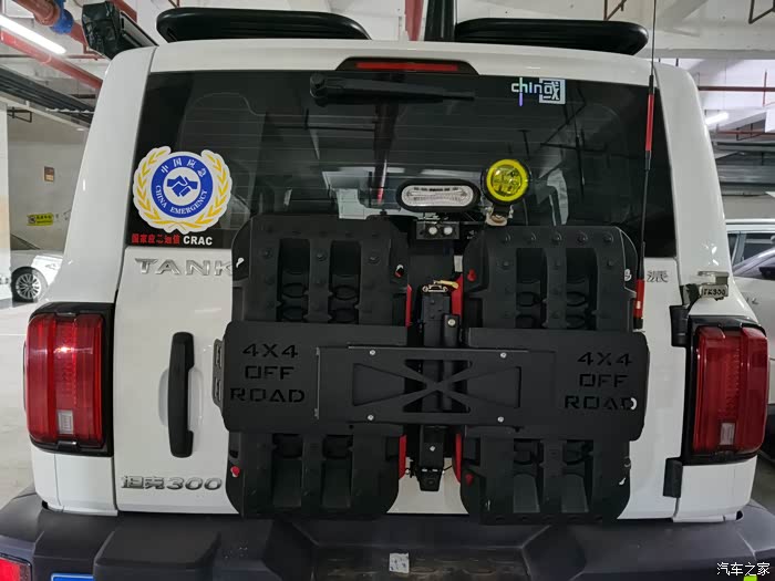

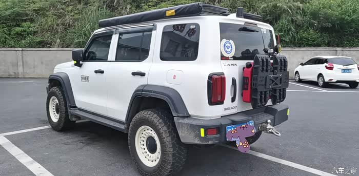

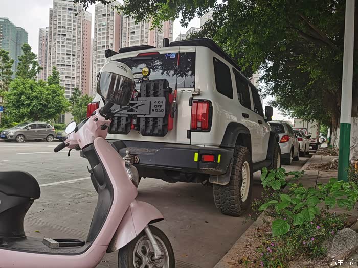

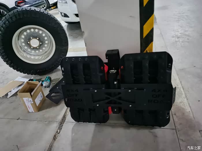

备胎太重了,减轻负担换一下
换上这个其实发现这个还有点用处,脱困板,水桶都还不错
背面看起来也还是不错的😁😁

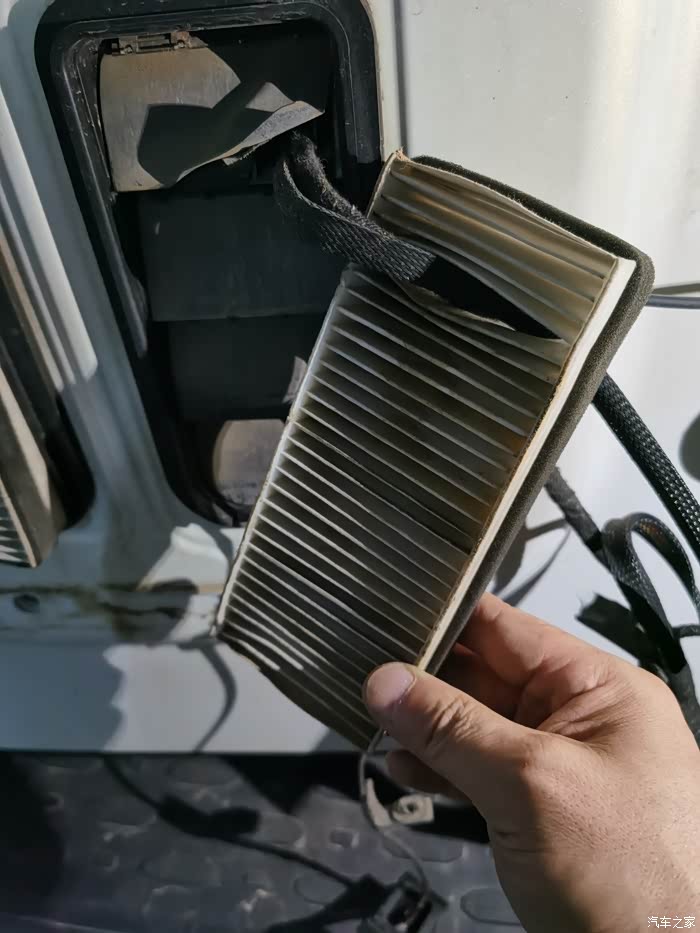

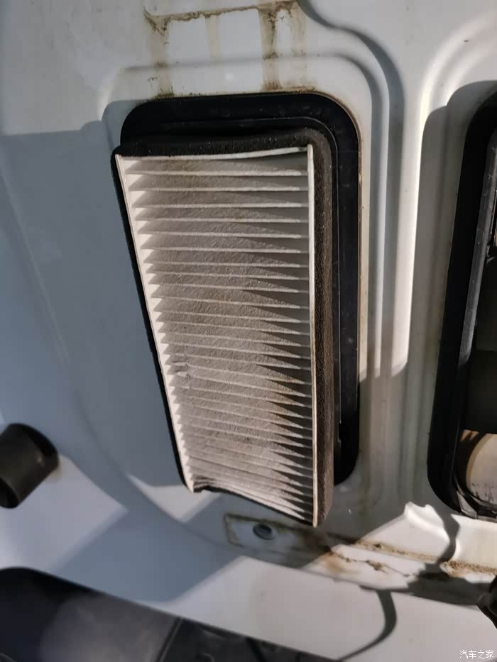

这个是尾门我花了9.9买的大桑的空调滤芯尺寸刚好,看看过滤是不是还是有用的
好脏了已经,反正也才9.9再买换上去就是了呗
安装时候发现这个探头放不进去,要修改一下,
说说感受,动力明显,排气确实顺畅,不过出现了故障码,虽然说有模拟器会有屏蔽,不过时间长也会出现,我咨询过4店技术总监,虽然没有影响,只是强迫症看着不舒服😔

看轮胎轮毂:轮胎第一次用的撼路者铠甲静音还不错,玩户外或者泥巴差了点,ko2也不行,后来换了便宜的建大,感觉还不错,就是舒适型就差很多了
轮毂是旋压复古大饼脸,因为是白色所以选择的,
补充一下:减震选用了犀牛氮减,也还不错,不过使用时间长了会有一些衰减,够用吧…没追求太高档
拖车勾换了几次这次比较喜欢,马用的同款,还不错

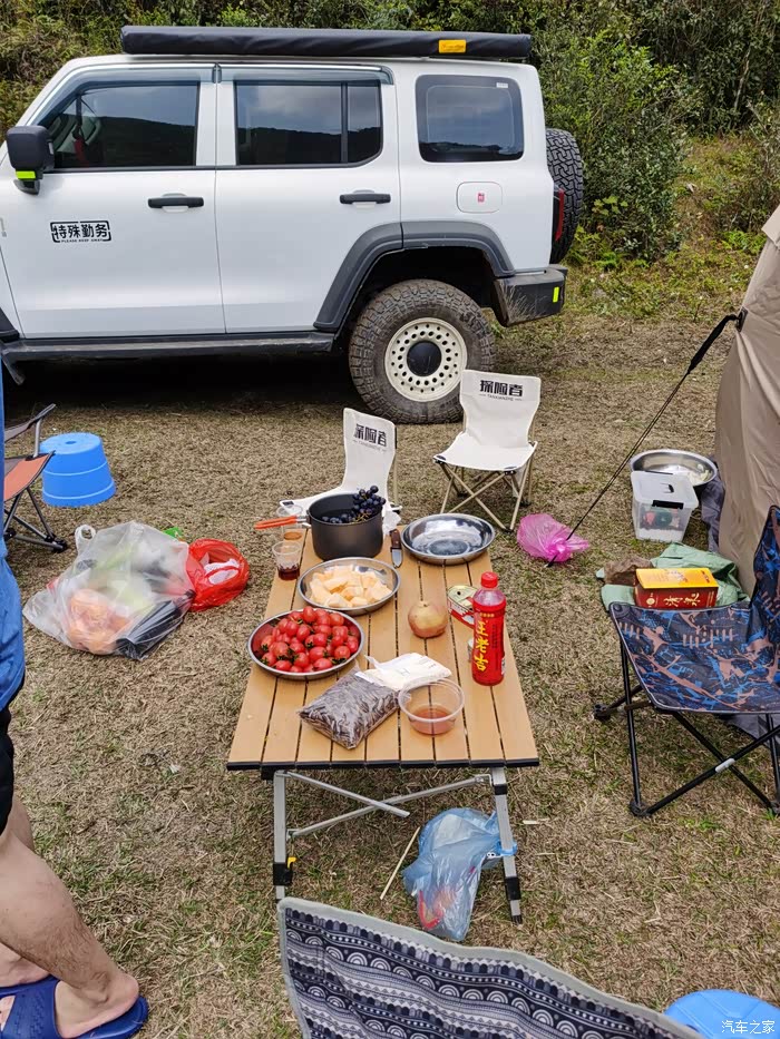

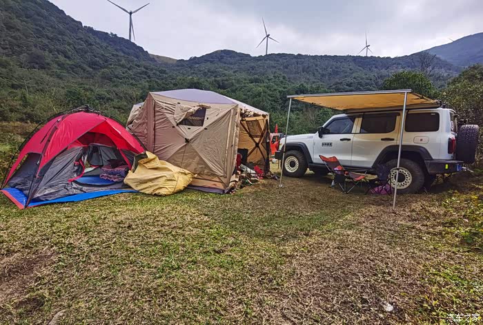

天幕侧帐个人感觉也还挺实用的,不带帐篷和天幕时候就拉出来就好了,车上椅子带出来玩喝喝茶挺好的不那么麻烦,缺点多个风噪,
