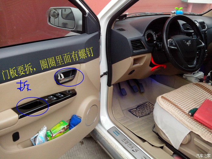

拆门板,也不难,六个螺丝,一把螺丝刀搞定。

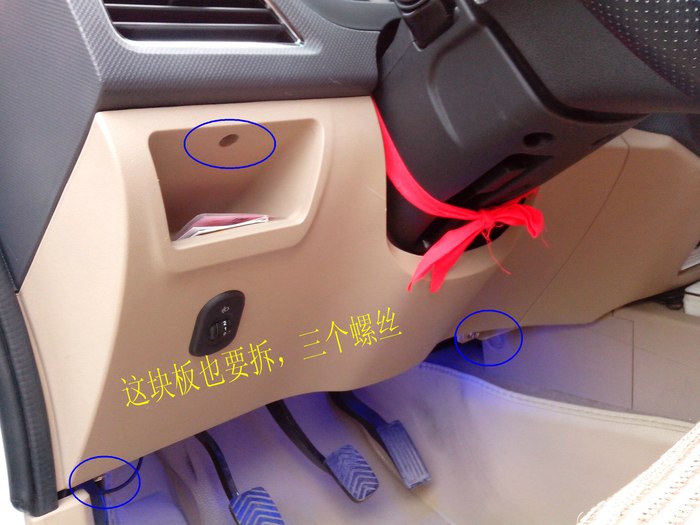

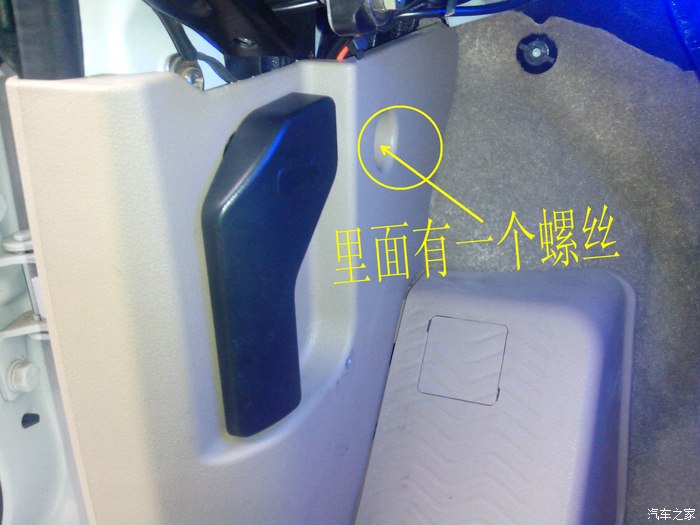

这块板三个螺丝,也很简单

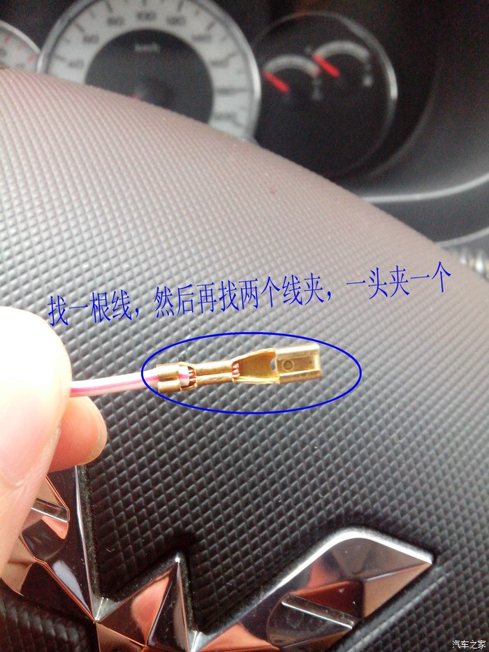

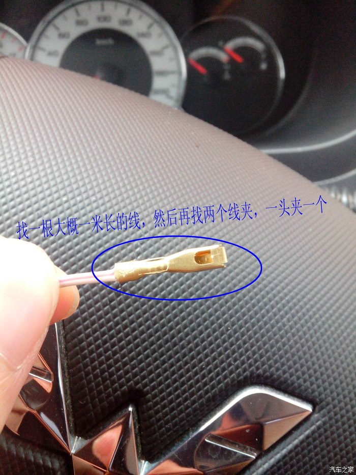

找一根线,大概一米左右,然后找两个线夹

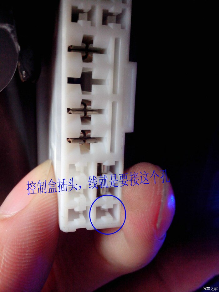

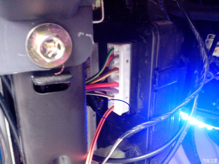

这个是控制盒的插头,线的一头就是插进这个孔

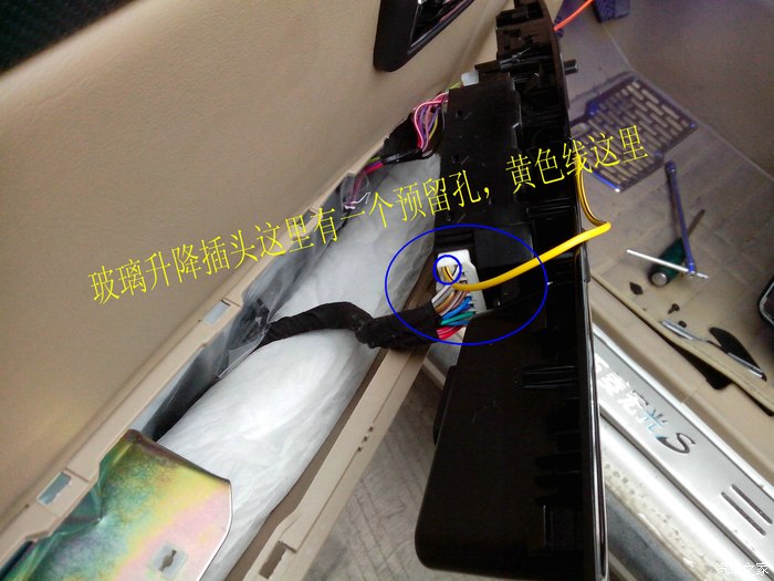

最下面的这个预留口,里面空的,把线插进去。

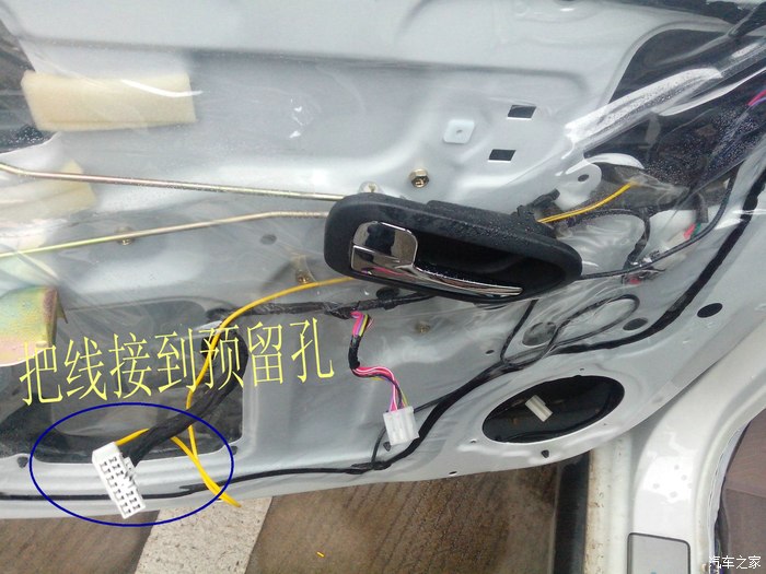

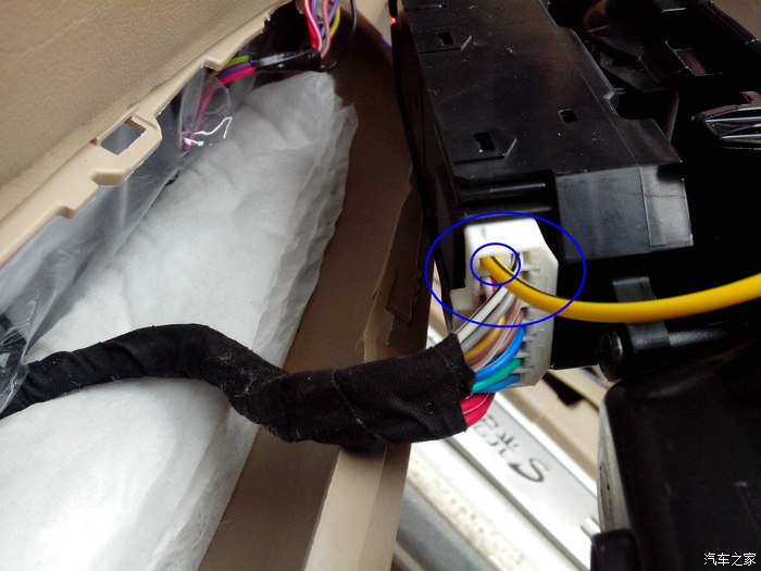

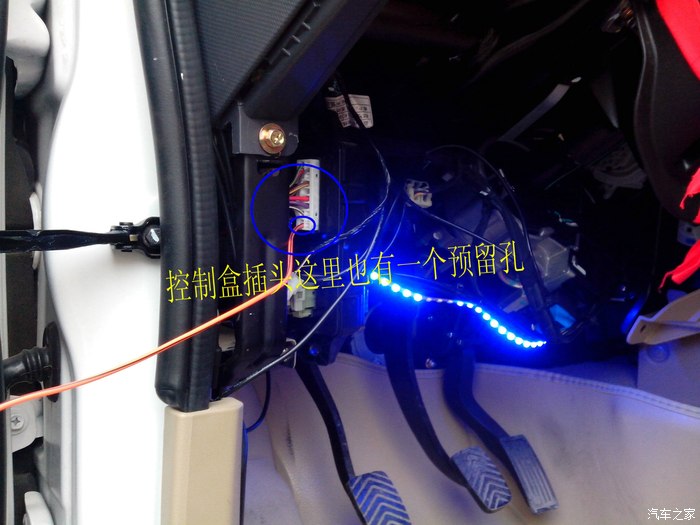

另外一头线就是插进这个预留口,原来是空的,现在我已经把黄色线插进去了

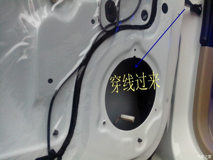

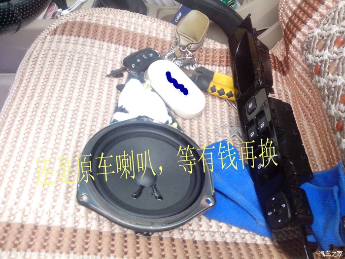

把喇叭拆下来

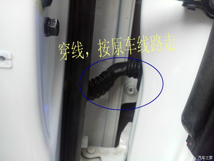

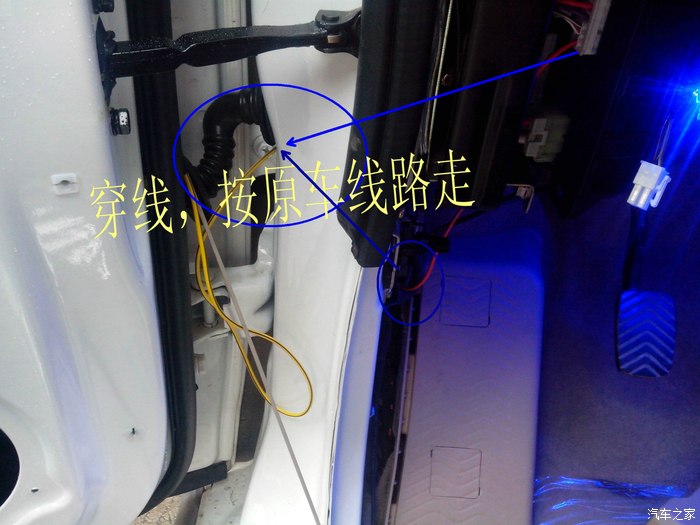

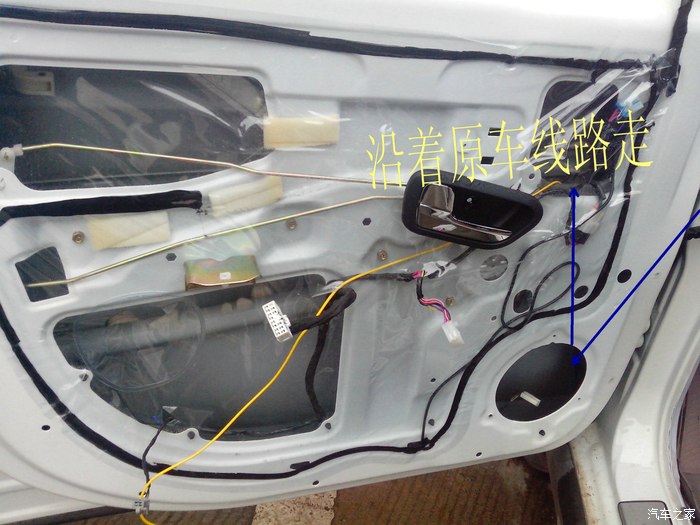

穿线过来,安原车线路走
线从胶套里面走
线穿过来
让线沿着原车线路走
把线插进这个插头,里面有一个预留孔

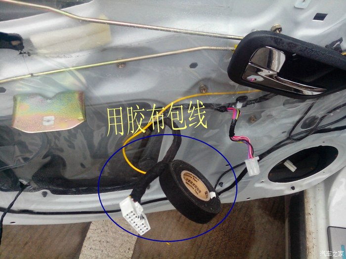

用胶布把线包好

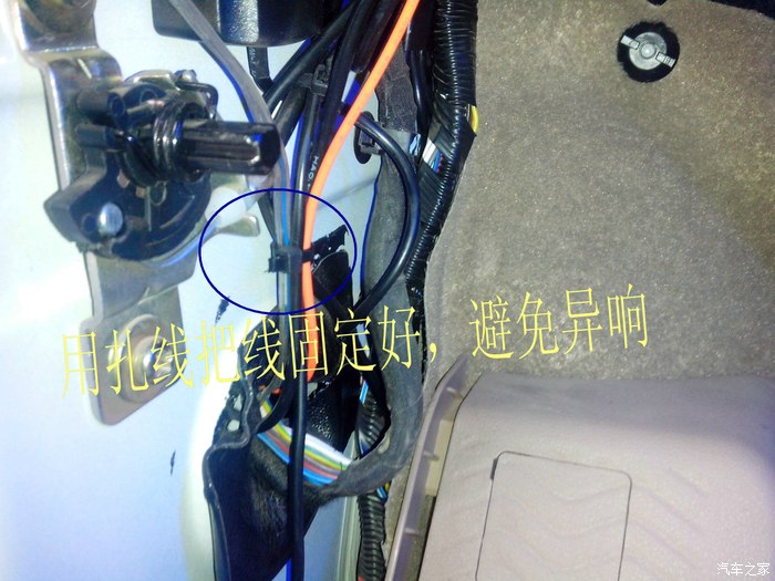

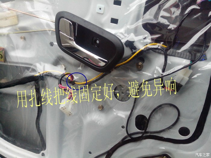

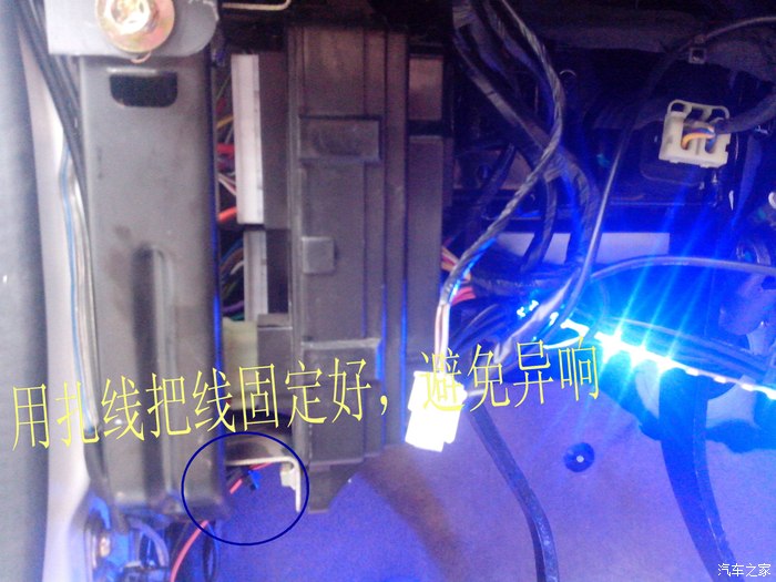

把线绑好。避免异响
把线固定好
把线固定好,避免异响

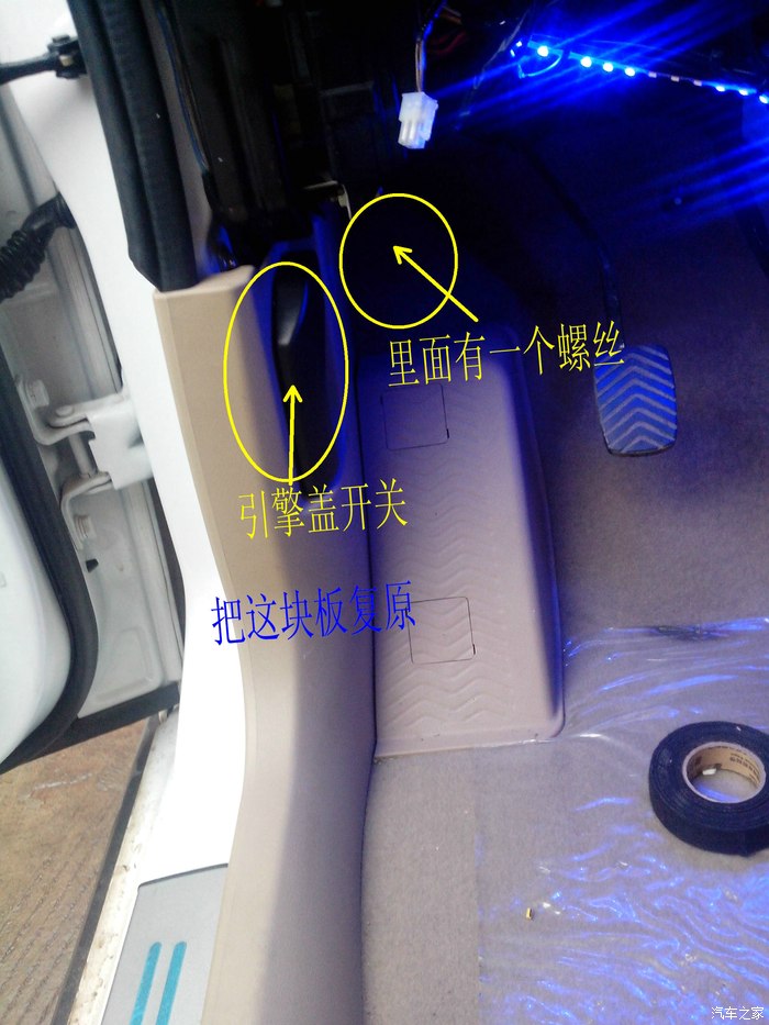

把这块板装回去,只有一个螺丝而已
螺丝就是圈圈里面
