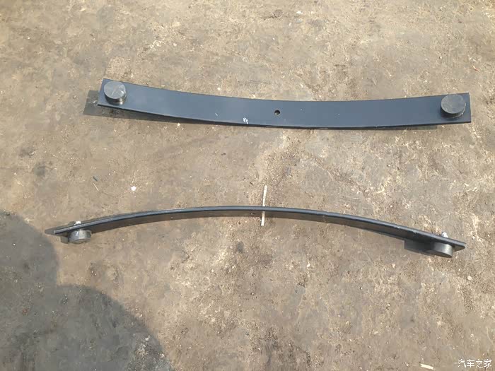

准备换的后弓子板,长度840mm,比原车的1450mm短很多。钢材的宽度厚度与原车一致。
弓子板两端各有一只橡胶减震垫,可惜太厚了。卸下来,利用原车减震垫。减震垫柱头大于弓子板安装孔,或弓子板扩孔,或削剪震垫柱头,我选省事的后者,插入时在减震垫与弓子板之间抹点胶。

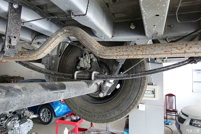

原车的弓子板总成
原车的弓子板总成,要卸下两个U型螺栓,共四颗螺母;卸下弓子板总成两端的固定螺栓。
两个U型螺栓,四颗螺母。
弓子板总成两端的固定孔。
弓子板下片有卡箍包裹上片,撬开。
撬开后,放松中间紧固定位螺栓,上下片分离。
取下原车减震垫。
装到替换弓子板上。
换下来的原车弓子板下片。
换装后的侧面。
换装后的后面。
