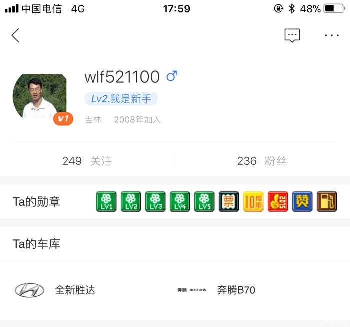

在这里首先要感谢论坛中 wlf521100这位车友是这位大哥全程指导我刷助力程序解决了方向盘卡滞 重的问题

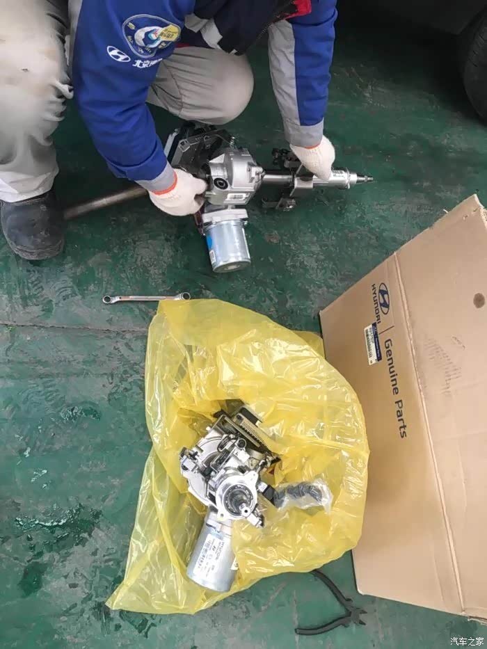

本人于2017年12月19日更换了第一个方向管柱。更换过后感觉方向依然存在 重(你想象不到的重)卡滞,打死不回位 于是与4S交涉反应方向盘卡滞 打方向重 不回位等问题于是4S决定继续给我索赔一个方向管柱总成
论坛中有三种方法 第一 打磨搭铁线 第二松开管柱电脑旁边螺丝,第三种用golo技师盒子重新刷助力识别程序 下面叙述我的真实经历与感受……

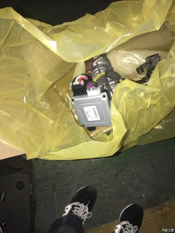

这是索赔的第一个方向管柱
索赔第一个管柱安装完后没有匹配怠速很轻行驶超过20KM变得非常重。后进行匹配,可是匹配完以后更重 而且出现打死毫无回馈感,伴有“夺轮”(好像有人夺你的方向盘)现象。卡滞依然存在……
这是索赔的第二个方向管柱总成安装完匹配后方向很重
这是我前后索赔的两个方向管柱!第二个管柱安装完成后进行匹配刷入了2017款胜达的助力识别程序(依然打方向重回馈感不好)

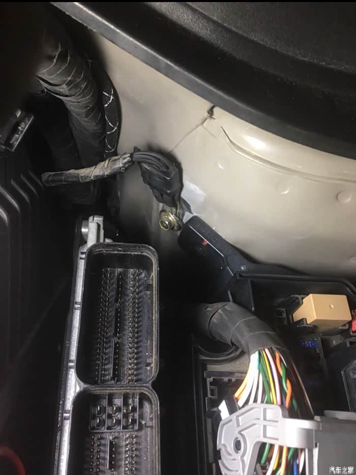

我之前试过论坛中说的两个方法 第一种就是打磨搭铁线
搭铁线已打磨并在螺丝上缠了些铜丝

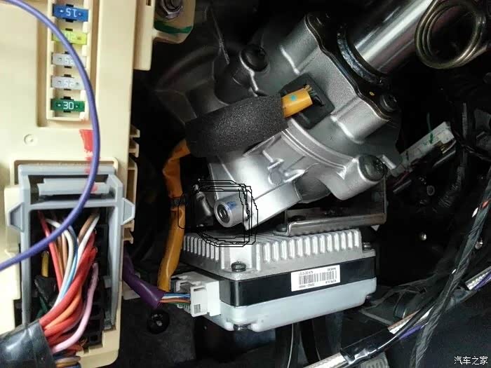

第二种方法是松开方向管柱电脑旁的一个内六角螺丝 逆时针拧三分之一(13款基本没有任何作用但我也将螺丝松动了一些15款或许有效)因为13款和15款螺丝型号不一样
就是黑框处的这颗螺丝

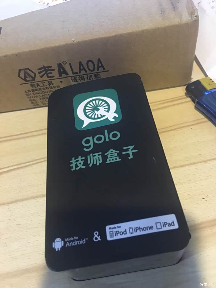

我购买了golo技师盒子(五个车系+保养归零)

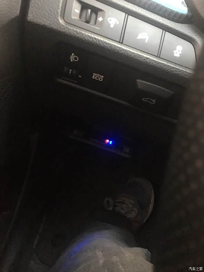

插入obd打开点火开关到on位置
第一步插入OBD诊断口打开电源

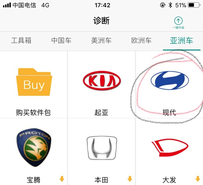

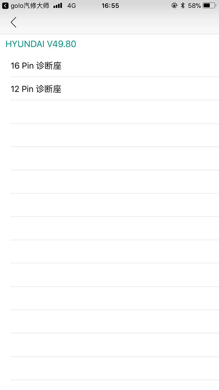

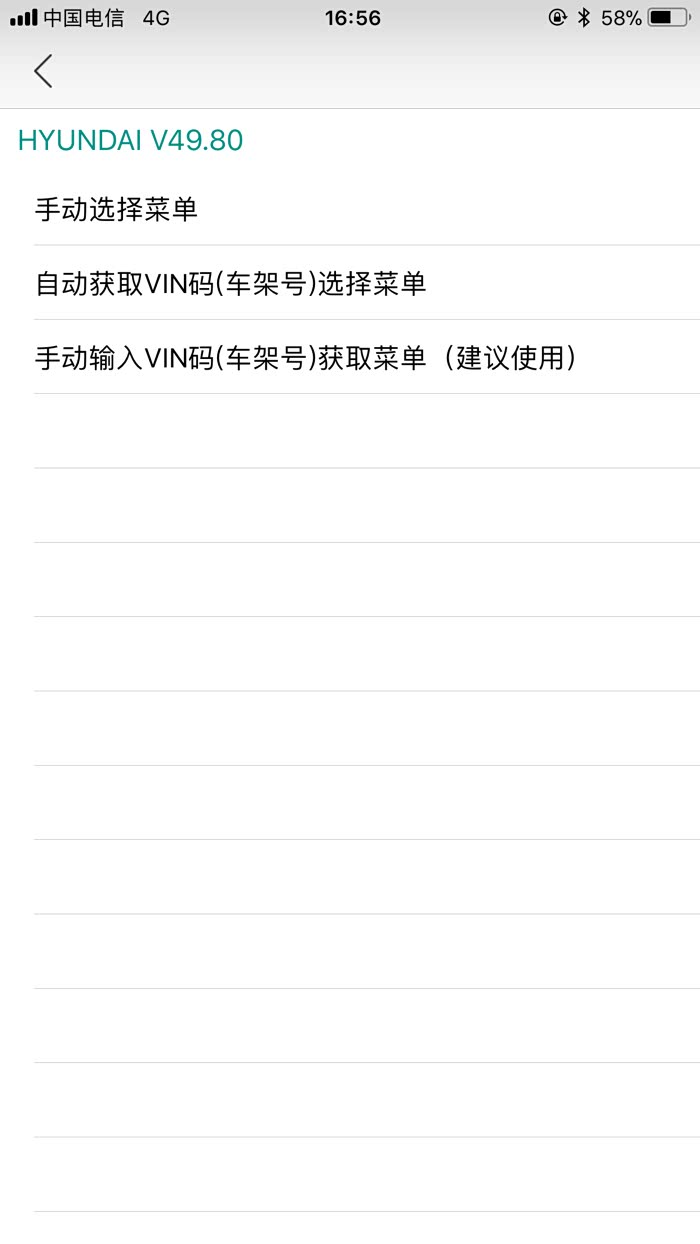

第二步进去技师盒子 按照提示一步步下载程序这一步选择亚洲车 现代 注意是现代 不是北京现代
选择16pin
选择普通区域

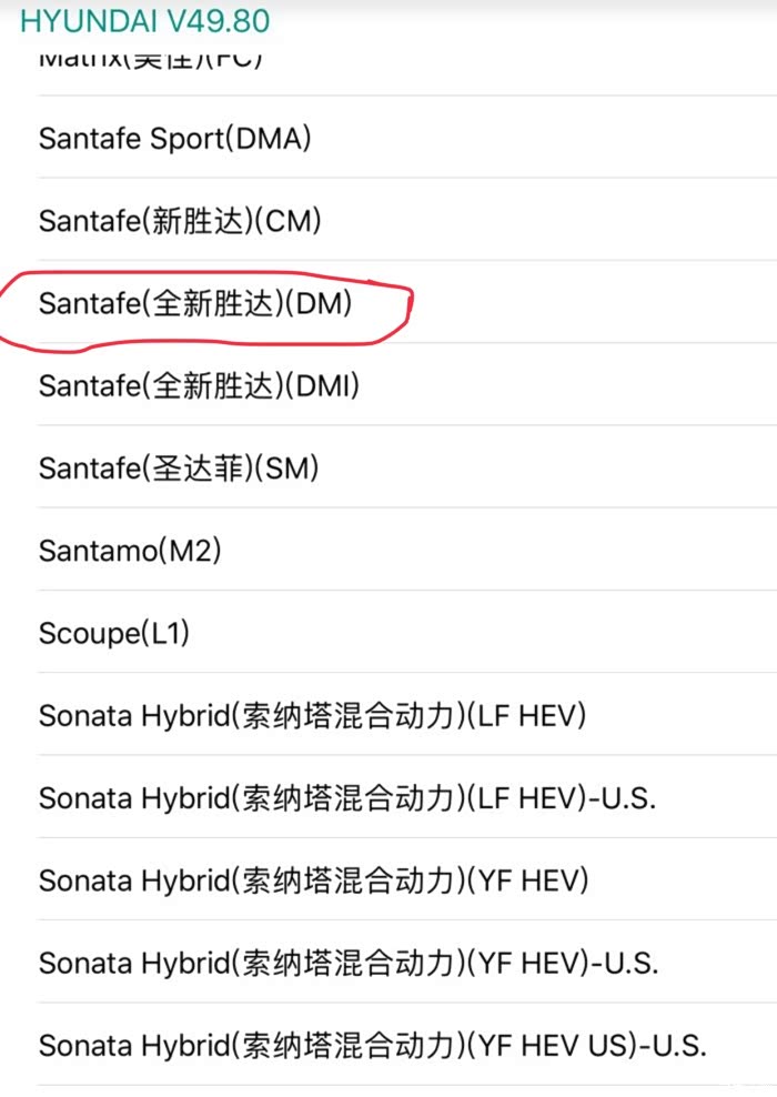

选择Santafe (全新胜达DM)

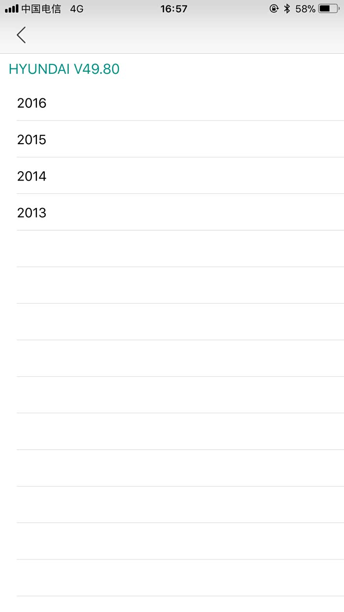

选择2016

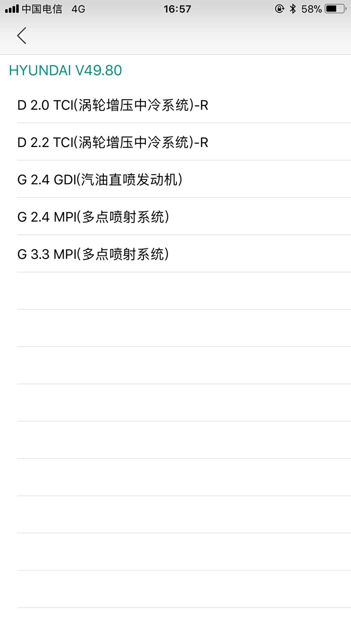

选择2.4 gdi

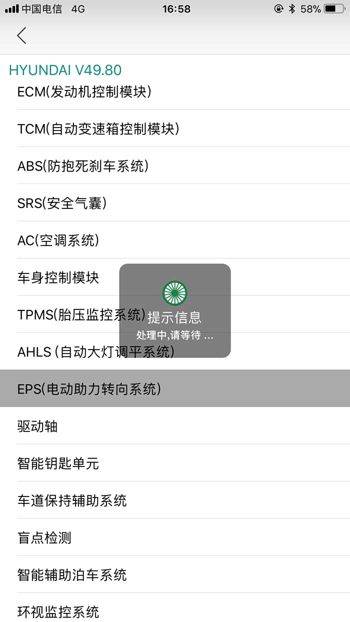

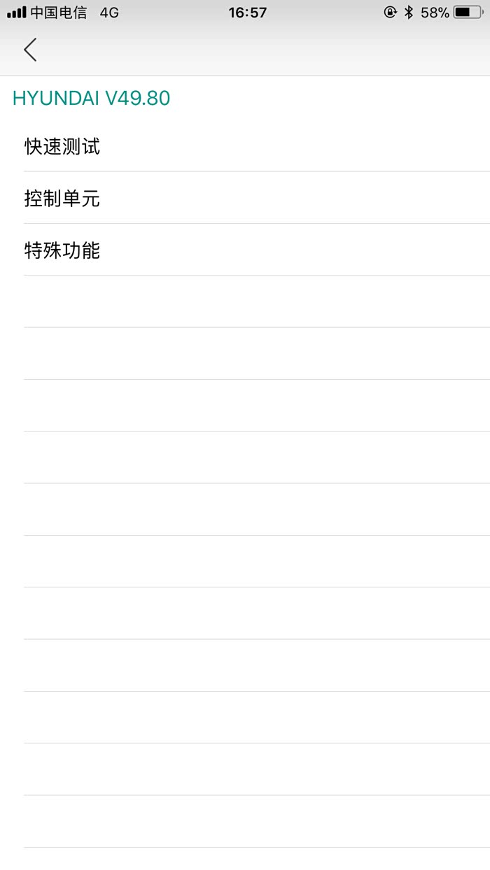

选择控制单元
选择EPS(电动助力系统)

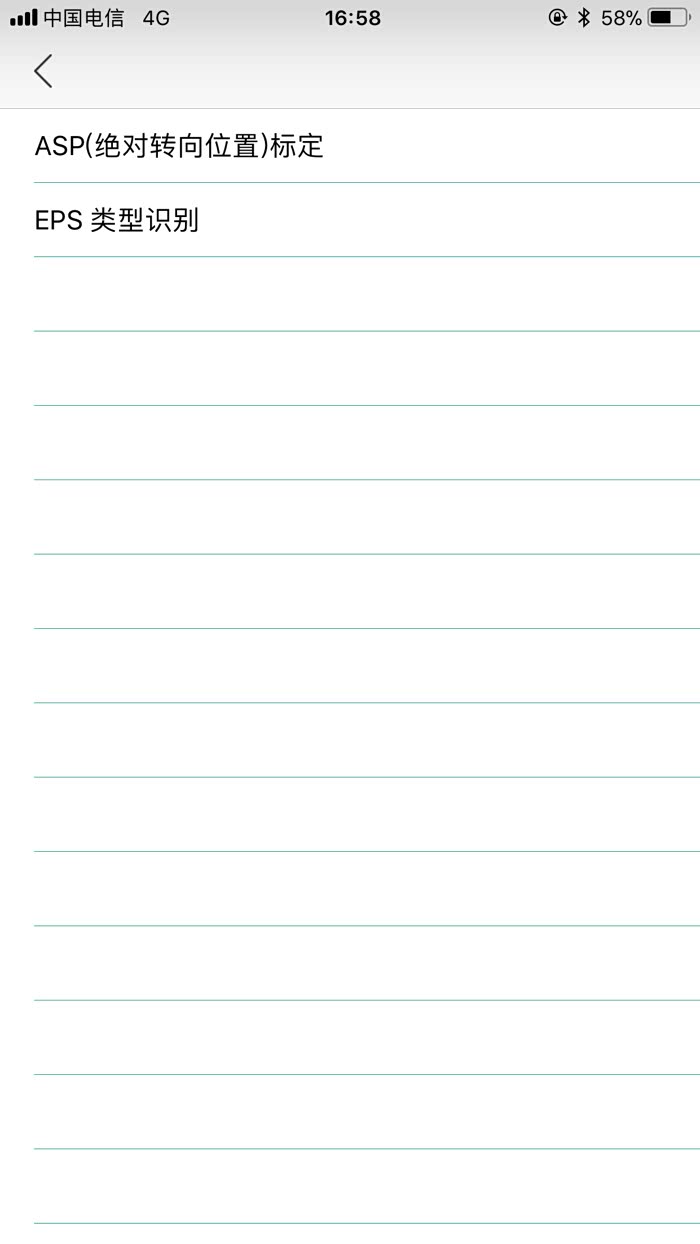

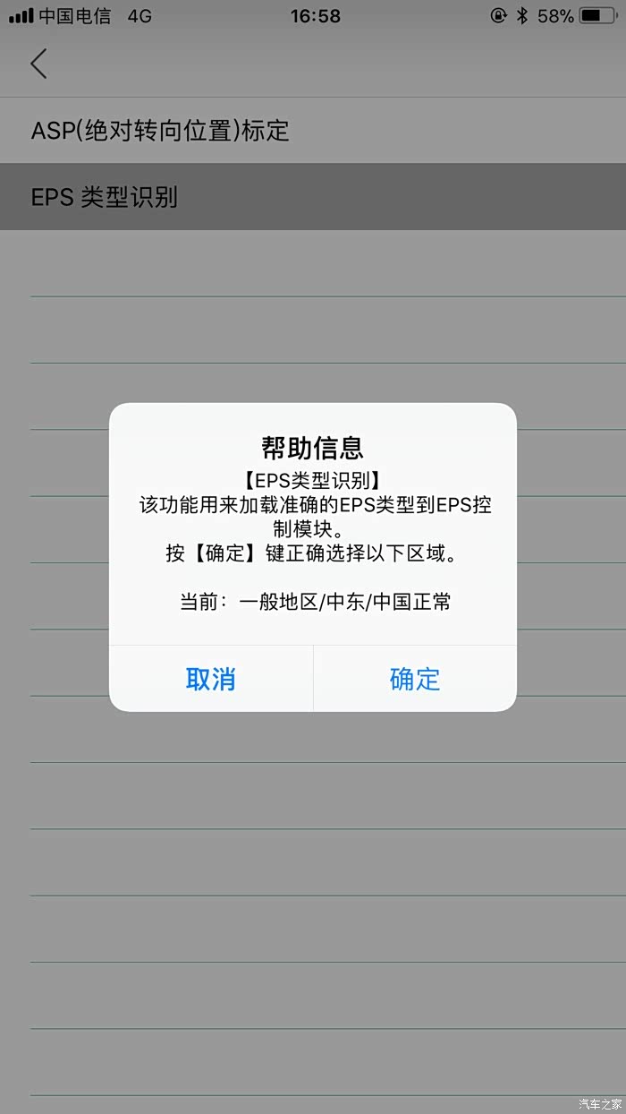

这里需要说明下 如果你感觉方向盘不正可以试一下ASP标定 一定摆正方向盘
最后选择EPS类型识别 我选择了中国正常
最后按照提示 完成识别程序 中途需要关闭电源 在等待20秒重新打开 即可完成

最后再次感谢这位车友
