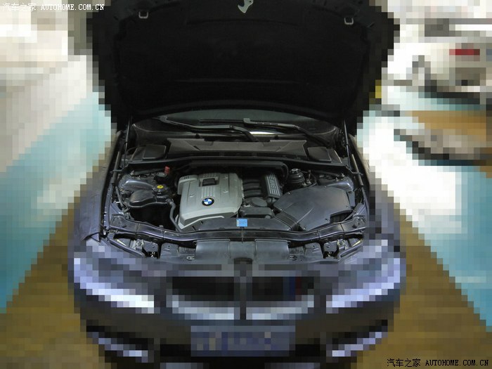

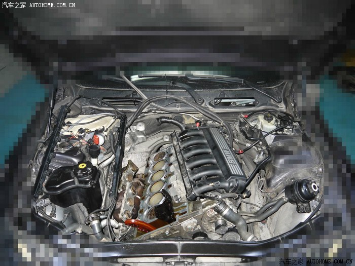

车辆进入工位上架

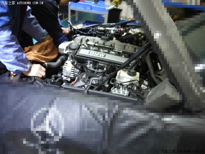

开始拆卸各种周边附件

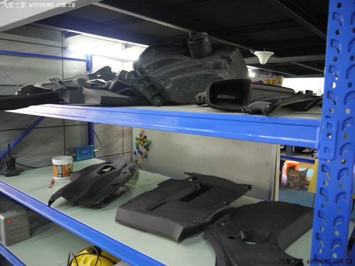

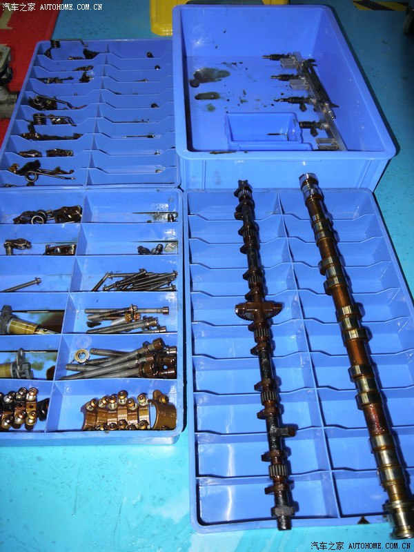

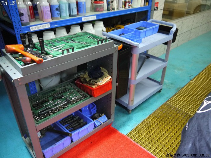

零件上货架按拆卸顺序摆放好

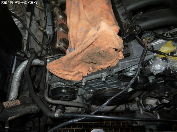

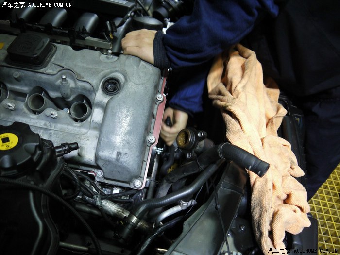

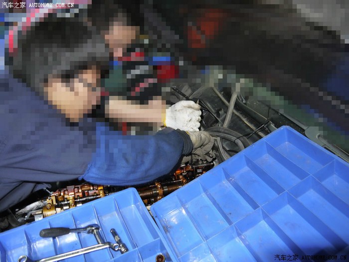

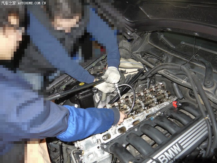

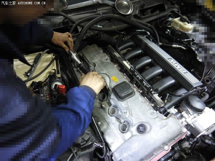

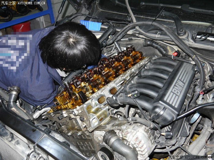

开始拆气门室盖

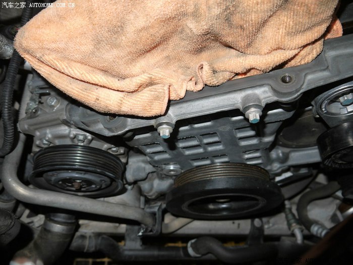

拆机油散热器底座

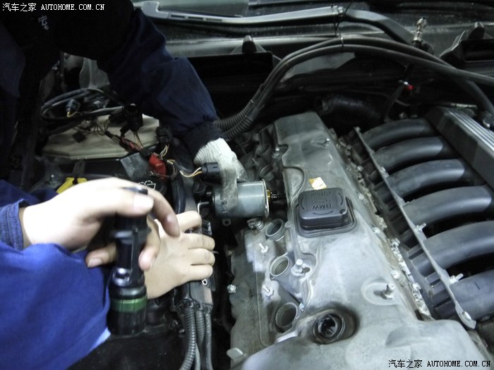

拆步进电机

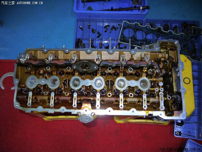

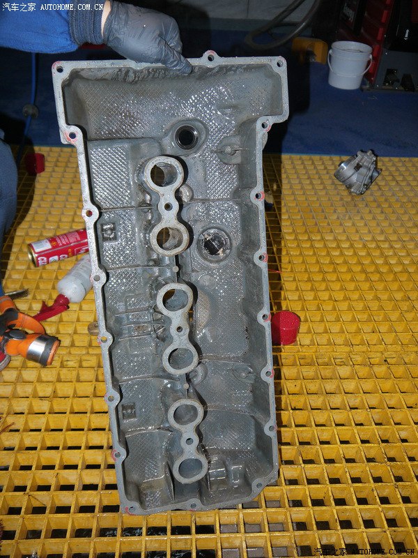

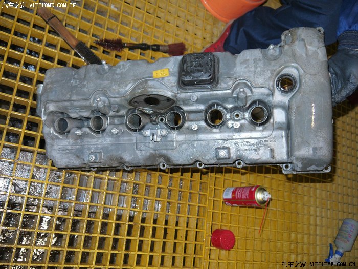

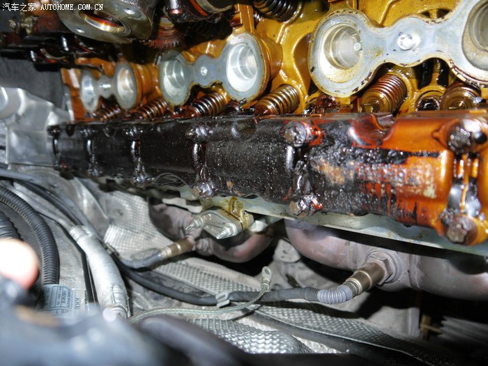

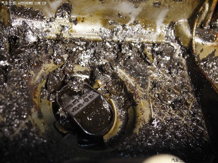

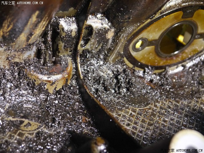

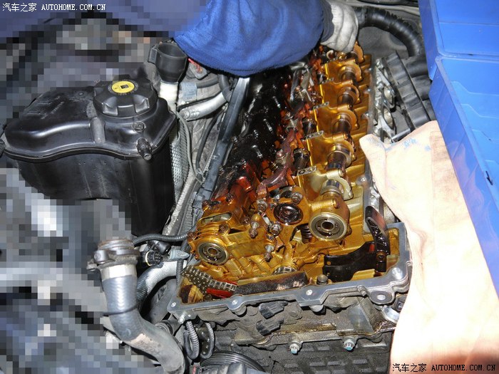

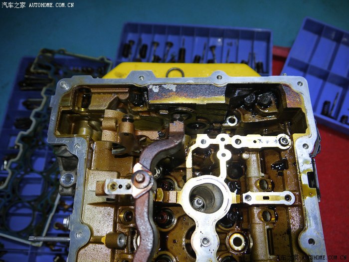

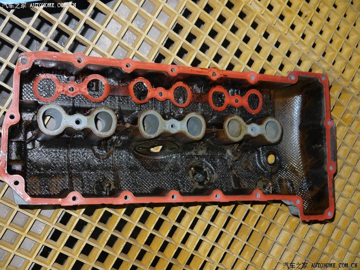

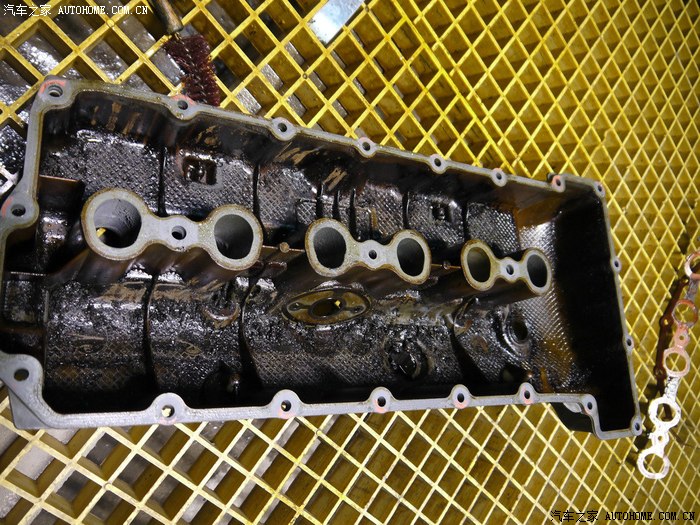

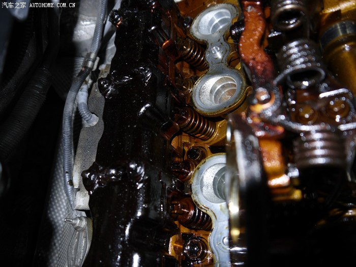

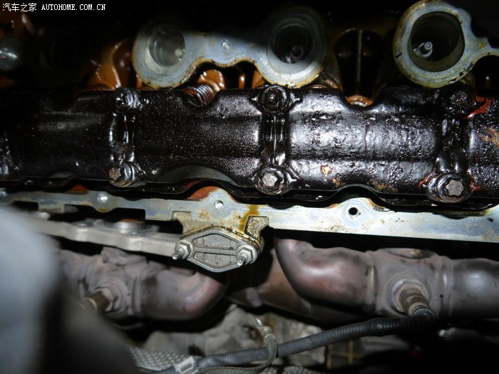

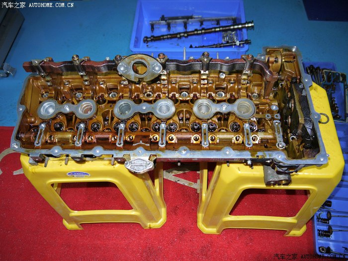

拆下来气门室盖,发现情况比较严重,超过预期想象,有大量结焦物质及油泥。

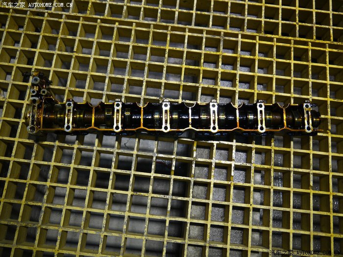

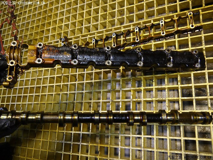

油泥,结焦物质,已经包裹了凸轮轴组件。
如果不及时处理,会加速发动机的磨损,提早报废。

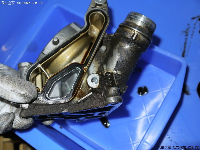

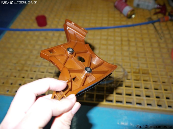

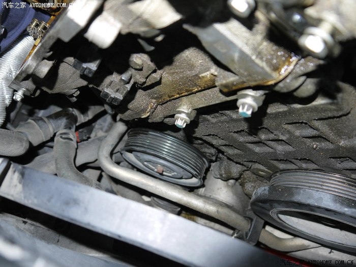

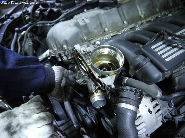

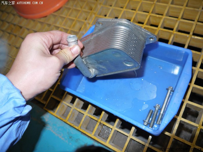

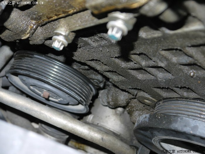

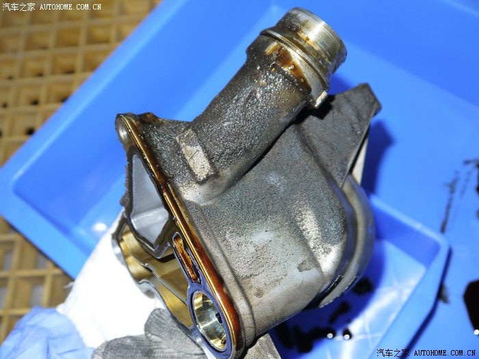

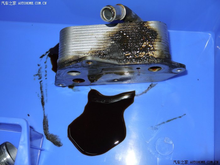

机油散热器底座,这里大部分N5x发动机年代久远了就会渗漏,替换相关密封组件即可。
可以看到这辆车的渗漏比较严重,一直延续到车底部。

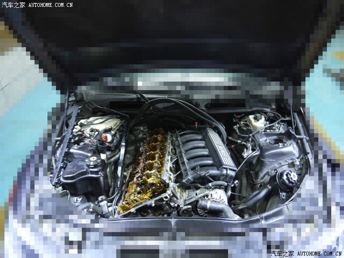

已经开始着手进行大量的清洗工作

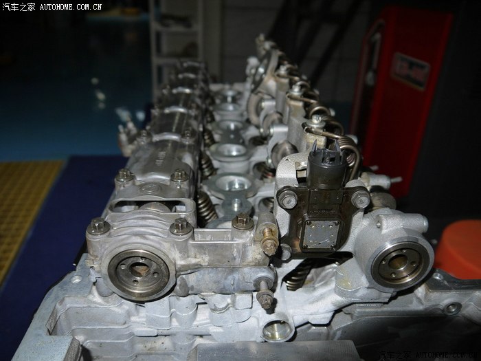

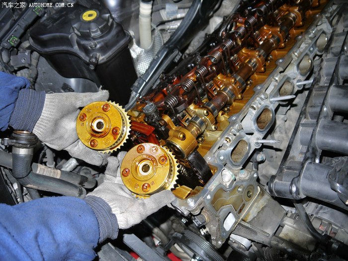

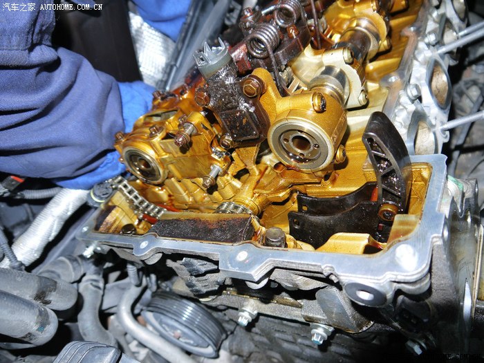

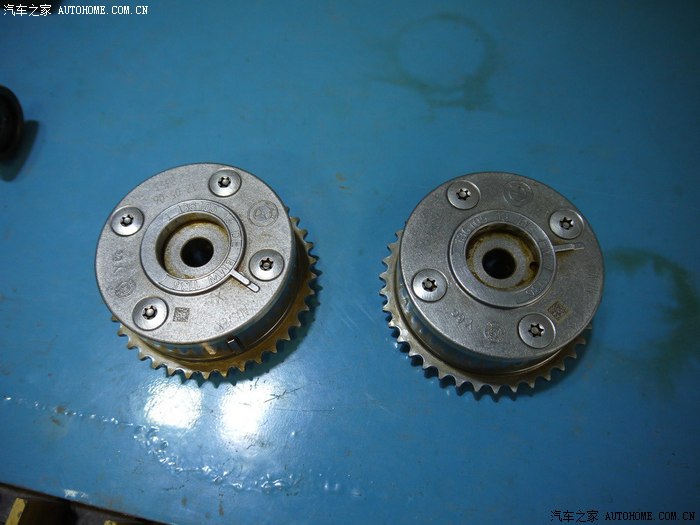

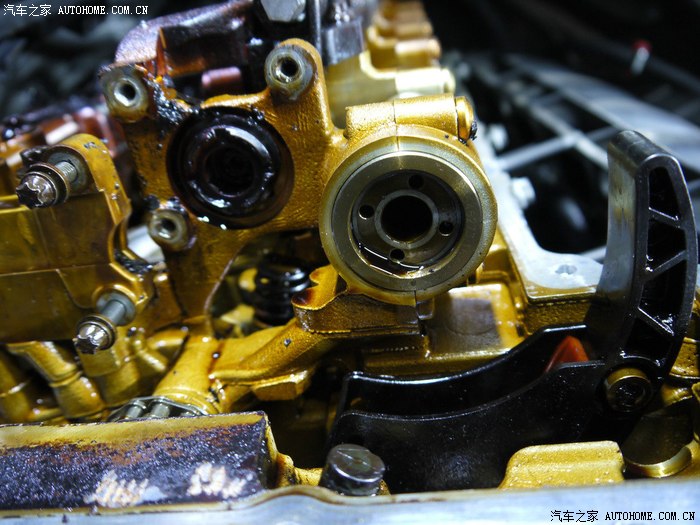

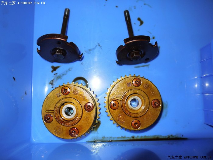

拆进排气VANOS单元

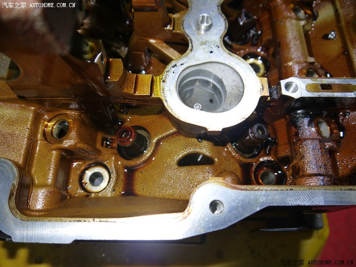

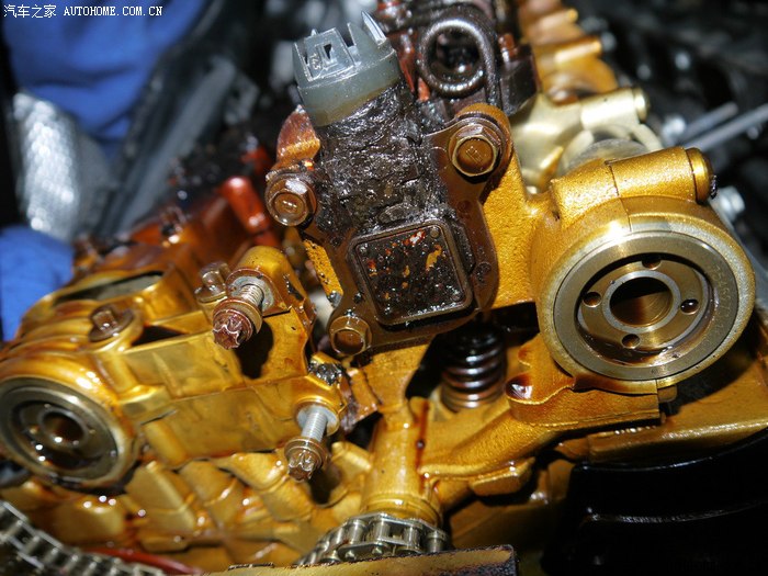

偏心轴传感器也被油泥糊住了

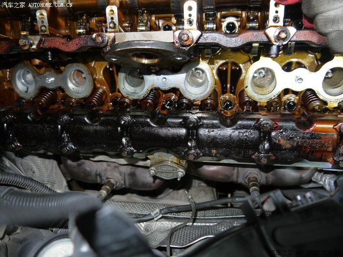

油泥,积碳,结焦物质,清洗工作一定会繁重。
镜头来近一点仔细查看
带蓝点的螺丝代表全铝螺丝,一次性使用,拆装后必须换新。

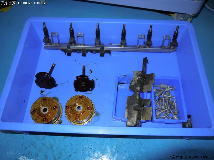

喷油嘴及油管也拆卸下来

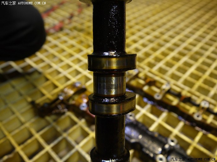

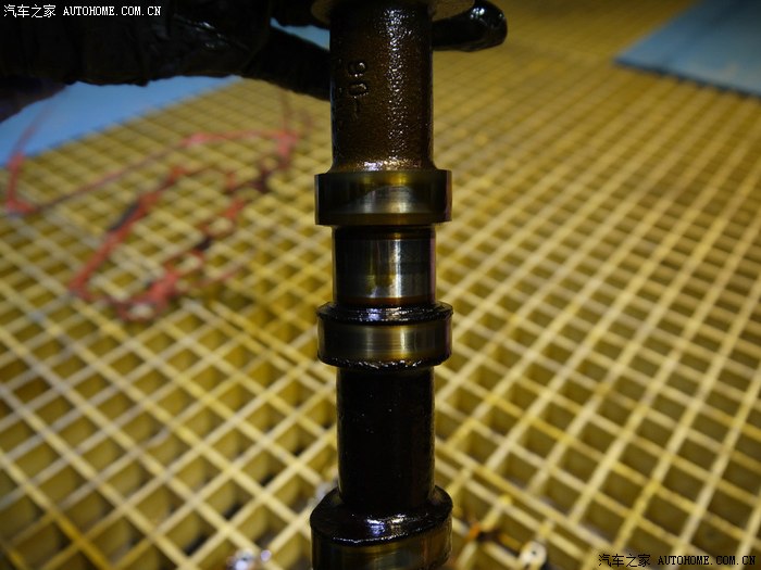

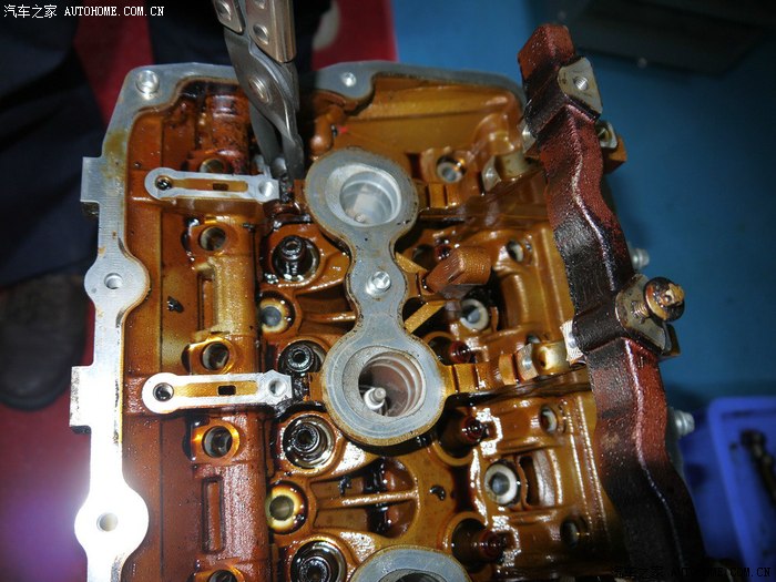

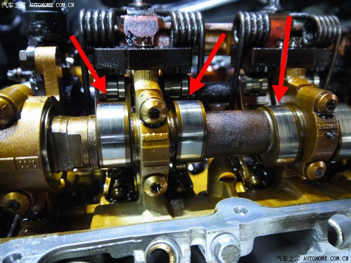

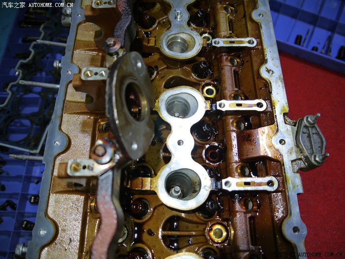

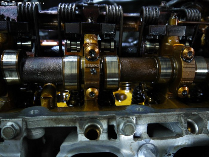

箭头所指处有非正常磨损的拉伤,代表使用了不合格的润滑油造成的,可能有人喜欢使用一些冷门的机油,但我依然会选择美孚,嘉实多,壳牌这些大厂润滑油。

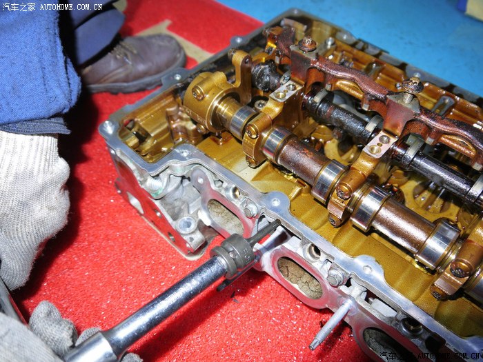

铺垫好进行逐个拆卸

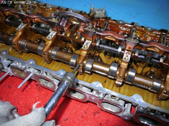

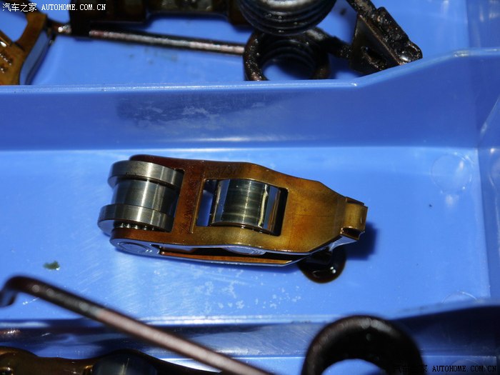

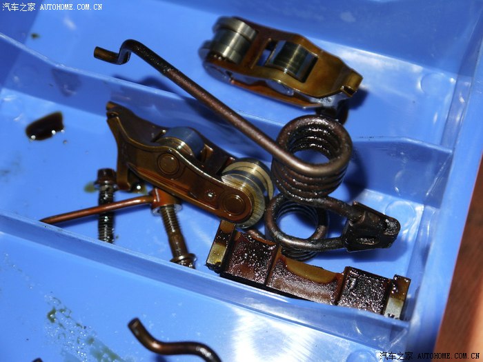

滚子 摇臂 都积满了焦炭,影响了这些组件的正常运行。
少不了轻微的拉伤,基于维修成本的考虑,这些组件只能清洗后继续使用。
油泥包裹,润滑油抗氧化性,清洁能力不达标,假润滑油就是这样的结果。

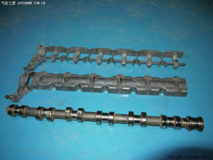

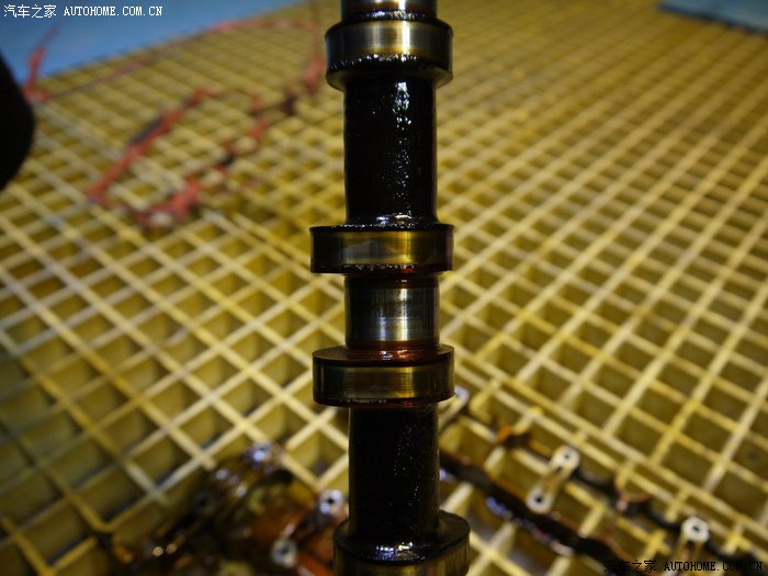

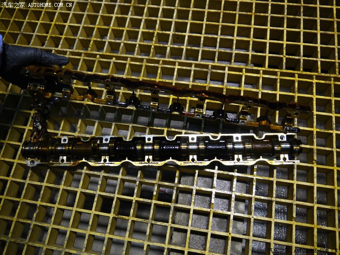

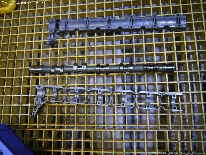

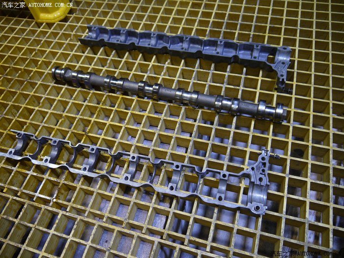

凸轮轴的照片

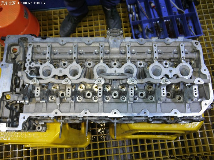

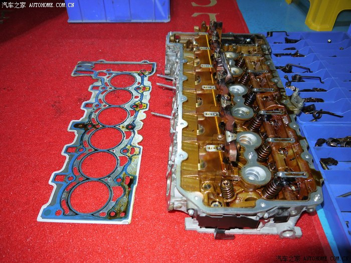

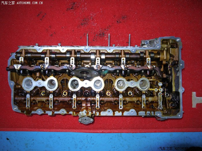

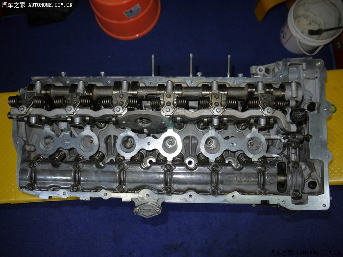

缸盖总成取下

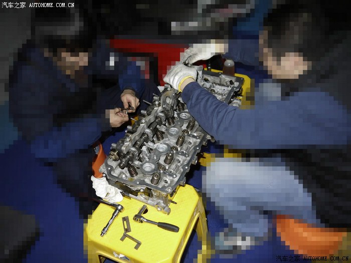

继续分解

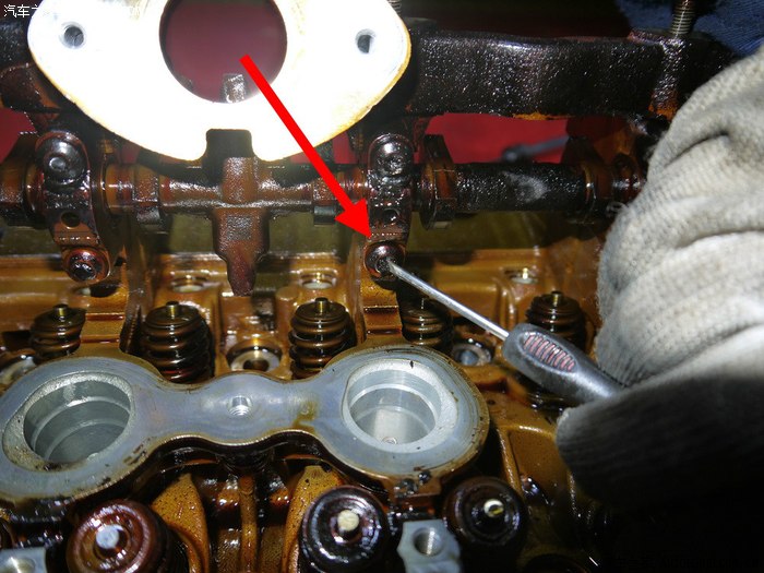

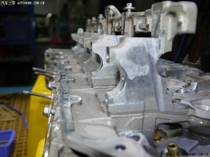

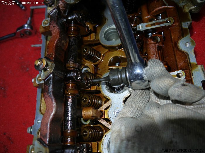

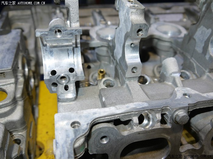

一些维修上的细节,要先把螺丝槽里面的油泥挑出来,再进行拆卸,宝马镁铝合金的发动机,非常容易导致螺丝孔滑牙

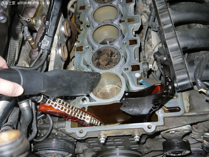

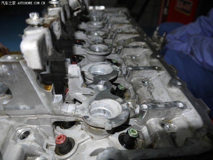

整个N52发动机的汽缸组件部分基本分解完毕

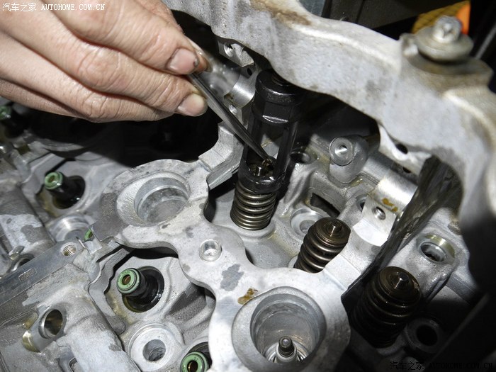

开始拆卸气门油封

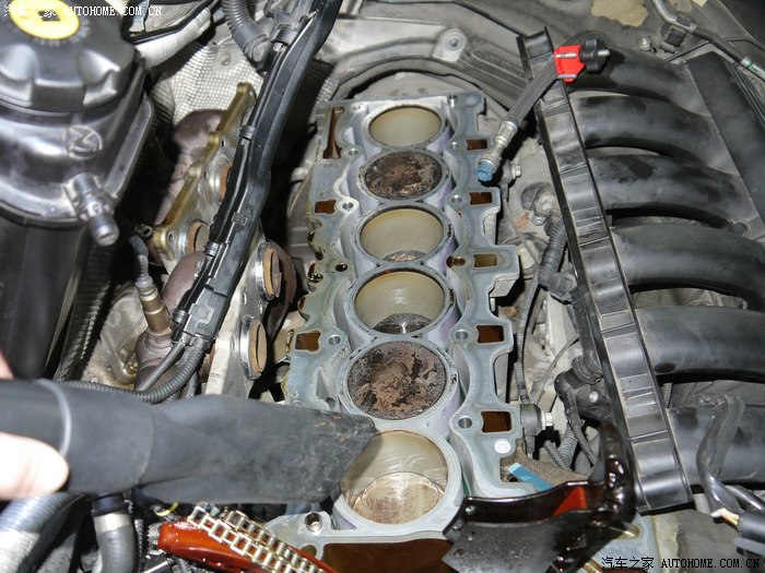

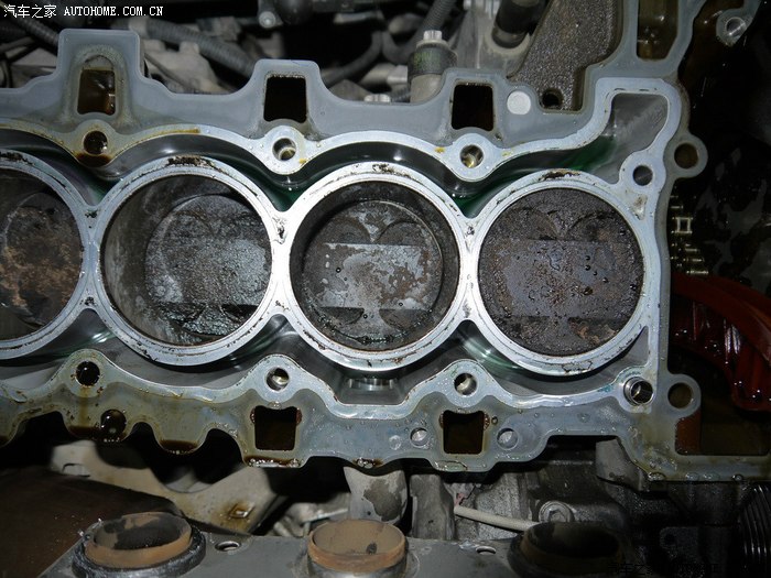

活塞顶部的积碳,可以看得出车主平时没有定期使用汽油添加剂,这里建议还是定期使用添加剂。

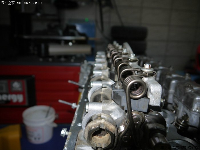

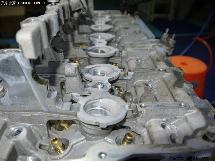

部分配件已经清洗完毕
活塞顶部也开始清除积碳,配置吸尘器以防止积碳跌。
基本清洗后的半成品

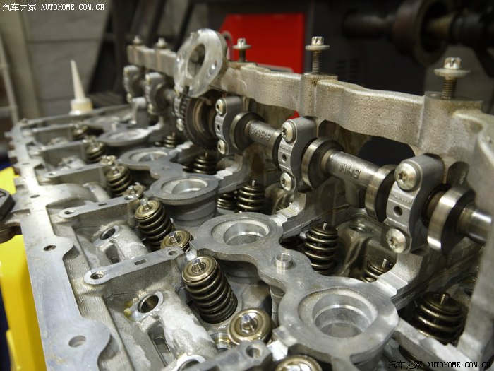

开始准备气门研磨,恢复气门密闭性

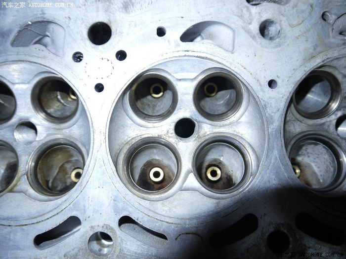

观察气门研磨后的密闭带
整个组装过程采用欧版的一款美孚机油
气门研磨后的浅灰色密闭带,比较靠近上边缘了,如果再次维修则需要更换气门组件,任何机械都是有寿命的。

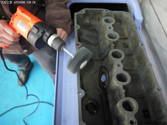

气门室盖表面不平整,这里进行轻度抛光处理。
气门研磨完后进行密闭性测试,测漏液体倒进去3分钟滴水不漏,可以开始进行组装

更换全新气门油封

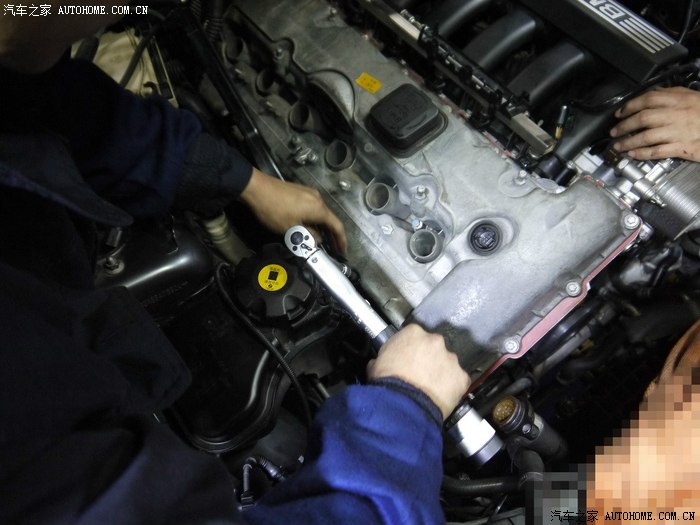

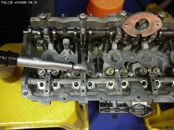

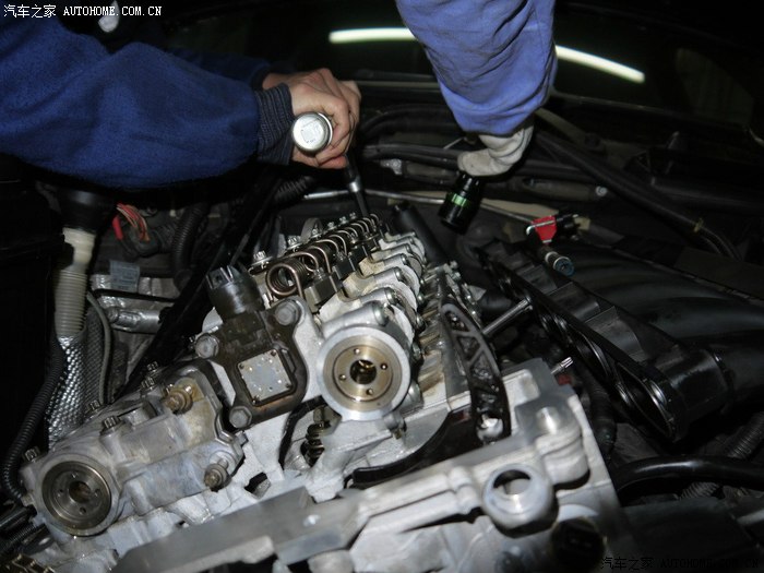

关键部位开始使用力矩扳手进行紧固

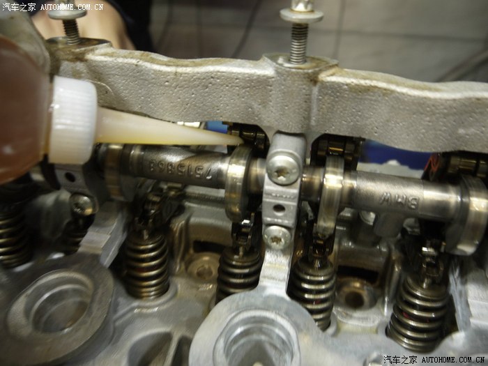

涂抹机油预润滑,方便安装及减少冷启动时的磨损。

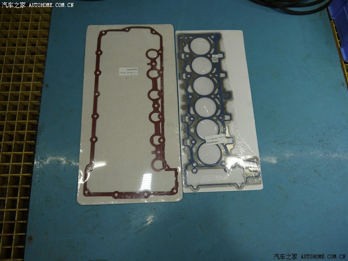

宝马原厂配件,气门室盖垫与汽缸垫。

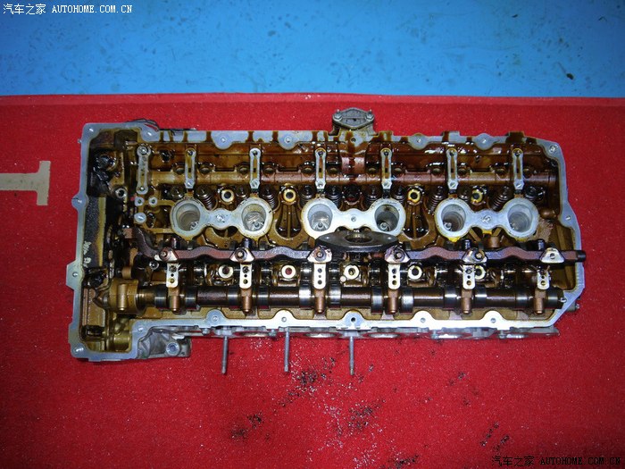

配气机构组装完毕,整装待发。

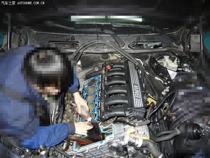

细节见分晓,缸垫上身前,先涂抹机油
力矩扳手进行紧固,采用了与原厂一样的维修标准,出来的作品也就与原厂差距减少,不保证与原厂一模一样,但力求达到原厂组装的高度。

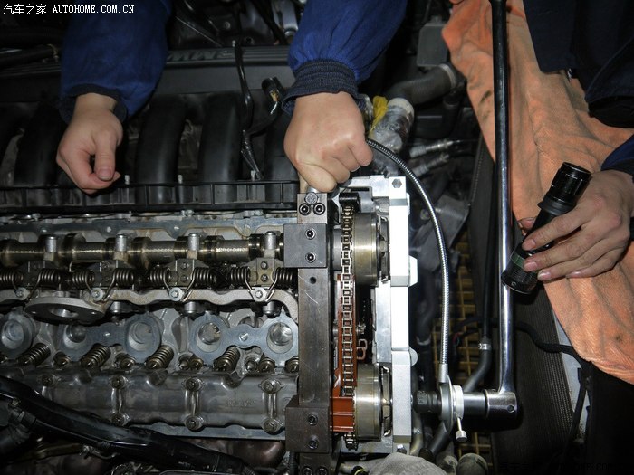

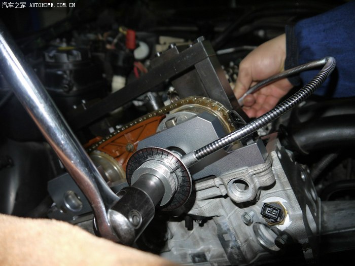

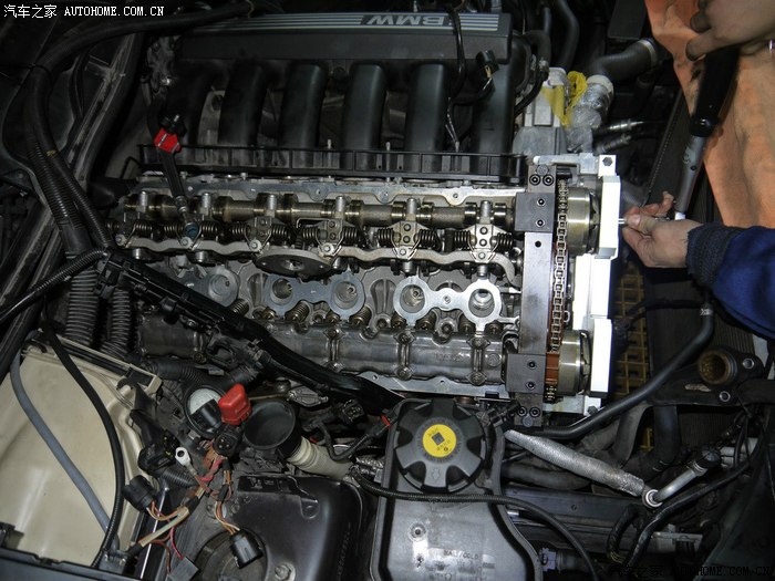

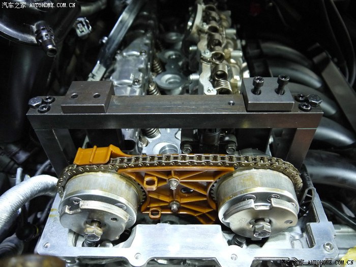

上正时工具,维修必备
角度规进行紧固,依照原厂规定的角度

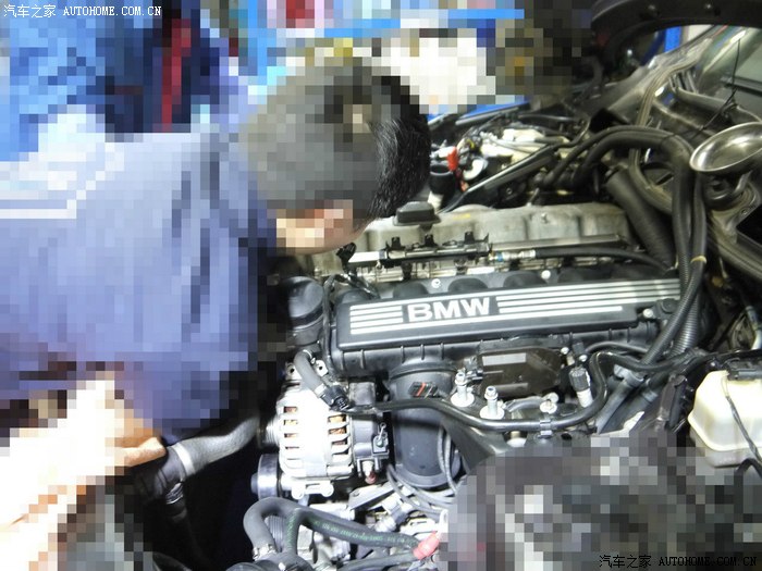

基本已经恢复完毕
其余的就是一些收尾工作,附件的安装,这里不再展示图片。
最后连入宝马原厂电脑,进行电脑匹配工作,这里需要配合路试工作,对发动机进行一些调整。

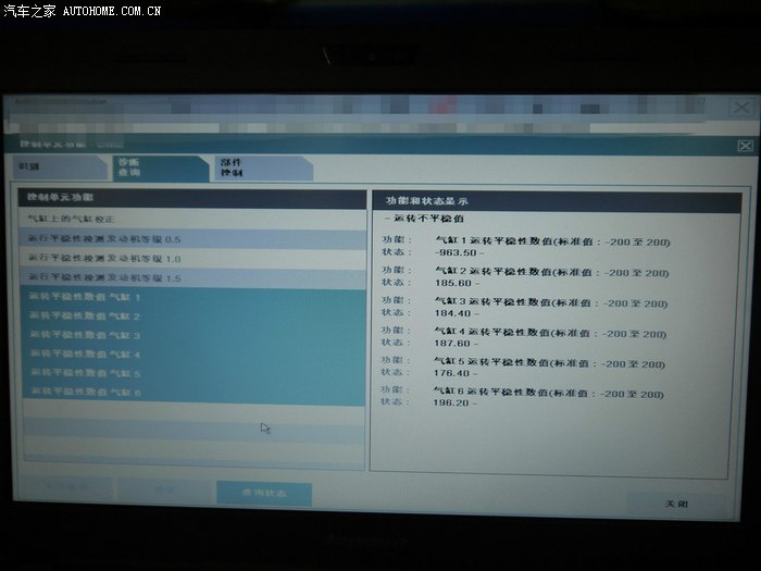

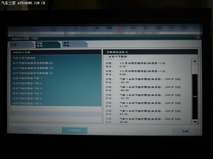

维修之后的效果,口说无凭,可以参照以下两个截图,
第一张图是发动机维修汽缸运行不平稳值,可以看到基本上都在原厂规定上限附近徘徊;
第二张图是发动机维修汽缸运行不平稳值,基本恢复到一个比较正常的状态,如果车辆经过一段时间磨合驾驶,该数值会更低,也意味着发动机运行会更平顺。
