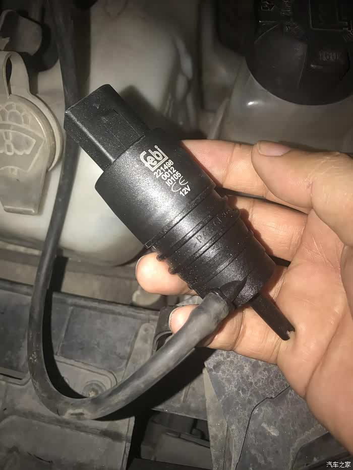

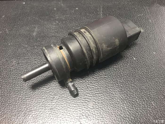

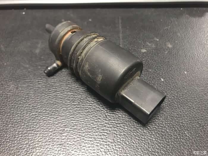

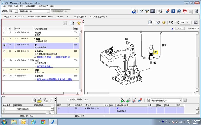

昨天中午下班,看到前檔很多灰塵,雨刷刷一下,發現不噴水了,查看水箱是正常的,拆下檢查連接器,量測電壓11.5V有輸出,判定為噴水泵掛了,再上EPC/WIS系統查詢維修流程,稍晚就馬上下單配件的,但是發現一點,按照原廠的指示是要拆掉前CBS前臉後才能更換噴水泵的,最後看到敞篷版噴水泵跟硬頂版本不同,就試下調整角度,一下子就拿出來了,也省了很多時間的.

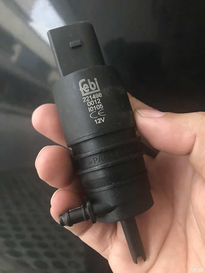

~5/12日下午配件到達,10分鐘就裝好的.
