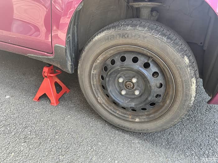

左右两边同时顶起来,先把右边的用千斤顶顶起来,用支架架好。
铁轮毂太丑了,左边顶起来,拆螺丝

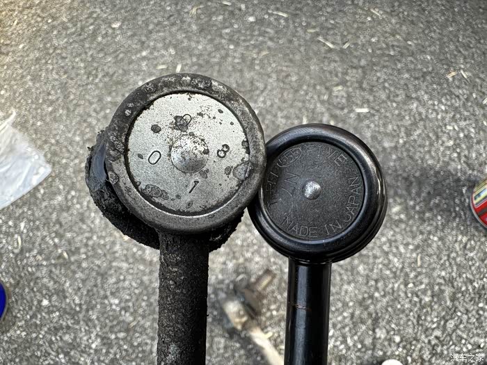

左边拆下来的损坏件,里面还有点油,坛里有的前辈说可以不换。
新旧细节对比
新旧对比,已经装上一根了。
