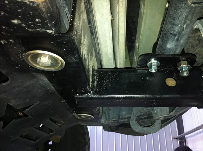

#玩转改装车#初代BJ40第一个前面快插口

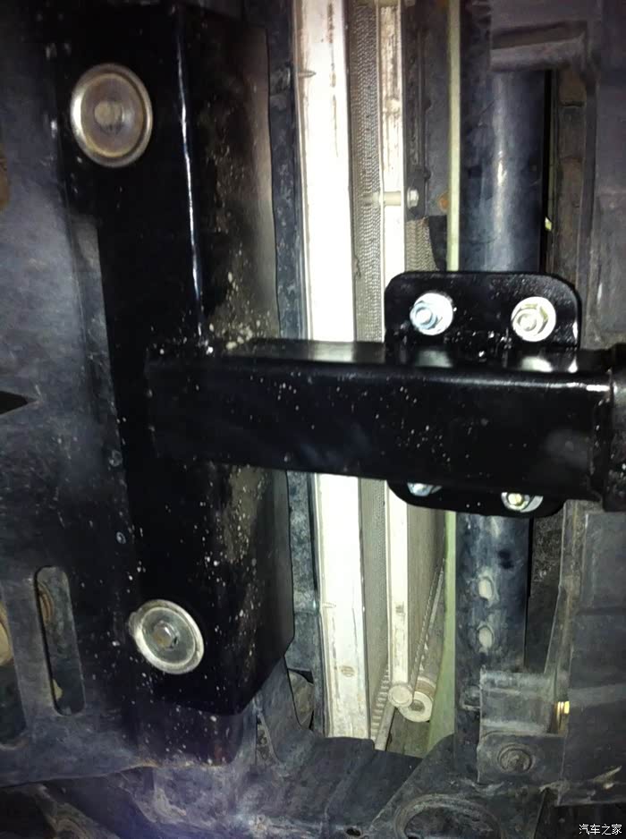

2014年提车,出门需要带个绞盘,有怕日常带着费油麻烦,那么做个绞盘快插吧
但是目前所有40没有前面快插口

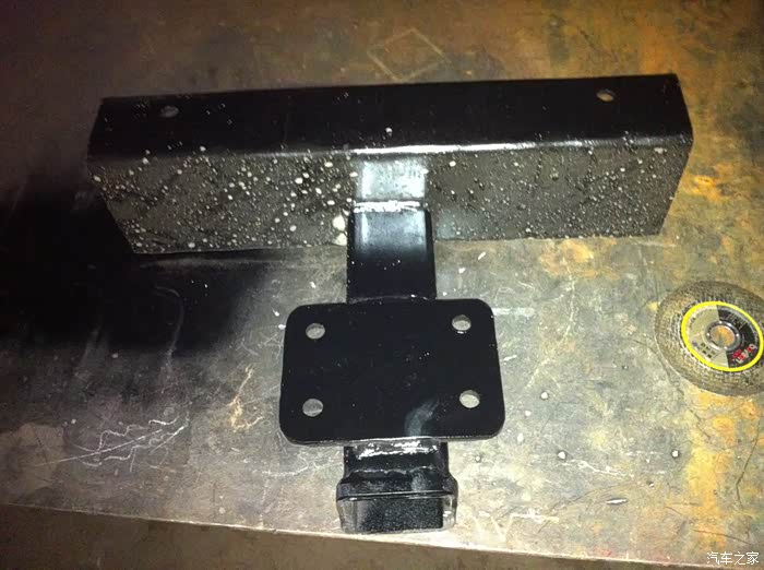

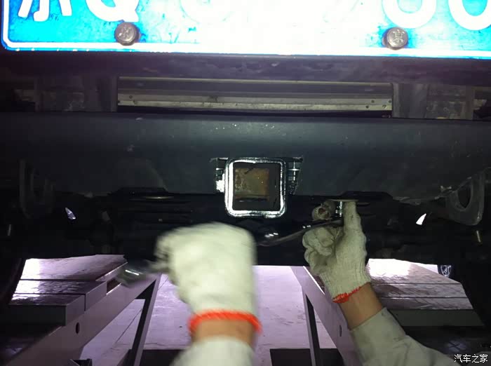

嗯,自己设计一个,造一个出来呗,妥妥的
但是目前所有40没有前面快插口
嗯,自己设计一个,造一个出来呗,妥妥的
简单实用,不会影响外观不会影响验车,JC叔叔也不管

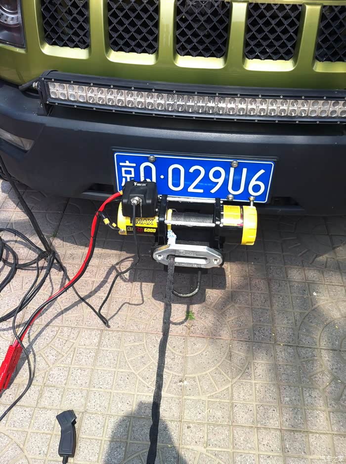

选个6000磅最轻的绞盘,挂2个滑轮最大可以提升三倍拉力,也就是18000磅
为啥,还是温习一下初中物理吧!~
为啥,还是温习一下初中物理吧!~

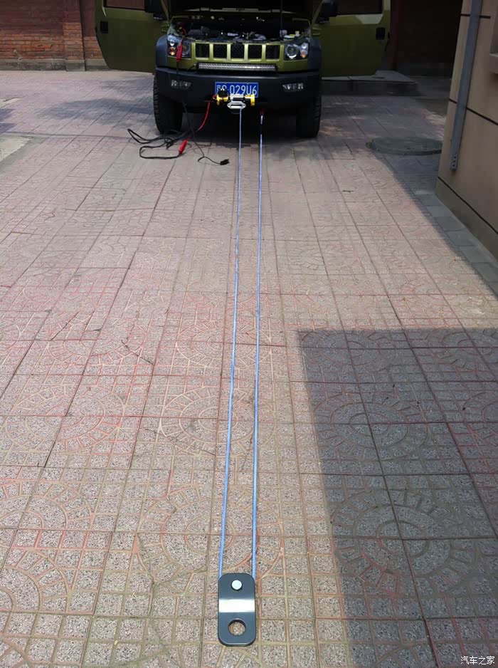

28米线缆,加拖车绳,拉50米外的车辆,很轻松,原车挂钩可以当作锚点来用

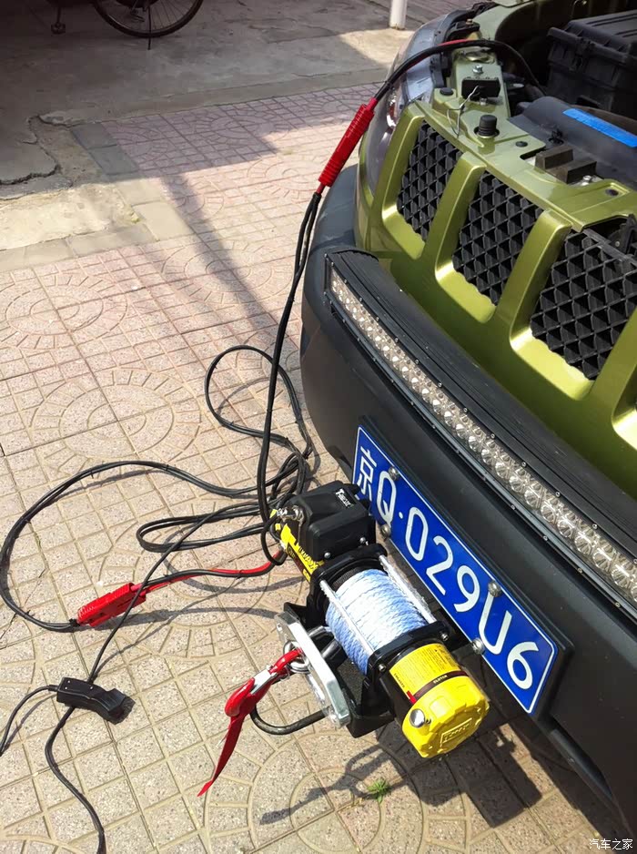

绞盘电缆,也是用的快插口,分1米,前面插口用,4米,后面插口用,两种,接插就可以
全套绞盘加线路还有滑轮大概不到20公斤,且可以放在一个航空箱里面,随用随搬。
