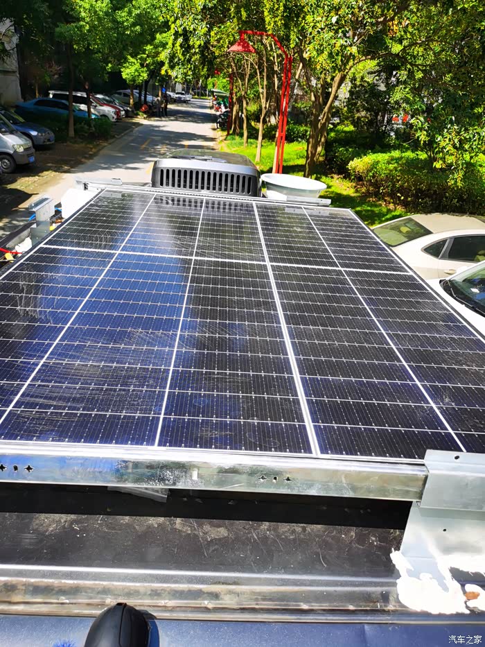

我的V80 B型车车顶原有800W太阳能了,但现在夏天来了,空调是该自由发挥作用的时候了。先前很多人说方车空调就是摆设,电力供应无实现房车经常吹空调。其实这个论调不错,但那是几年前。现在太阳能的发电效率和成本己经完全可以让我们实现房车“用电自由”了。前提是只要你愿意动手,在这里记录下我的这次改装过程,供有需要的人参考。
我先前车顶有800w的天合光能硬板太阳能,400+400w 双层电动伸缩。在苏州正常天气情况下大约一天可以发3.5度电左右,这个太阳能发电效率还是可以的。本着房车电永远不多的精神,想继续再增加400w 太阳能固定在车顶。这样车顶就有1200瓦太阳能了,正常一天可以发5度电左右。但这次升级我是预留第3只太阳能控制的接口,在驻车时可以再临时增加软板到车前挡的位置目前是己购100瓦ETFE软板 X 3 共计300瓦。这样就又可以获得额外1度电。 这样驻车时一天依靠太阳能可以发6度电左右。 车顶固定安装400w+400w+330w+60w ==1200w , 预留有临时软板300w太阳能板。 驻车时可以有1500w 太阳能。大多数中东部的天气可以日发电6度左右!
言归正传开始本次新增的400w 太阳能安装。
本次太阳能是网购的110w x3 + 30W x 2 =390w 实际只有390瓦,车顶有个顶置空调把空调分隔得对太阳能安装非常不利。这是没有办法的办法了。 太阳能板依然需要层叠 电动车伸缩才可以装得下(B型车的车顶空间太小,而且车顶设计不合利,造成顶部空间分隔浪费严得)。题外话,如果大家再选新房车的话一定要重新将车顶让厂家做平,至于换气扇那些都很好解决可以侧装。目前己有车企开始这样设计布局了,让顶部太阳能面积最大化。

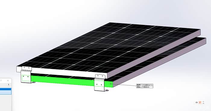

动工前先画三维仿真,主要采用支架和滑轨,这个需要仿真没有出错后,再外发加工设计即可。

根据网购的太阳能板尺寸,设计相对应的支架,然后再网购滑轨即可
