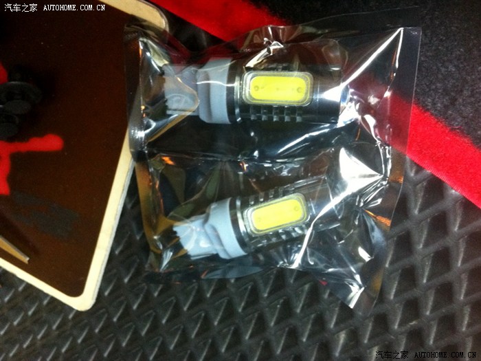

这对灯泡是昨天帮人买东西的时候顺手买的(型号:T20/7440,9瓦大功率,超高亮,四面散光,带透镜)

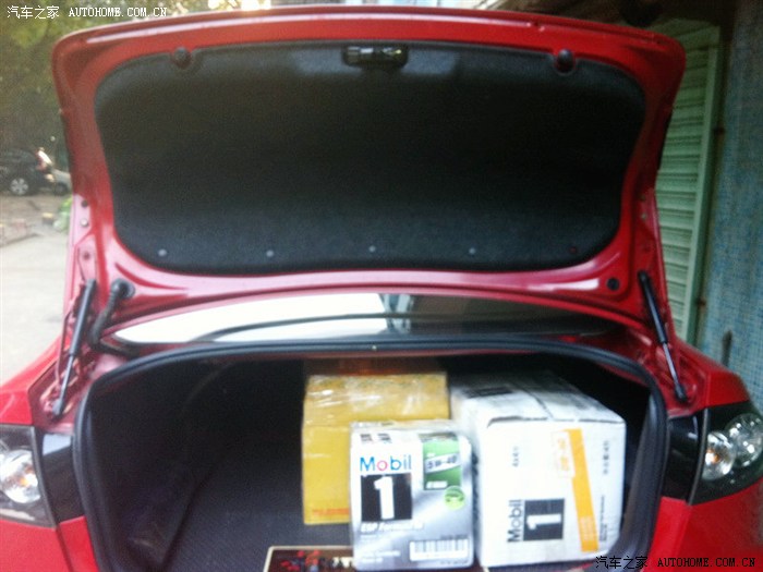

第一步肯定是先打开后备箱了。(爱疯拍照不是很给力的)

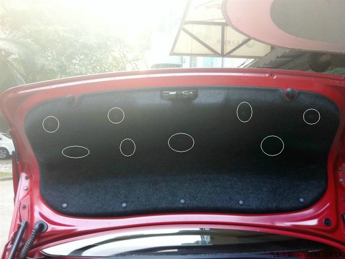

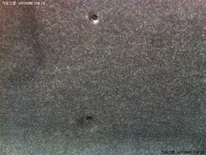

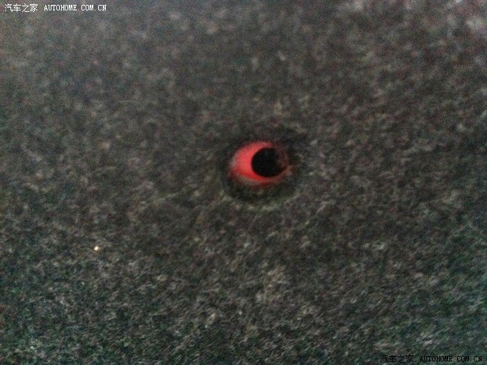

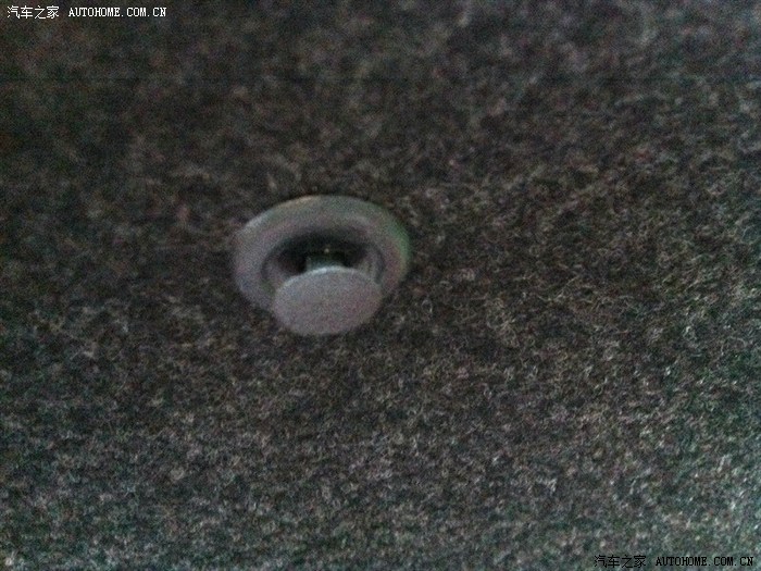

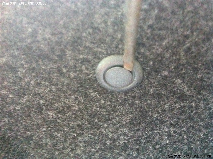

然后拆掉圈中所示8颗塑料铆钉(最下面那排不用拆,一点不碍事。)
用一字螺丝刀挑起,然后直接拔掉即可

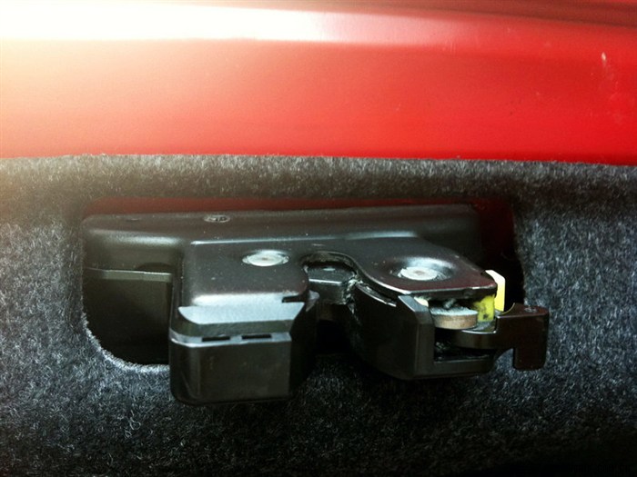

后备箱隔音棉有个口子套在后备箱锁止机构上的,从这向下拉出来,搞定

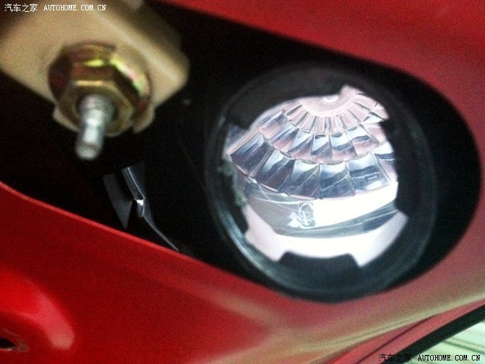

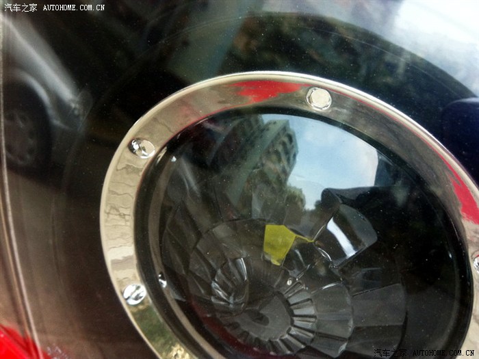

这是倒车灯

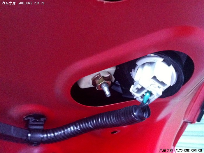

这是后雾灯

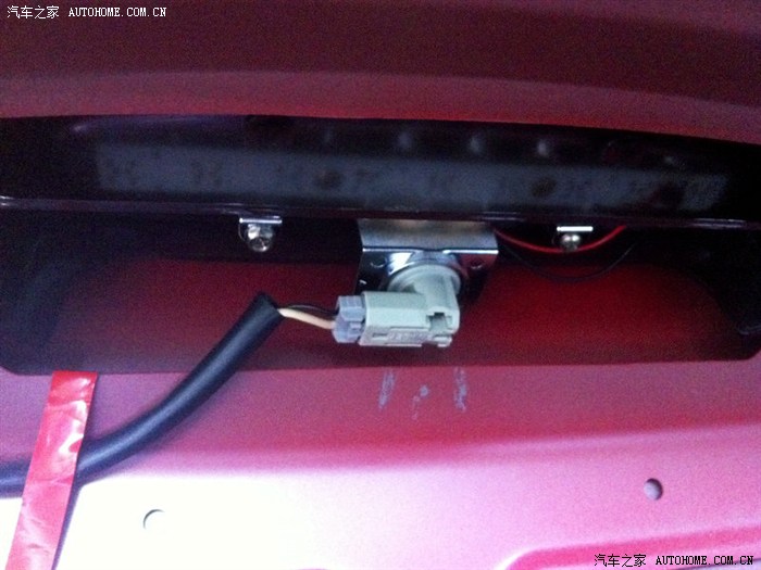

第三刹车灯
后备箱锁

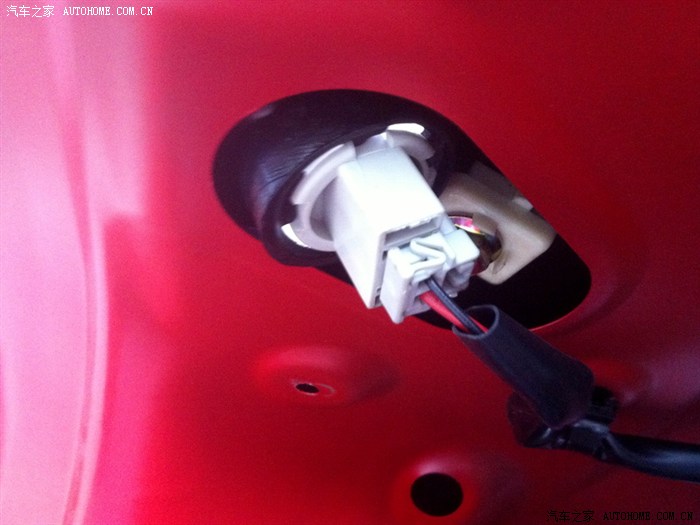

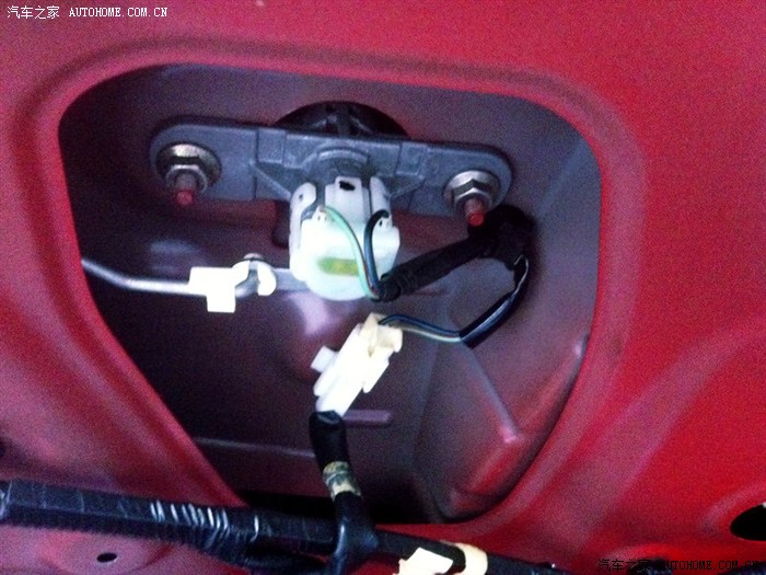

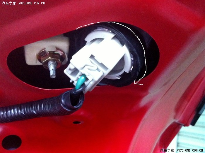

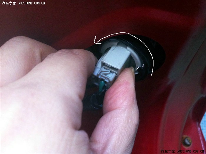

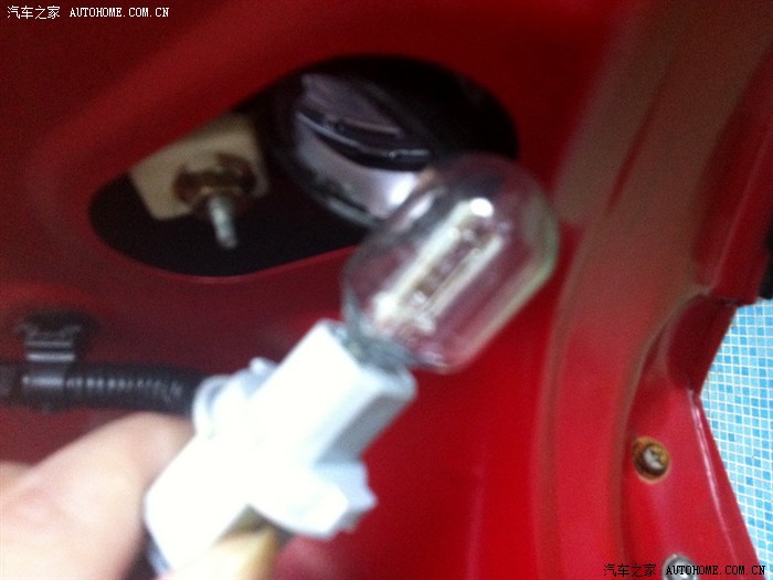

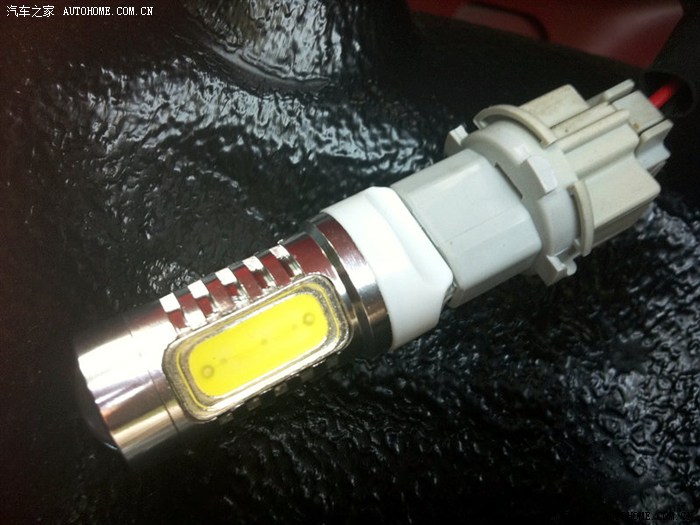

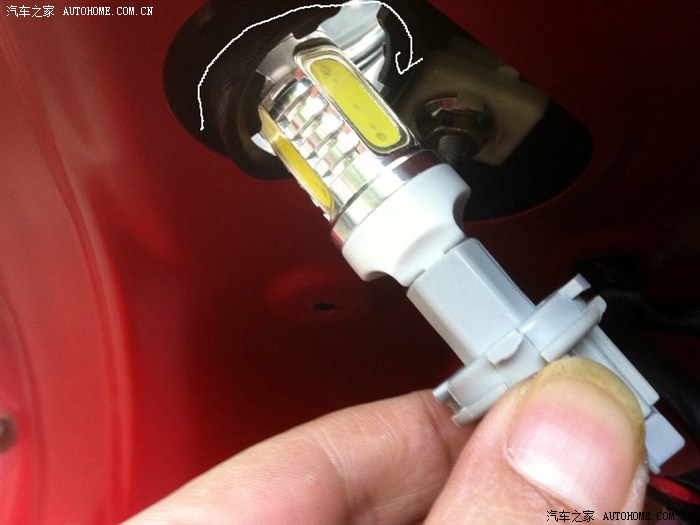

用手捏住灯座逆时针一转搞定

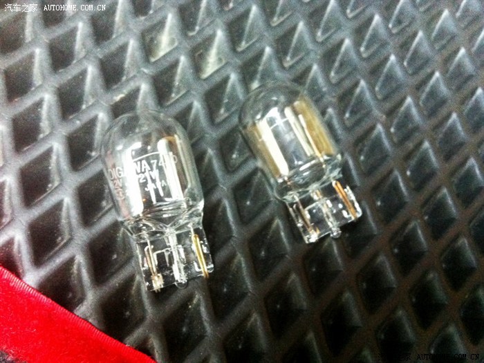

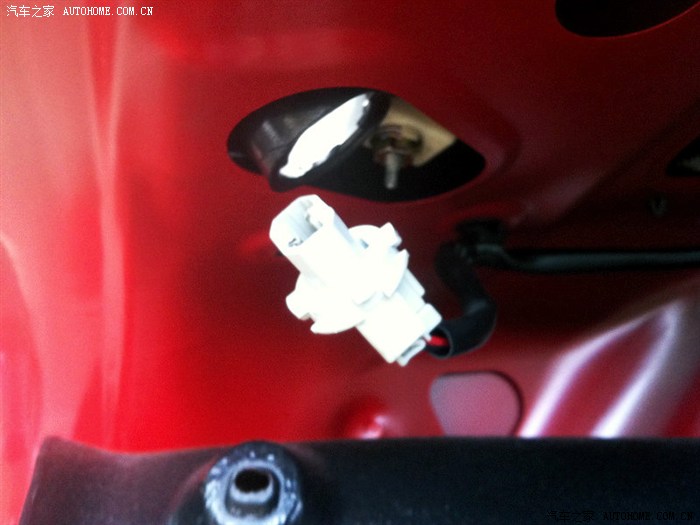

然后直接一拔,原厂灯泡就下来了(T20插口)

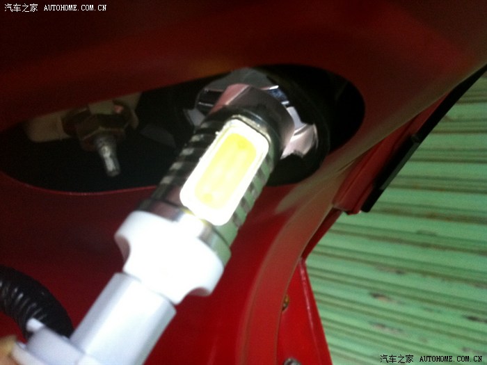

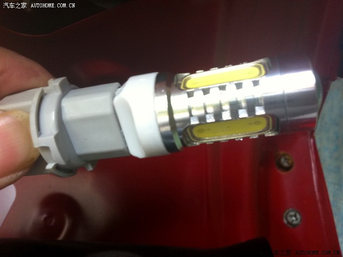

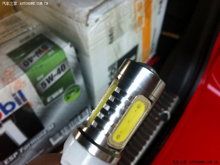

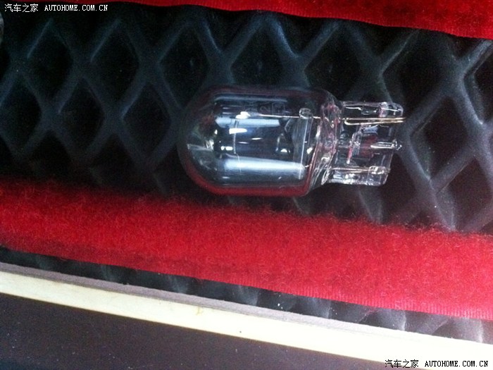

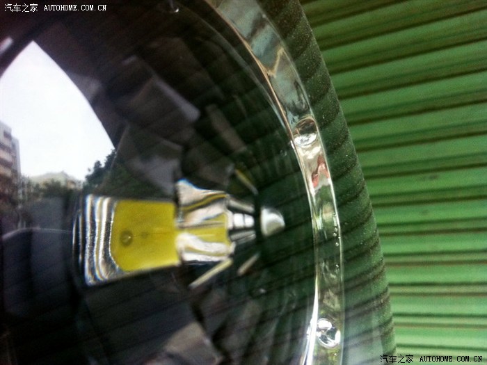

准备更换的灯泡(四面发光带透镜的)
安装的时候,顺时针一转,搞定(不分正负极)

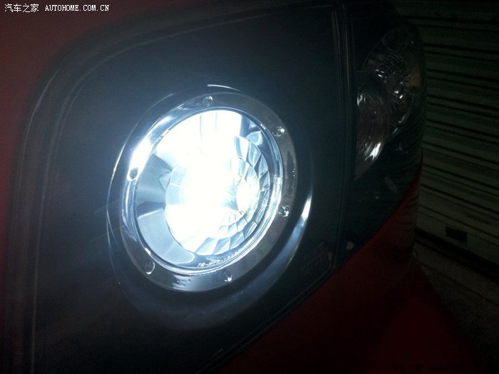

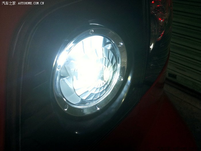

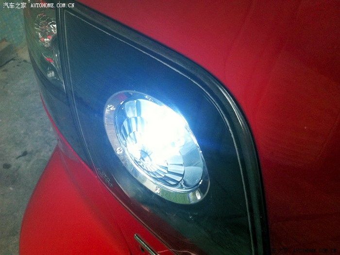

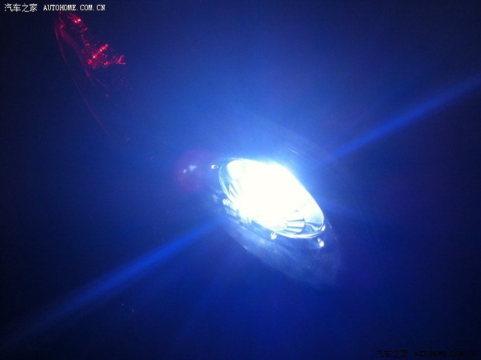

先试试看亮不亮,亮了。。
然后是左边后雾灯。
一样顺时针安装。

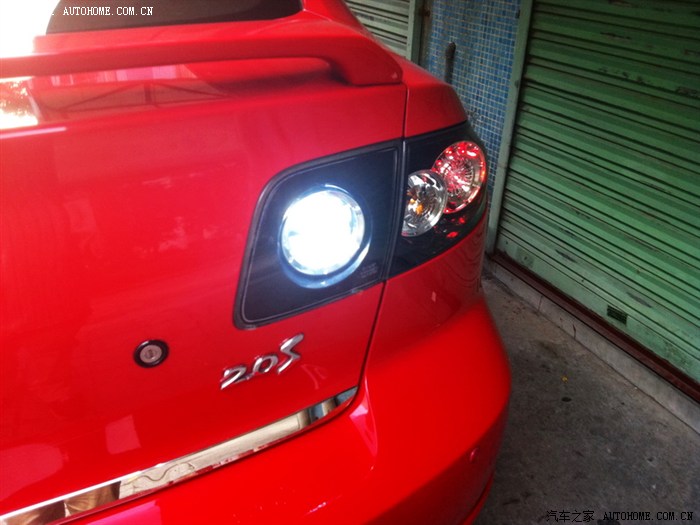

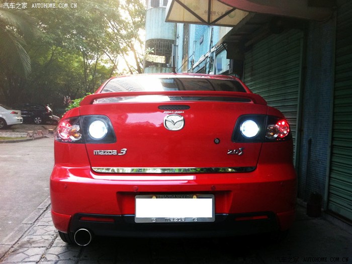

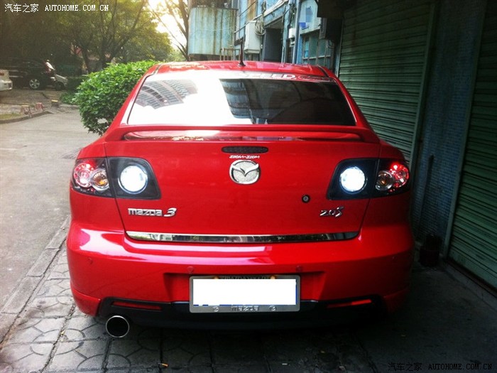

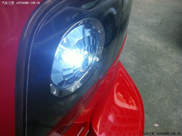

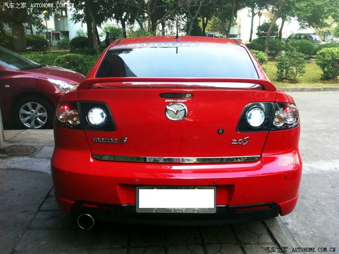

两边都搞定

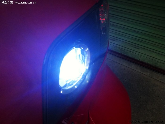

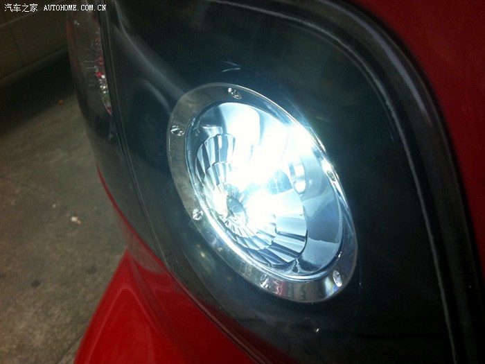

装好第一感受,确实亮了不少,具体等晚上再试试看吧

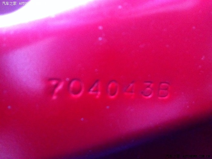

我的原厂倒车、后雾灯泡是日本制造,看看你们的是不是

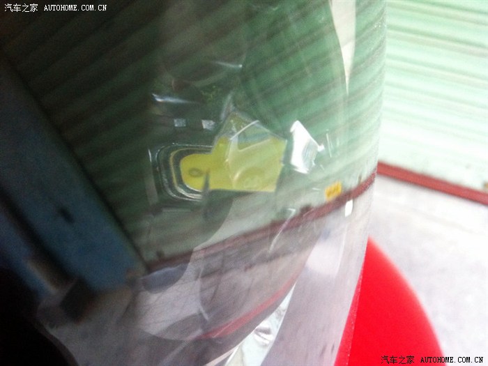

原厂后备箱盖有马自达LOGO和编号的,如果没有,那就是副厂货

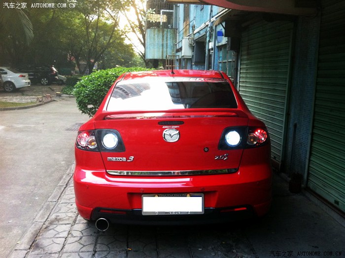

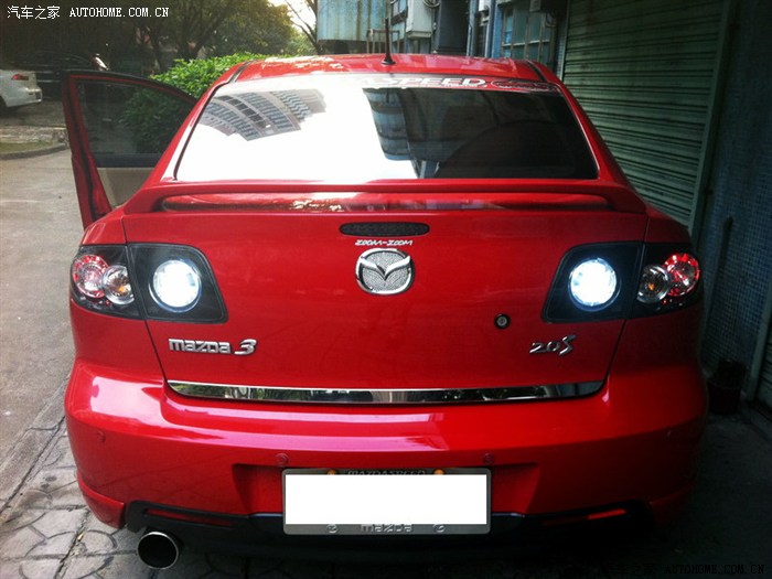

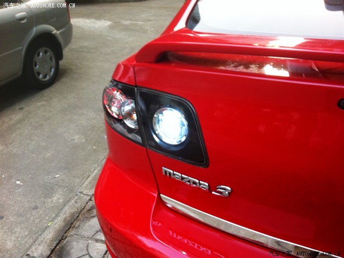

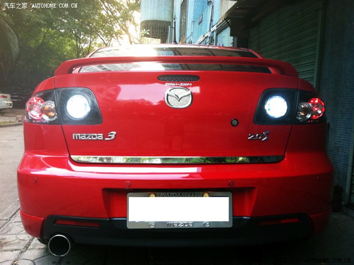

盖好后备箱再试试
换个角度

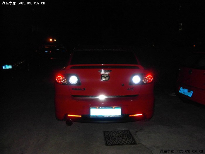

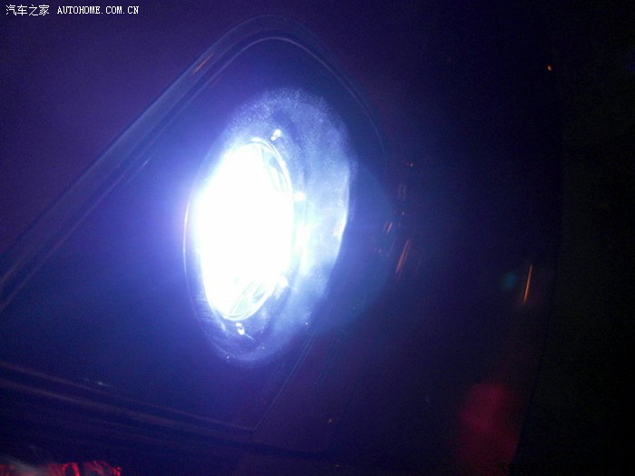

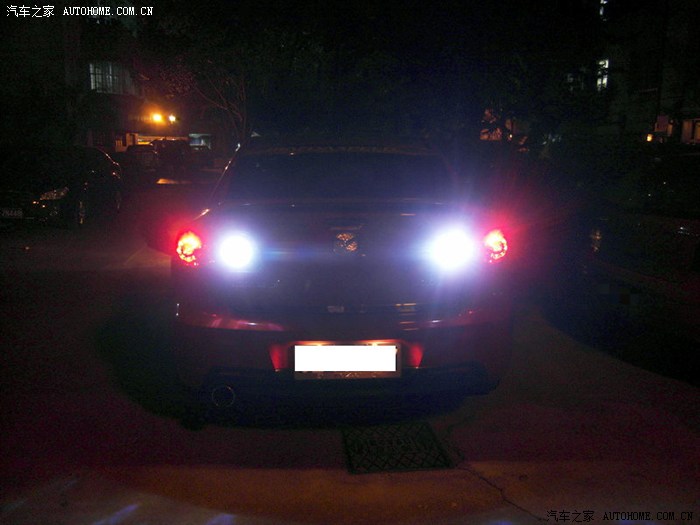

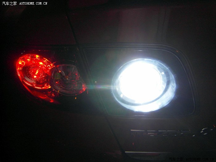

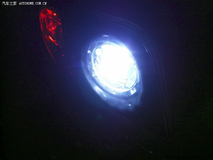

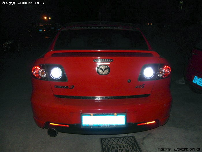

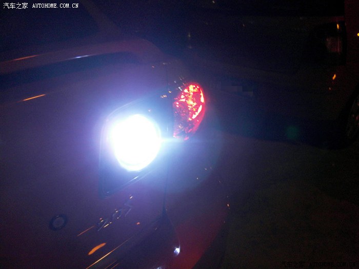

补夜视效果图
