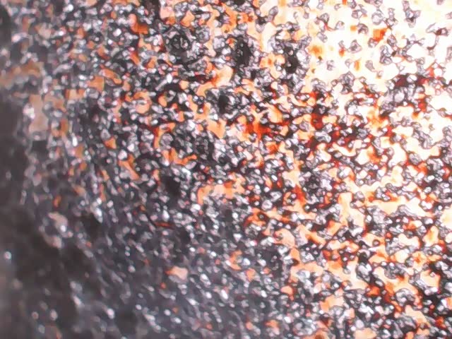

接下来回顾一下两年前没使用燃油宝的活塞积碳图,当时车子公里数是107000公里
不知道哪个缸体了

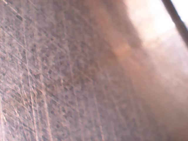

干干巴巴的积碳,看着就结实接下来看看现在的积碳,只看了左边第一个缸
大块积碳已经软化
缸壁没有拉缸痕迹
看起来湿哒哒的
融化了不少了
已经漏出活塞的金属光泽了
pea混合着汽油喷出雾气,部分pea雾气被排除,其他pea黏附在活塞或缸壁上,发动机运转产生的高温会让pea融化积碳,积碳顺着活塞流到活塞环到机油里,机油循环过程积碳部分被机油滤芯捕获,积碳和pea会混合在机油里。
