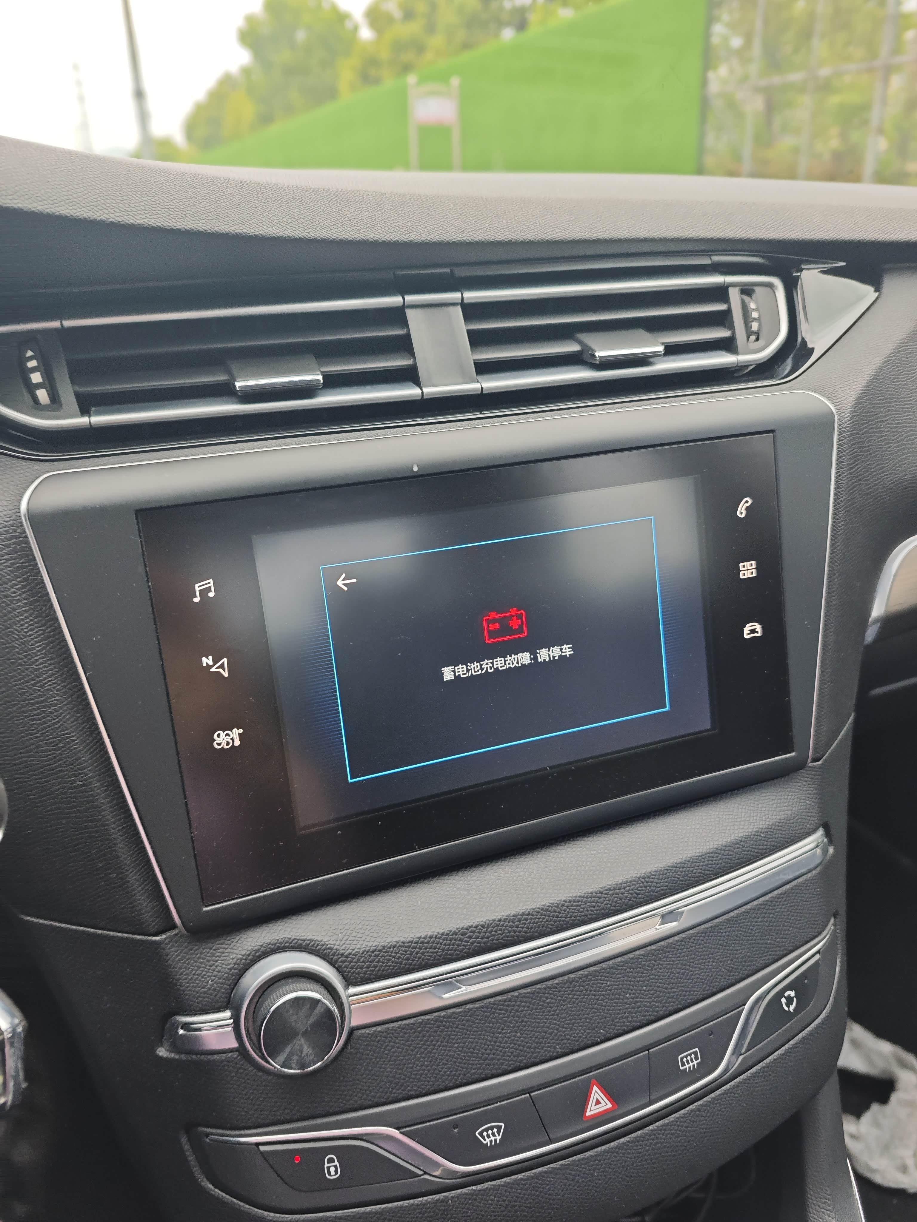

第二天开高速开了100多公里,没有异味的感觉就是好,感觉车的动力都更强了。然而一个问题的解决通常伴随着另一个问题的开始,刚下高速就听到滴——滴——两声报警,提示“蓄电池充电故障,请停车”,左侧仪表盘亮起了大大的“STOP”。
故障提示
灯很快熄灭了,我也没当回事,但是没过多久又亮起来了,灭不了。第一反应是电瓶又挂了?这才用了一年半不到,不科学啊。用的驾驰的电瓶,看了还在保,就打电话报修了。等待的过程我又搜了下相关资料,尝试在怠速过程中拔掉电瓶正极,结果熄火了,看来发电机挂了的可能性极大,因为我清楚得记得第一次换电瓶没有熄火,把电瓶拆下不影响发动机工作。细思极恐啊,要是在路上电瓶的电用光了,火花塞罢工、发动机熄火、凸轮轴。。。等等,凸轮轴和曲轴靠正时链条连接的,轮子在转曲轴就还在转,凸轮轴也转,机械真空泵还在工作,刹车助力还有,这么想想也没那么恐怖了。

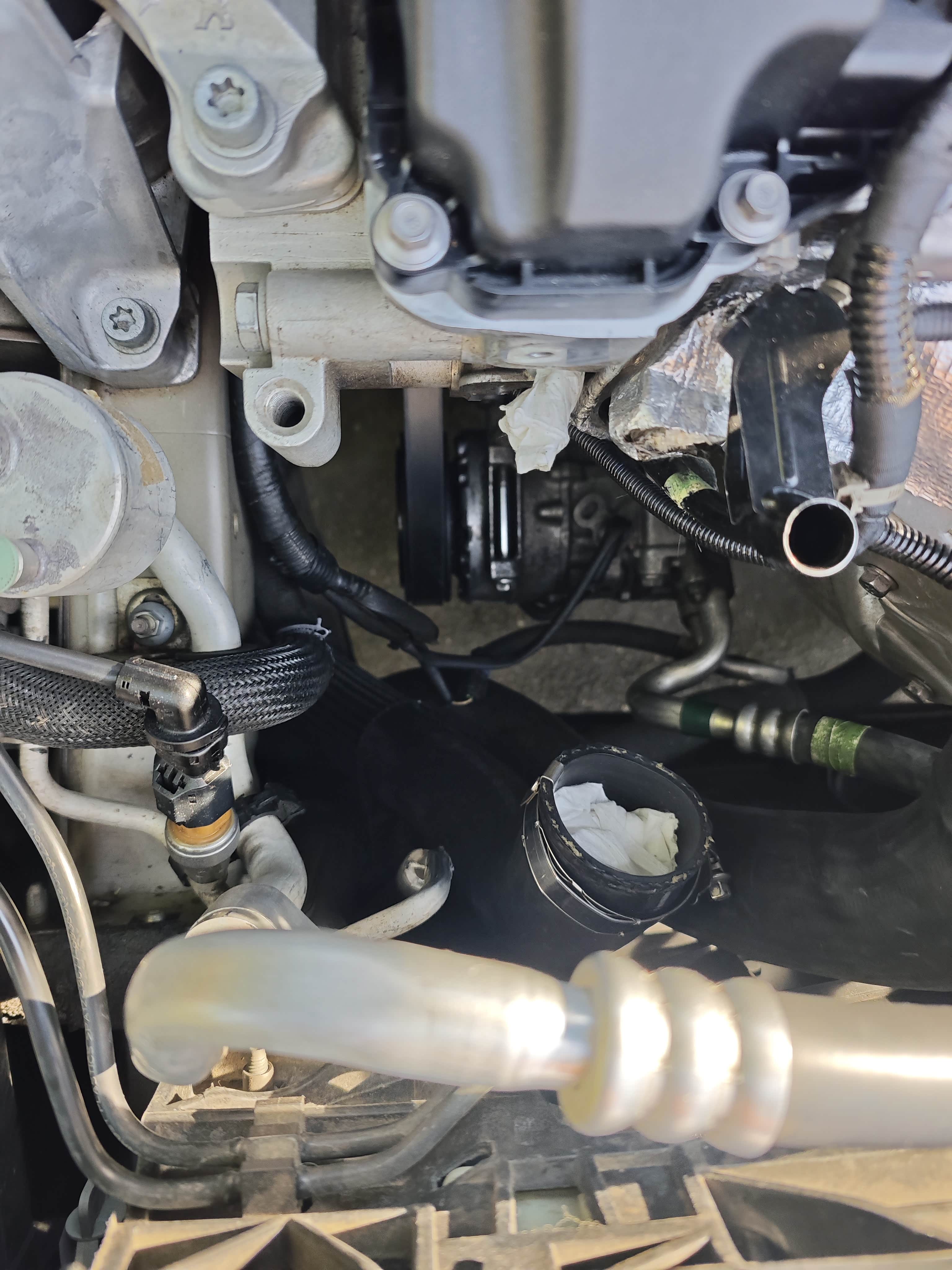

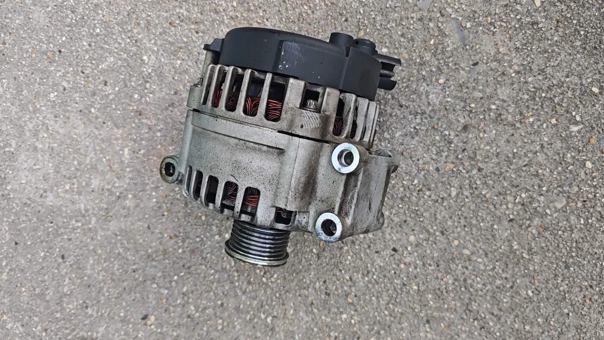

3号4号有了万用表,自己判断问题。发电机启动后电瓶电压还是11V多,发电机显然没工作。不通电时测了下发电机B+端和负极的电压,是0V,通电后是11V多,这说明B+线是好的,电源模块管理发电机的那部分也是好的。又测了下LIN线,10V左右,那控制应该也没有问题。点火,怠速时用扳手碰了下单向轮,吸不住,那就是没有励磁了。结合怠速的数据流,MAP只有27kpa上下,平时都是30kpa左右,发动机不需要拖发电机了,负荷小了进气量就小,MAP自然低了。有了以上信息就可以放心换发电机了,我把旧发电机拆了下来,按手册来也不难,新发电机到了直接换上就行。
拆下的发电机
拆下的发电机
拆了发电机的机舱,进气管用布堵好

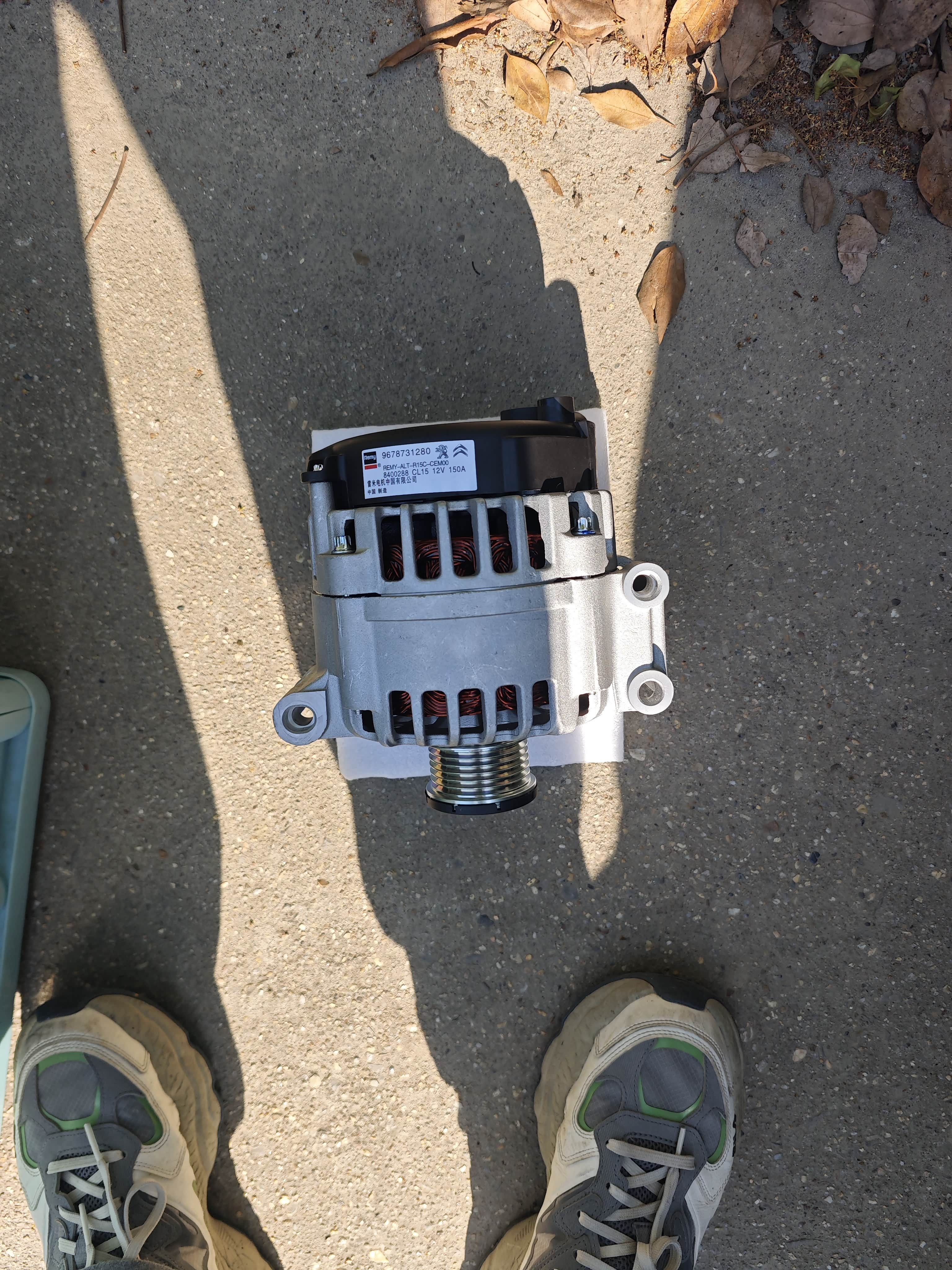

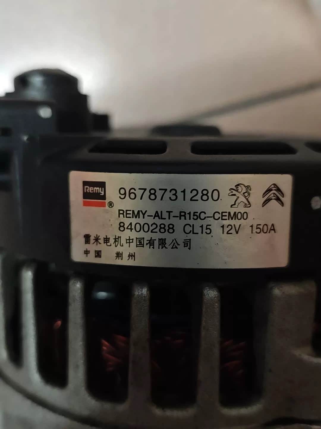

在闲鱼上找了一个武汉的卖家,看评价不错,雷米8400288 600块,买。要4号发货,我让发了顺丰,补了点差价,5号下午顺利到货。
新的发电机,应该是原厂的
安装1小时左右,拧第一颗螺丝比较费劲,需要核心持续发力,一只手扶好发电机,一只手拧。拧完底部的一根螺丝后面就简单了,装好张紧器,装好皮带,装回机油尺导管、氧传感器支架,进气管,插好正极。点火,两声滴滴让我又懵了,还是“蓄电池充电故障,请停车”。此外还因为我忘记插空气压力传感器的插口报了个故障。把所有故障清了之后正常了。我看了数据流,怎么MAP那么高呢?40多kpa,哪里漏气了?但燃油修正基本正常,怠速也稳定在700转左右,我分析了一下这是正常的:电瓶亏电了,ECU通知发电机全功率发电,节气门开度比平时高也印证了这一点。开了100多公里,没有一点问题。熄火前又看了下数据流,MAP 30kpa左右,正常了。对比了一下更换发电机前后的声音,之前喀啦喀啦的声音没了,应该是之前的单向轮有问题。
换下来的发电机我用万用表测过,定子线圈好的,整流器好的,碳刷铜头很脏,轴承有异响,不发电要么是碳刷铜头接触不良,要么是控制器坏了,不管是哪个原因,跑了13万多公里,换一个全新的原厂发电机总成更省心。600多块钱,要啥自行车呢。
