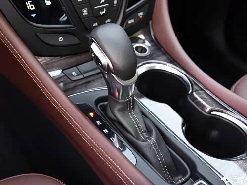

所以从看车那一刻起我就一直在想能不能换掉。想来想去目标锁定昂科威。首先我超爱昂科威无奈资金有限,当然探姐也不错。其次都是通用旗下的车换起来估计比较顺滑
昂科威我超爱,它的挡杆手球造型啊设计啊我也超喜欢,之前开过哥们的昂科威握感也不错。所以就是它了。

怎么看怎么喜欢,不喜欢的朋友勿喷哦。

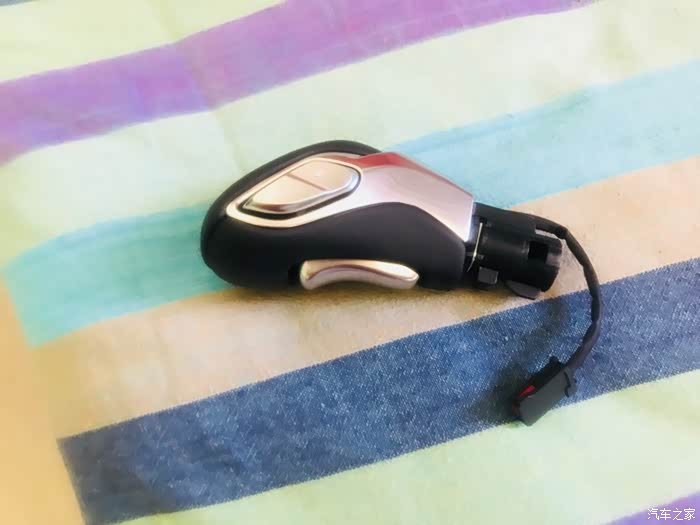

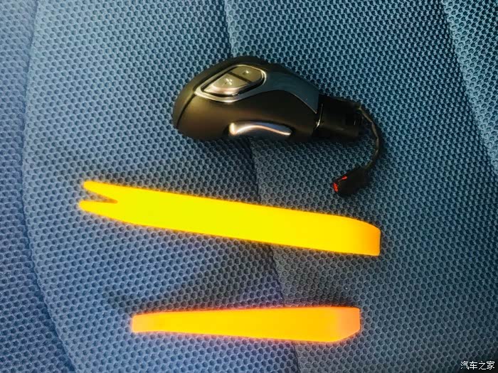

准备工具,其实特别简单昂科威手球一枚,塑料翘板两枚。
准备了两个翘板,大的那个其实多余也不好施展。

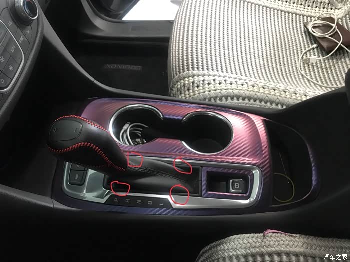

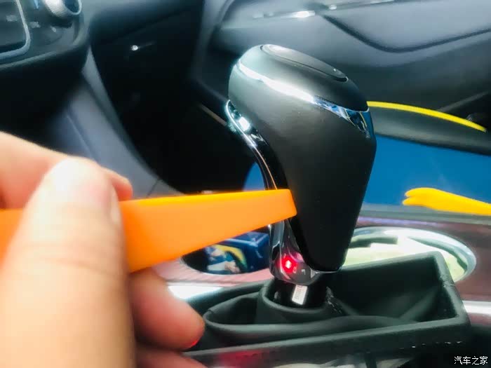

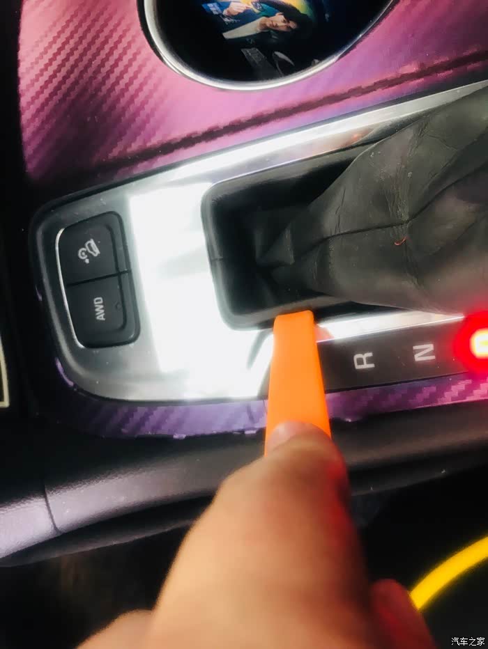

第一步先撬开防尘罩。这也是我和第九公馆车友操作的不同之处。他的方法是撬开整个挡杆面板。其实没必要这么大动作。
用撬板撬开防尘罩这个很简单。不要使用蛮力用巧劲否则容易弄断卡扣。

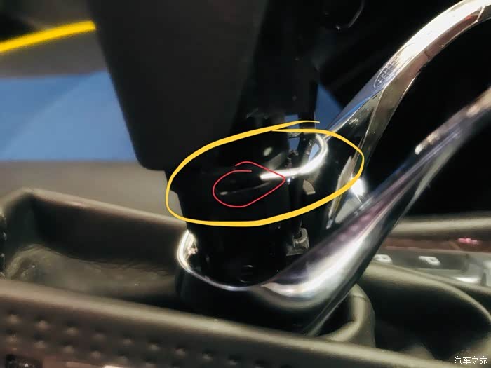

撬的时候找途中红圈的位置撬。

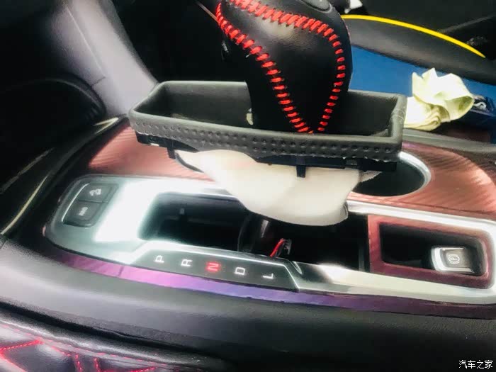

然后把防尘罩撸起啦
就看可以看到控制±挡的线束插头了。
就看可以看到控制±挡的线束插头了。

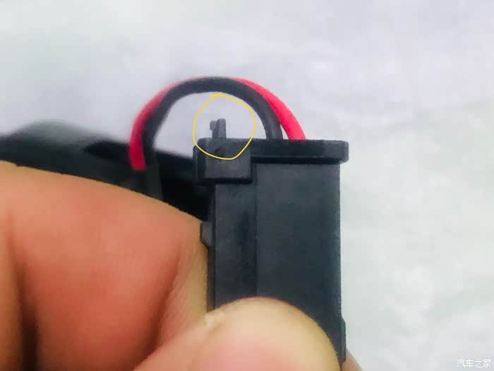

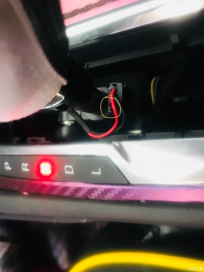

黄色的圈圈位置线束下面就是插头的卡子。轻轻一扣插头就能拔下来。
上面照片插头被挡住了来张特写,黄圈里的就是线束插头的卡扣,拆的时候往图上的右侧也就是往里扣插头就能拔下来。

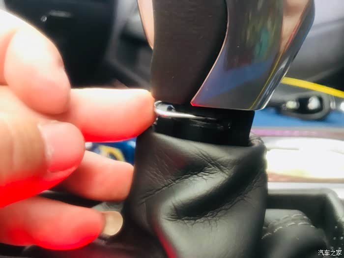

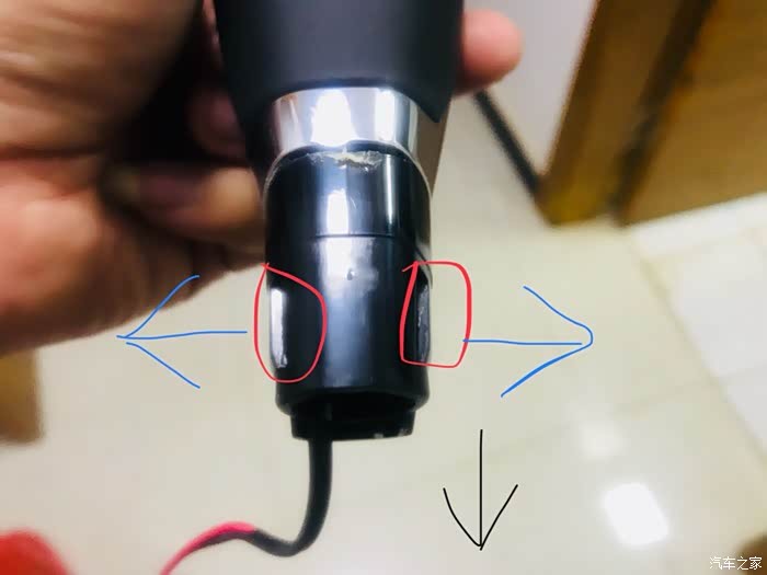

接下来就是最初我以为最难,其实很简单的难的步骤拆手球。首先是把防尘罩和手球分离。这一步我忘记拍照了,所以用拆下原车的手球拍照演示。
这就是防尘罩和下面和手球连接的部位。红圈位置是卡扣左右各有一个。
拆的时候扣住红圈的卡子往蓝色箭扣方向扣,然后往黑色箭头方向往下拉。防尘罩和手球就脱开了。

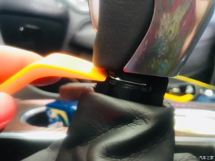

然后用撬板撬开原车手球排挡锁两侧的镀铬件。
撬开以后撬开以后手球的连接卡环就漏出来了。
黄圈里就是换手球的关键卡环。他的作用就是固定挡杆与手球。拆的时候用翘板对准红圈位置往图上的右侧推。另一面也是一样的这里就不在拍照赘述了。途中卡环已经快抽掉了。

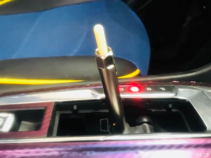

金属卡环一抽掉手球就弹起来了。拔掉之后就是这样式的。

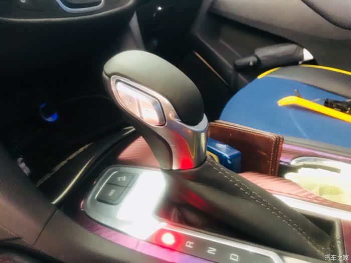

接下来就是安装昂科威的手球了。调整好方向直接怼上去压到底就对了。

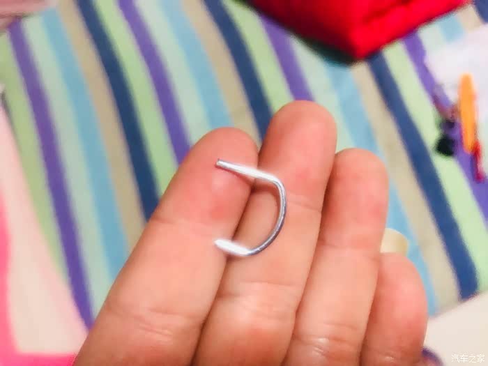

水球怼到位了把金属卡环给卡上。注意方向着这玩意一边长一边短
卡环来个特写。两边长短不一样注意方向。
卡上以后用撬板往里怼没错就是怼,对到位手球也就卡住了。

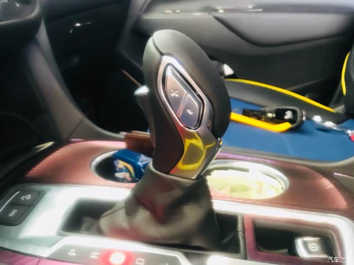

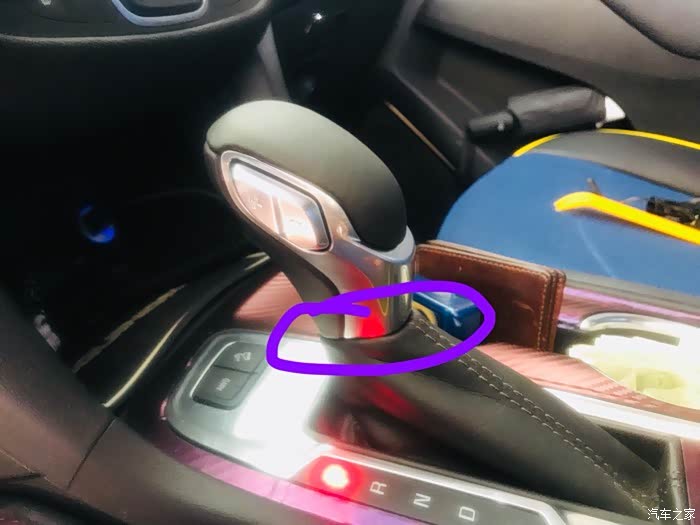

然后把防尘罩紫色的部位往上撸到和手球精密贴合里面的卡子也就卡主了。完成

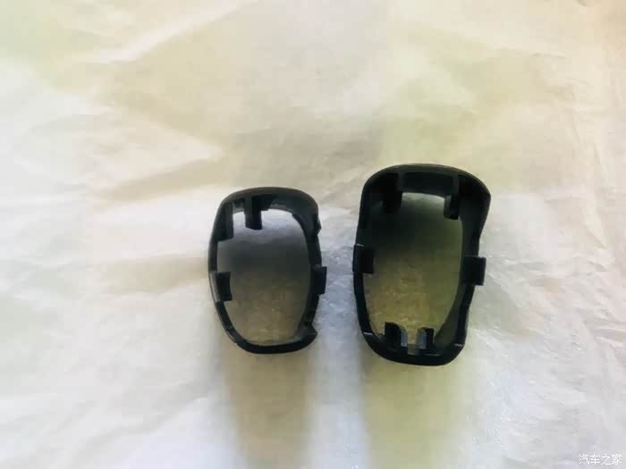

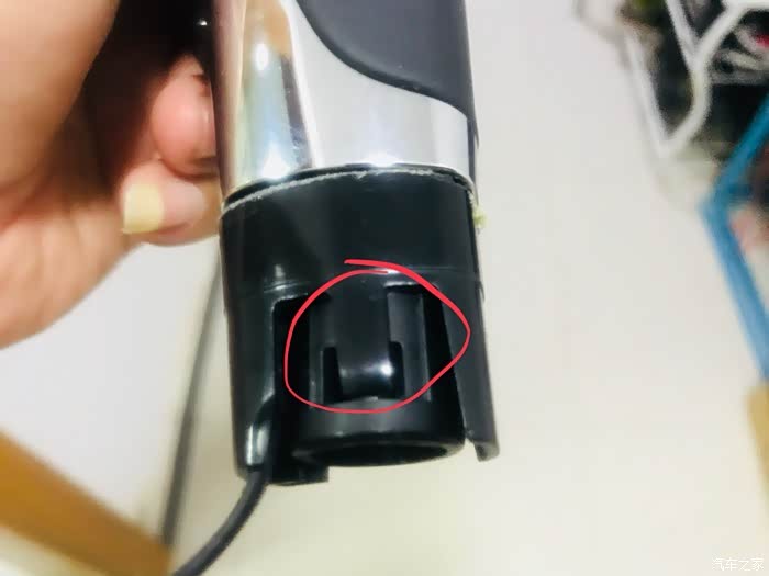

第一是昂科威手球根部略粗壮,原车防尘罩的内部塑料卡环太细卡不上。所以你买手球的时候一定要告诉卖家要给你带上防尘罩的卡环便于替换。卡环是和防尘罩粘在一起的替换的时候把旧的?下来新的粘上去就好了。很简单防尘罩拆下来一看就明白了。这里就不上图了。
左边是原车的略小而且里面的卡槽啥的都和昂科威手球不匹配。右侧是昂科威的买手球的时候附带的。大家购买是切记要让卖家带上这东西。
第二点就是昂科威的手球查到挡杆上不要着急固定。把线束查好启动车辆挂到L档试一下加减按钮是否正常好用在固定手球。
各种姿势趴着的
各种姿势仰着的

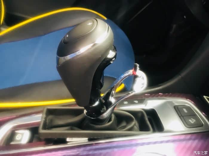

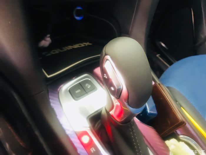

换个角度还是很好看。而且握感真的不错这样的设计才符合人体工程学。
越看越喜欢

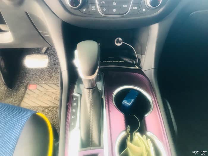

最后上点俺家探姐的靓照
