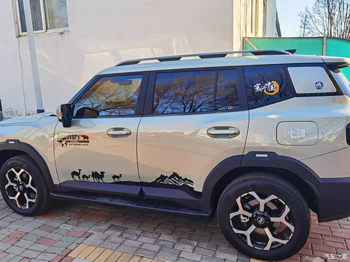

教程开始前先欣赏全车美图
前言:从12年上一辆车车瑞纳开始,就自己动手全车密封,那时候没那么多种密封条,除了D条就是P条,也不知道还有那么多种密封条。做完密封效果相当好,我弟因为坐了我车一次,就说你车好安静,立马提了瑞奕
。提完就说噪音大,哈哈
。我告诉他全车密封,他懒得动手,就没做密封
。到现在还在抱怨噪音问题。教程开始前先欣赏全车美图

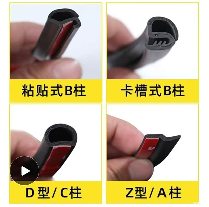

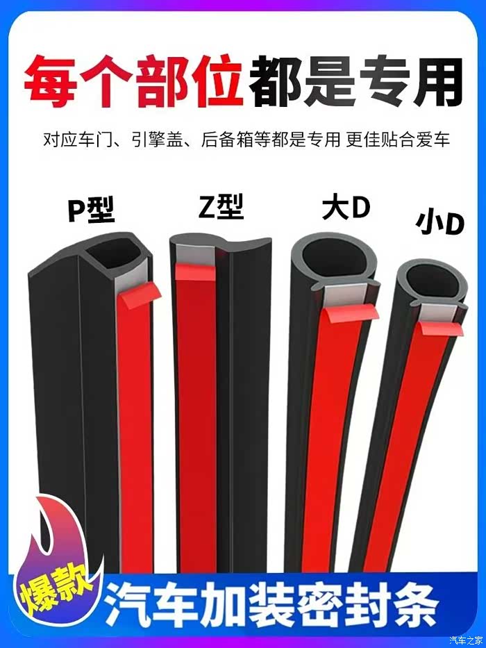

准备工作:
Z型条4-5米,T型中控密封条4-5米或3条1.6米, y型条3-4米,B住柱条两条或2-3米,C柱小D条1-2米。P型条5米,斜T型6-8米。3层加厚的也是小D,可以10米。强力双面胶一卷。(密封条具体多长根据不同车型大小自行购买,长度仅供参考)
中控台T型
前后窗玻璃边缘Y型
类似于小D,可以根据厚度裁切

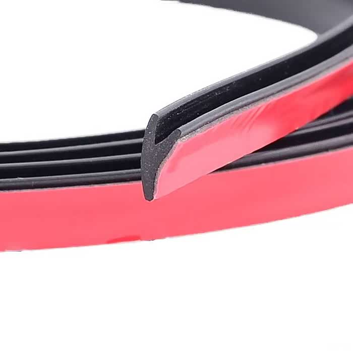

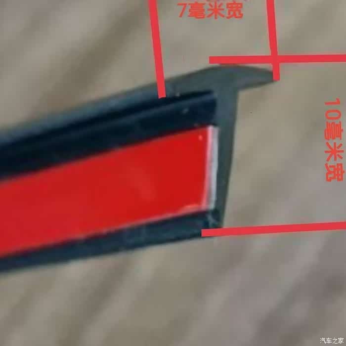

斜T型,这是单面有胶,可以买双面有胶,或无胶的塞小缝隙类似于中控条

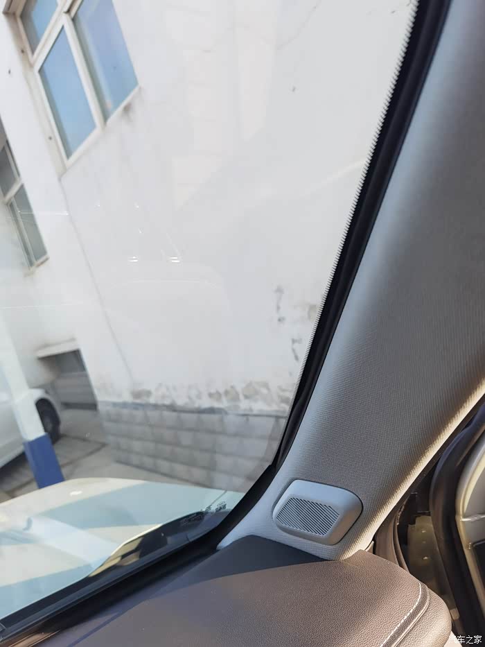

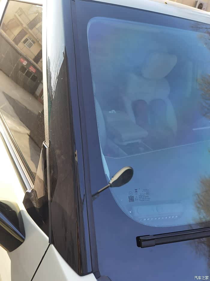

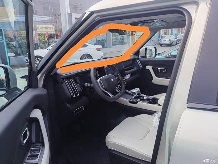

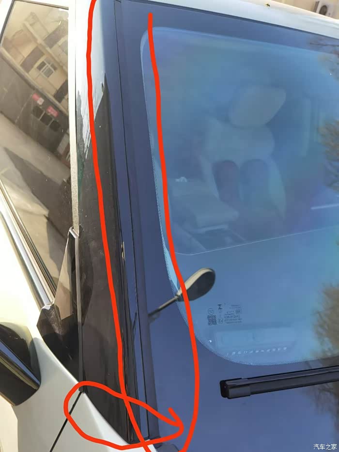

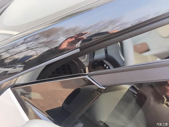

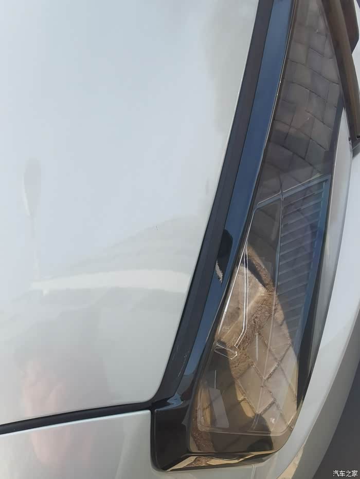

继续,A柱外侧玻璃和车身接缝。用Y型条减少缝隙噪音。

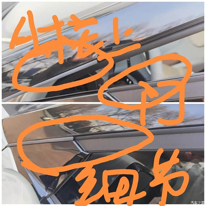

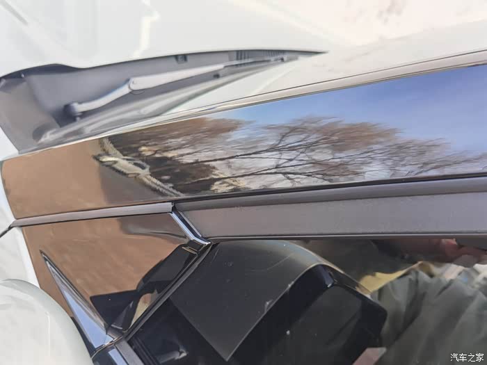

A柱与前窗玻璃间缝隙,不同车型视情况是否需要粘贴。
横着和车身之间接缝视大小,看是否需要用合适的条密封(斜T?或者剪一段其他厚度密封条塞入)。

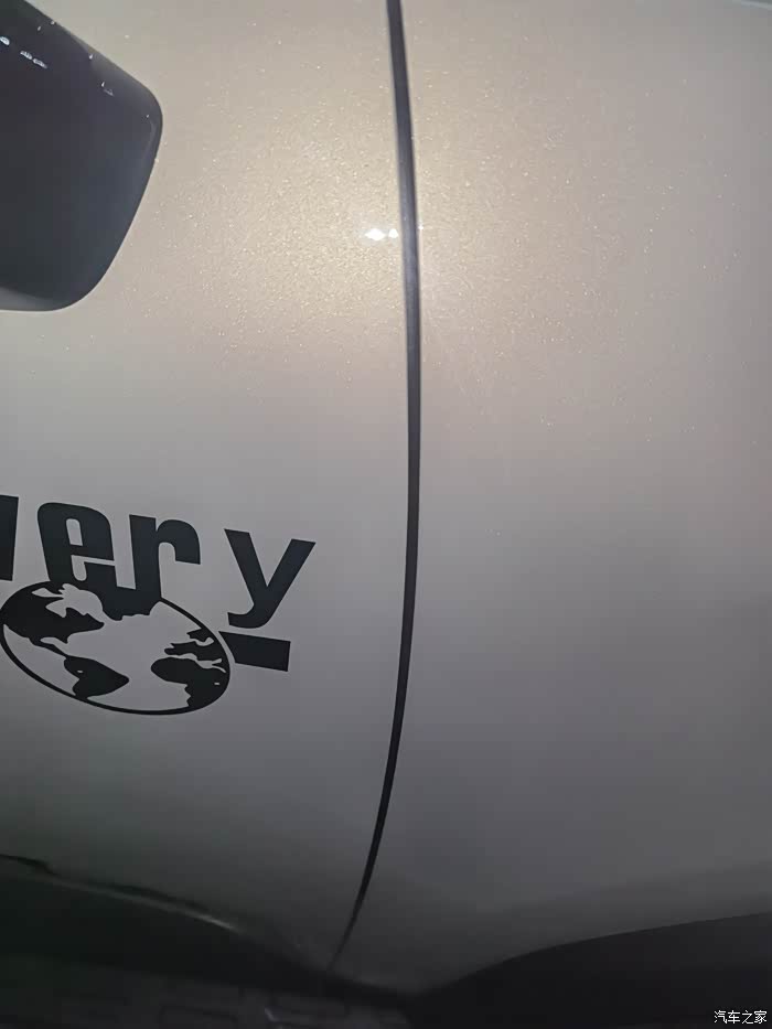

以为这就完毕了吗?还有A柱和车门之间还可以继续加工,哈哈。

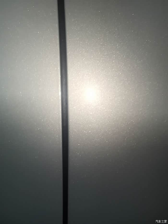

斜T条密封A柱和车门上边缘效果,关上车门严丝合缝
斜T条打开车门效果
粘贴方式见图

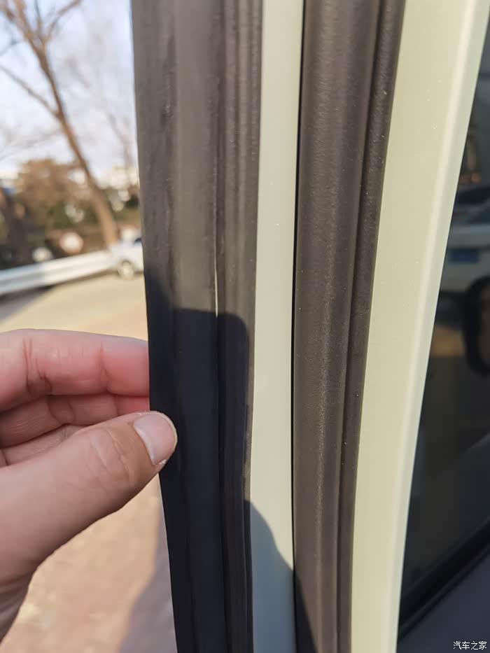

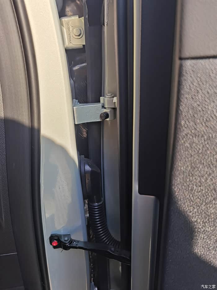

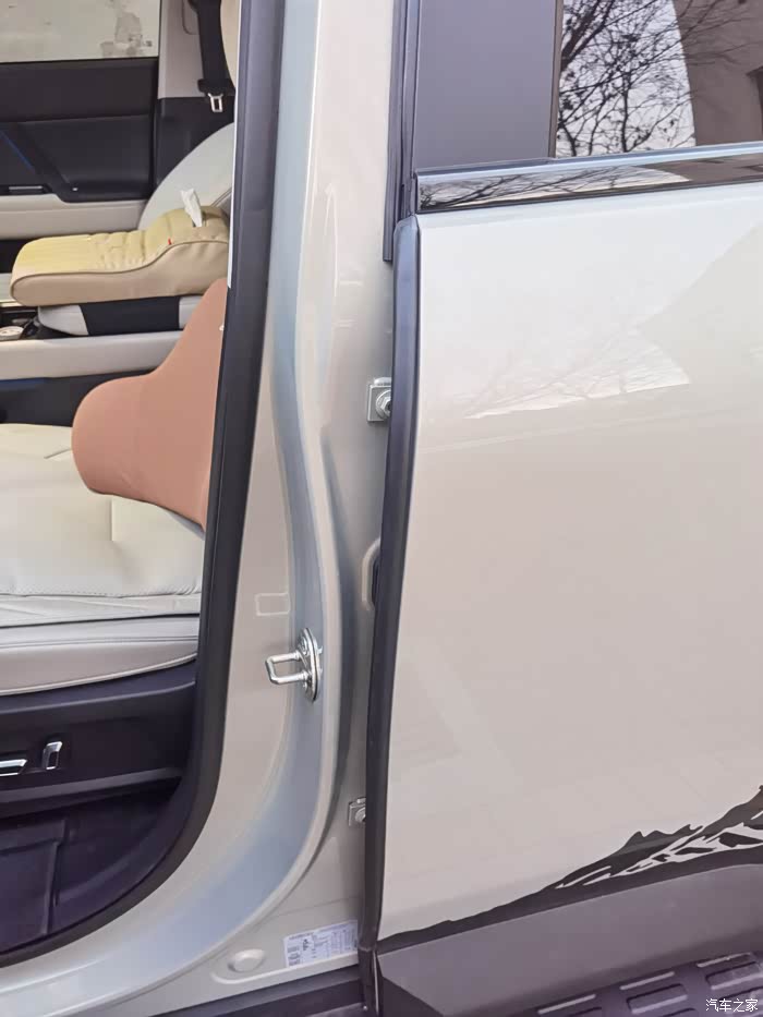

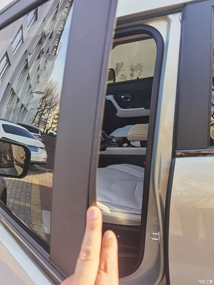

A柱完毕,继续B柱

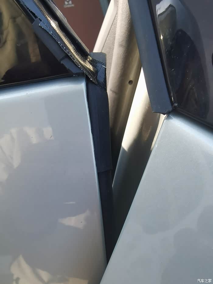

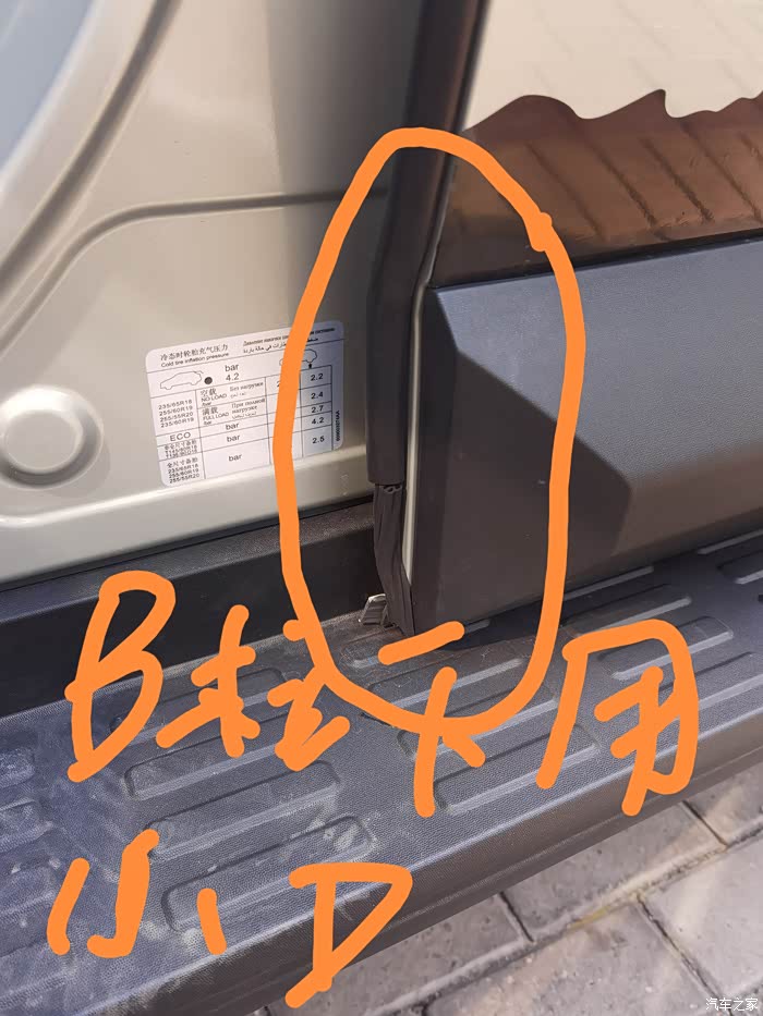

B柱用专用条或者小D均可。

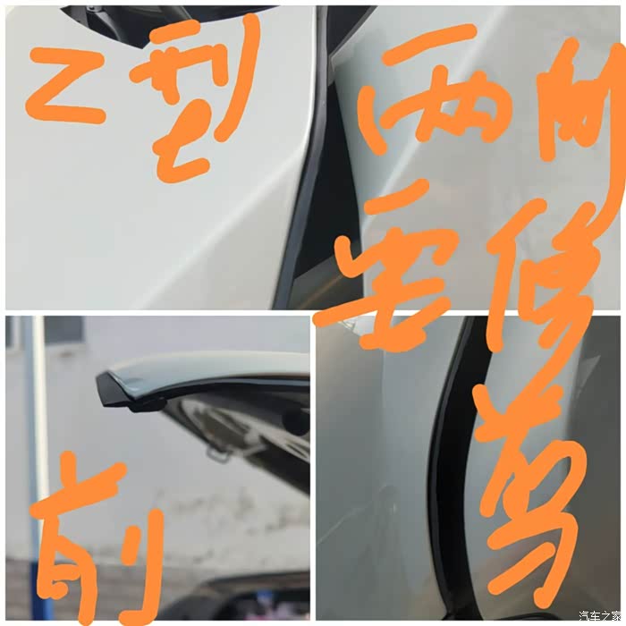

Z型贴前门
Z型
效果
B柱整体效果

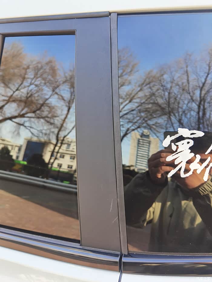

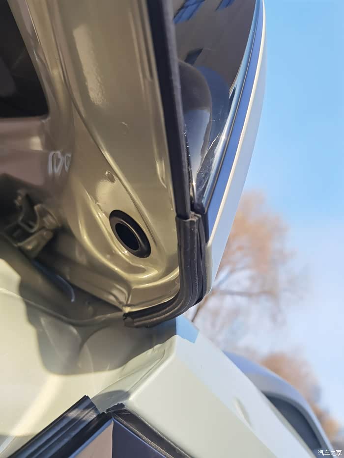

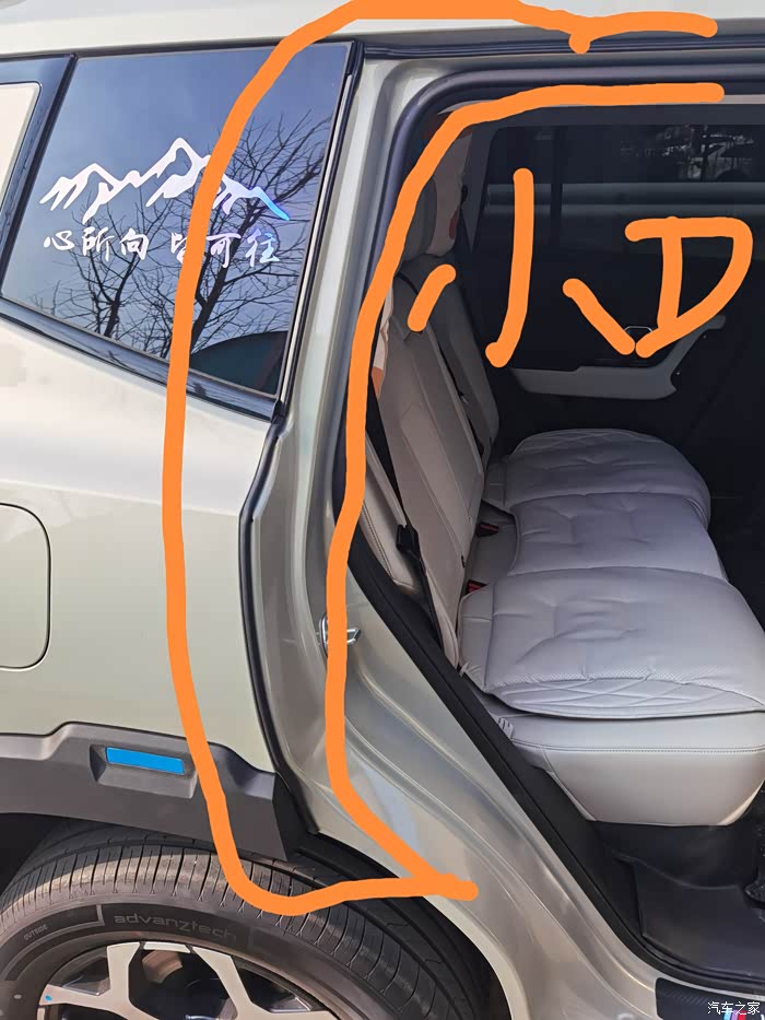

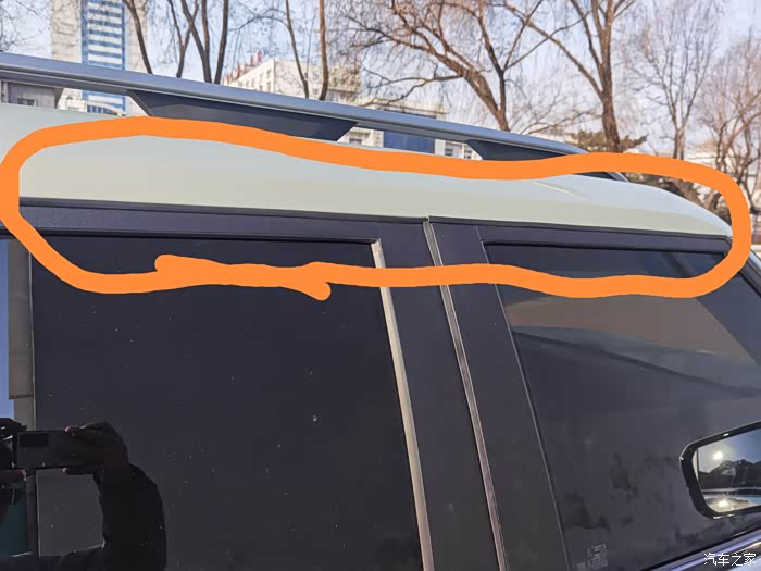

C柱
车门上沿
斜T型
左后车门C柱效果

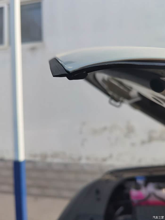

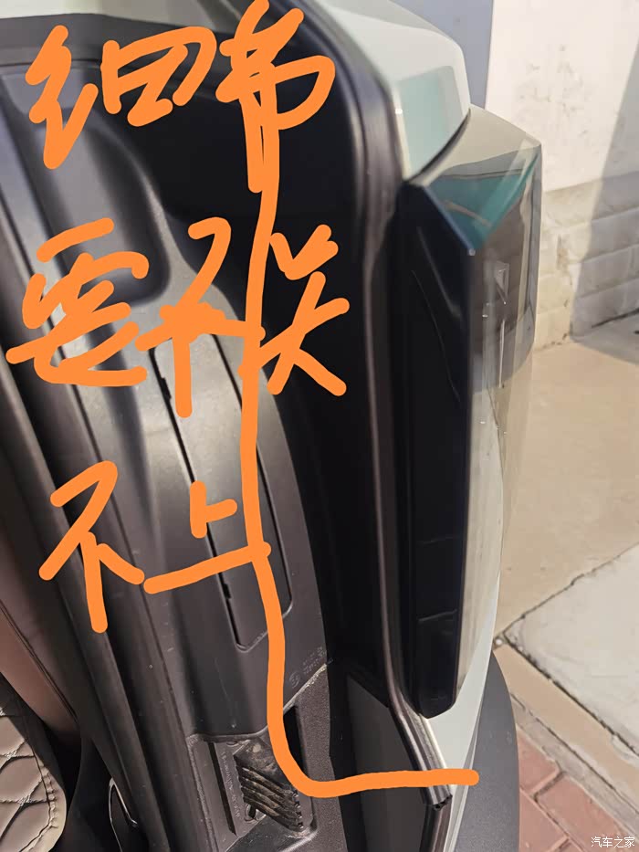

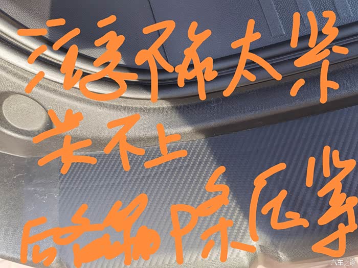

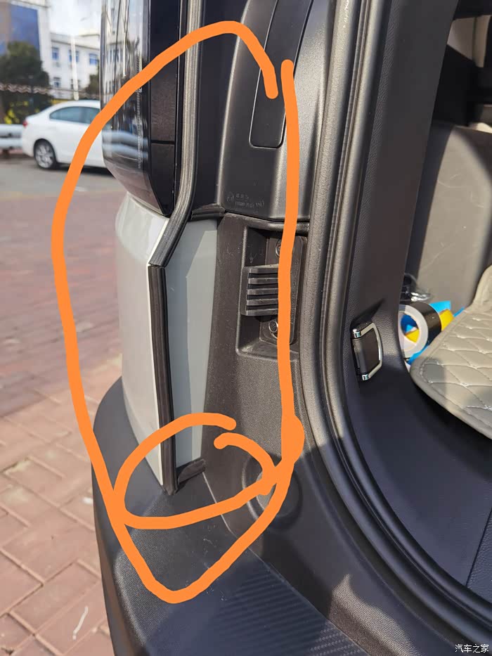

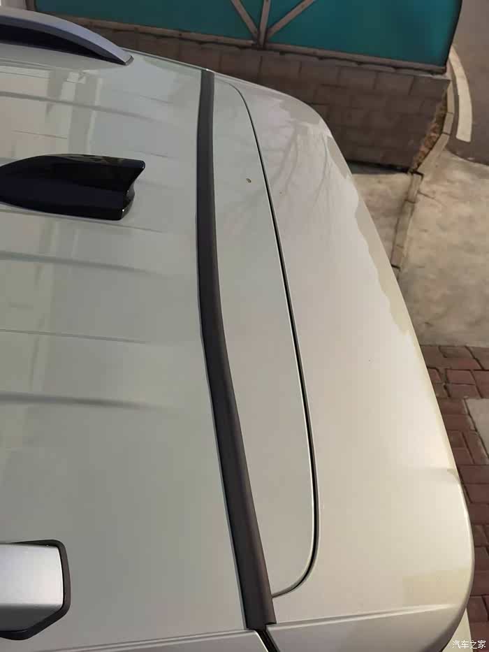

后备箱
效果

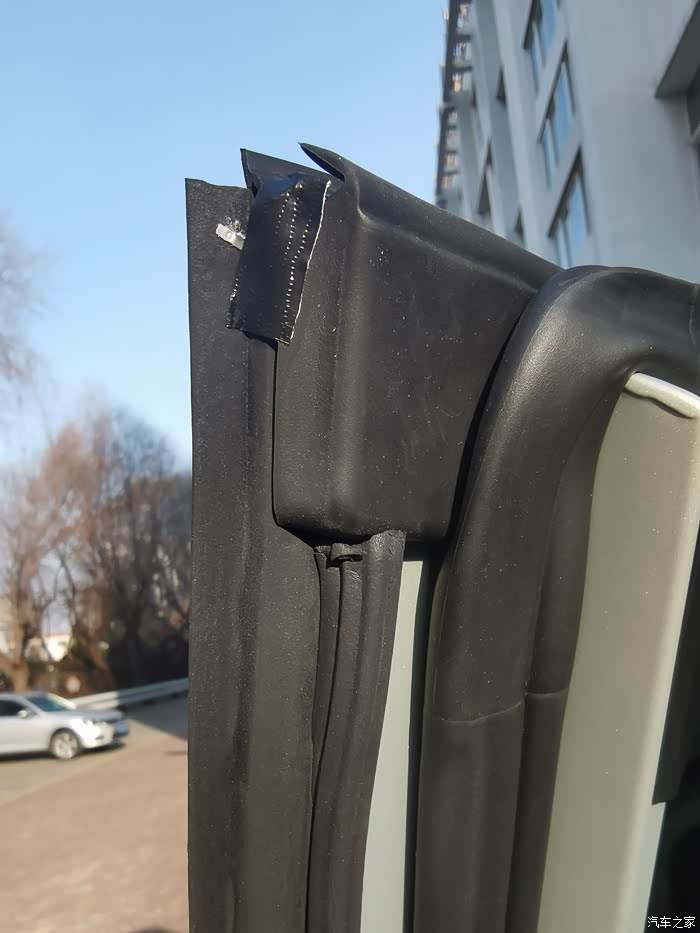

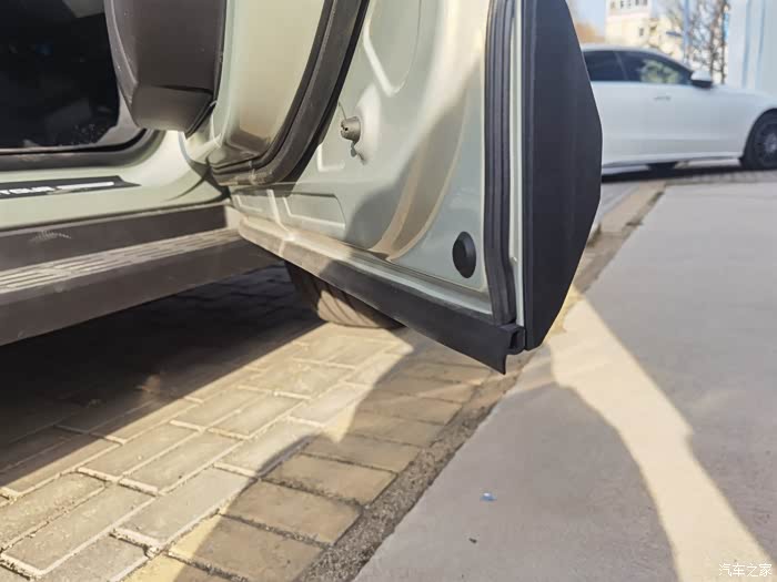

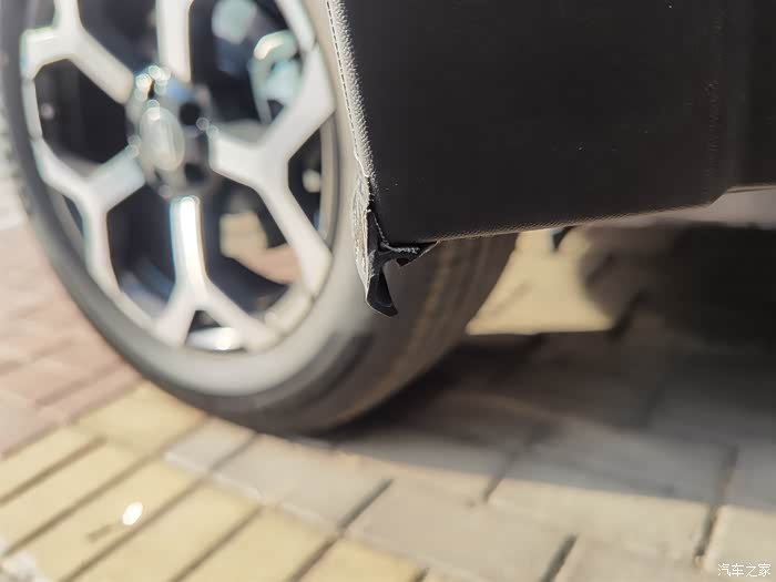

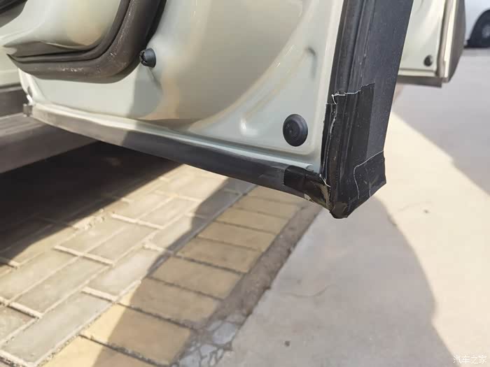

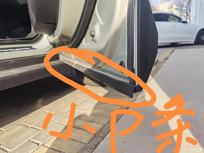

车门下沿
前门后端或后门前端预留一段,剪成一片
小P剪开变F,双面胶粘贴,用黑色布基胶带粘一下
后门尾端
后尾箱下沿同样用小p需要多试,太严不关不上尾门,太松没有用

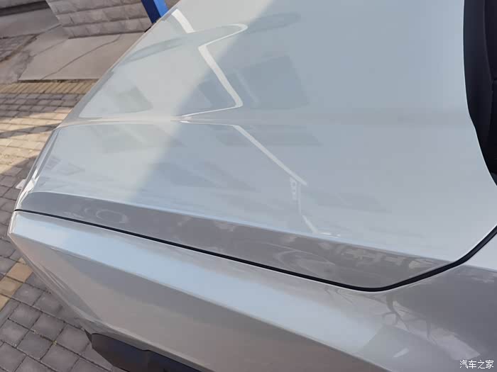

前机盖
前面不用剪
两侧修剪
效果图
