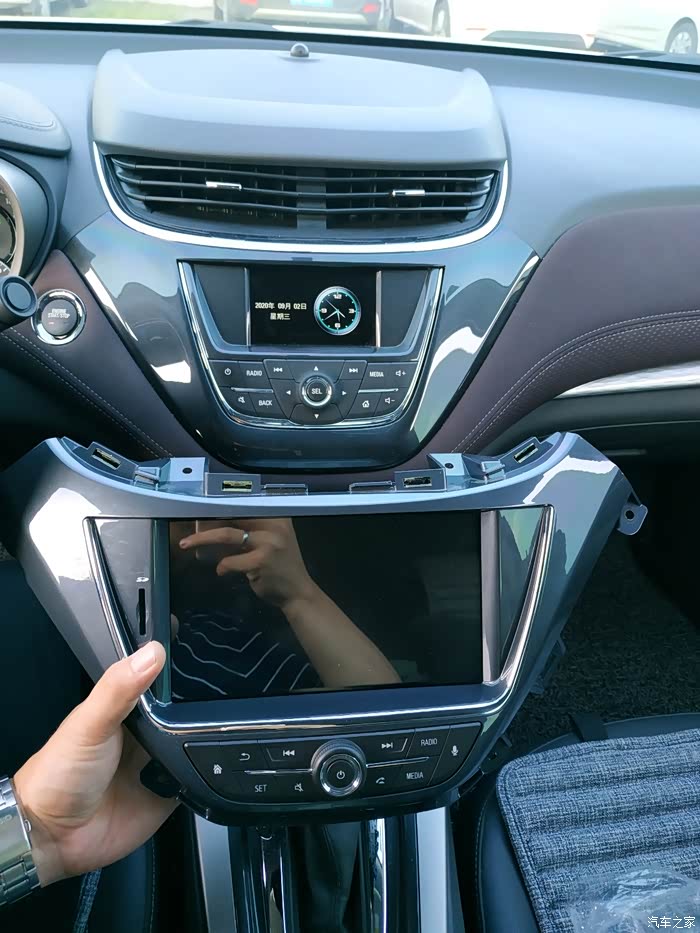

风尚和豪华车机对比,车友的车机成色完美,零磨损,无拆无修,功能正常,感谢兄弟的赞助。

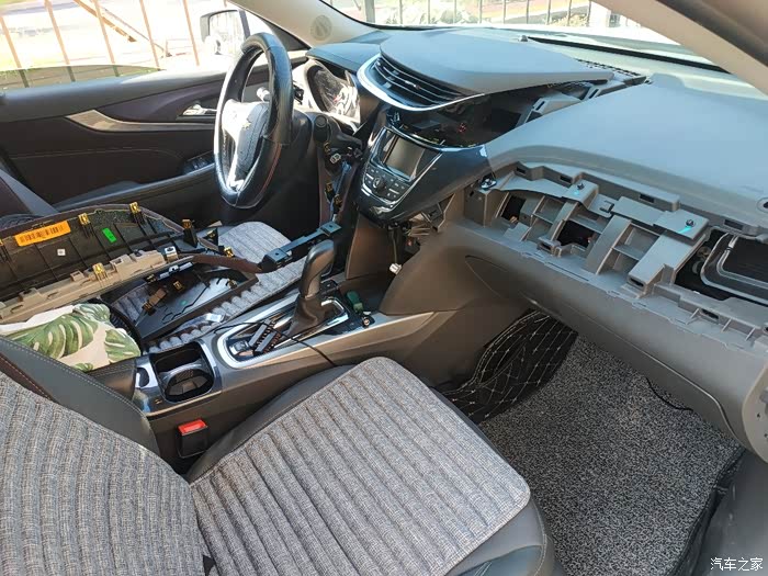

拆中控装车机。施工前准备的工具:塑料撬棒(铁的容易留下撬痕),7号套筒。全程用7号套筒和撬棒依次拆空调控制面板(1颗螺丝),中控紫色包布的盖板(2颗螺丝),车机盖板(5颗螺丝),车机(4颗螺丝)。

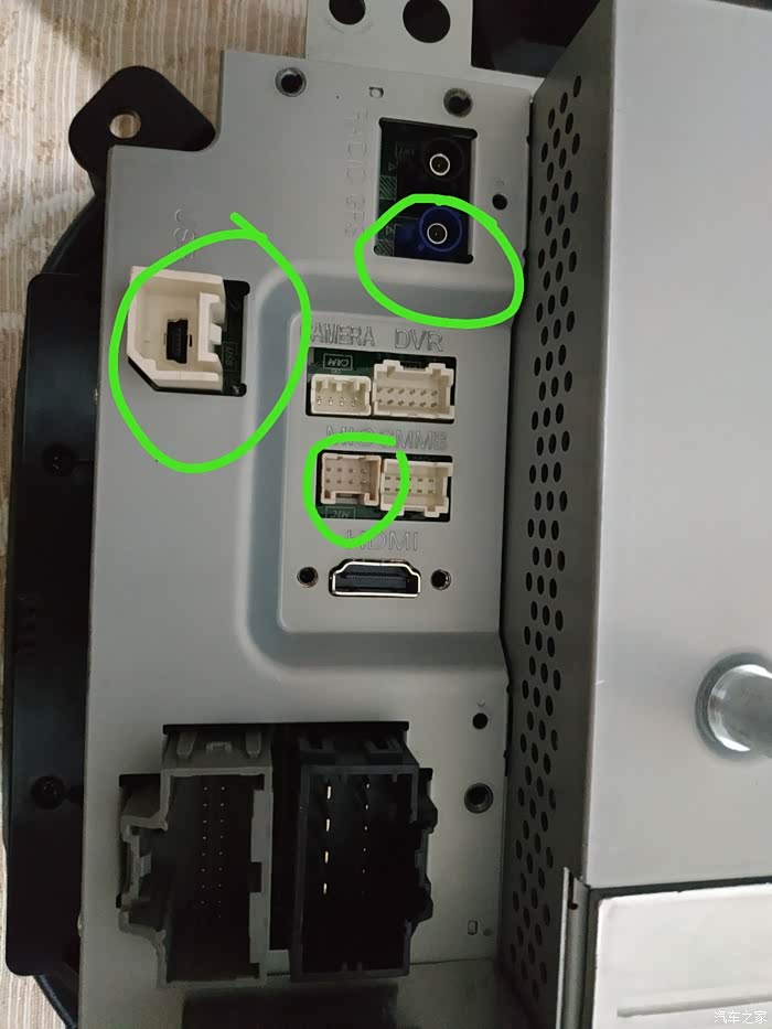

拆除原车机以后,替换豪华版车机,其中,电源线、视屏线、收音机线直接对插,另外自己需要还要准备原厂U S B线束(风尚版U S B线束不适配豪华版车机U S B插头)、麦克风线束、GPS线束、原厂倒车后视摄像头加延长线。
U S B,GPS,麦克风插头。其中,麦克风安装位置在顶棚阅读灯位置,推荐GPS安装在A柱里,完美接受信号📶。

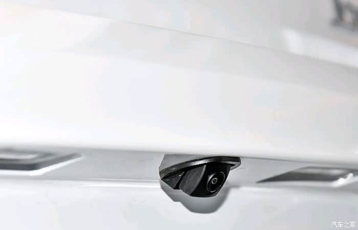

原厂倒车后视摄像头+延长线,其中倒车后视摄像头使用直径24mm的冲孔钻头在后杠冲孔。
这是倒车后视探头安装好的样子。钻头冲孔提前找好中心点,钻孔直径24mm!!!!摄像头从已有的雷达线束孔钻出。

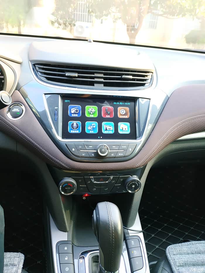

导航安装好的样子,测试各项功能正常使用,完美!
其中,为了防止走线异响,此次外加的所有线束均用绒布胶带缠绕,此次使用的配件均为原厂件,全程不需要破线。自己的车自己细心慢慢搞,我不喜欢维修店人员的暴力拆解。
