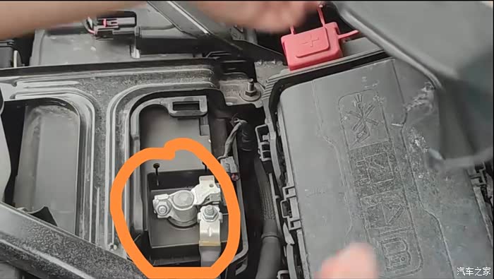

安装前,先把车子的电瓶断电,断负极,

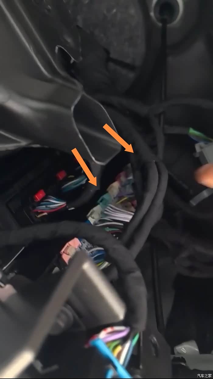

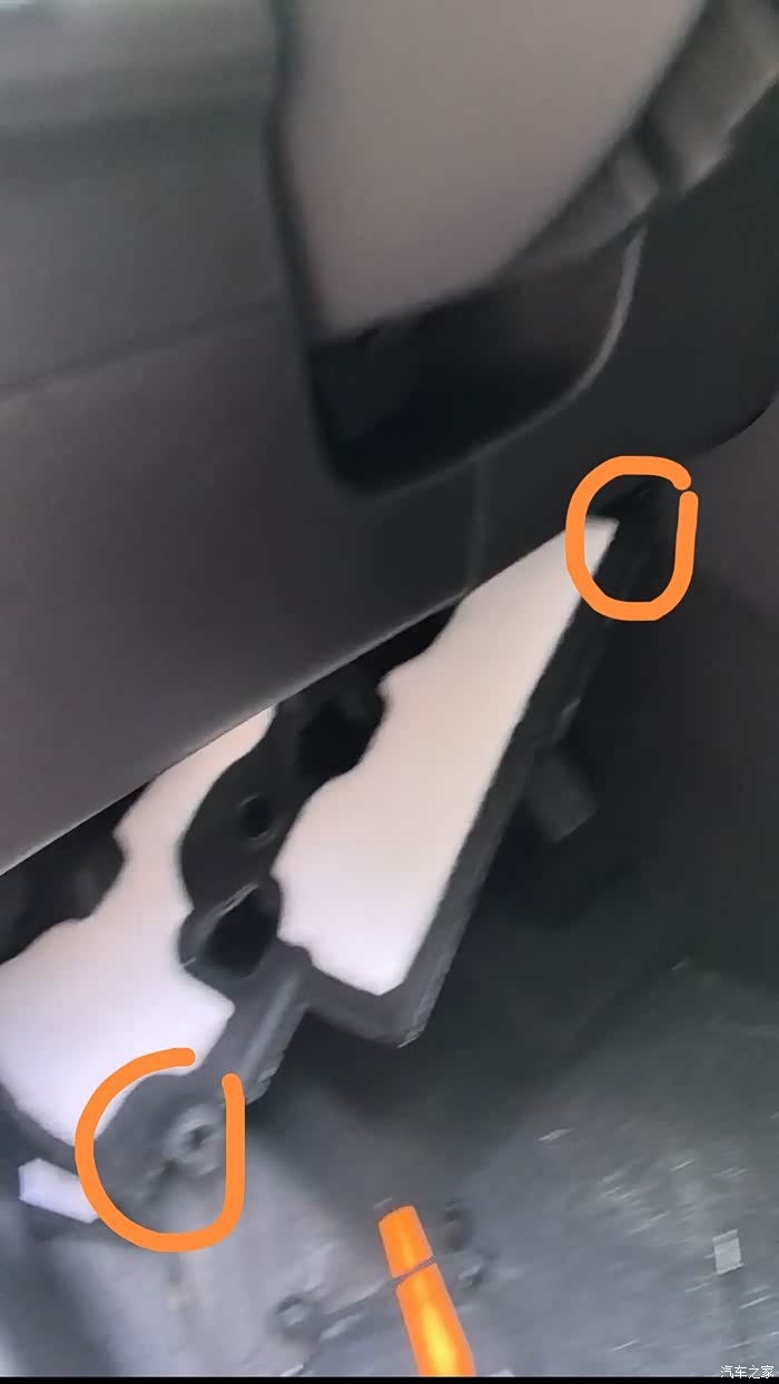

安装在主驾驶方向盘下面,有一个毛毡板,上面两个塑料卡子拔出来(先拔圆卡中间,在拔卡子)。

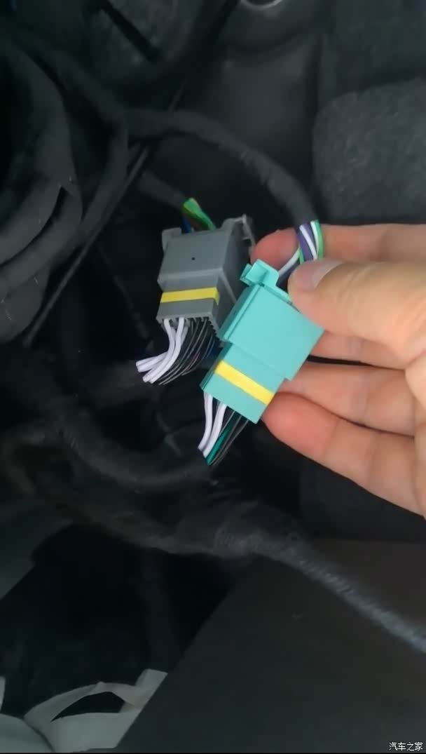

从最里面往外数,拔掉第一个插头(灰色),最里面,不好操作,第四个插头(青色),插头上面有个白色的卡子,先往外拔,插头才能拔掉,然后和模块线束插座对插,再把模块另一边插头插到刚刚拔掉的插座上,颜色对应就行了。

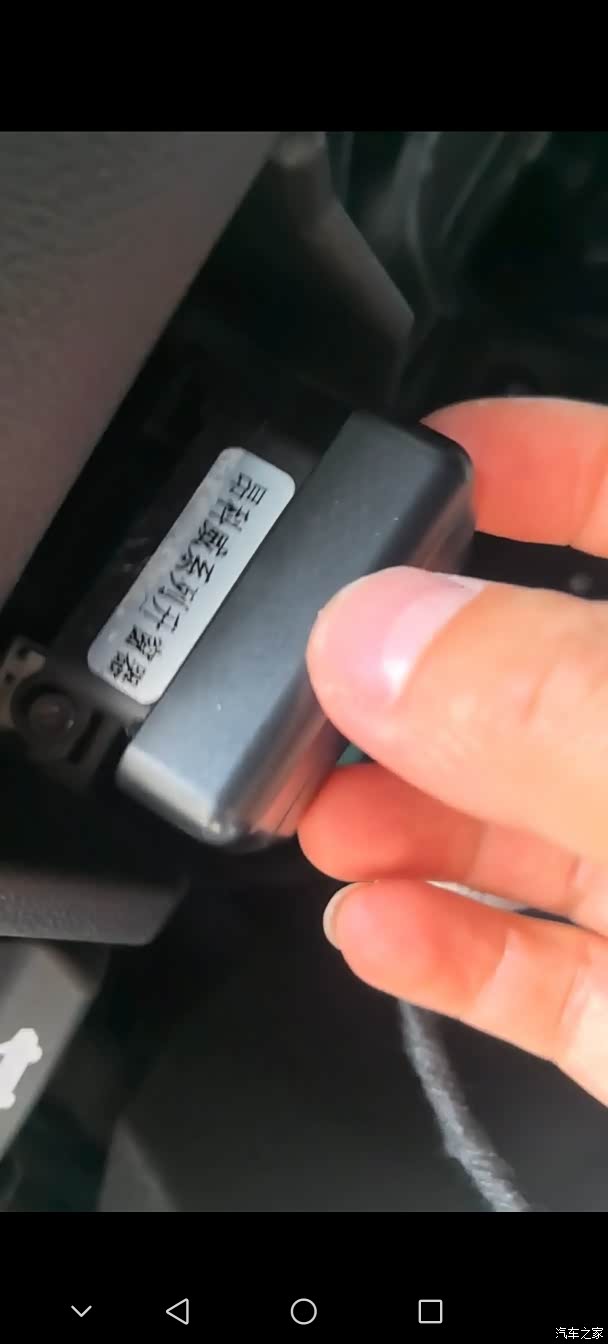

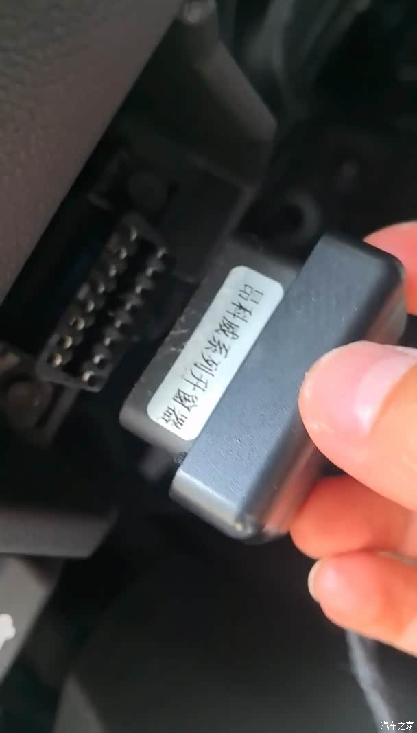

插头对插好以后,在把模块怼到OBD接口上,接上电瓶,测试没毛病,把线整理整理,把拆的都装回去,结束了。
