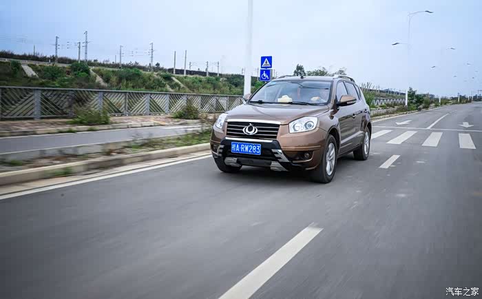

眼前这台车,是吉利品牌在14年“三合一”(曾经,吉利体系有三个子品牌:帝豪,全球鹰,英伦,在14年时候合并为今天的统一LOGO)之前的子品牌全球鹰旗下首款SUV——GX7。目前年纪是五岁出头,配置是当年1.8L自然吸气最高配;官方指导价10.59万元,迄今已经走过十万公里。

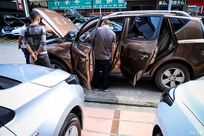

车子是我们《叫兽论车》车友的,他准备卖车近期换车,但是又不知道怎么卖。于是乎找到了叫兽,我们就这样电话里一回生二回熟,约好他休息日时幽会一下,一同赶赴二手车市场。
就这样,叫兽陪着车主跑了一天二手车市场,大概摸清了这台车的残值。同时,经过两天的驾驶,也让叫兽对这台旧车深有感触。特意在第二天征求车主同意,打算对该车发表“获奖吹牛”。以此表达我对这次售卖私家车的心路历程......

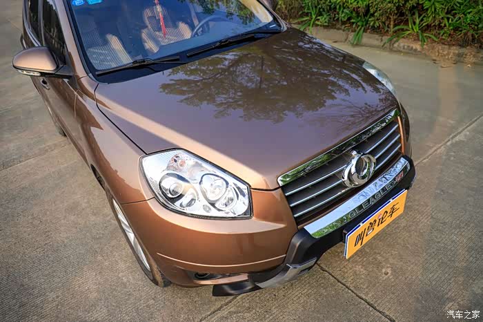

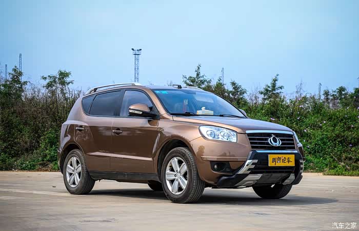

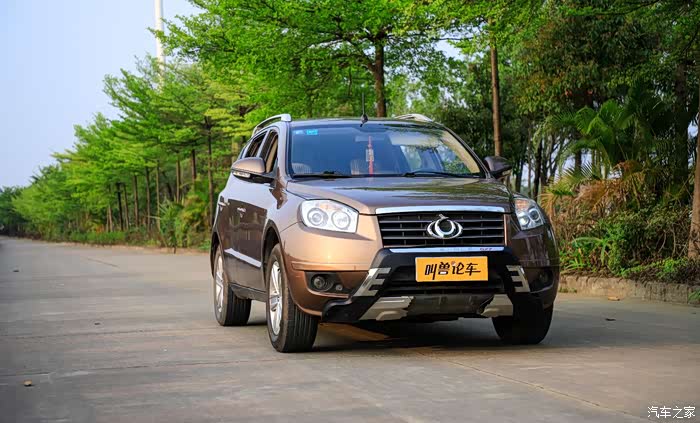

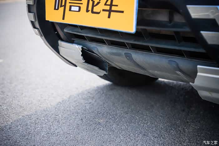

这个车子引擎盖不是一般重,是十分重!在以前,引擎盖越重,代表着车子越安全,刚性越好。现在都觉得自己特傻X!哈哈。重心高了,还费油。

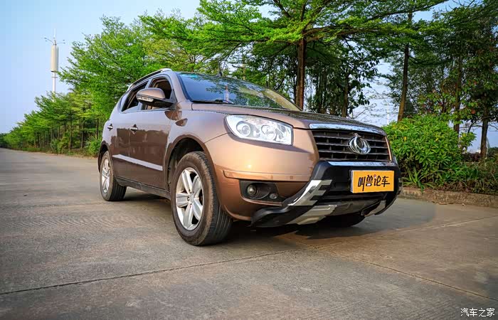

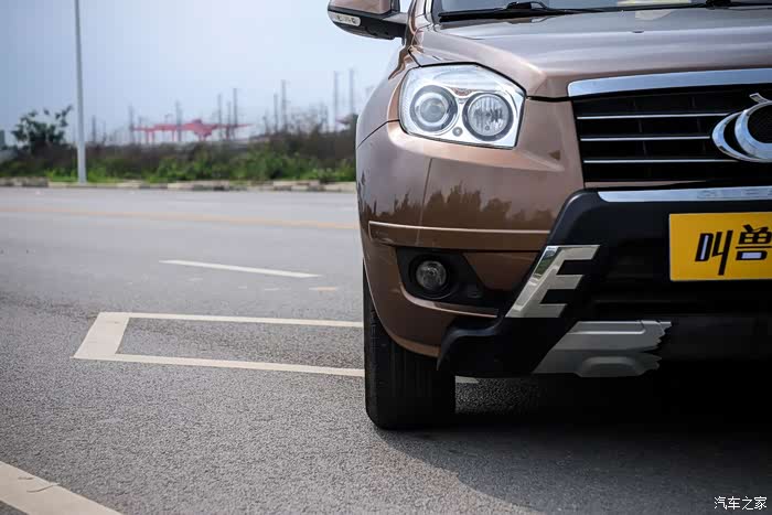

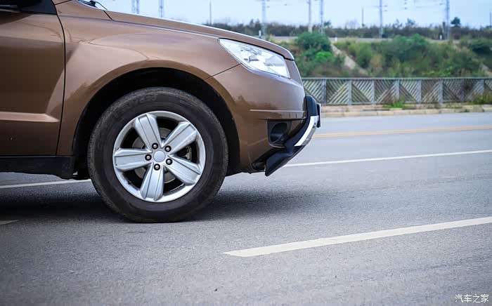

再跟各位说一点,如果不是硬派越野车,需要安装刚性保护杠。那么不要再装这种洗剪吹的踏板保险杠了,纯属浪费钱。不但容易烂,还很汽配城。成本一两百,别人卖你一两千。

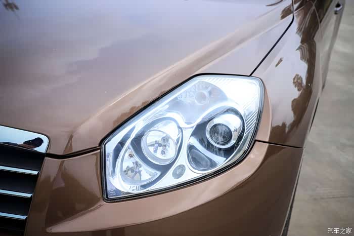

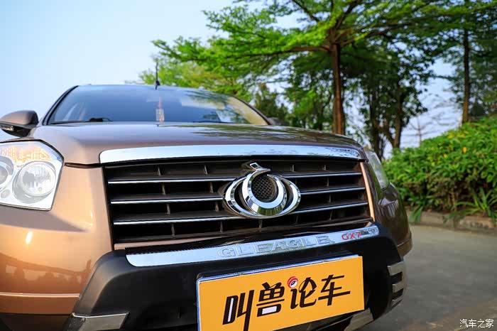

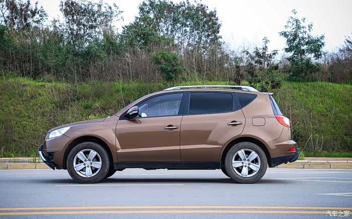

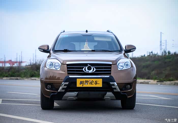

敦实有力,身材魁梧!就是这不规则大灯造型,还可以设计再漂亮点。
老司机应该还记得,这个侧面跟某款日系SUV很像吧?
那年代,全系标配这个17寸轮圈,没有高低贵贱之分。大家都一样,相当厚道!

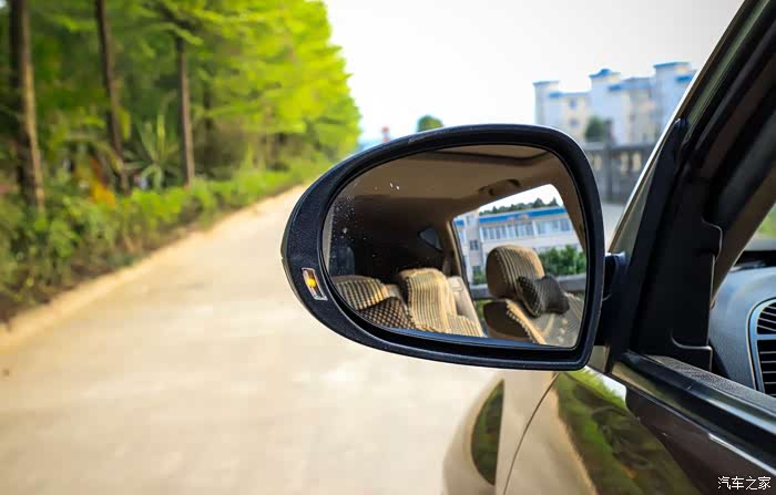

这个后视镜可视面积相当大而爽,但是跑高速风噪也是相当感人的!

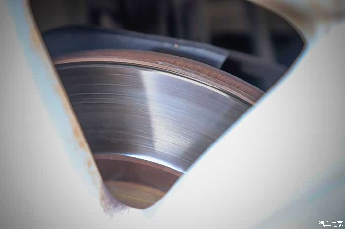

目前刹车有滋滋声,刹车盘已经磨损严重。但是师傅又说不是磨损限位报警声,不知哪里蹦出来的。

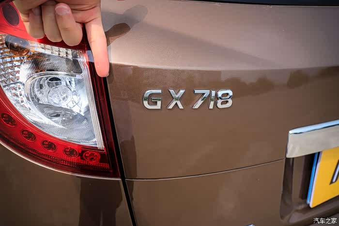

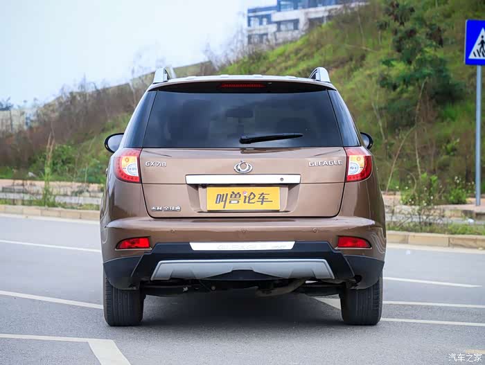

尾灯小的出奇!以至于在很长一段时间里,加装两块立柱灯,成为了4S店灰常可观的收入来源。

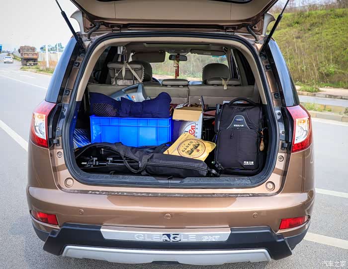

尾箱地台高了点,直到今天的博越依然如此,可能国人平均身高这五年又增加了吧。再看看尾灯固定的螺钉位置,都是裸露居多。
汽车界历史遗留的“猪大肠”一词,该车也有一副。至于为什么?反正别人长这样,照搬就是了。

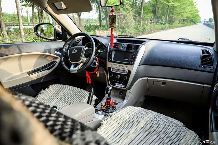

简单朴素,反正那年代大家都一样,谁也别说谁。都是硬邦邦,注定了今天容易出现异响。但是我不喜欢中控台没有一个平面,太窄了。

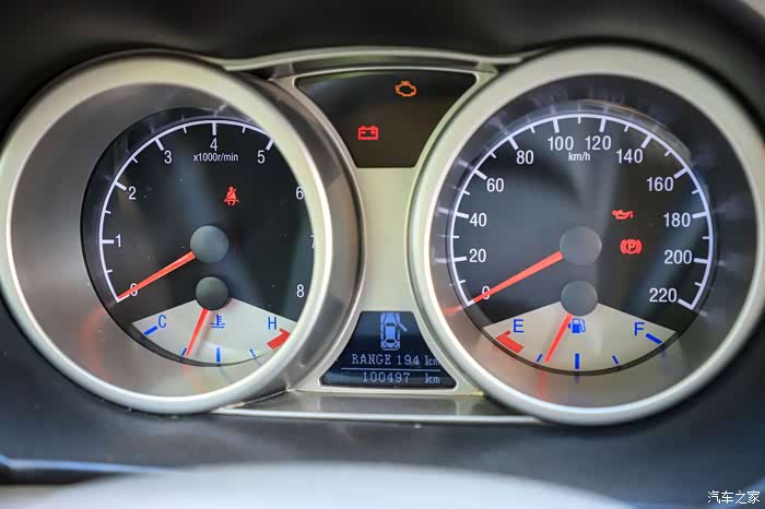

实打实的十万公里,没有调表。正宗的第一代第一批车!

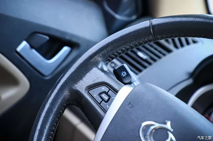

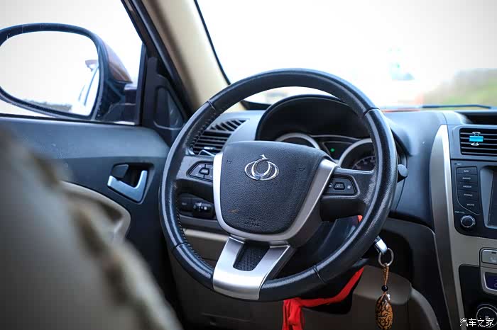

这个车子在当年,最自豪的就是顶配有七个安全气囊,人家有六个,它在方向盘下方膝盖部位多一个。不过方向盘真的硬啊!没有任何柔软度可言。
撸出包浆的极致水平!

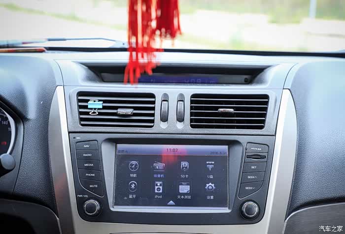

顶配原装的中央显示大屏!那年代,这可是区分车高档与否的硬性指标。现在的年轻人都不知道当时社会了。

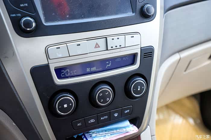

自动空调不得了,到今天一次雪种都没加过,但是开空调冷气猛的不要不要的!内饰配置最爱这个空调,吉利汽车空调一直很给力!

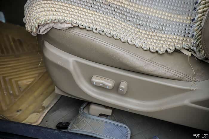

高档配置之一,主驾电动+主副座椅加热!

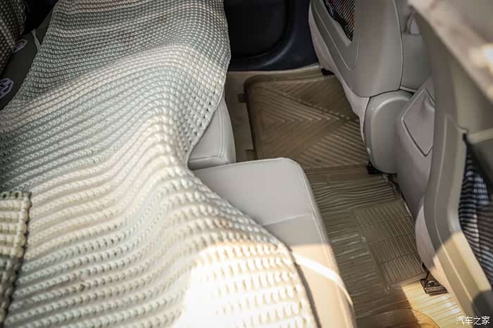

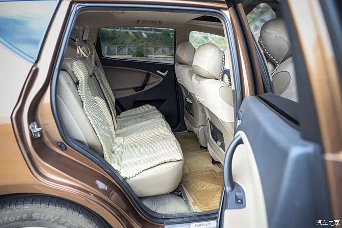

外形看着很大,但是后排腿部空间不咋地,对不起这身材。原因有:一,轴距短!二,相比于合资娴熟的车内空间设计,当时这车还没长开。
优点有后排座椅可以前后移动一小段距离!

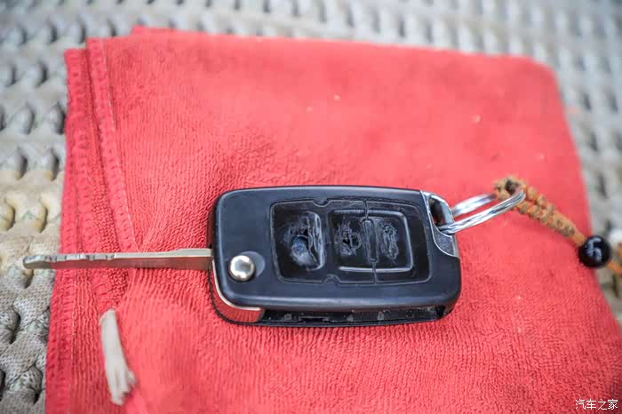

首先,能把钥匙按键按的这样破损,你能说是车主指甲硬吗?

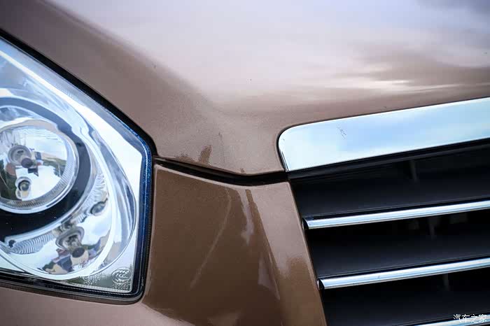

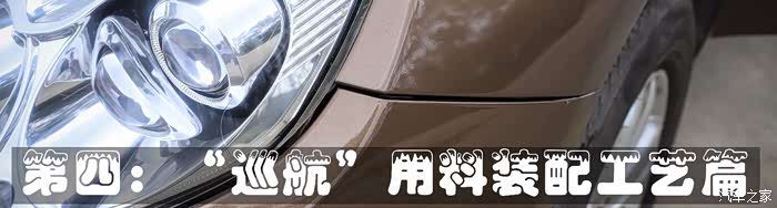

大灯虽然泛黄不严重,但是表面出现了剥皮现象。

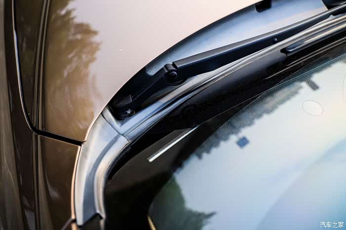

前挡风玻璃下的塑料件面板全部老化发白变色,视觉效果你懂的。

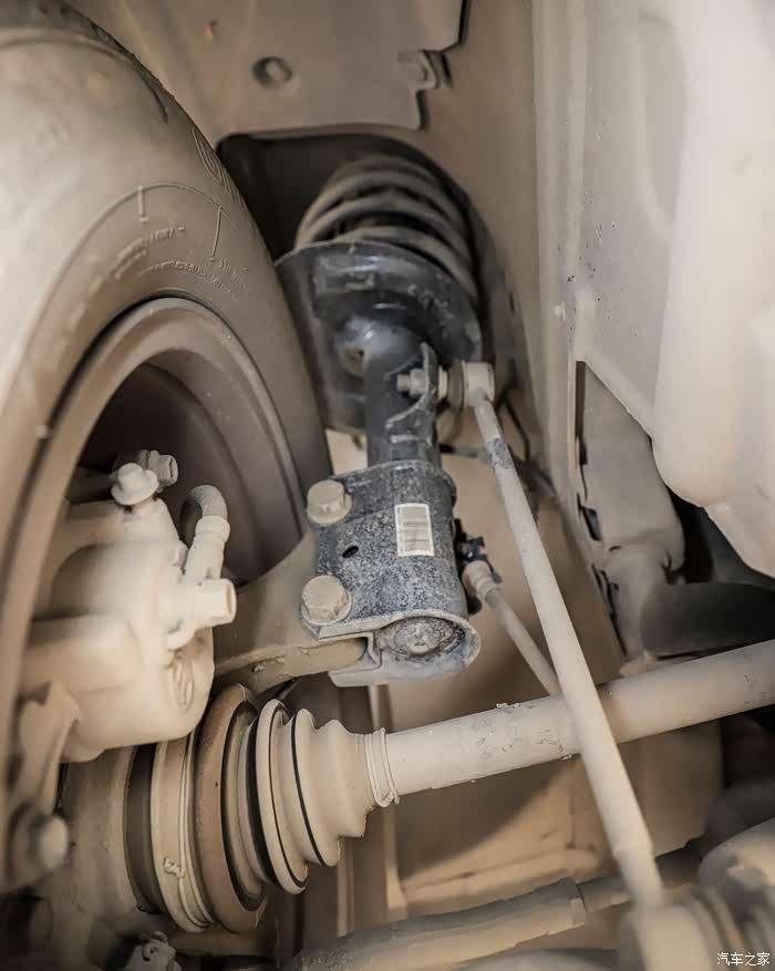

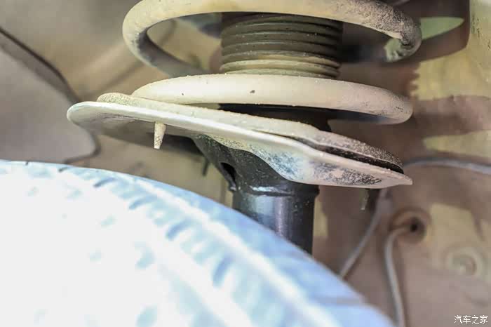

两个前轮减震器全部更换掉,不好的是刚刚换完现在又出现渗油迹象,敢问这配件......

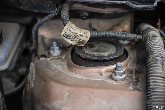

塔顶更换过平面轴承,之前出现过异响。看看螺丝拧过的痕迹,不懂的以为出现过事故呢。

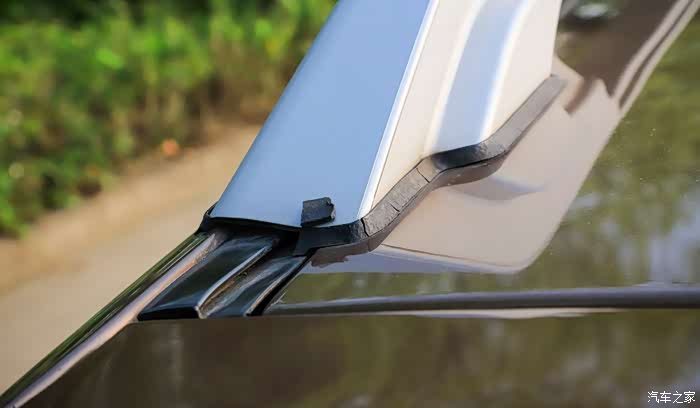

车顶橡胶件出现老化脆裂现象,用手一扣就断掉!
全车的钣金装配缝隙不够养眼。

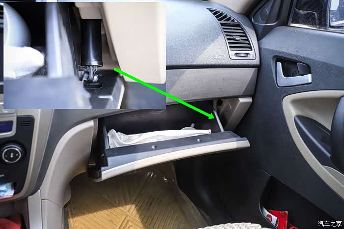

副手套箱阻尼杆损坏,打开就会咣当掉下,已经没有阻尼感。

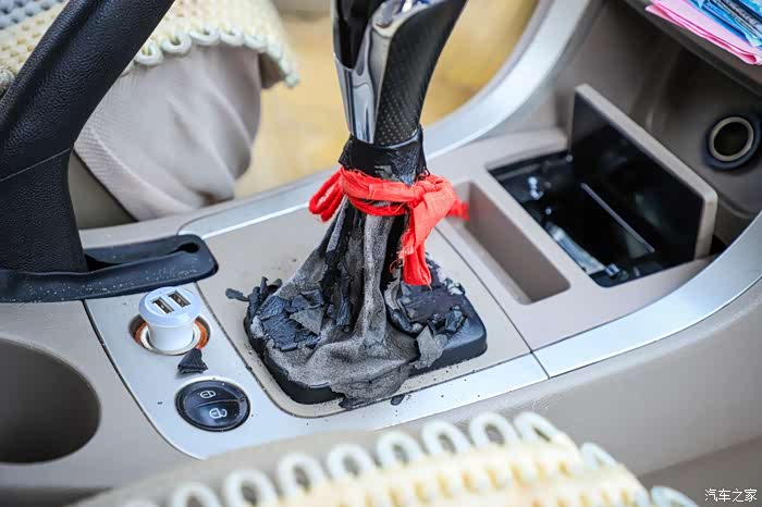

最崩溃的是这块皮!不是说换它要多少钱,而是才五年多点,你就这样了。

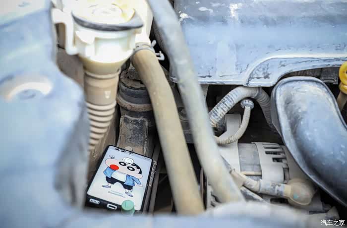

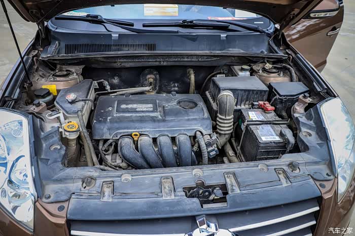

这台发动机是吉利自家的,全铝的机头。最大功率102KW,最大扭矩172N.m。一句话总结动力,小马拉大车很贴切。毕竟车重1.5吨,这数据不说你懂的。

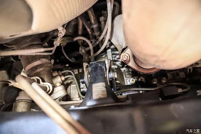

怠速坐在车内凳子上,都能感受到震动,更别说手摸方向盘感受了。这么小一个发动机悬置,不抖都对不起这用料了。大家回去看看上期的车型,那悬置不是一般的大!虑震效果自然更好。

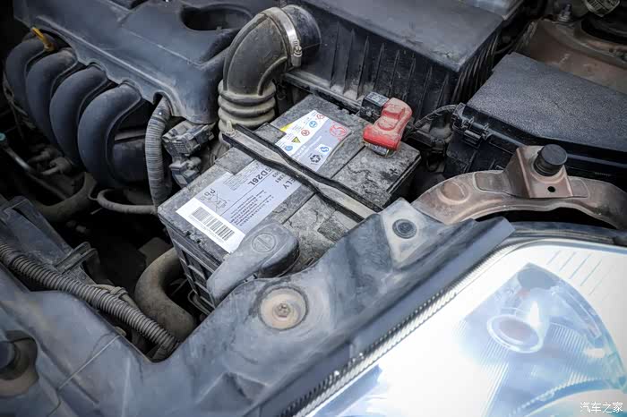

电池在第四年更换了,这还不错。

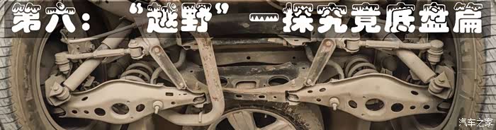

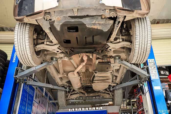

首先,这个底盘当年是借鉴自某日系车型的,所以结构大体上大家都比较熟悉。

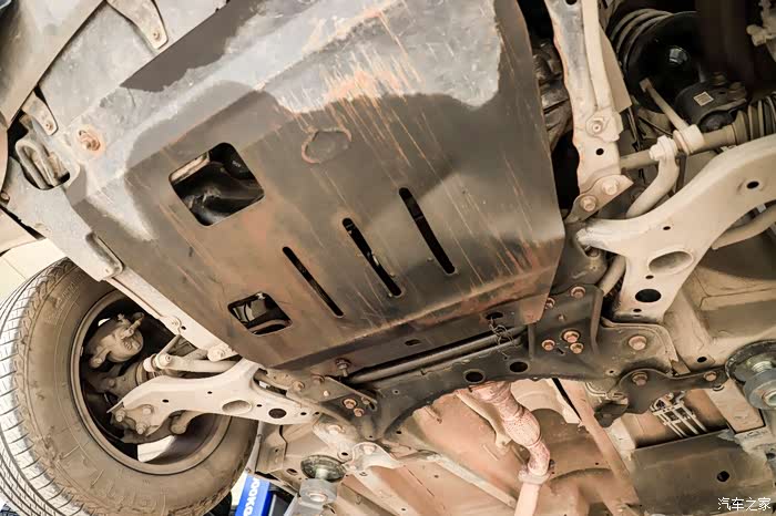

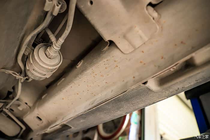

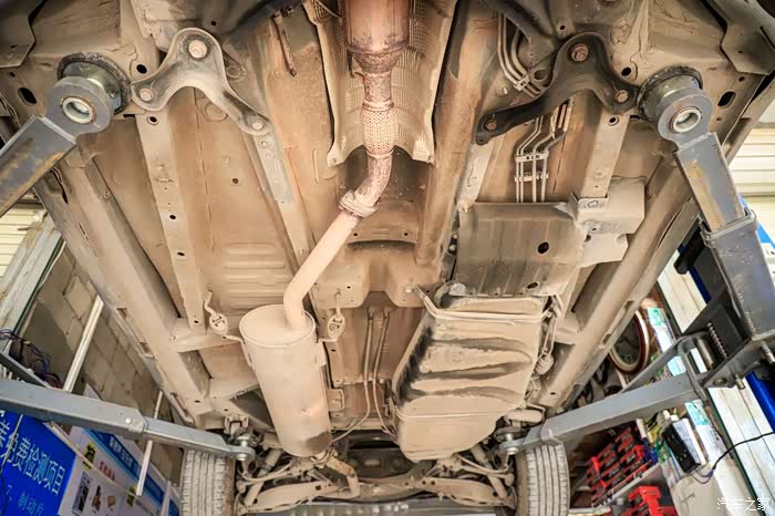

其次,这台车子漏油非常严重。跟一般渗油不同,这个护板下方出现油滴挂住。
转向液压助力缸渗油,这里一片都是。而且紧挨排气管,夏天高温真怕自燃。

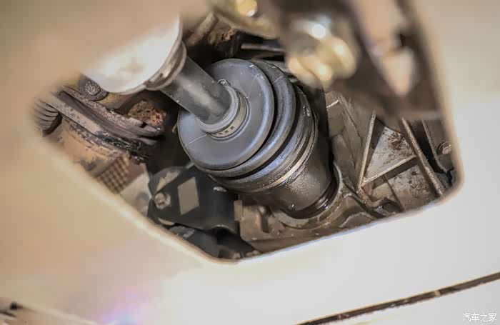

变速箱油封漏油,球笼更换过不久。而且油底壳也一样在渗油。变速箱目前有点小毛病,师傅估计维修大概需要两三千块钱左右。

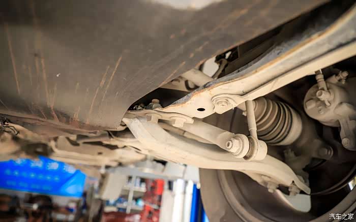

减震器左右两边真换过。
看着像全框副车架,实际延伸出来的部分很单薄,不算很稳固的结构件。

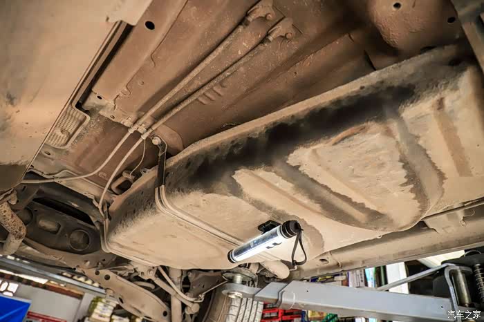

直到今天,我才知道这是铁油箱,当年一张白纸啊。

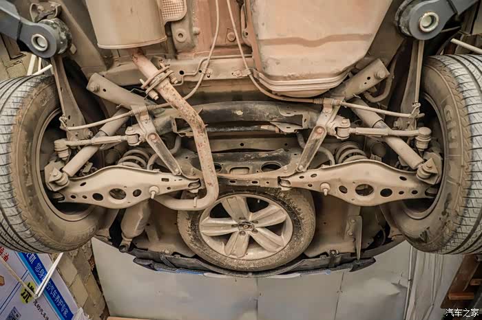

相比于之前拍摄的13年老二代蒙迪欧,那干干净净的底盘。这个才五年多点,已经出现很多处锈斑了。虽然不影响使用,但是心理感受肯定惊恐。

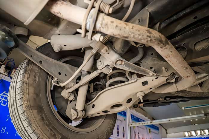

后桥多连杆独立悬挂,目前没有多大问题,没有前桥那么松散。

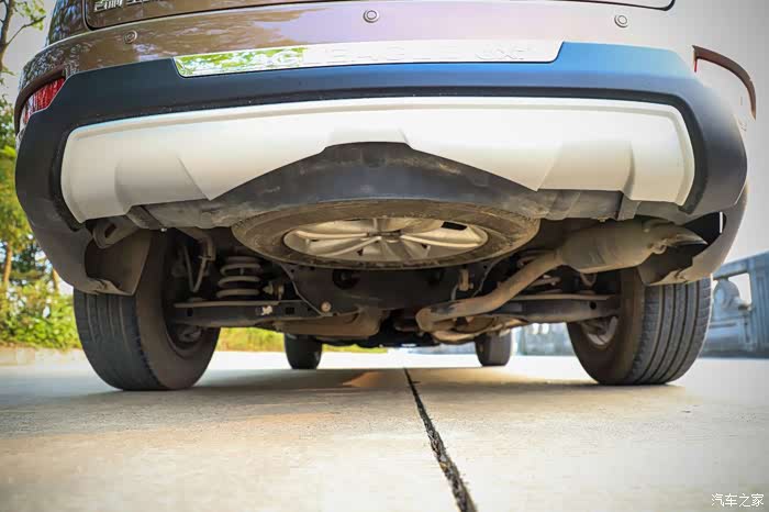

这样的布局,是那个时代的鲜明特色。
轮胎外挂,排气管......
经过两天的奔波,我们最后询价到这台车的收购价是2.7万。虽然车主心中有所不甘,但是车况保养确实不好,而且保有量比较低,才造成了该车的收购价偏低了。
不过,对于这台二手车的剩余残值,叫兽觉得花个不到三万块钱的成本,再拿几千块修正一下。虽然油耗不低,但是再开个两年过渡应急还是不错的。毕竟它空间这么大,视野又很SUV,拉货什么还是可以的。
最让我念念不忘的是,人家二手车市场给出的评估标准。如果你当初买的是某些保值车型,今天的差价还能再买台QQ。所以天下评车,唯有二手车市场是真理!不管你怎么吹自己的车子好与不好,拿去二手车市场跟别人比,你就哑口无言了。正所谓:金奖银奖,比不上二手车贩子的夸奖!记住这是叫兽说的。
