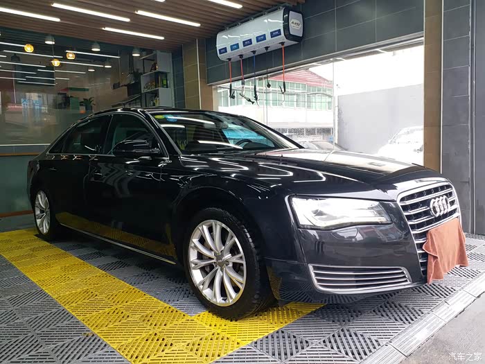

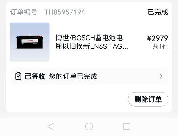

换车时本来准备提当时的新款宝马530Li的,结果当时的轮毂款式实在是有点不喜欢,而更换需要另加几万元,正巧得知有个老板破产,名下有辆67504公里的2013年8月上牌的奥迪A8L,看车况不错,公里数也不多,最终30万多一点拿下,到手正巧2020年1月,春节前也算是换车成功。接下来就是把全部的油油水水换完了个遍,最费钱的就是采取循环方式更换变速箱油,花了4400元,原装博士电瓶:2780元,换车后第一年保险一万七,说是更换行驶证车损险贵,第二年才打折,目前我每年只买交强险外加三者险200万,不买车损险,总费用3000元搞定,毕竟13年驾龄了,开车也越来越慢越来越稳,这车在我手上从没发生过任何交通事故,最终此车整备完算了一下共计33万多落地。
凯越、奇骏、A8,三车凯越最省油动力也最弱,感觉奇骏最轻巧。A8是3.0机械增压,奥迪引以为傲的真quattro全时四驱加速线性且很安静,比奇骏安静多了,还有就是动力真好(可能是此前开的车动力太弱了),140以上动力还是持续不断,一是这款发动机据说挺好的,二是ZF八速手自一体变速强也应该是功不可没。

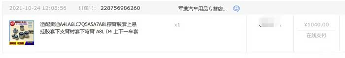

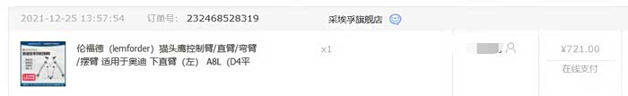

1、2020-2022年期间,这车买来后越来越感觉每次过减速带明显底盘咯噔两声,停车时松开刹车后车身会下降一两厘米,升起来一看发现球头都老化了,家旁边老乡开设的修车店师傅说在京东上买国内代工的那个厂家生产的球头即可,全车球头价格1040元,其中有一根下摆臂有点问题,更换花了721元,手工费500元。

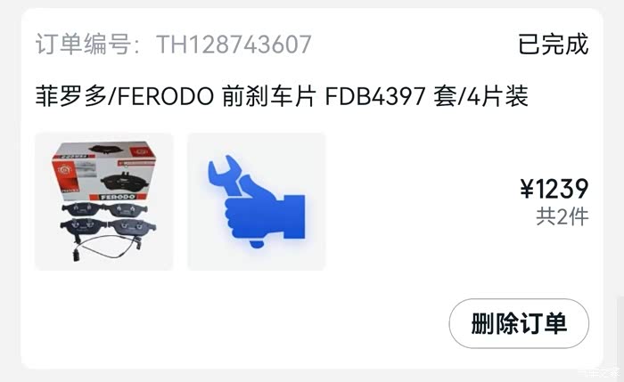

2、2022年之后,除了每次8000-9000公里保养一次外,只出过一次问题,即前刹车片在走到徐州的时候有过一次误报警,我赶紧下高速找徐州最近的途虎,为什么后面说是误报警,因为途虎师傅说刹车片还有三分之二的厚度,检查后说是误报警,开出去转几圈发现再无任何报警,可换可不换。涉及安全无小事,最终还是决定换了吧,选了一个日本的品牌一千多元。

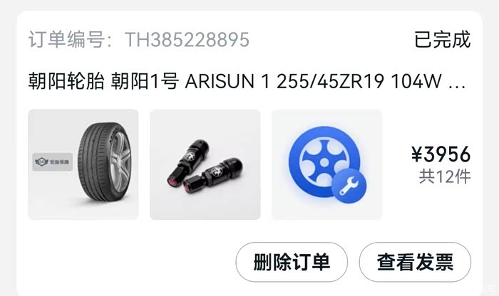

2、目前全国的公路都修的挺好的,而上海、杭州、苏州等城市周边的路更不用说,所以这车只要按时保养,至少我这辆很少出现故障,我开了四年多,前后就出现上面三次故障,有一个轮胎偶尔缺气,前年一次性也全部给换了四个新轮胎!
