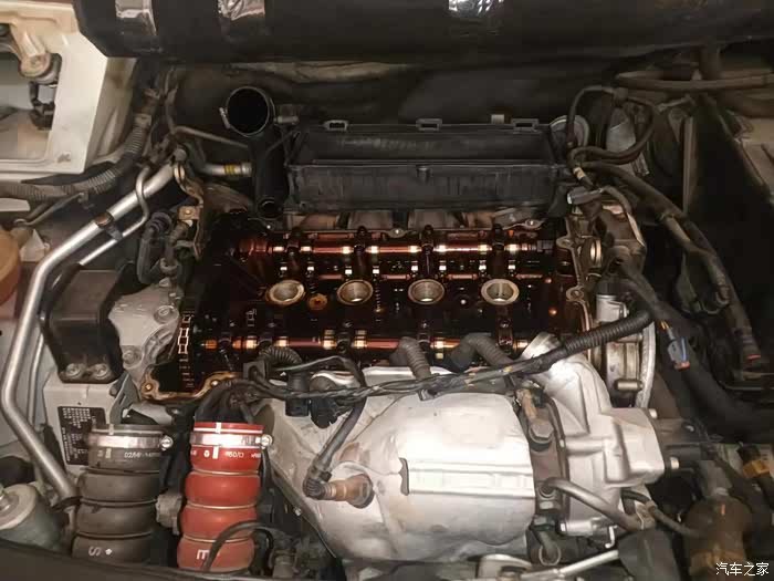

开始换气门油封的3008

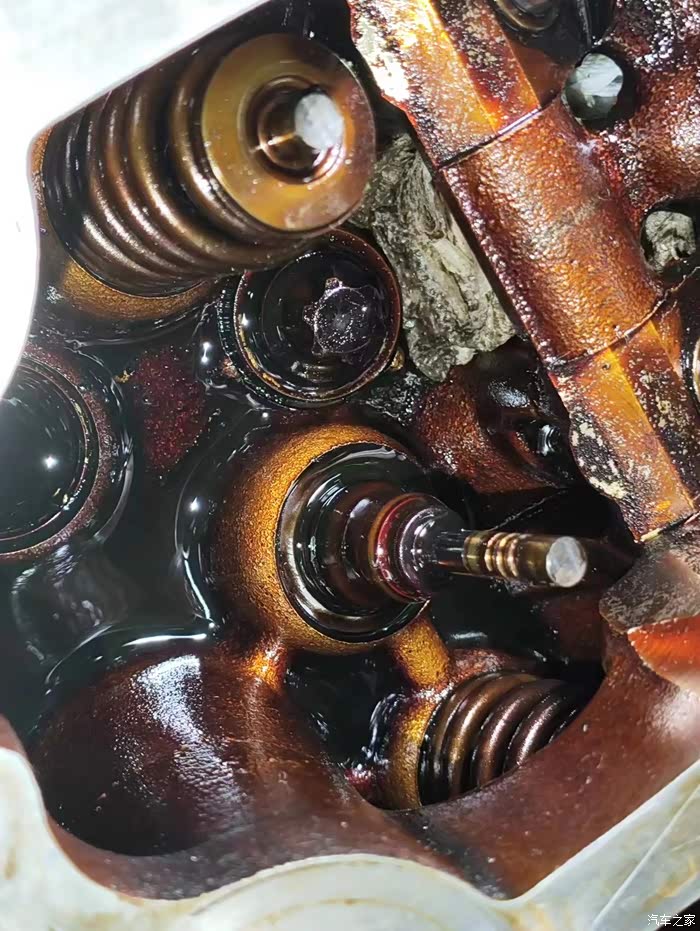

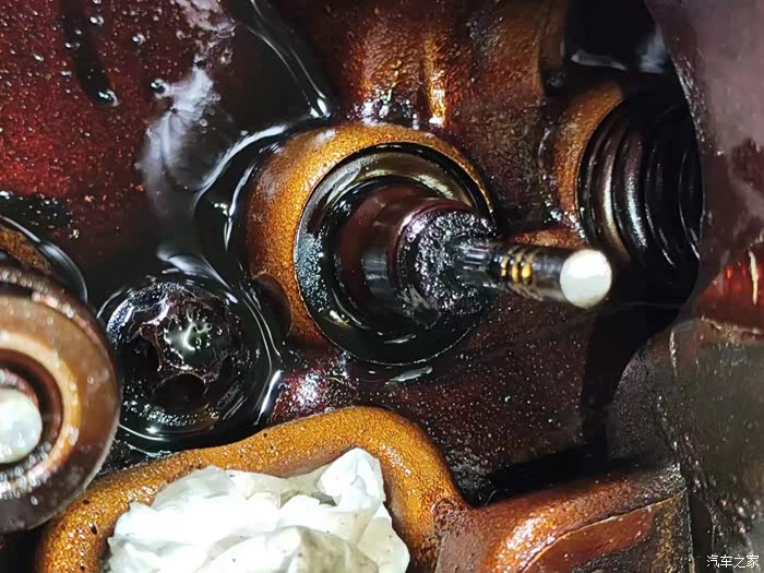

打开气门室盖,里面不是很干净,烧机油太久了,还有就是机油保养不好,毕竟13万公里了

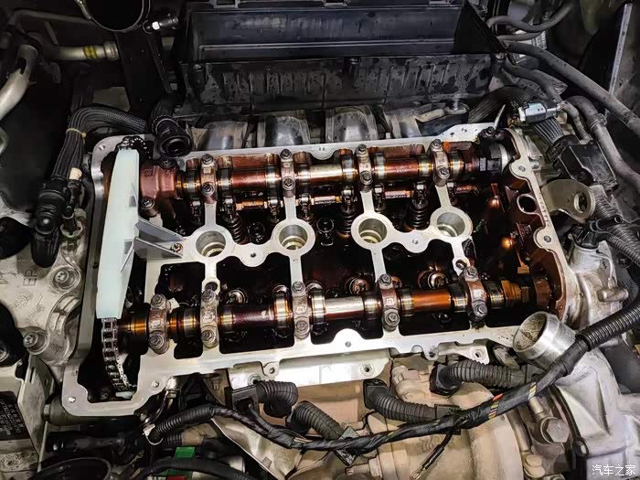

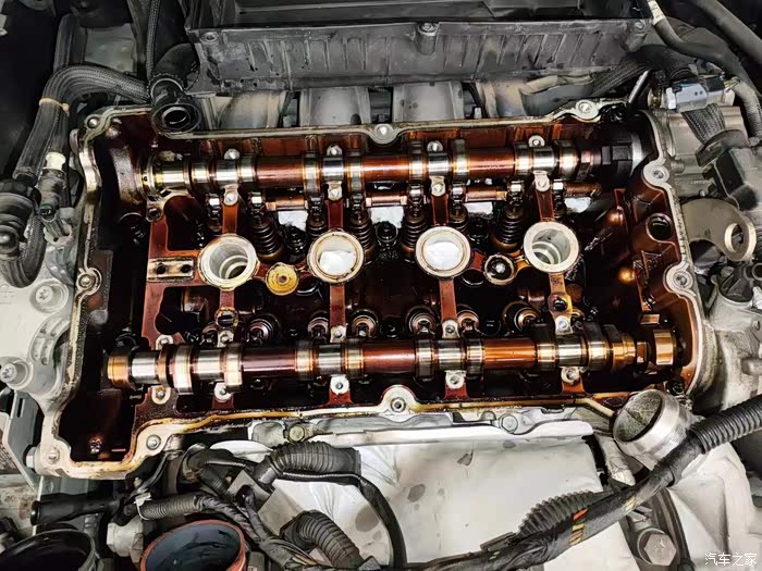

折凸轮轴,开始换气门油封

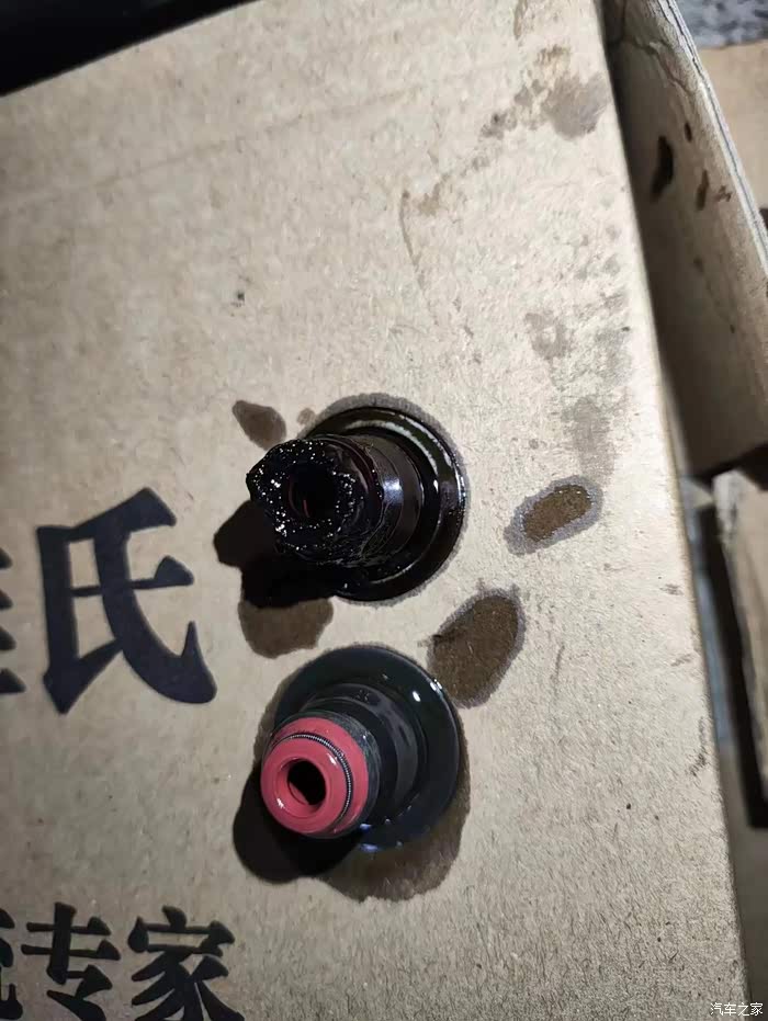

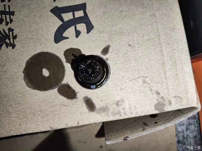

取下来的气门油封和新油封对比,孔径明显变大
气门油封上面油泥和积碳

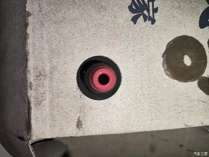

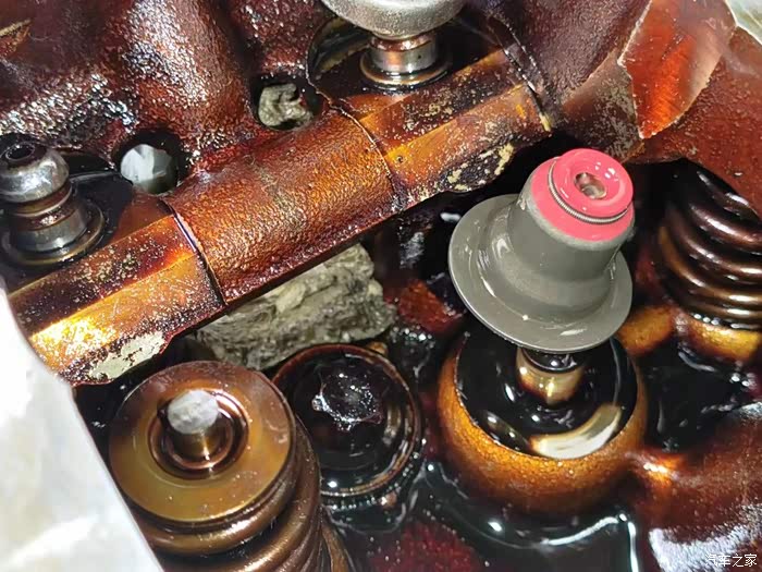

换上全新改进型气门油封
就油封
新油封

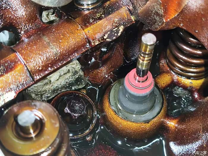

安装新油封
这个好一点

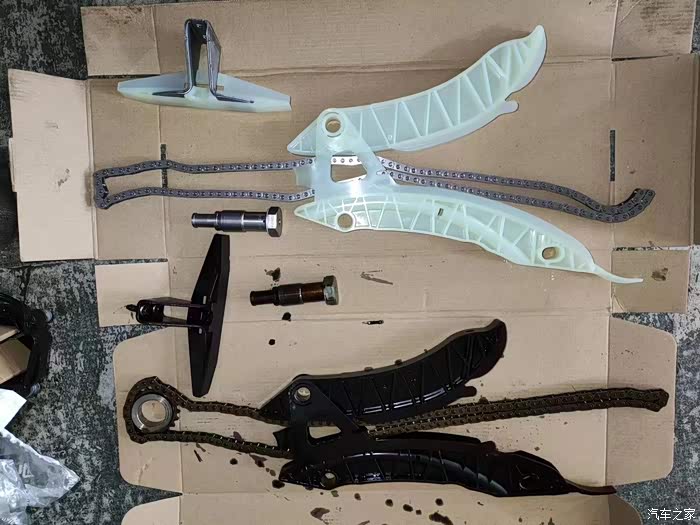

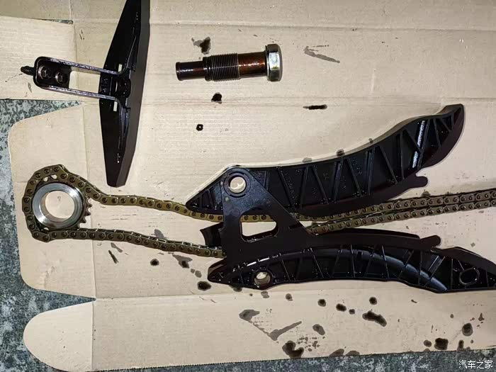

取下来的正时五件套

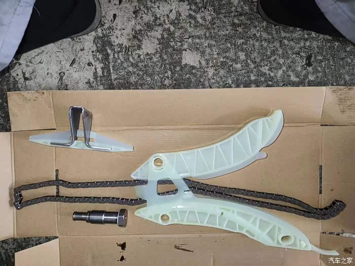

全新原厂正时五件套
新旧对比,这个正时在不换会影响发动机,严重正时导轨脱落,里面铁销会打坏缸体
安装好的正时
基本安装完毕,在换全新气门室盖总成

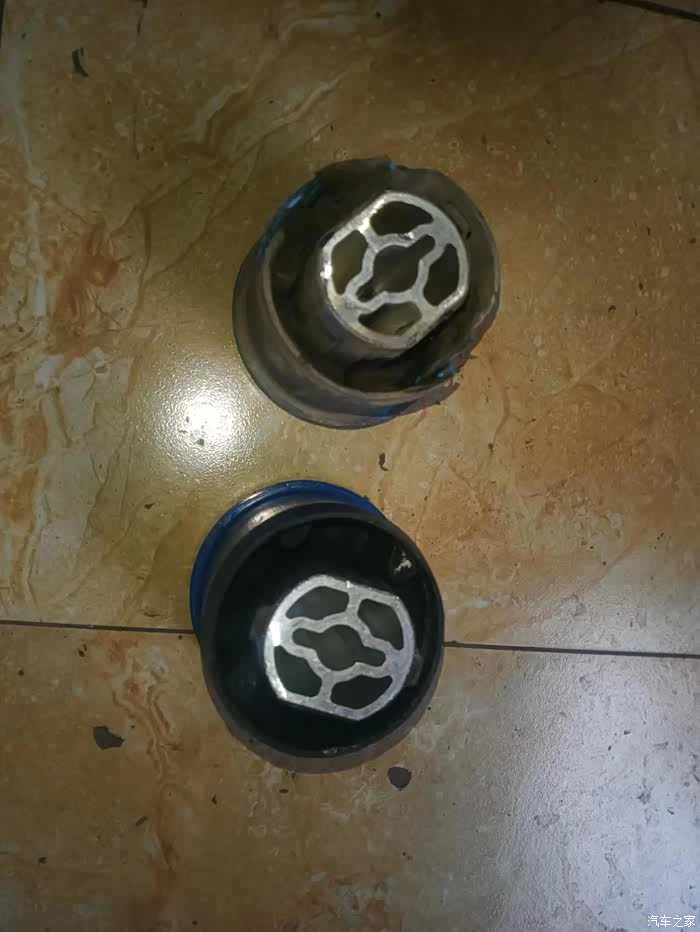

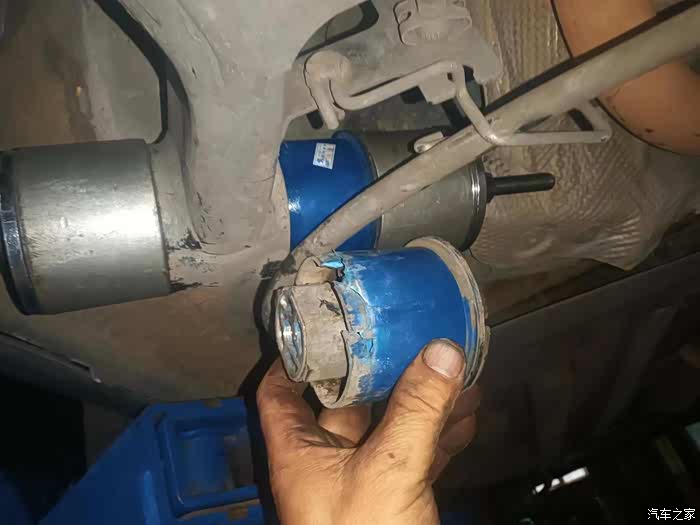

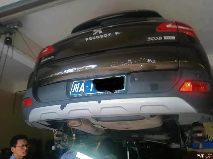

开始折后托臂胶套
取下来后托臂胶套新旧对比

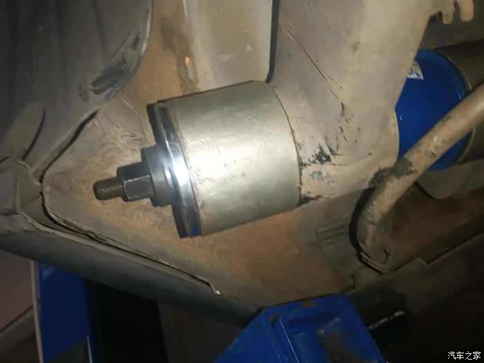

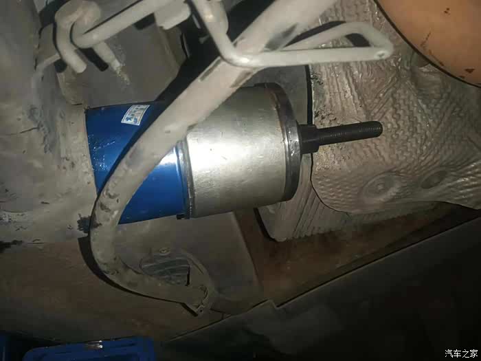

专用工具安装胶套,这个就不用抬下来
直接啦进去的胶套右边
这边用专用工具拉进去基本搞定
