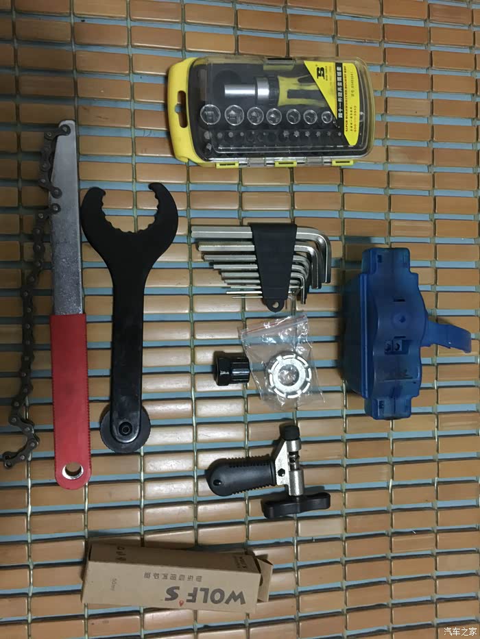

晒一下我的工具

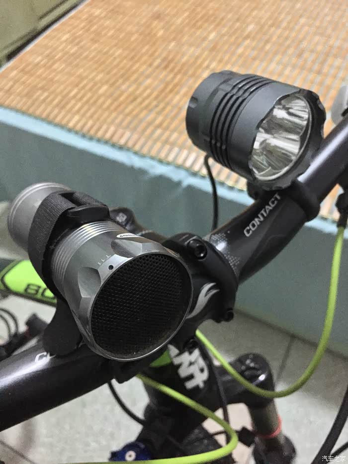

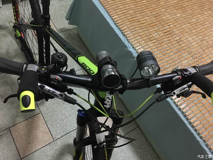

装上小音响和灯头的车把。

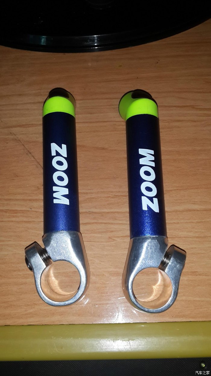

zoom的副把,颜色很酷。
副把套了个套,舒服了也不会那么冷哈。

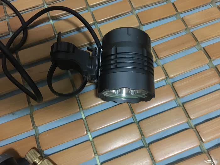

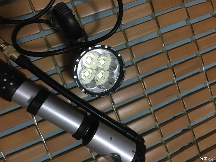

这个灯很猛哦 ,四个灯珠,那个亮啊

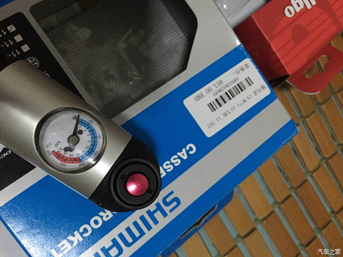

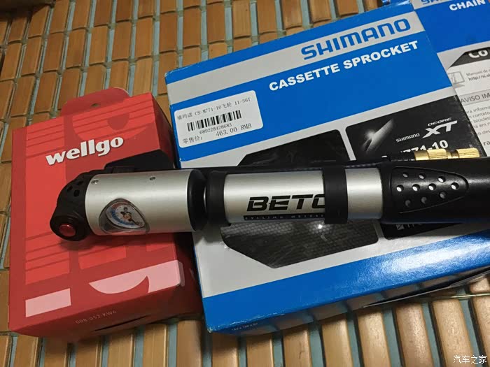

两用气筒,可以给前叉打气,也可以给车轮打起,不错,铝合金的。

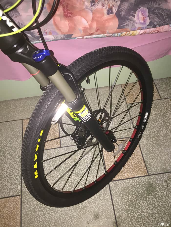

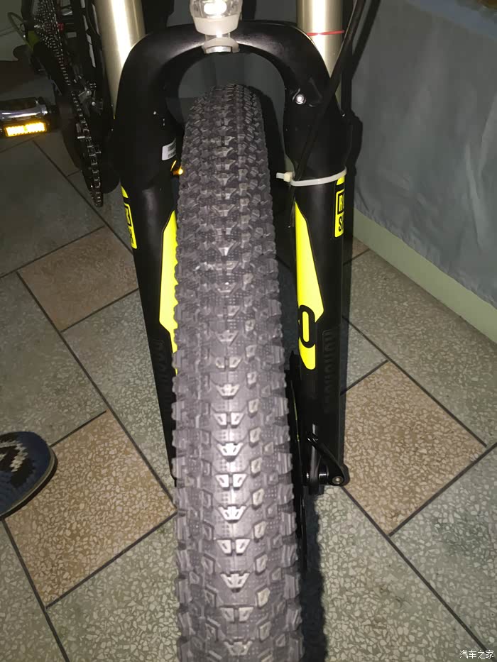

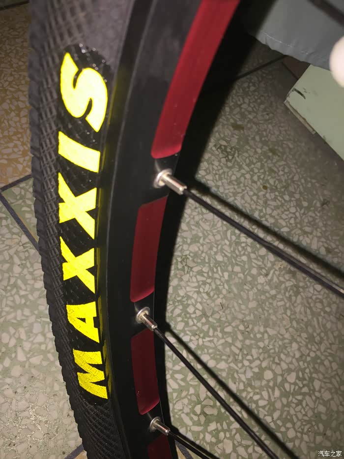

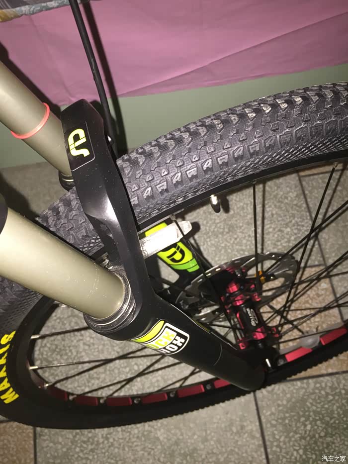

玛吉斯的轮胎

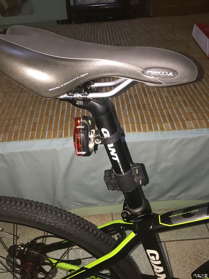

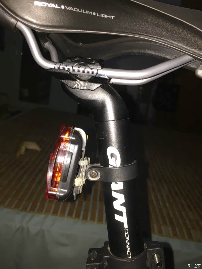

connect的坐杆。

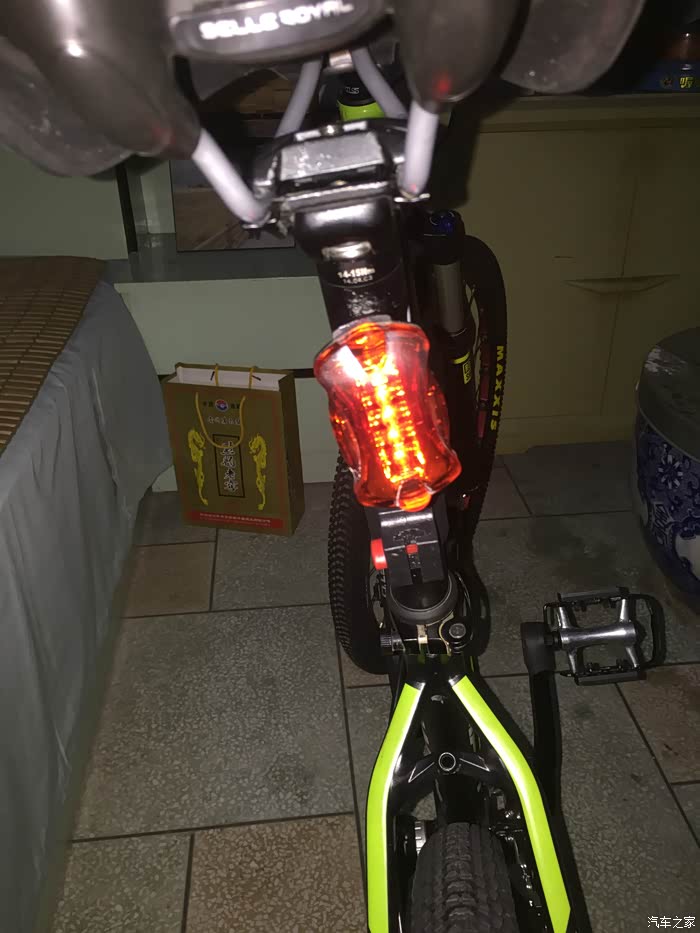

小尾灯,好多种闪烁模式。

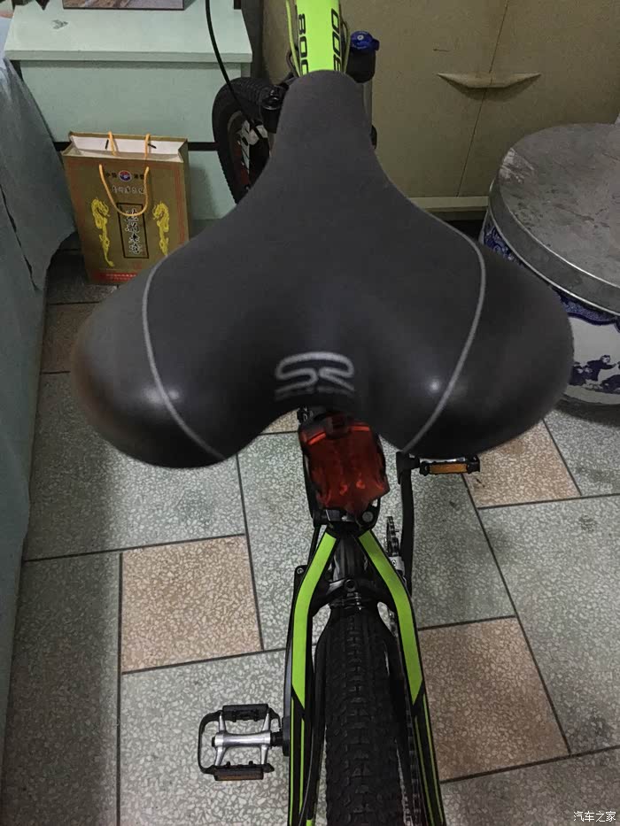

坐垫,还不错,不软也不硬,长途短途都ok
sr坐垫

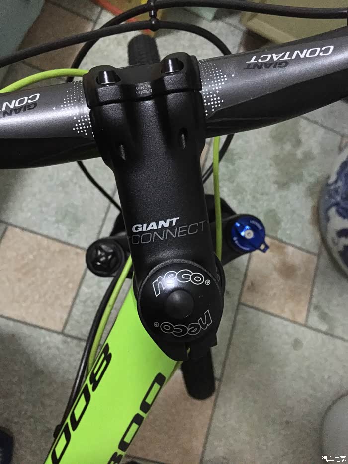

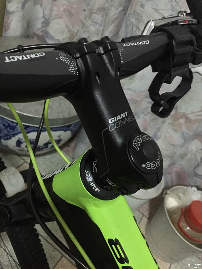

捷安特connect把立
捷安特connect小燕车把和把立

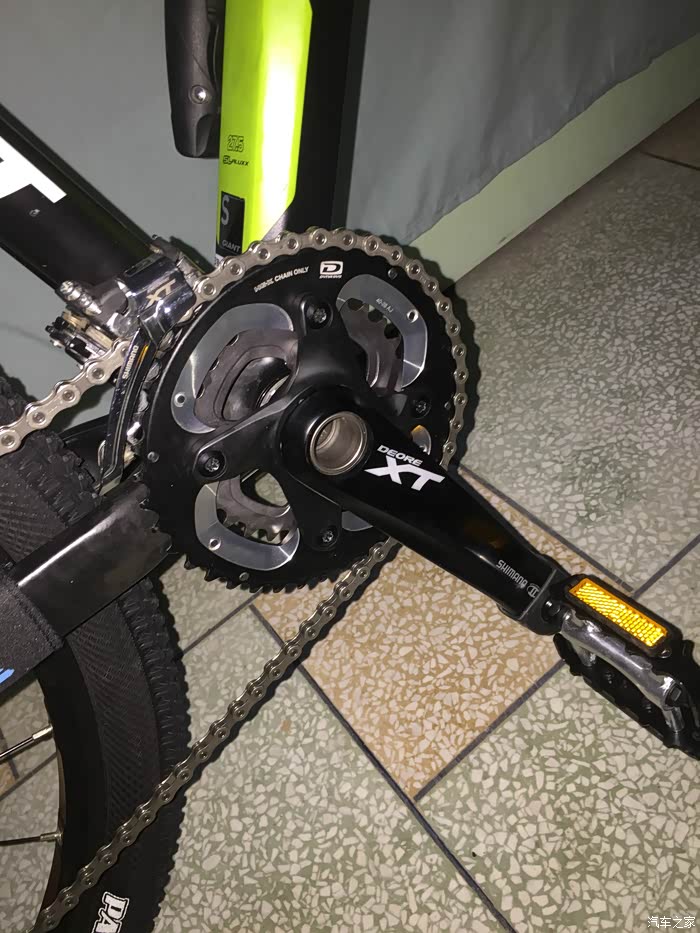

禧玛诺m785双牙盘,发力不错,之前是三盘,那个最小的盘几乎用不到,所以换了双盘,盘片材料不错,不过好像这东西贵就贵在曲柄,单买曲柄都要4-500多。

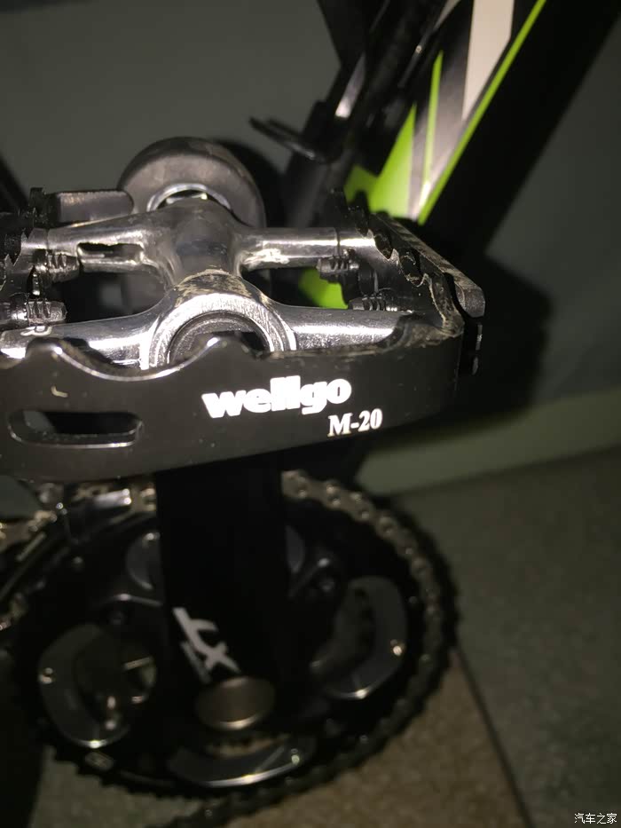

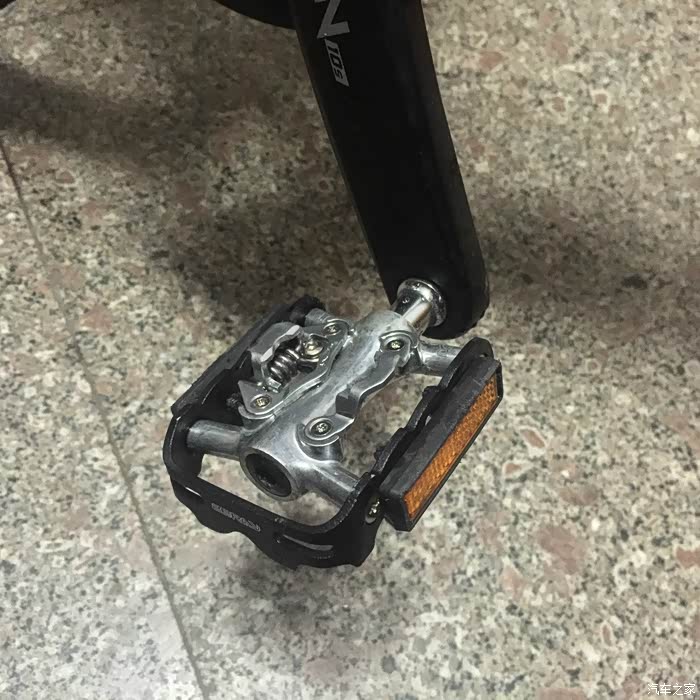

脚踏,用过自锁型的,但感觉还是不很适应,在城内的话人多车多,真心不是很方便啊,摔过一次哈哈,淘宝上花花绿绿的踏板真多,什么234培林的,之前买过一款但是我个人觉得装上去很山寨的样子,所以这次还是朴素点,用的是维格的M20,培林的而且重量才200多克,可以说非常轻了,就他了哈哈。
维格
这个是我之前买的自锁的,哈哈,后来换掉了。
xt的牙盘曲柄
捷安特connect的把立,很轻,8厘米。

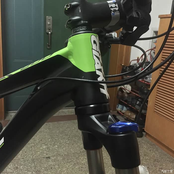

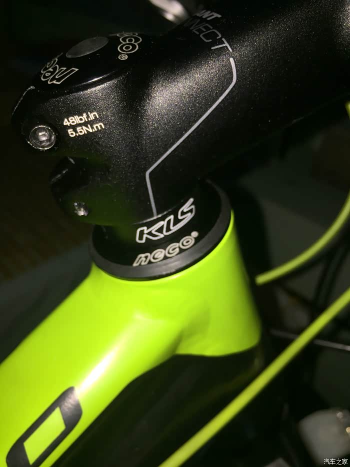

捷安特坑爹的小锥管车架,换的是标准的椎管前叉,所以只能加这样的外置底碗了,还好做工不错,也看的过去。

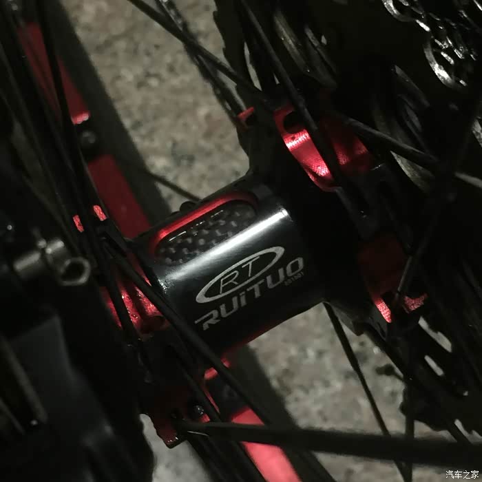

rt c3轮组的花鼓,号称是碳纤维中空的,咱不是很懂,但这个声音确实很骚,估计是90响吧。

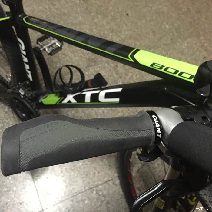

换的捷安特的小肉球车把,还舒服。

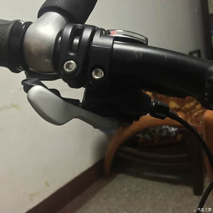

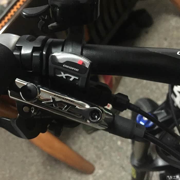

xt的指拨,那个拨档的是铝合金材料的。

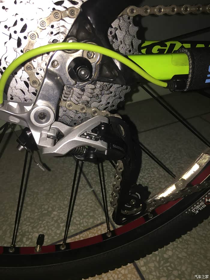

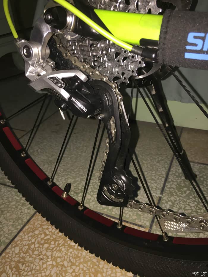

xt长腿后拨

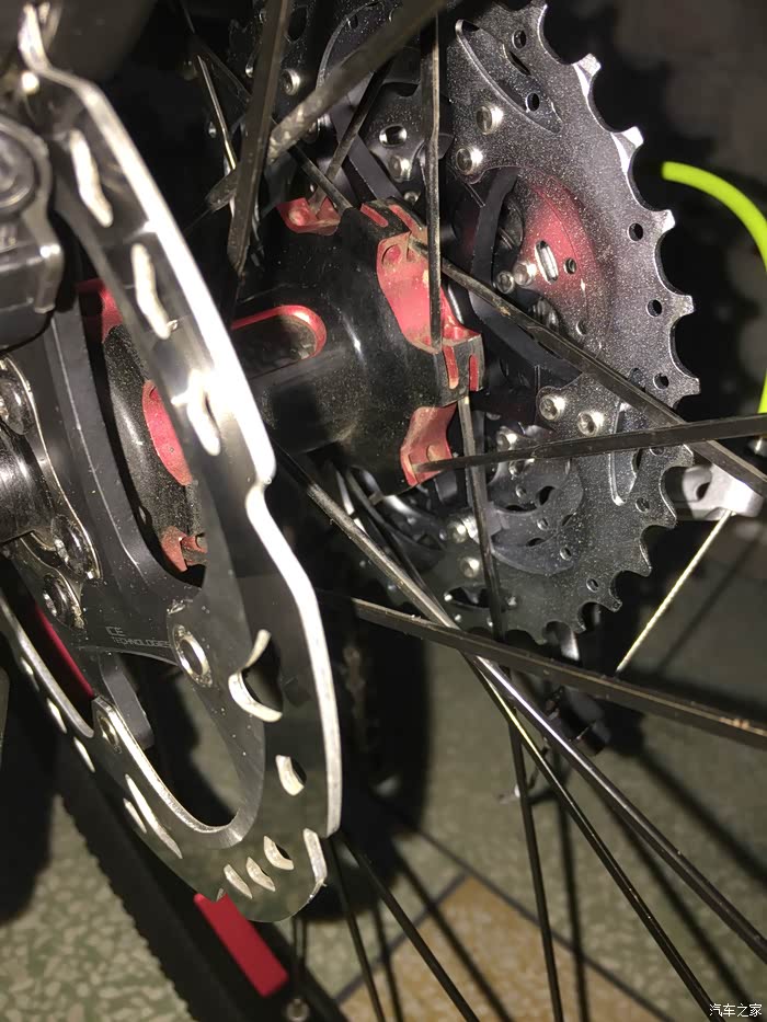

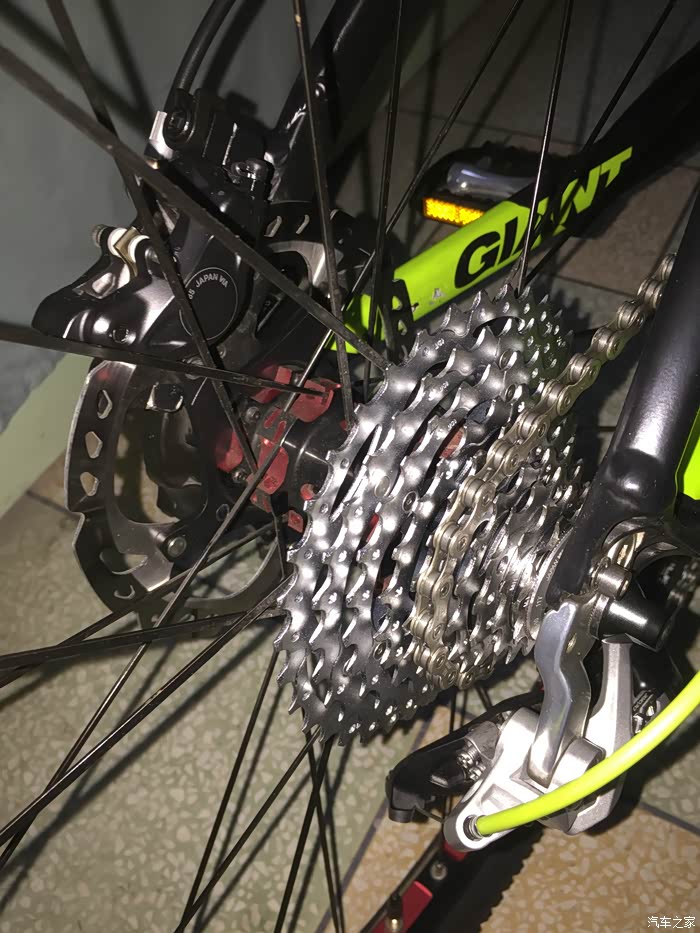

禧玛诺m771-10飞轮,3+3技术托架。

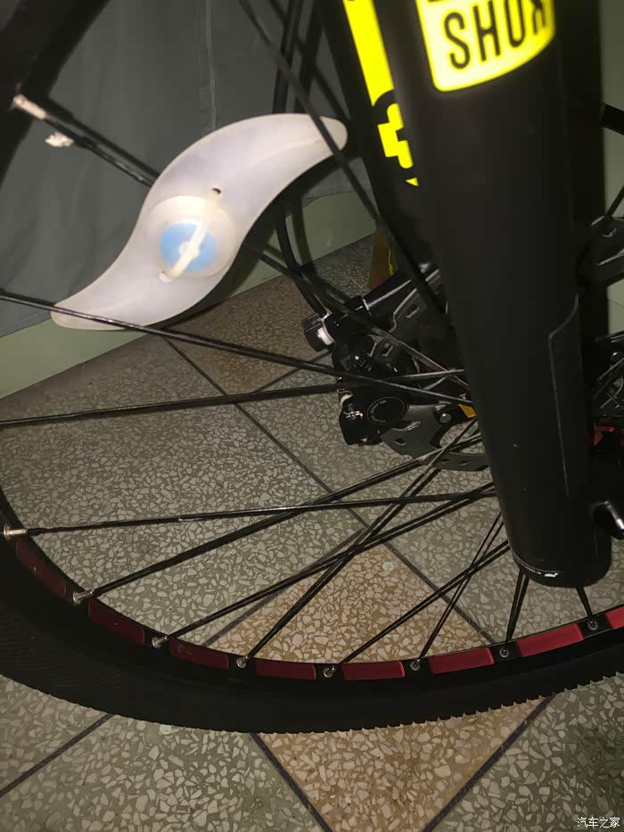

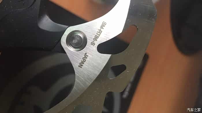

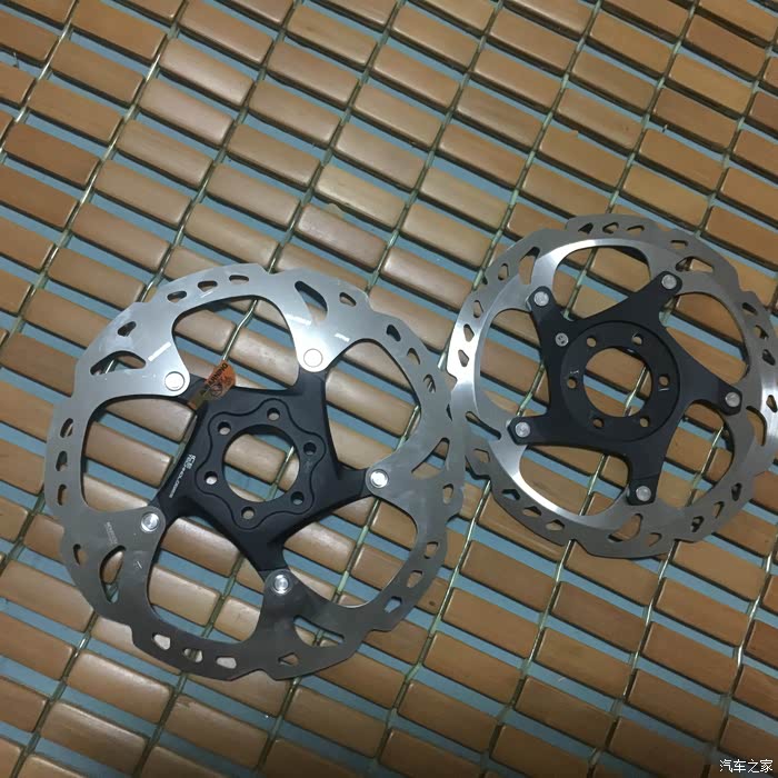

rt86三明治碟片,冰点技术。

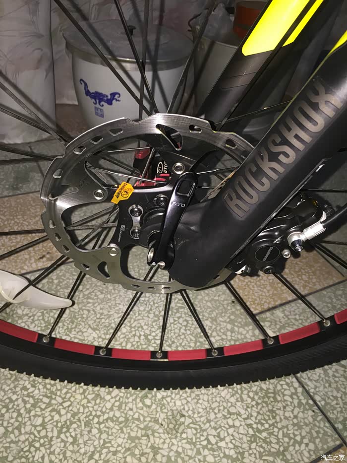

7寸前碟片 和6寸后碟片对比,大了一圈。

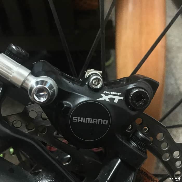

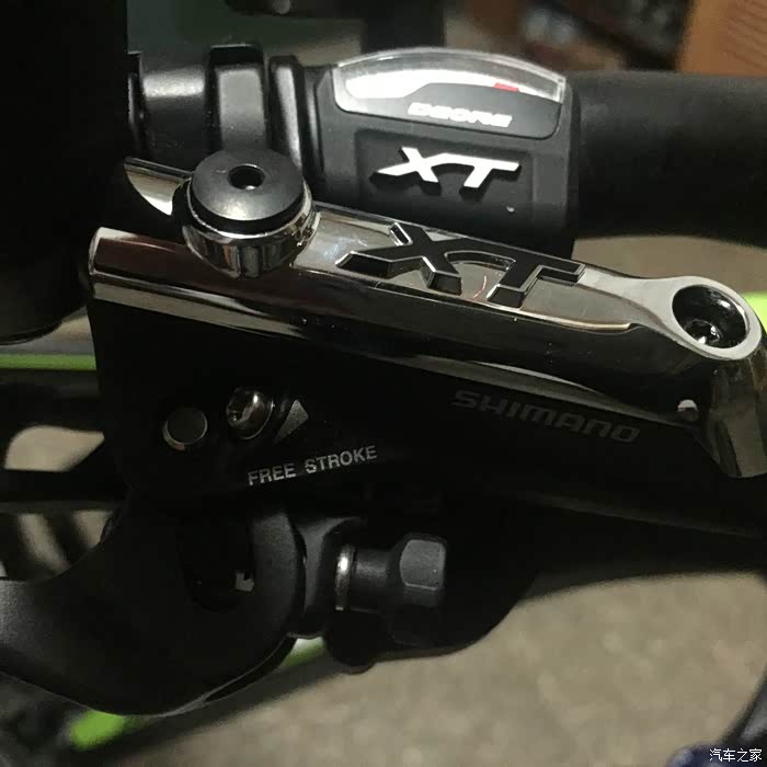

xt油刹,刹力和回馈力不错。

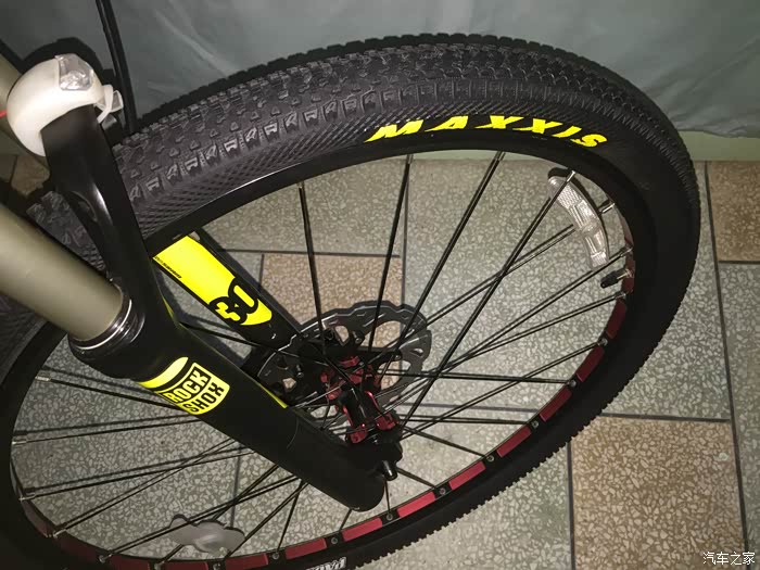

前轮换的7寸的刹车盘

自己换的绿色的变速管线。

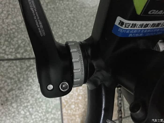

禧玛诺BB70中轴,据说是陶瓷轴承

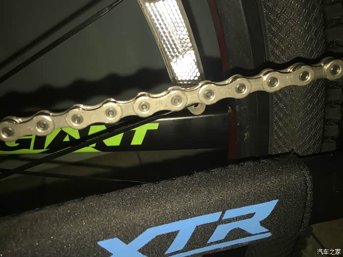

禧玛诺HG95-10速链条,和xt牙盘飞轮完美搭配。

m771飞轮,铝合金的托架。
换的xt套套,xt油刹是电镀的浮雕字体,很是好看,亮闪闪。
肩控,反正也不经常用到,比线控少根线,显得不那么繁琐,简洁好看。

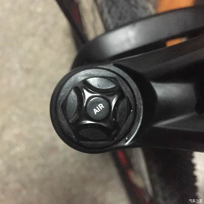

打气口。

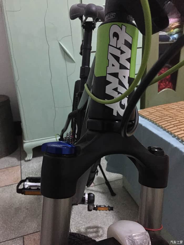

台湾neco的碗组,很溜。

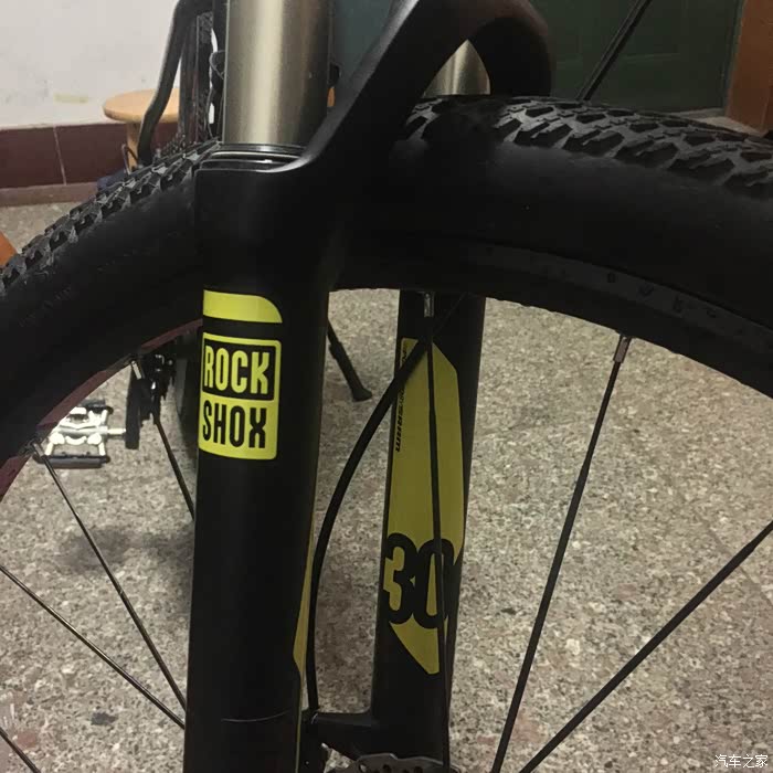

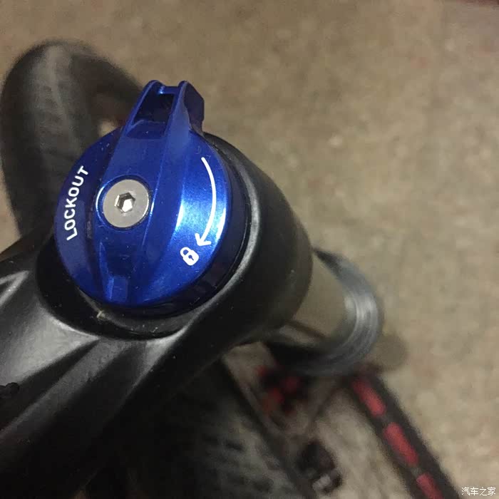

rockshox 30GOLD前叉,应该是xc32的升级版吧,比原车的润多了,对于我来说足够了,满意。

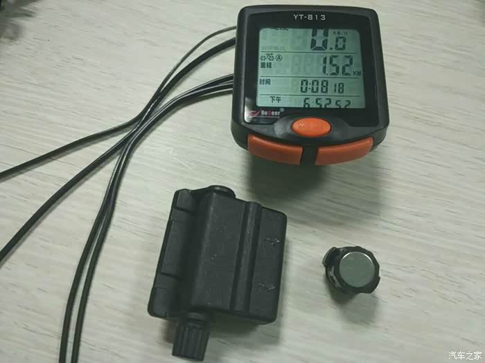

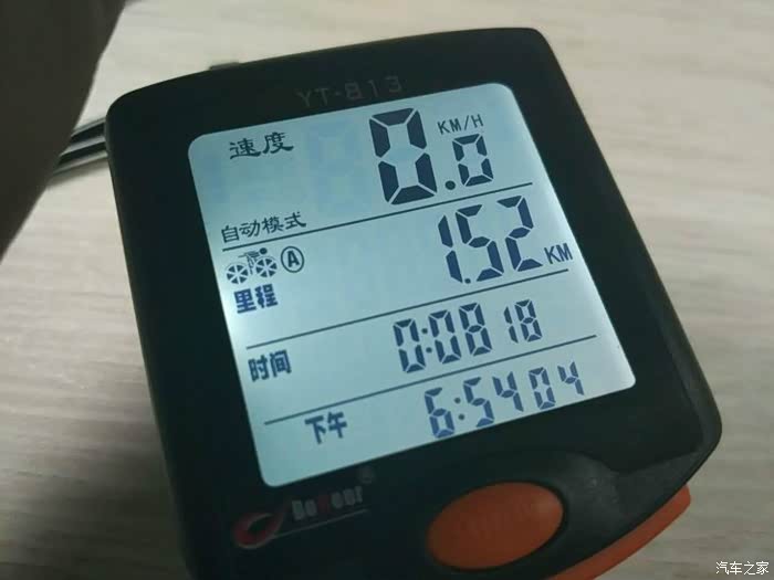

无线码表

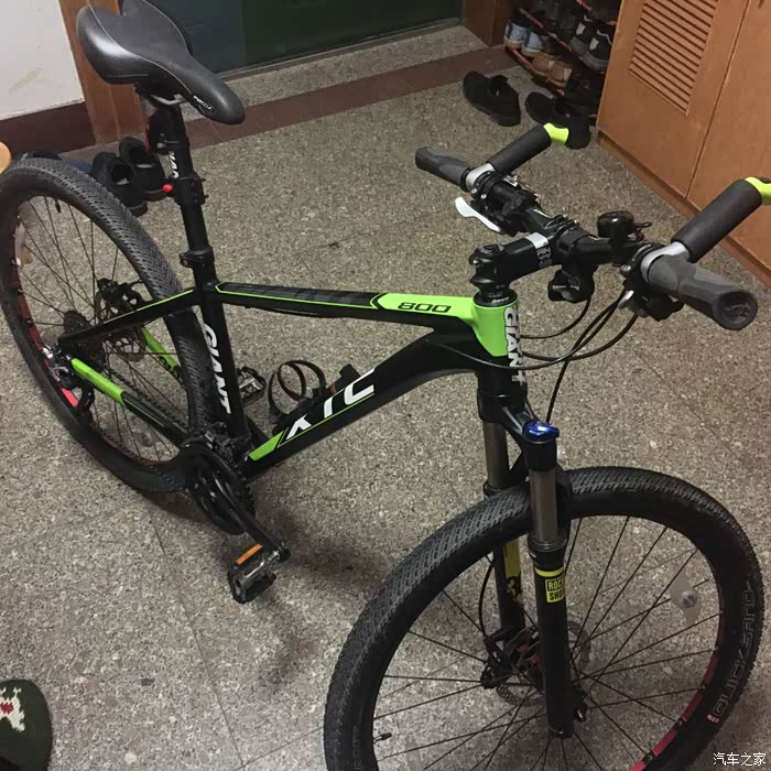

看下整车。
