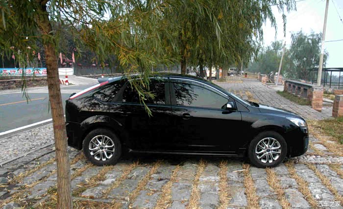

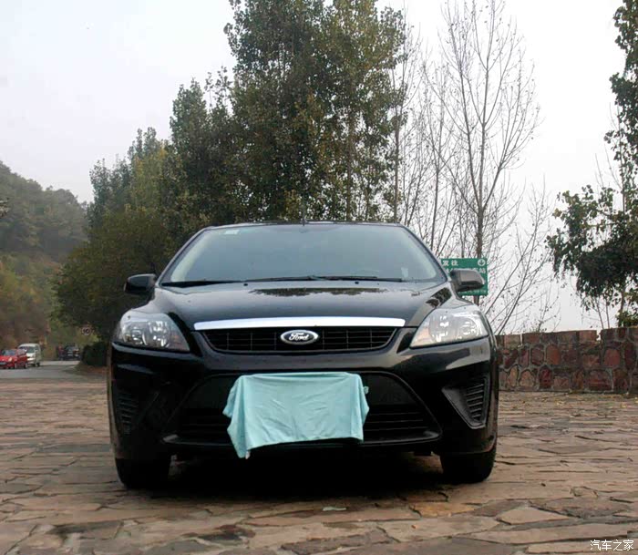

小福全貌
小福全貌
小福全貌
小福全貌
小福全貌
小福全貌
小福全貌

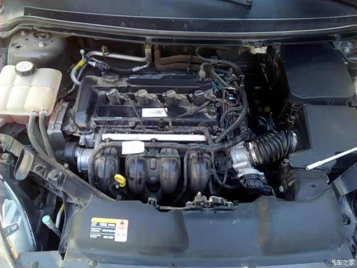

很久没清洁过发动机舱了,河南雾霾又严重,机舱里灰尘很厚,大概擦了下,防止灰尘进入发动机。

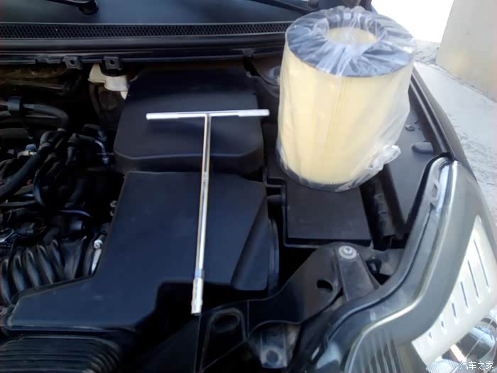

T型扳手和新空气滤芯

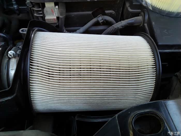

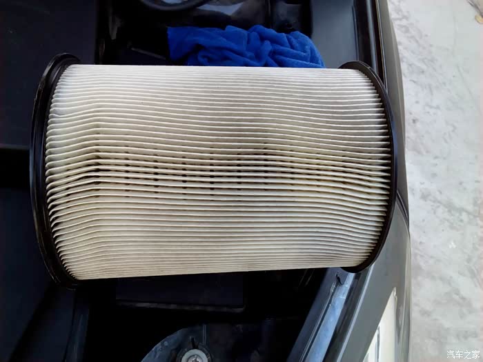

拆开盖板的旧空气滤芯,5000公里,比较脏了
旧空气滤芯,5000公里,比较脏,没办法,雾霾严重,灰尘多,只有勤换了。

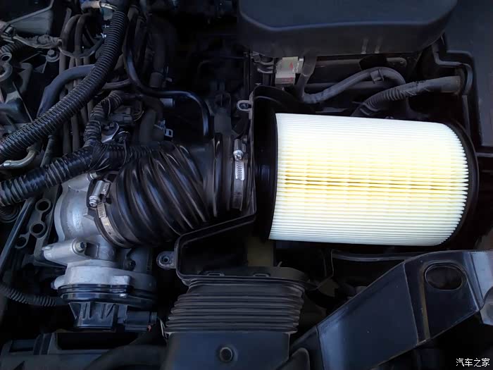

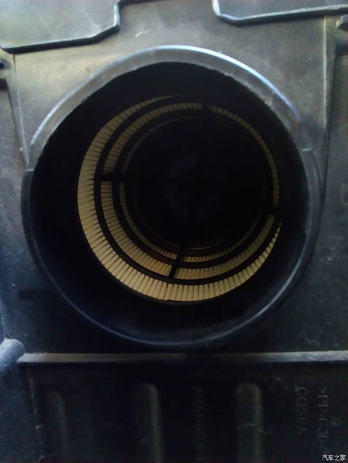

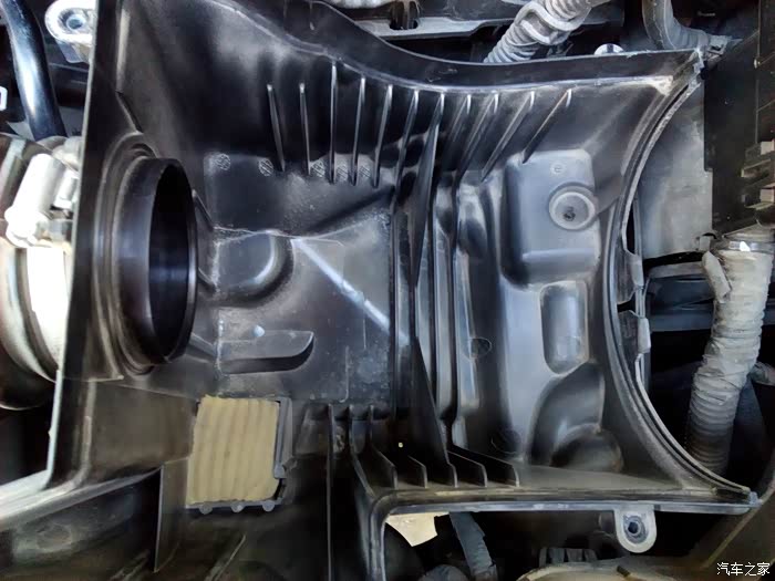

去掉空气滤芯,可以看见灰尘
新旧空气滤对比
安装上新空气滤芯

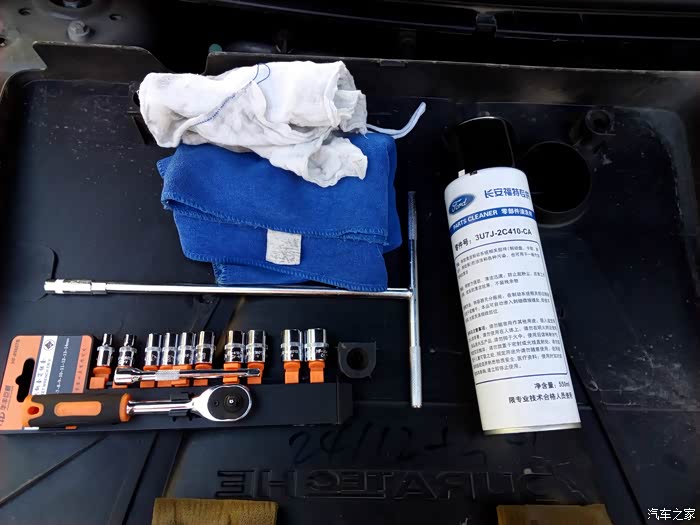

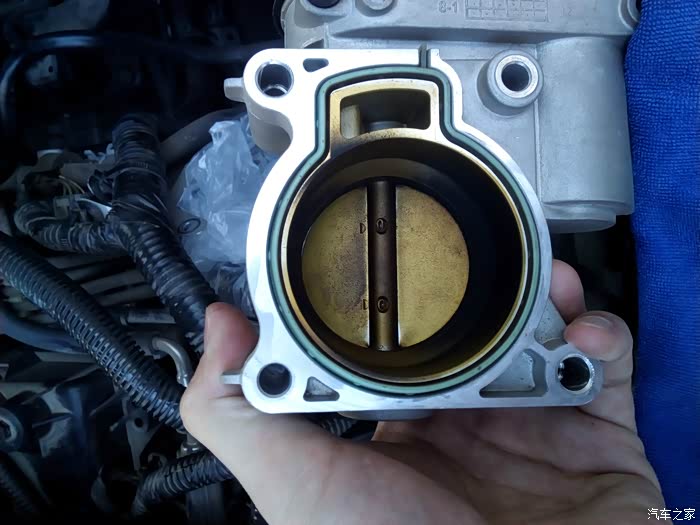

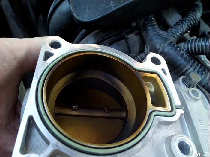

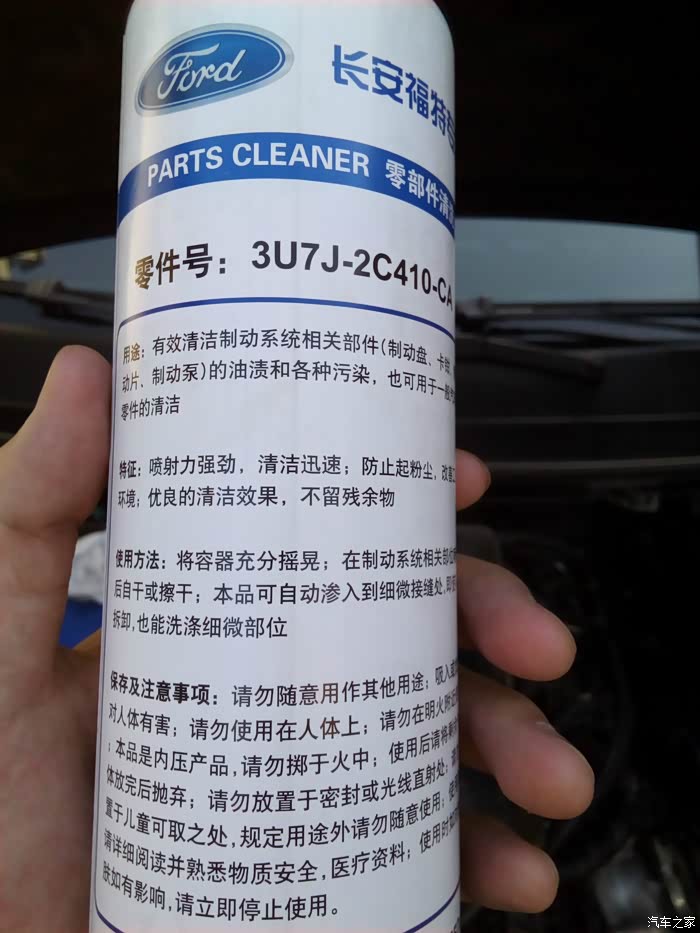

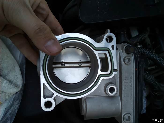

清洗节气门用到的工具,棘轮扳手和节气门清洗剂
节气门清洗剂,据说同4S一样
拆卸节气门的棘轮扳手

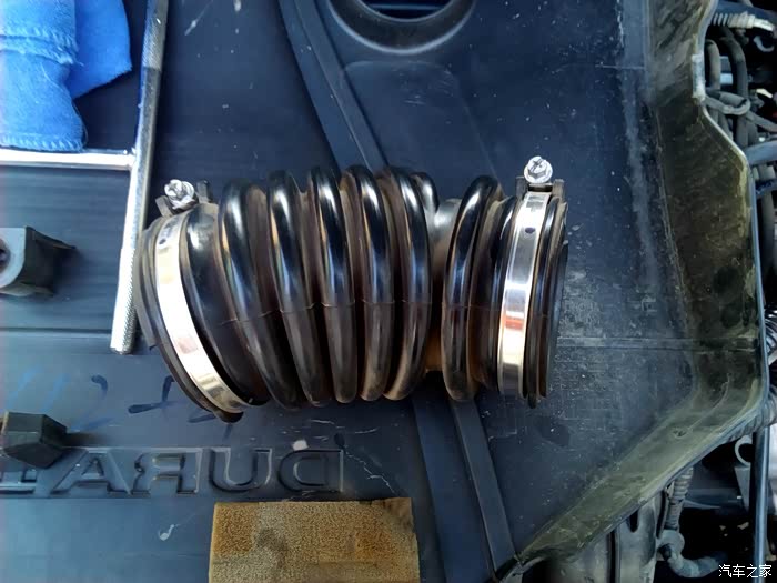

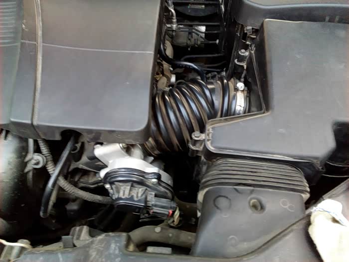

先拆开软管
从软管口看空气滤芯。

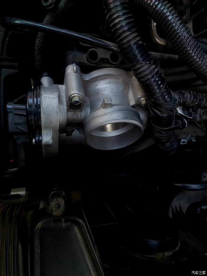

去掉软管,开始拆节气门

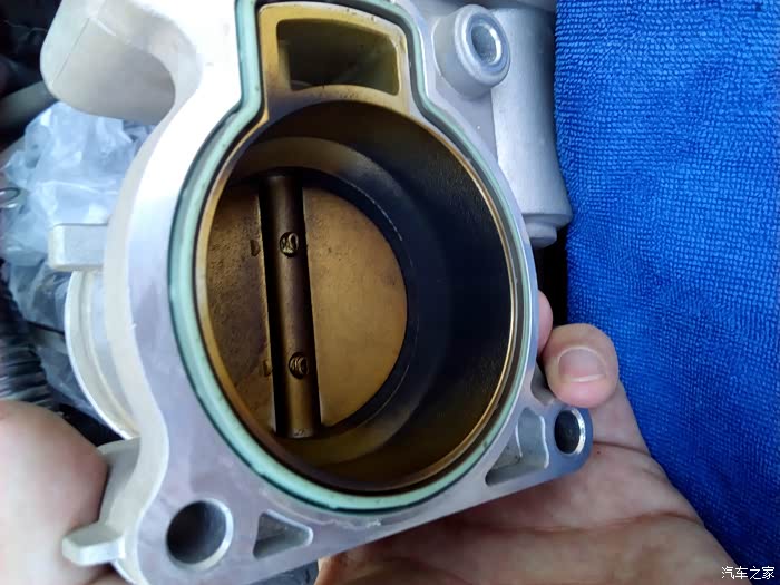

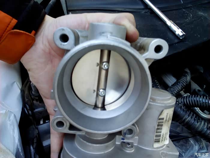

节气门背面,看不出积碳

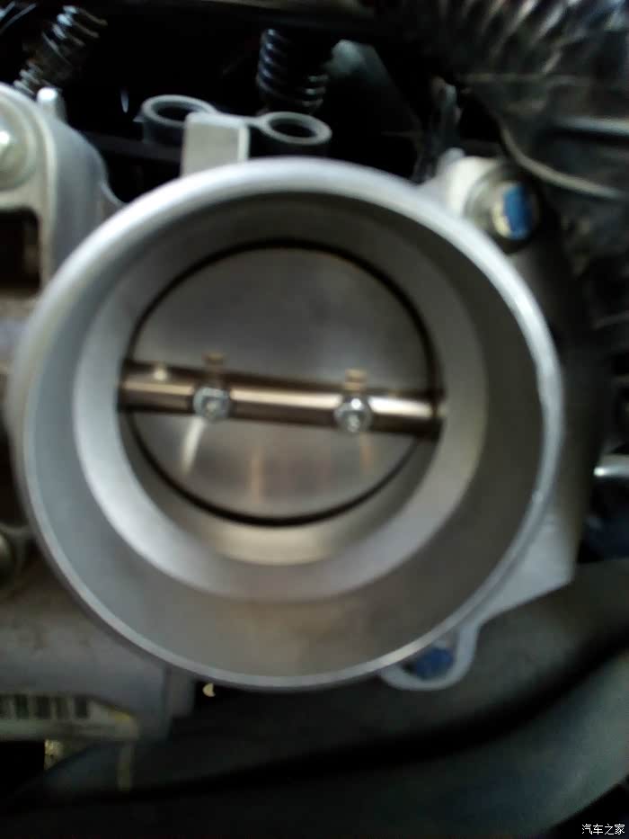

正面,这是5000公里里程的积碳状况
积碳特写,形势5000公里的积碳
积碳特写,形势5000公里的积碳

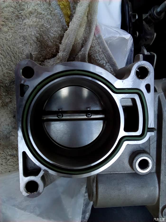

清洗后的特写,比较干净,清洗的时候注意拆掉橡胶圈
清洗后的特写,比较干净
清洗后的特写,比较干净
按拆卸的顺序装回去,就是这样了。特此说明,我是没有拔掉节气门的线,清洗的,卡扣试了好几次,拔不出来,索性就不拔了,虽然洗的时候有线连着,不太方便,但有个好处是不用匹配节气门了,算是各有利弊吧。

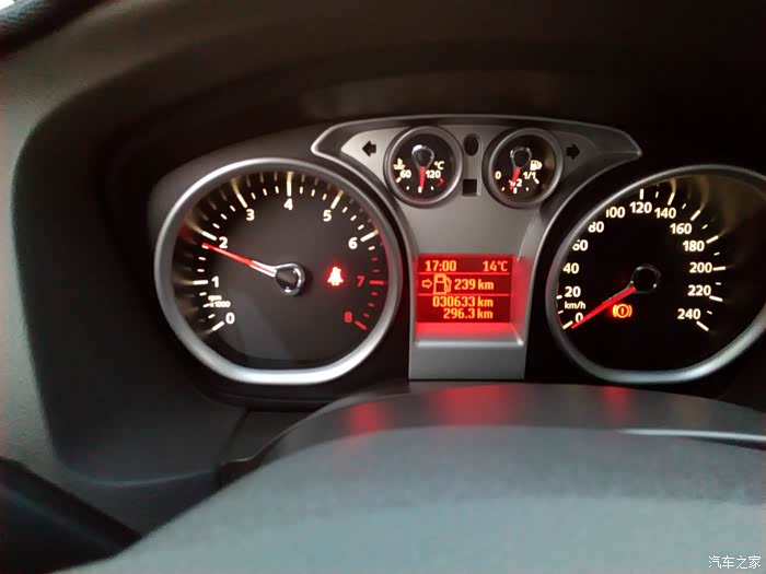

清洗节气门后的怠速,行驶几公里后怠速回到正常范围。

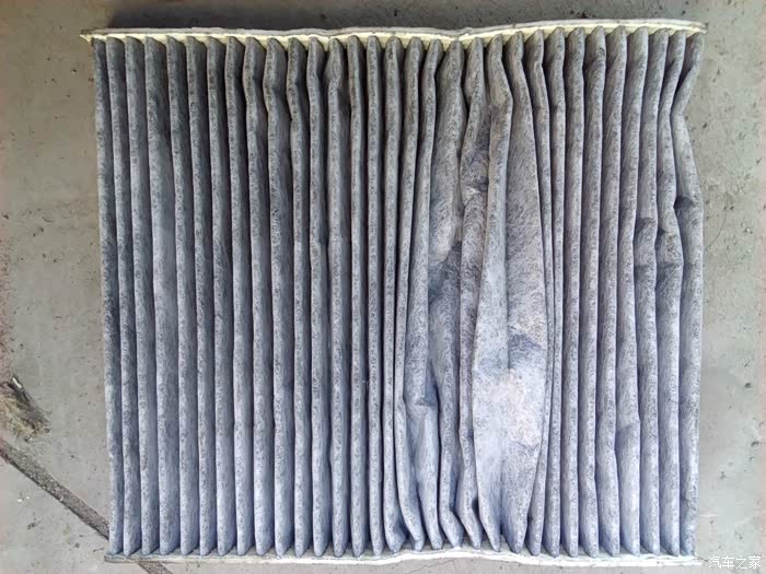

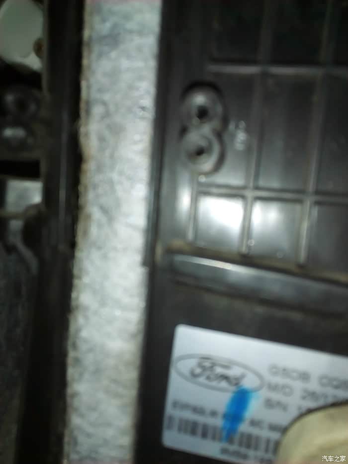

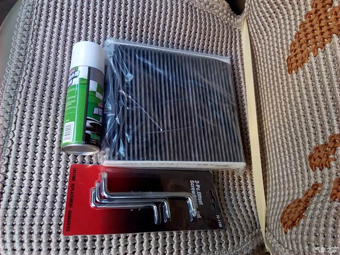

新的空调滤芯和工具,还有一瓶空调杀菌剂。这种是从出风口喷的,还有一种是从发动机舱进气口喷的空调清洗剂,准备下次保养的时候用。由于位置奇葩,在犄角旮旯里,遂应找个大晴天,带个照明工具进行更换,更换前应充分热身,特别是腰,脖子,手臂,手指。操作十分钟就应该起来缓口气,不可逞一时之勇。
经典福克斯的空调滤芯位置比较扯淡,这是本人观察修车朋友更换几次后第一次亲手尝试,确实比较**。

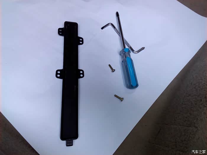

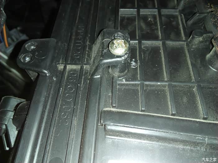

上次朋友更换的时候,只让朋友安装了两颗位置靠外的螺丝,找了半天姿势,耗时20多分钟,才顺利卸下盖板
盖板和两颗螺丝

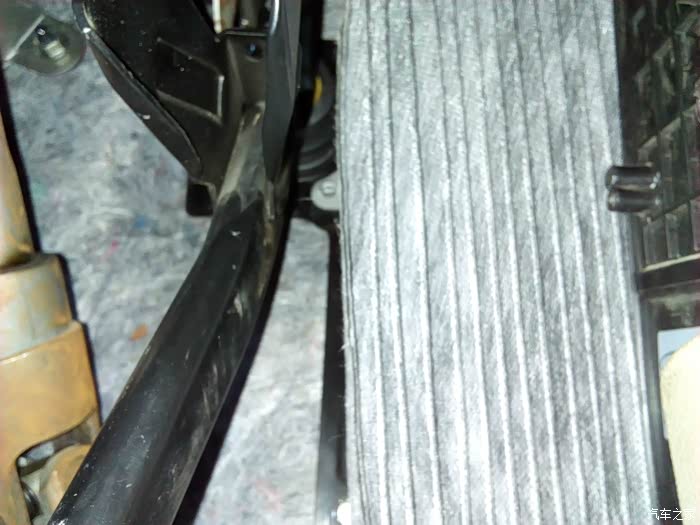

旧空调滤芯特写,背面

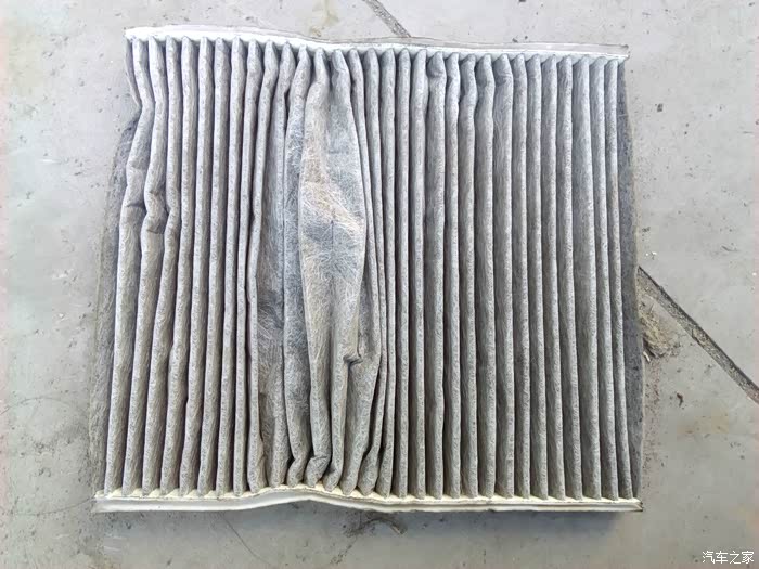

旧空调滤芯特写,正面,5000公里,已经很脏了。
最后费了九牛二虎之力才把新的空调滤芯塞回去,这是塞进一半的特写
最后盖上盖板,为了方便下次更换,所以只上了一颗螺丝。更换空气滤和洗节气门总共花了20分钟,更换空调滤芯用掉1个小时!

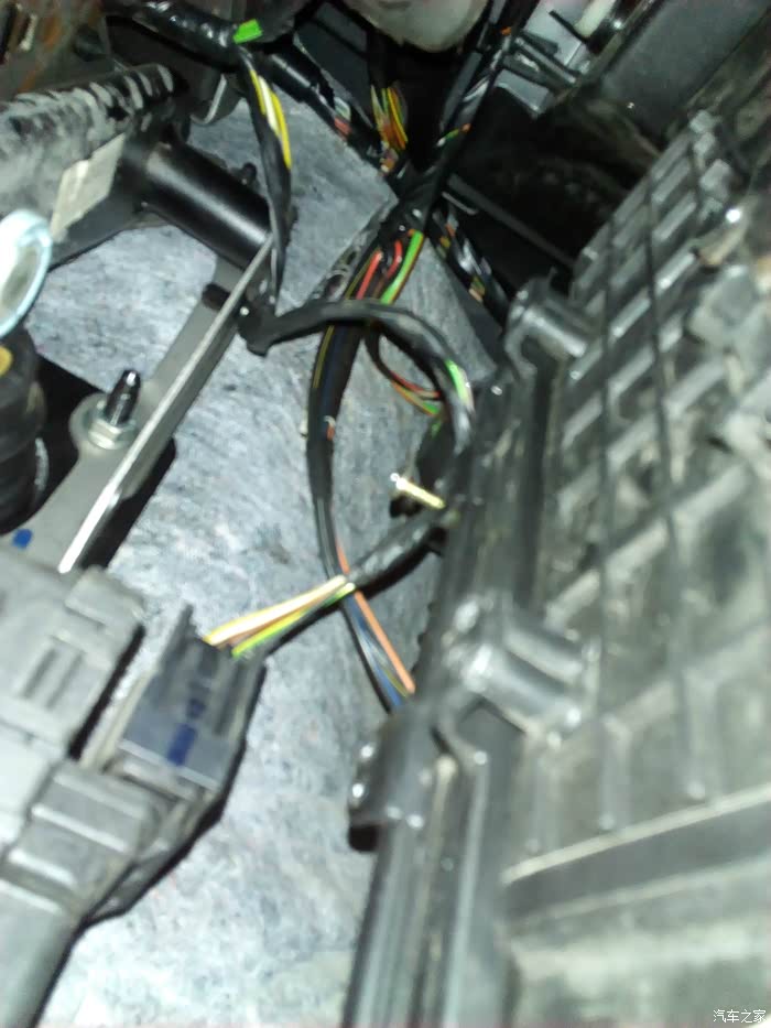

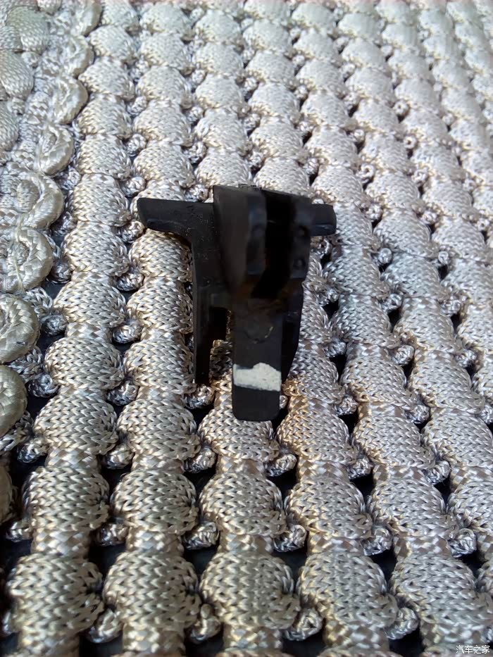

拆空调滤芯的时候掉出来一个零件,有知道是干嘛的么,找不到安装的地方。

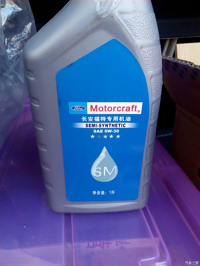

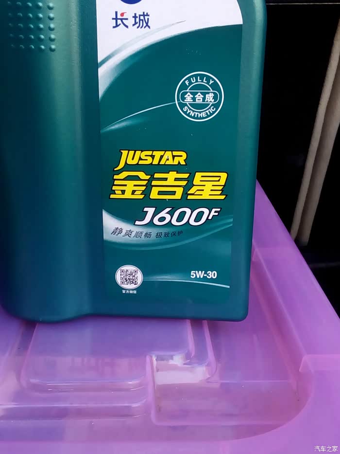

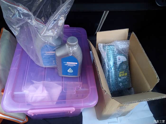

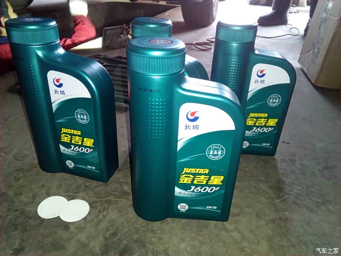

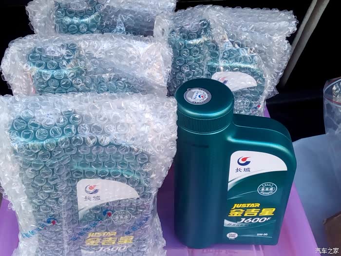

自己从天猫长城旗舰店网购的机油 J600F 5W-30
自己从天猫长城旗舰店网购的机油 J600F 5W-30,特写

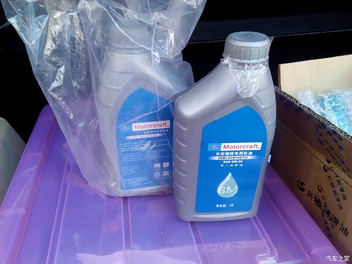

前几次在4S保养剩下的原厂矿物油
前几次在4S保养剩下的原厂矿物油,特写
机油

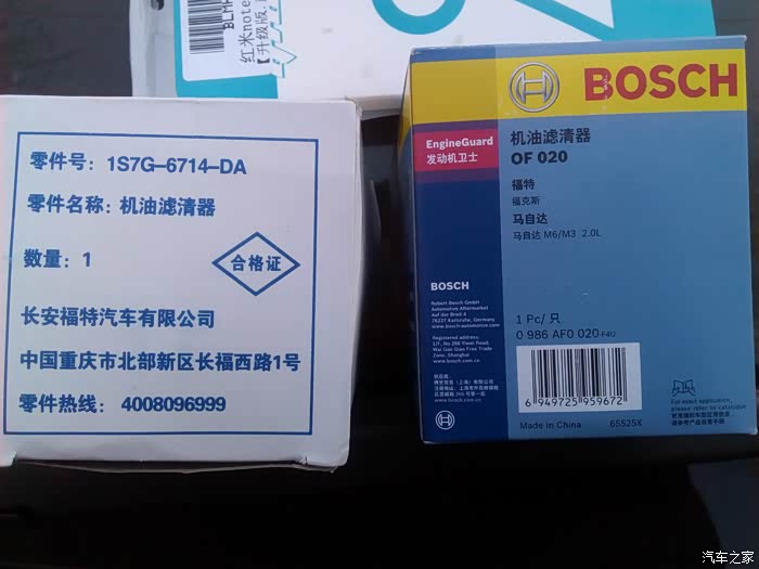

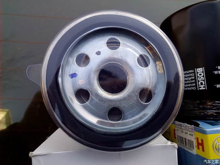

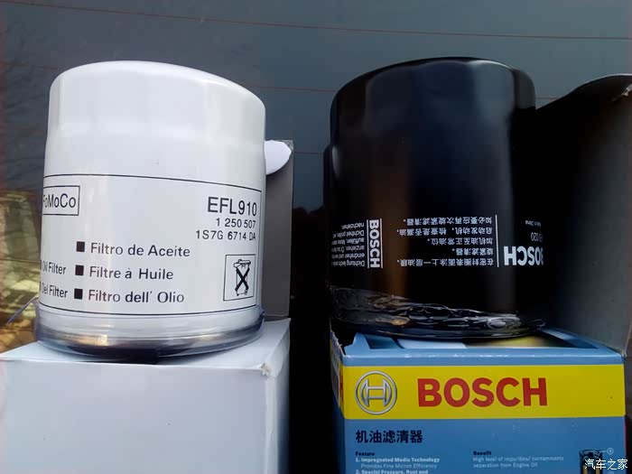

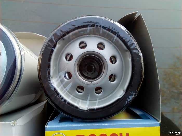

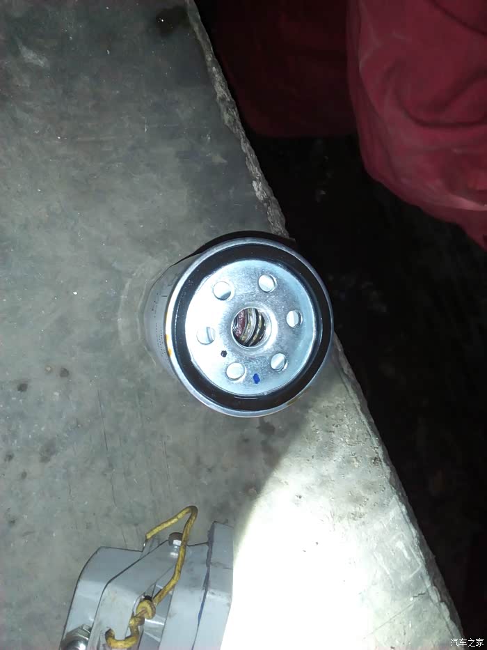

有两个机油滤,一个原厂一个买机油送的BOSCH

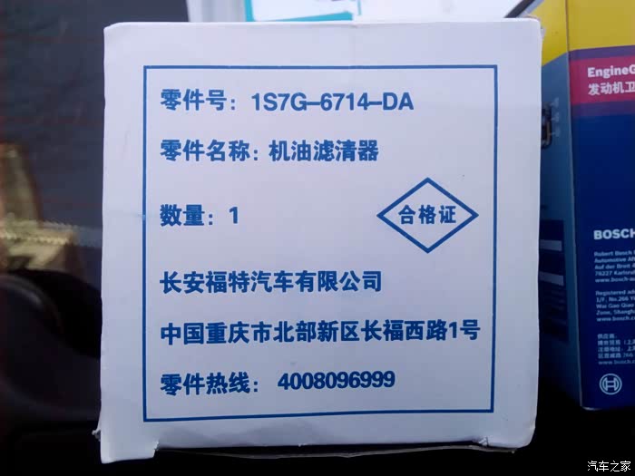

原厂机油滤芯包装
原厂机油滤芯特写
BOSCH机油滤芯包装
BOSCH机油滤芯特写
两个滤芯对比

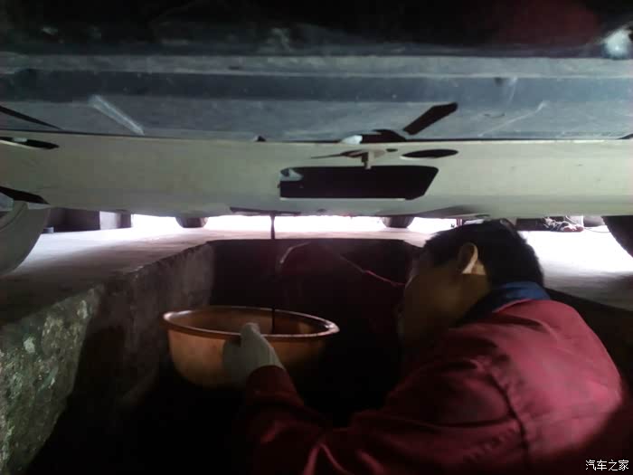

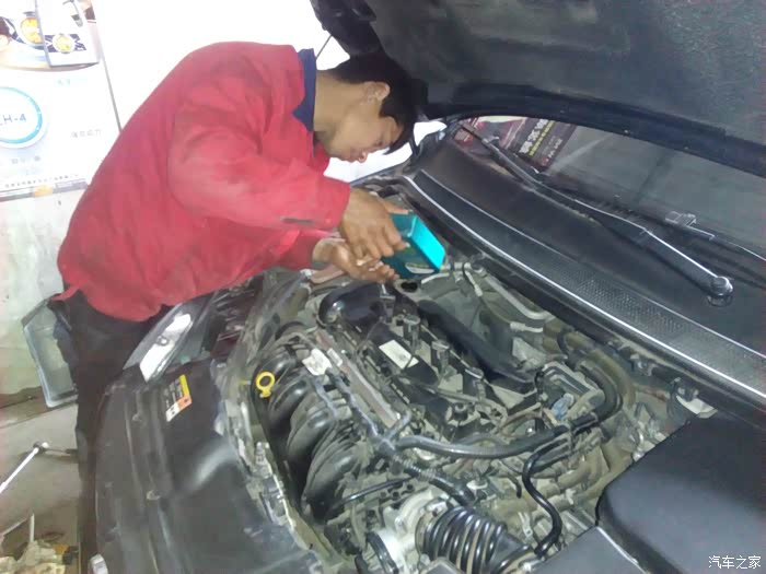

换油过程忘了拍了,只有几张图片,这个是放旧油,在朋友店里,没什么人,大概放了20多分钟,放的还算干净。放油的时候还换了火花塞,NGK4477。一会上火花塞图片
新机滤记得抹点机油。
最后加了4瓶1L装的,发动汽车,怠速几分钟后,查看机油尺,正好在正中间,所以,经典福1.8L 只需要加4L,以前在4S保养,每次都给加4.5L ,回来还得自己抽油,再次鄙视4S。

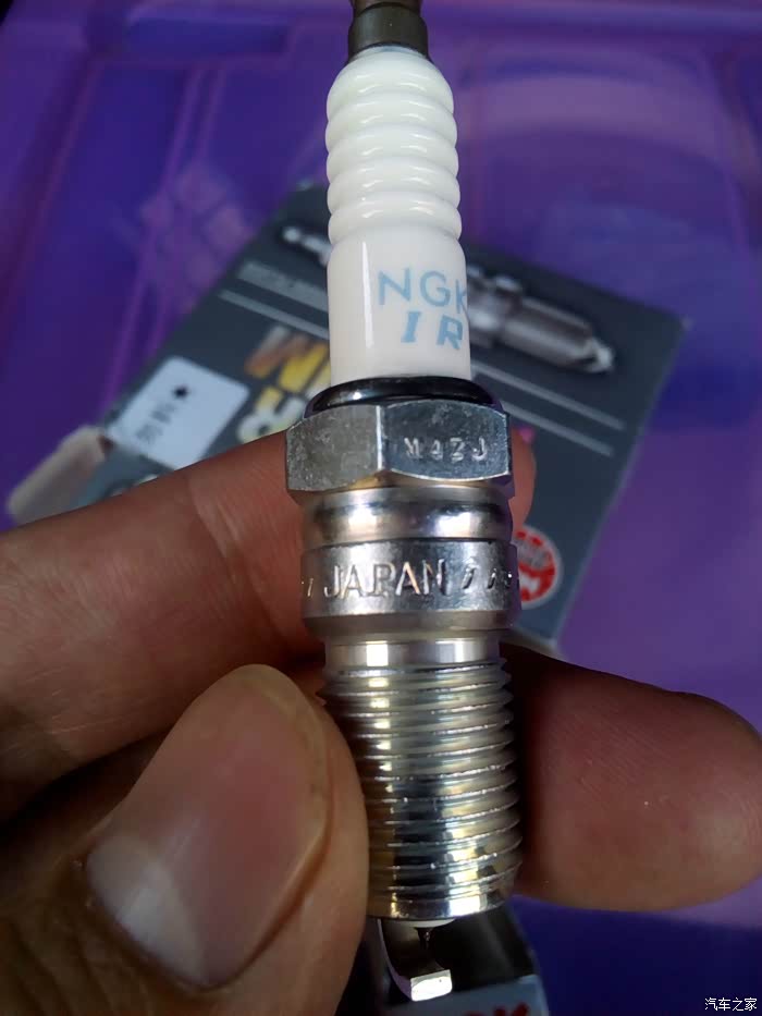

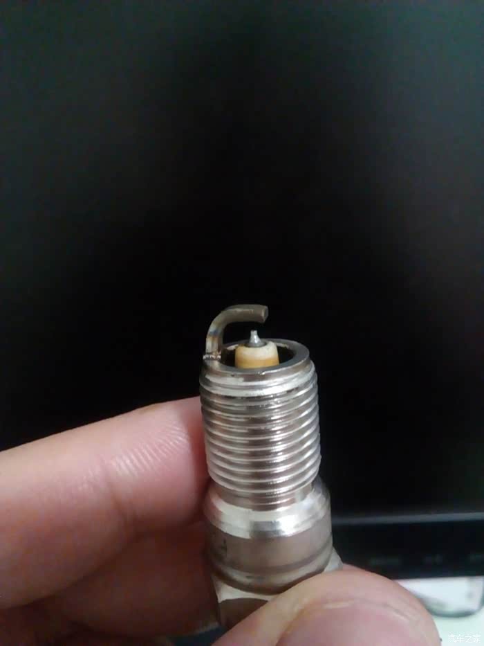

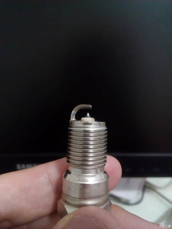

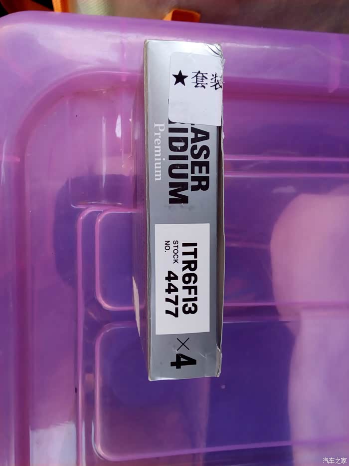

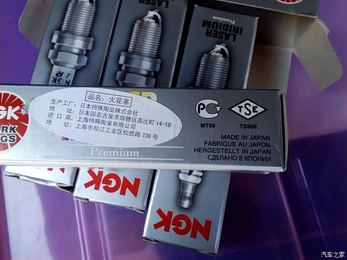

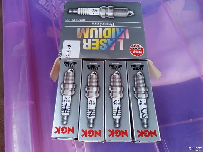

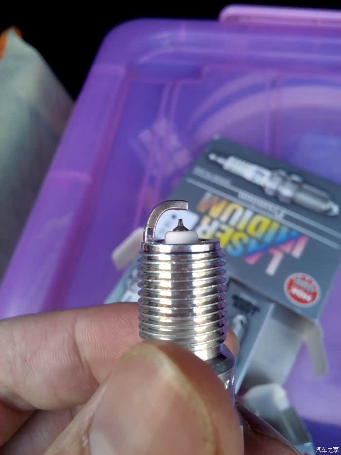

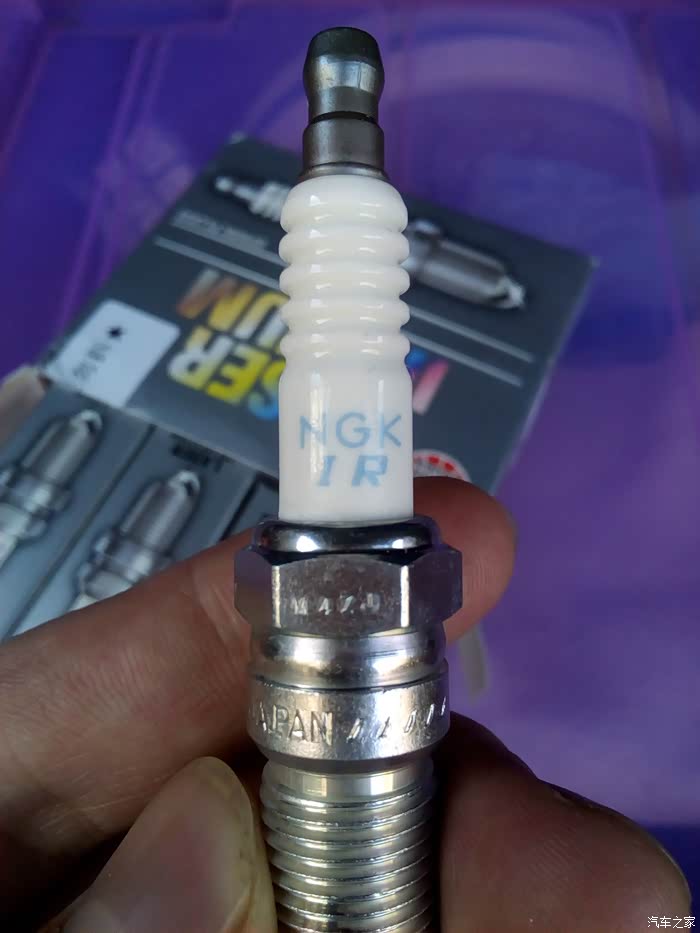

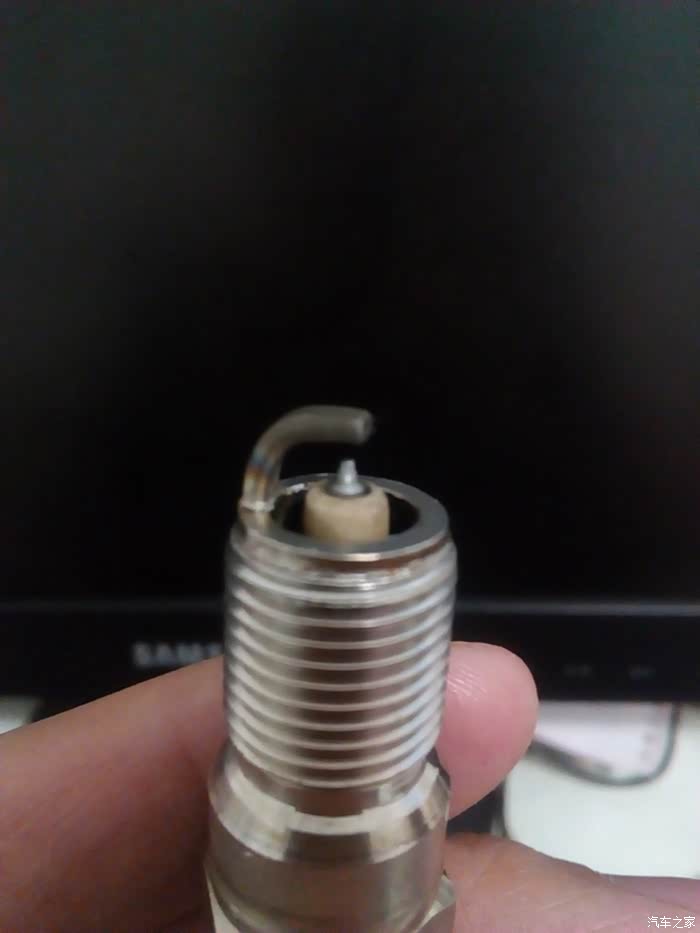

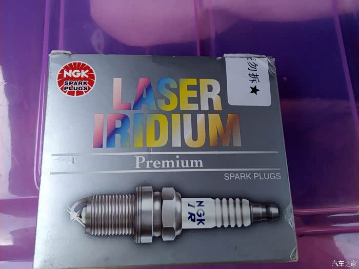

NGK火花塞,京东自营购入。
NGK火花塞
NGK火花塞,型号4477
火花塞特写
火花塞特写
火花塞特写
包装,显示生产地址是日本。

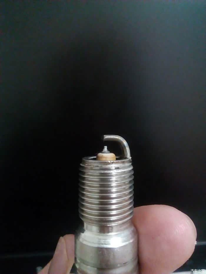

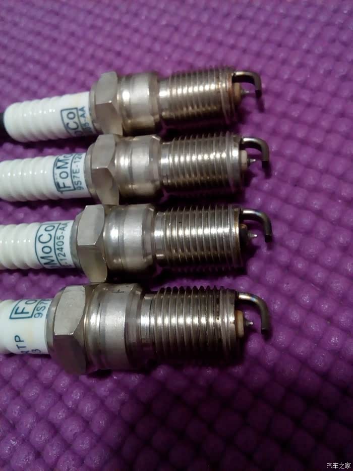

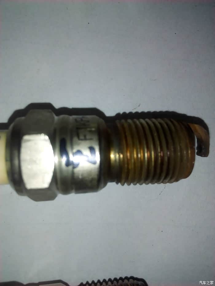

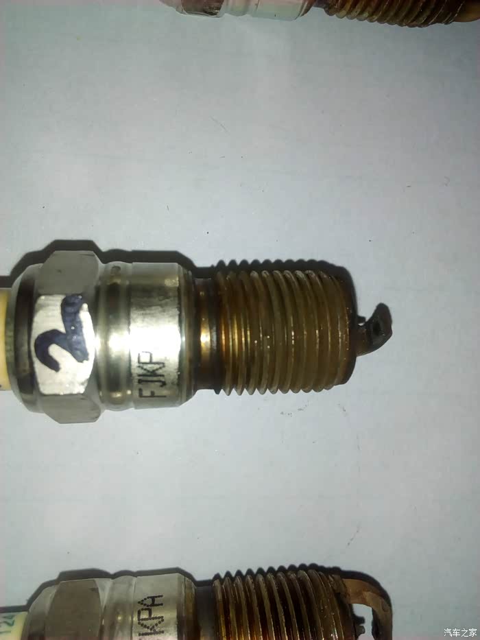

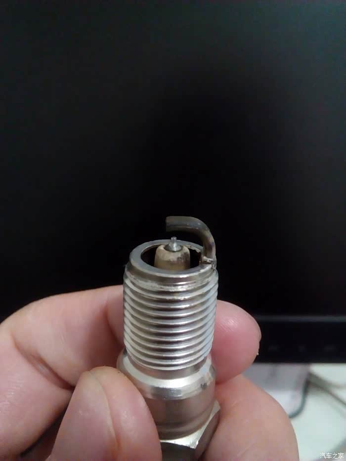

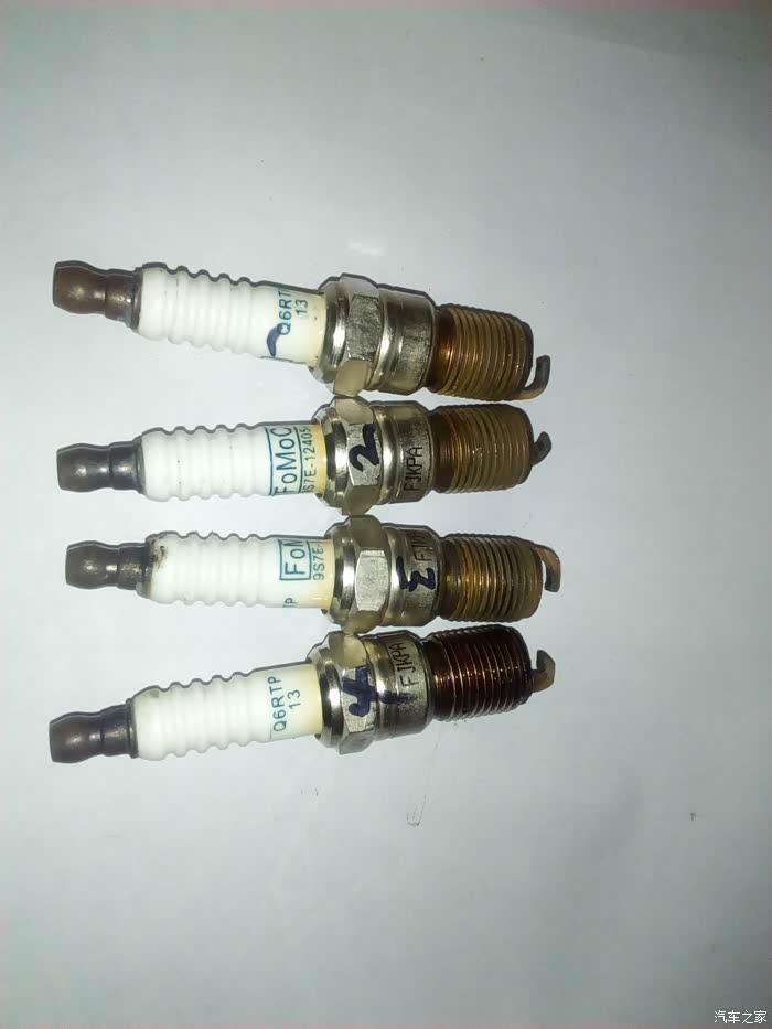

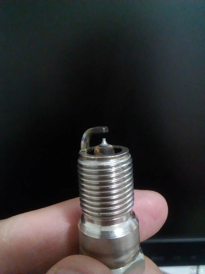

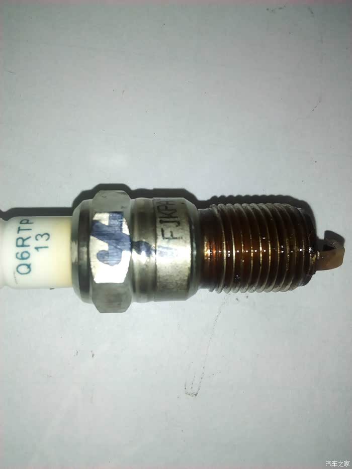

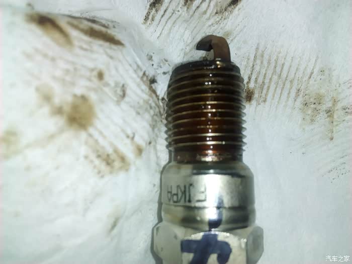

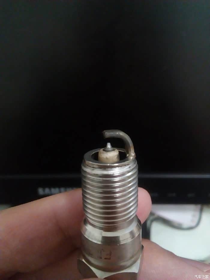

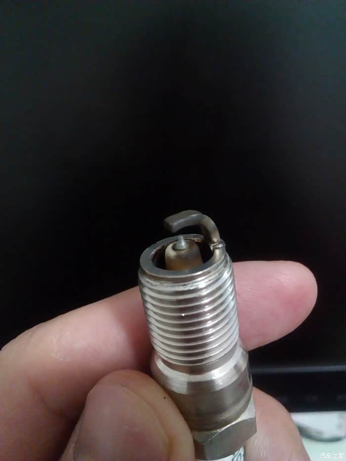

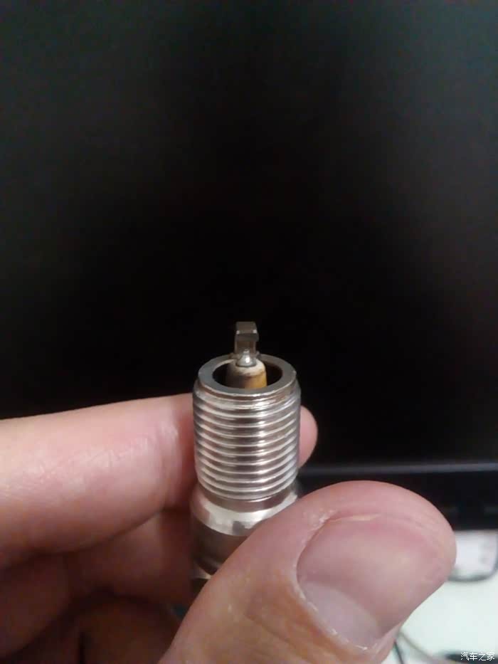

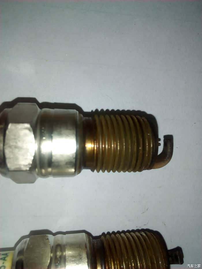

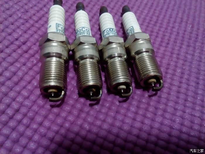

换下的旧火花塞,感觉四缸的火花塞有点问题,上面都是油,有懂的朋友帮忙看下烧的怎么样,这是里程30000换下来的
这个是一缸的
这个是二缸的
这个是三缸的
这个是四缸的
这个是四缸的特写,感觉四缸上都是油,不知道是什么油,有懂的朋友帮忙解答下,感激不尽。

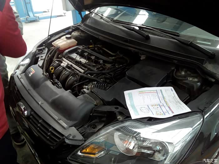

六保外面,马上就出保了,检查车子没有问题,所以在朋友店里保养了
今天去4s检查了防冻液,刹车油,还有火花塞上有机油的情况。检查结果一切正常,4S让再跑段时间观察下。

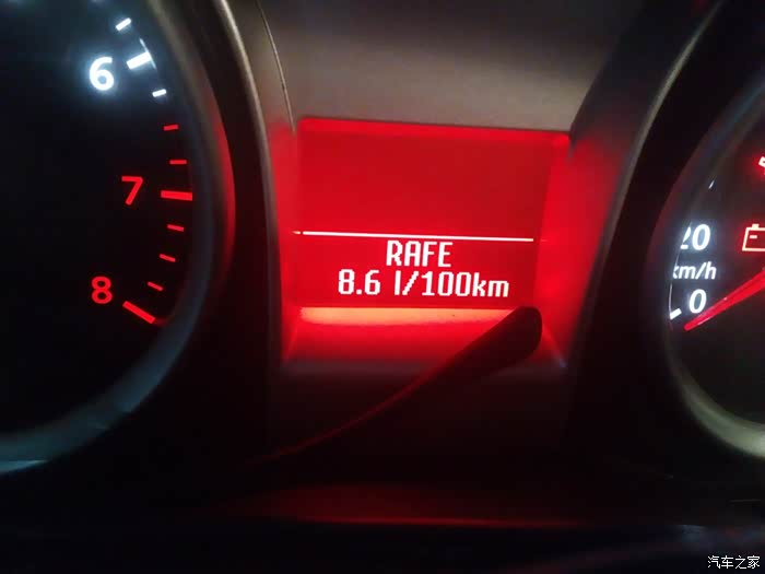

表显油耗,均速24码,从来没有刻意省油驾驶。2800-3000转换挡,2000转以上行车。自己对油耗很满意。
原车的火花塞已经洗过了,连喷码都洗掉了
原车的火花塞已经洗过了,连喷码都洗掉了
原车的火花塞已经洗过了,连喷码都洗掉了
原车的火花塞已经洗过了,连喷码都洗掉了
原车的火花塞已经洗过了,连喷码都洗掉了
原车的火花塞已经洗过了,连喷码都洗掉了
原车的火花塞已经洗过了,连喷码都洗掉了
原车的火花塞已经洗过了,连喷码都洗掉了
原车的火花塞已经洗过了,连喷码都洗掉了
原车的火花塞已经洗过了,连喷码都洗掉了
原车的火花塞已经洗过了,连喷码都洗掉了
