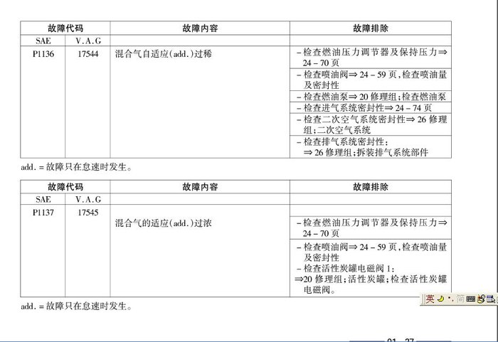

 先讨论过稀。

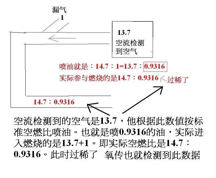

情况1:氧传检测到氧气过多。(对与8T,在怠速时跟自吸的一样,在高速时,漏气就变成进气空气减少了)
情况2。排气管,氧前漏气,造成氧传检测到氧气过多,认为系统过稀。
从上图可知,调节后实际空燃比小了,燃油多了,耗油也多,实际系统是过浓的,但是氧传检测的还是过稀。它会继续调整喷多点油,情况会越来越恶化。
情况3。喷油过少,假设实际喷油是0.7,即实际空燃比是14.7:0.7。
               喷油过少的原因有:1。喷油嘴堵塞。2。油泵压力不足。3。燃油调节阀常闭。4。汽油滤堵塞。

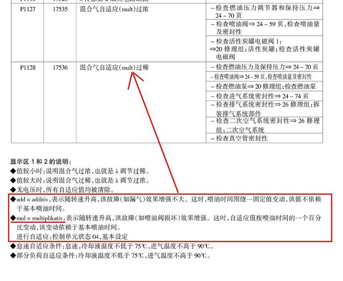

混合气过浓:
混合气过浓原因。
1。喷油过多。原因有:1。喷油嘴工作不良,不能关闭。
                                          2。燃油调节阀长期打开。
                                          3。油泵压力过大。(一般不会)
上面是保证氧传及空流正常工作而言。如果上面都正常。
如果空流不正常,空流给出数据比实际大,喷油就过多。反之就过少。
氧传也一样,如果氧传给出氧气数据大,喷油就多。反之就少。
再提一点,喷油量由喷油时间决定。当喷油时间增加时,代表电脑要求喷多点油,这是就是过稀了。
当喷油时间减少时,代表电脑要求喷少点油,这是就是过浓了。

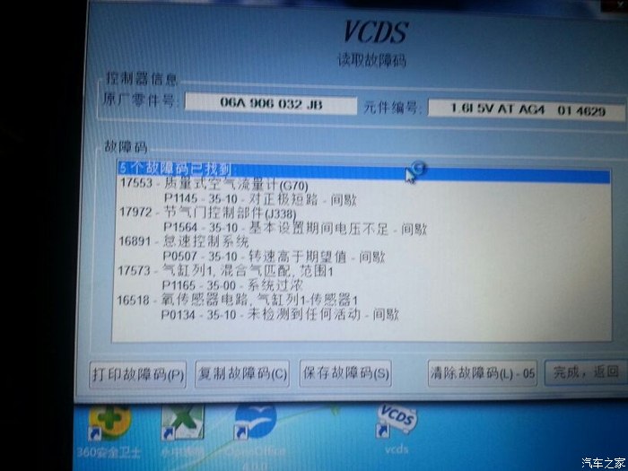

相关故障码。
我在坛里找到的一些坛友故障码, 自己分析一下,仅供参考。
第一部分,太稀。
1。碳罐漏气。
2。失火造成燃烧不完全,剩余氧传太多。造成氧传检测到氧气多。
3。氧传本身故障引起检测错误。
4。真空管漏气。来处与不能检测到故障码的其他部件。我自己上次这个就是因为刹车真空管断裂漏气了。
5。爆震传感器坏了,造成失火,燃烧不完全。
6。空流故障,造成给电脑数据错误。(下面故障码比较奇怪。太浓及太稀同时出现。估计空流给出的数据跳动,不稳定。)
第二部分。太浓。
1。空流坏了。造成给电脑的数据错误。
