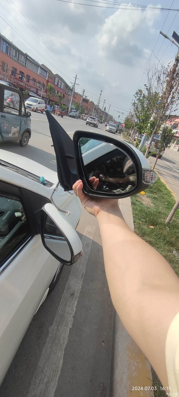

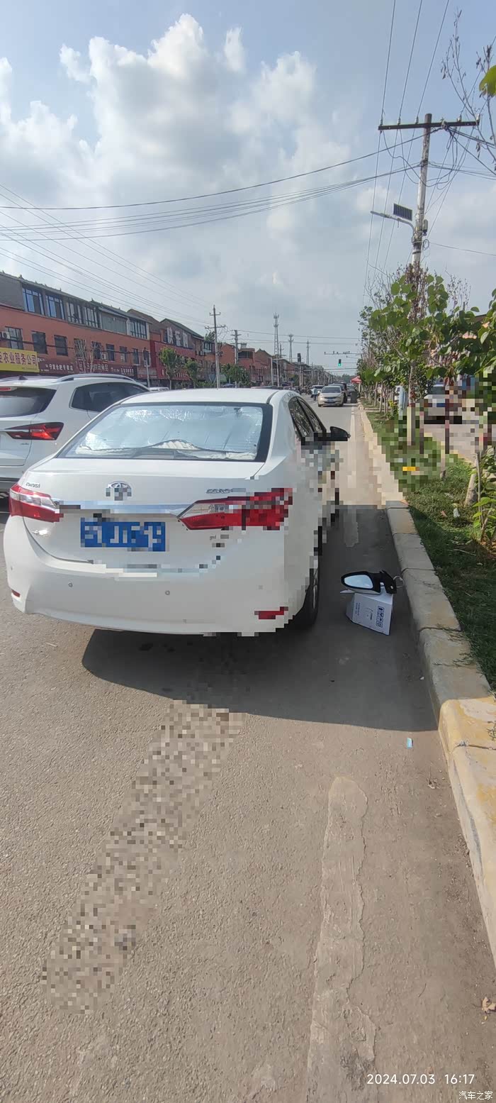

没错!我撞的,至于为啥撞,说来话长,反正不是故意的。垃圾桶很沉,我车子后视镜被撞断了。

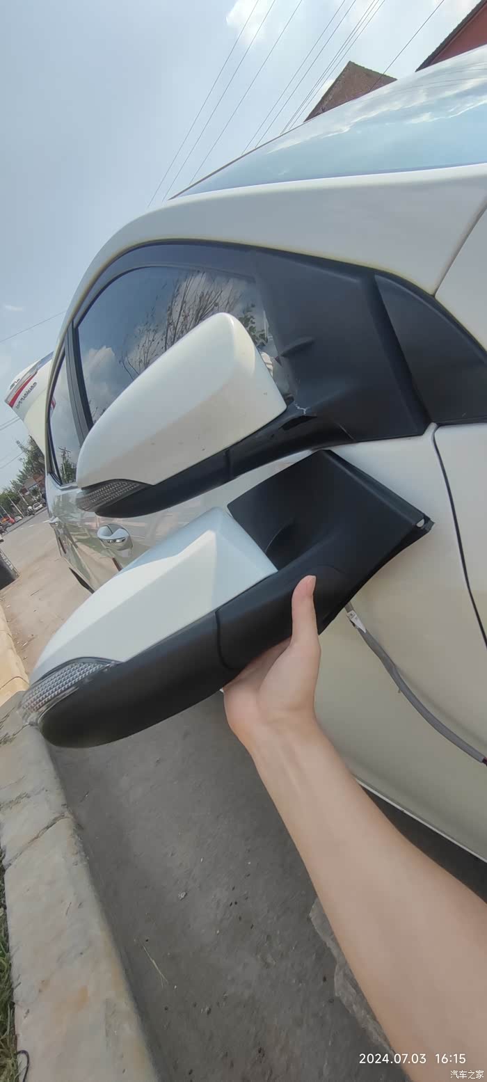

撞成这个吊样了……作为老司机,我快速决定……不报保险了,准备自己修。(如果自己不会修,可以考虑报保险)

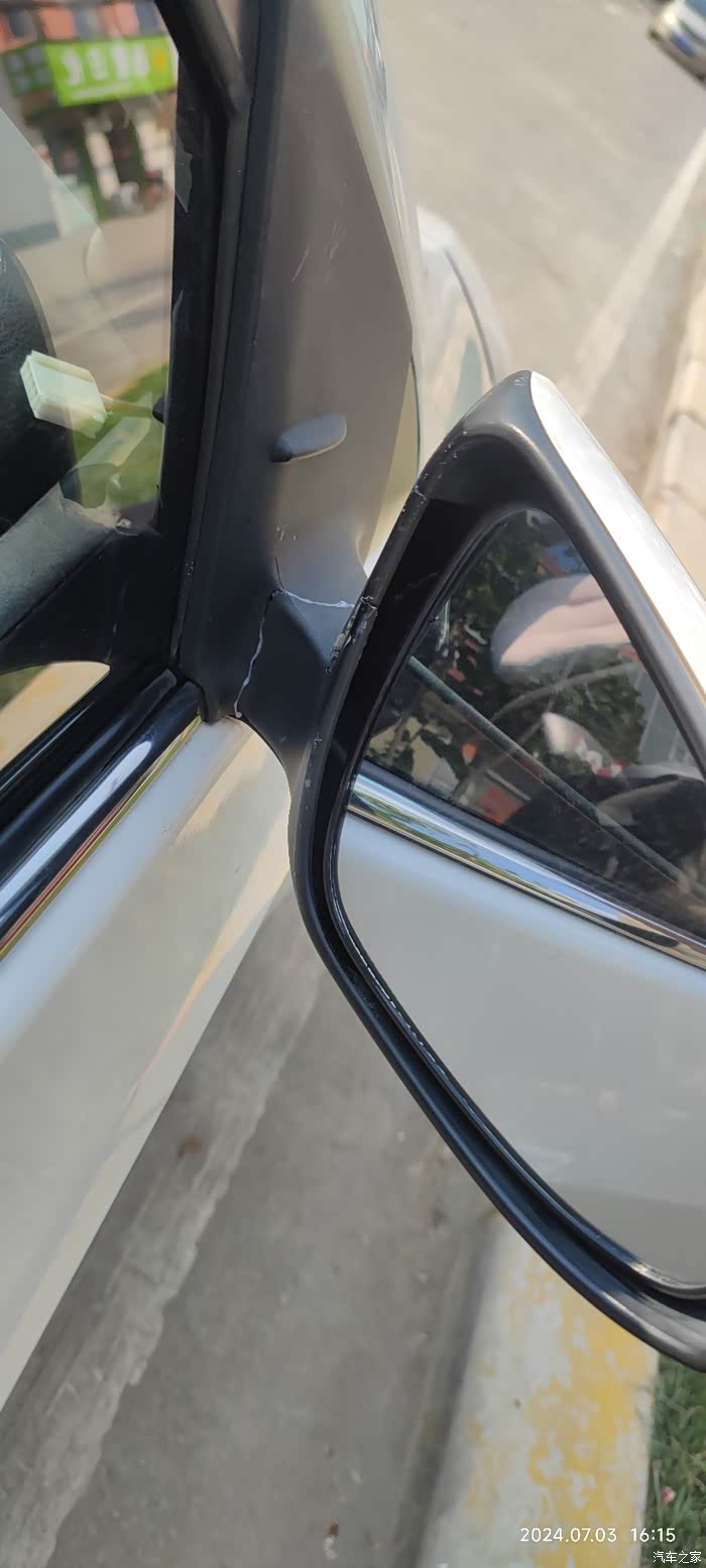

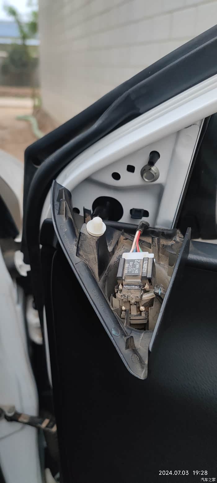

这……妥妥的属于三断式粉碎性“骨折”,先用AB胶粘一下吧,要不然被邻居看到该夸我开车技术好了……
就说我这粘的咋样,其实迁就着也能用用,除了不结实不好看,其他还能用。

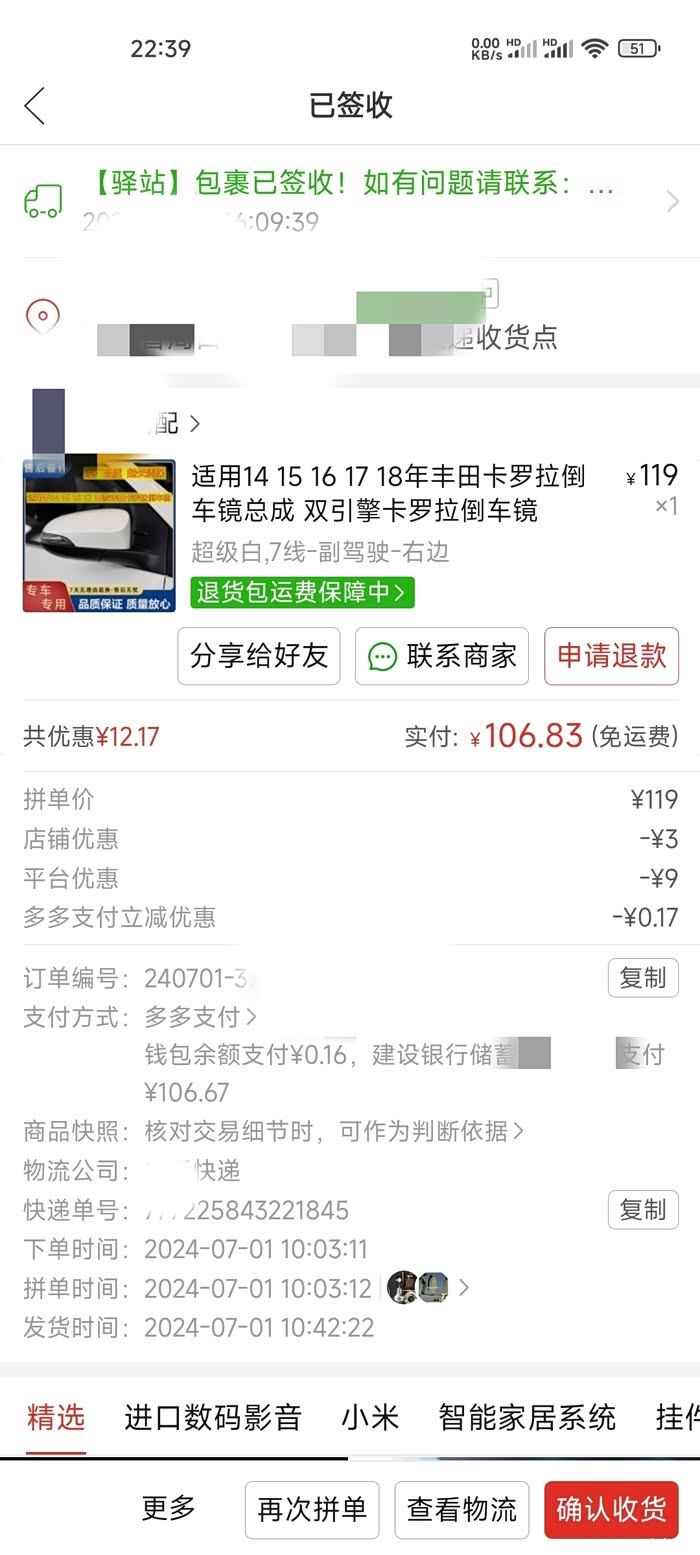

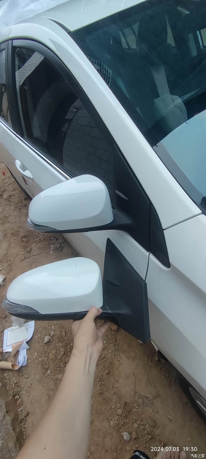

说好了自己修,得有配件,来,自己多多拼了一个总成,优惠后总费用106.83元,当然,这不是原装的,是副厂件。原装的听说修理店或者4S店500元起步的。
后视镜总成到了

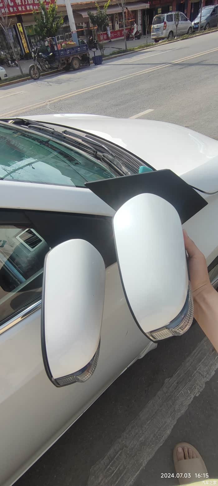

来,对比下
看着挺白的
新的就是新的,很亮

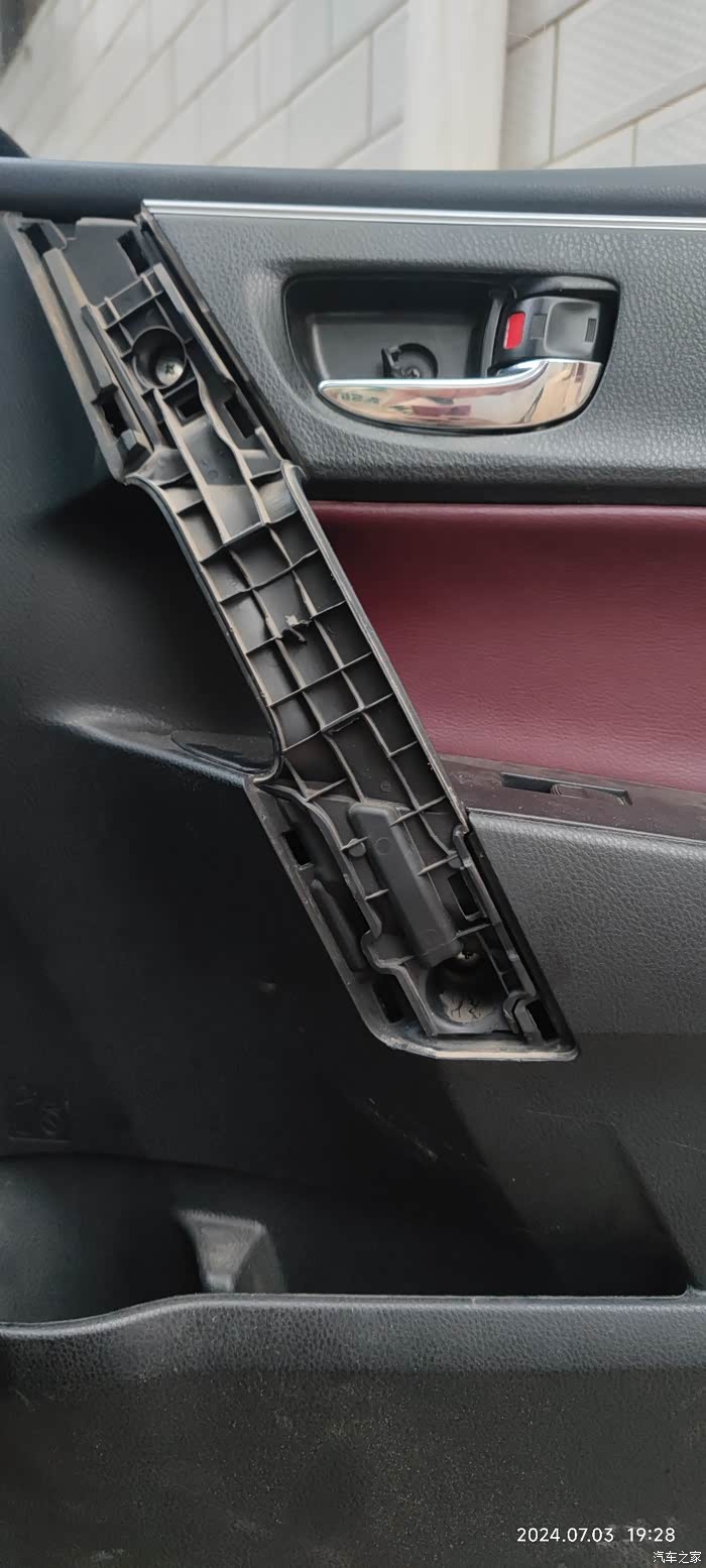

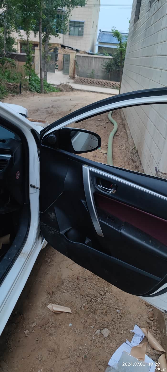

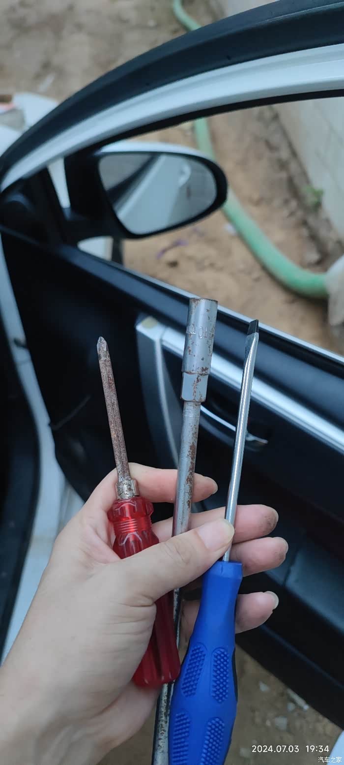

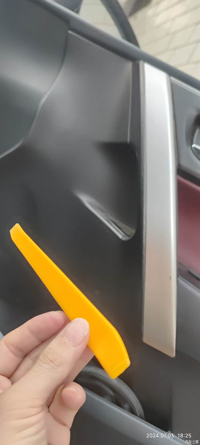

来吧,专业的事交给专业的我,要更换后视镜总成,首先要准备这三样工具。

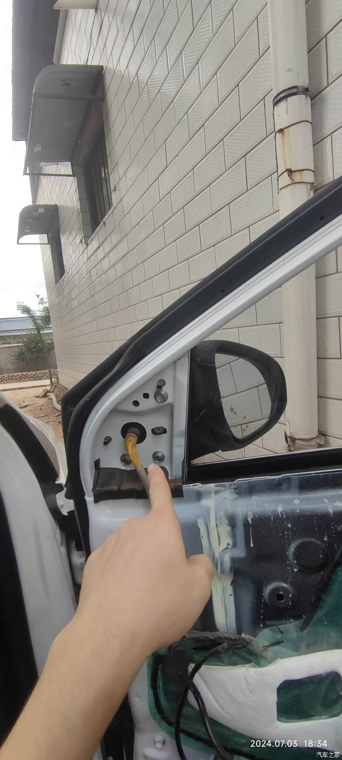

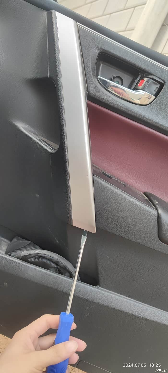

先拆这个
再拆这个螺丝
用翘卡起翘这个?不不不,我不用这个工具
我直接用这个翘的,效果立竿见影……

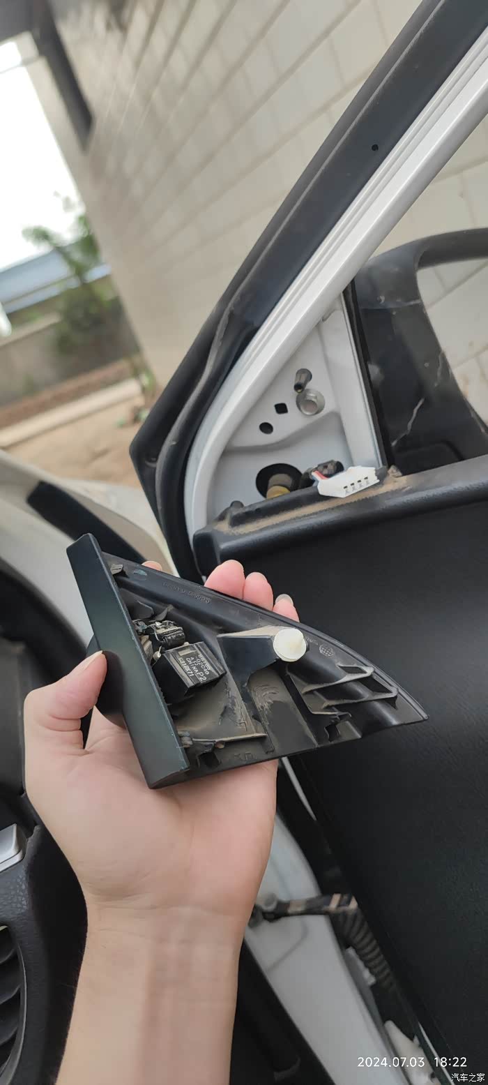

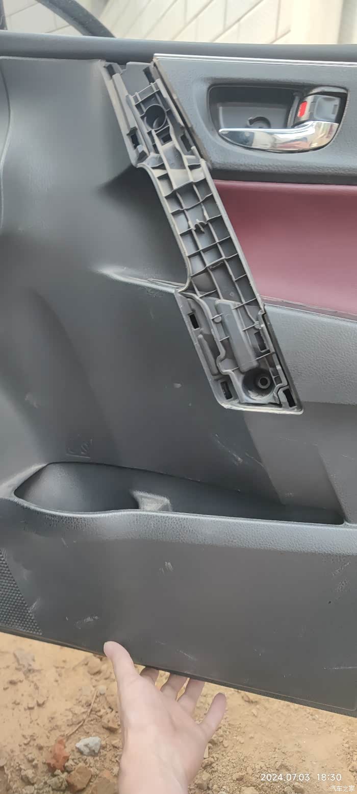

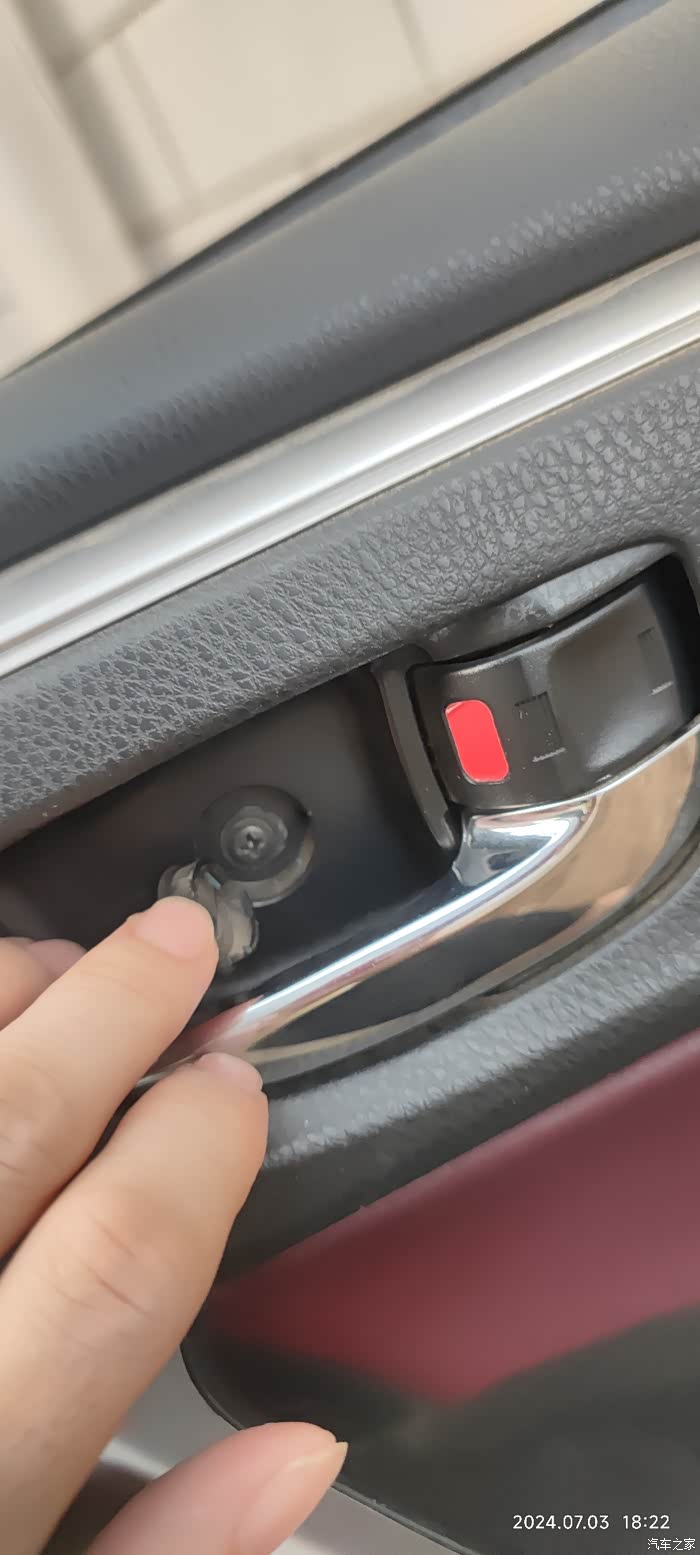

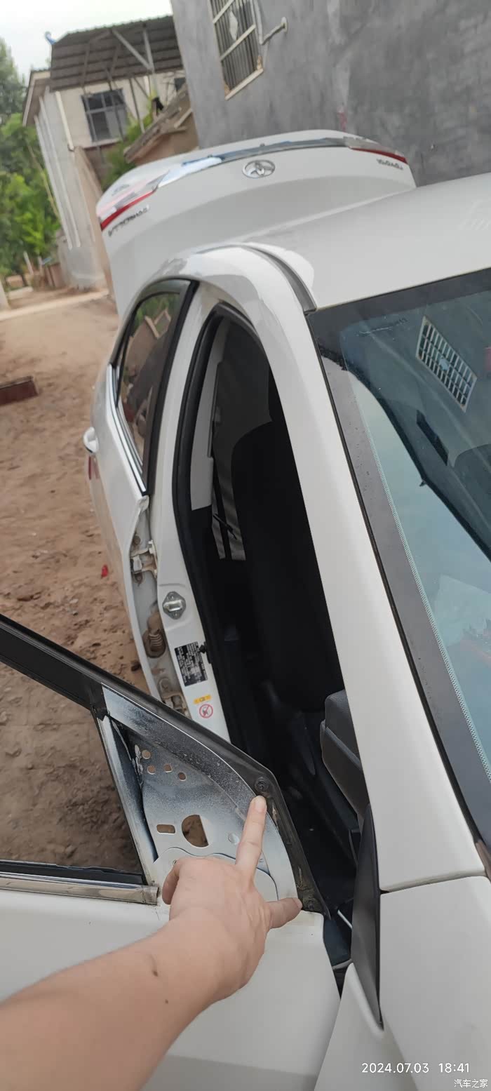

拆这两个螺丝,然后用手从下面往车里拆内门板
拆开后再往上提就掉了

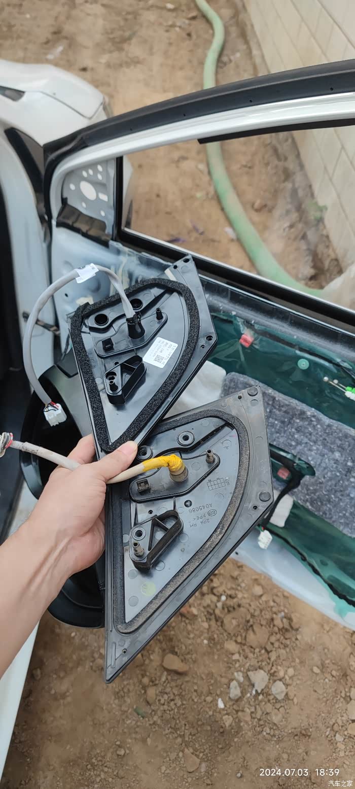

拆掉了,看看吧

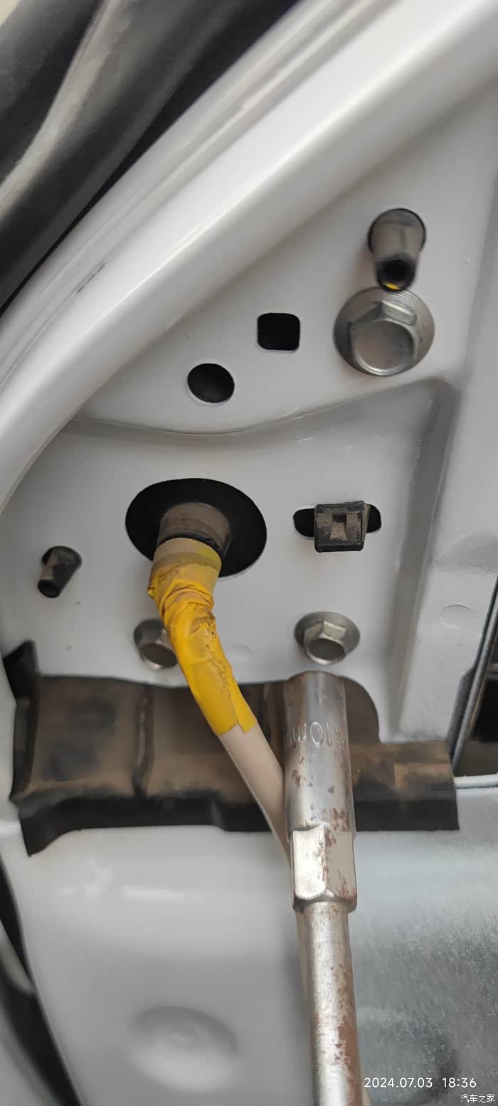

拆那三个螺丝
用10号套筒
拆掉后,新旧对比

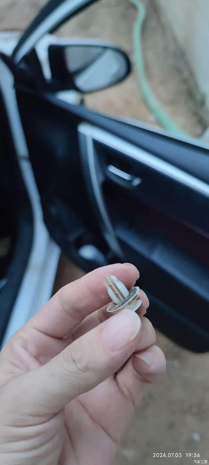

这两个小塑料卡记得拆下来重新安装
拆下来了,看下吧

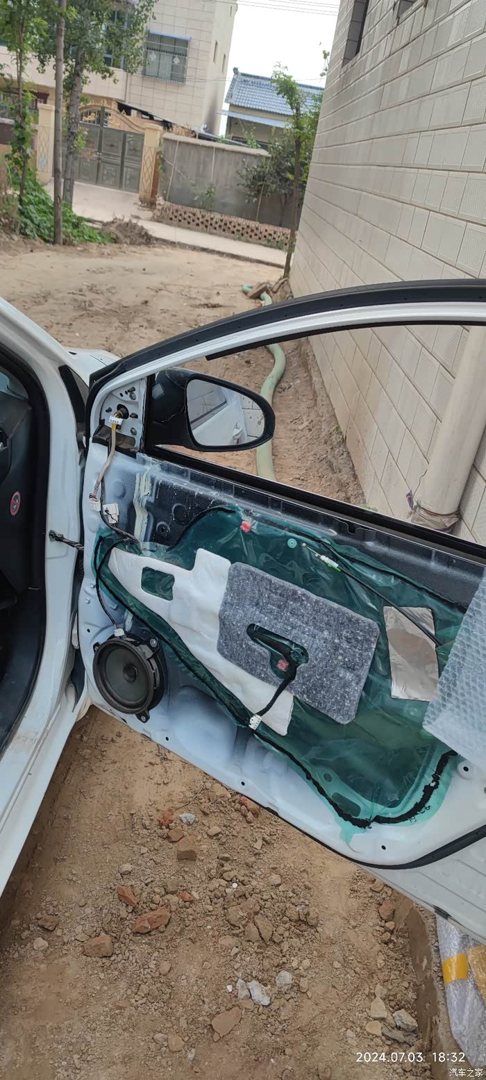

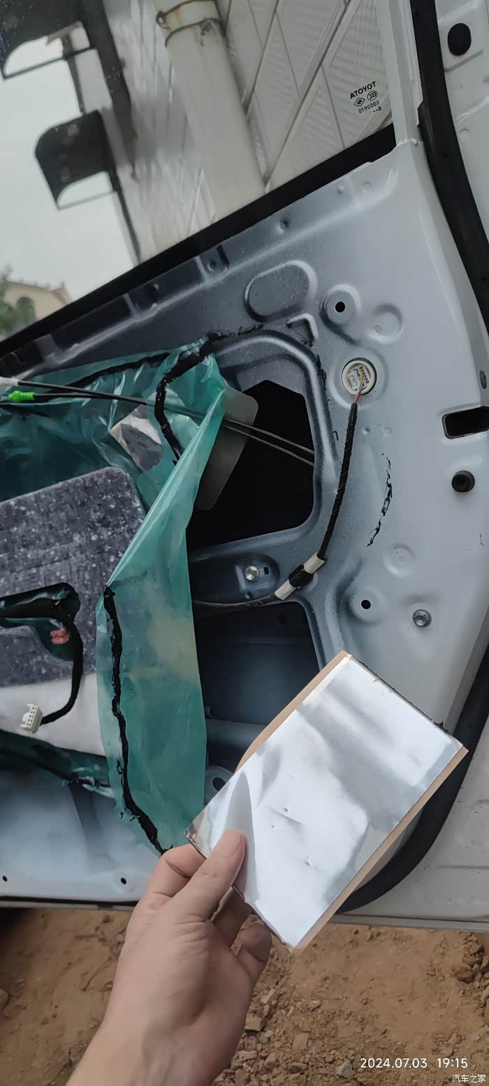

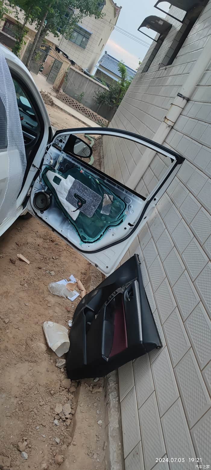

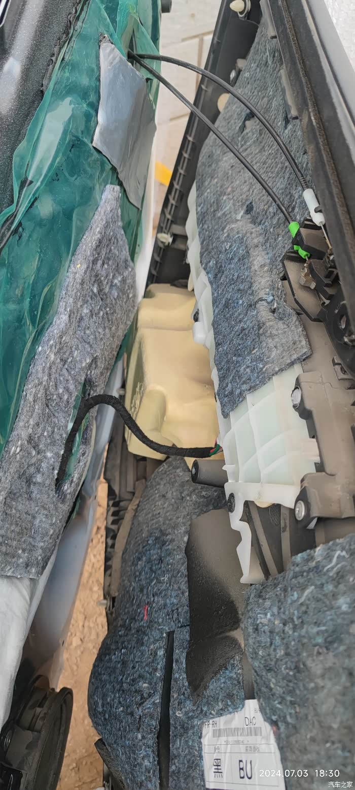

这个门总成,铁板可能没有止震垫,关门很响,就跟我家铁门一样。所以我加装几个止震垫
趁拆门的内板的功夫加装了止震垫,效果不错
好了,上螺丝
最后装音响高音喇叭

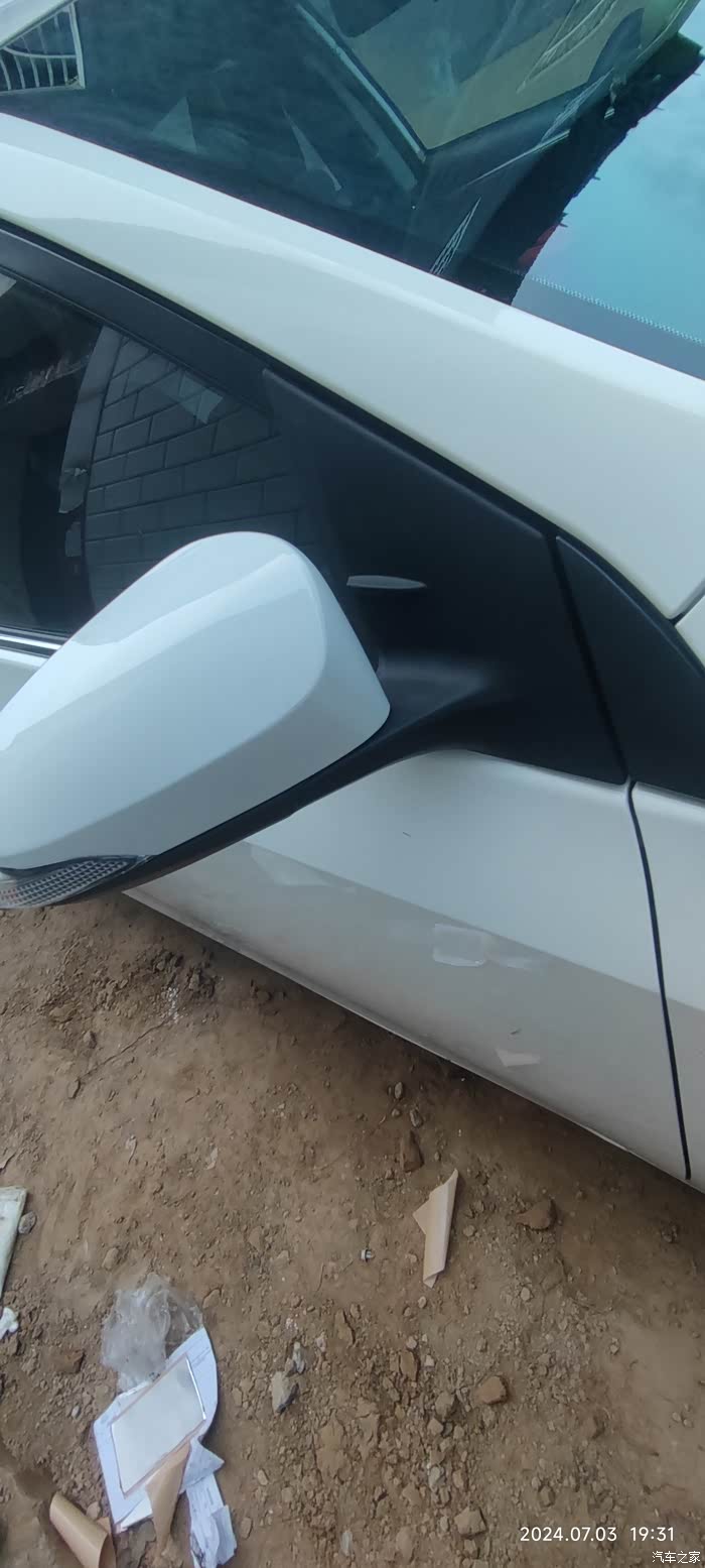

完美安装
安装好了,新旧对比
不错,不错,焕然一新
真亮,下次别再往垃圾桶上撞了
