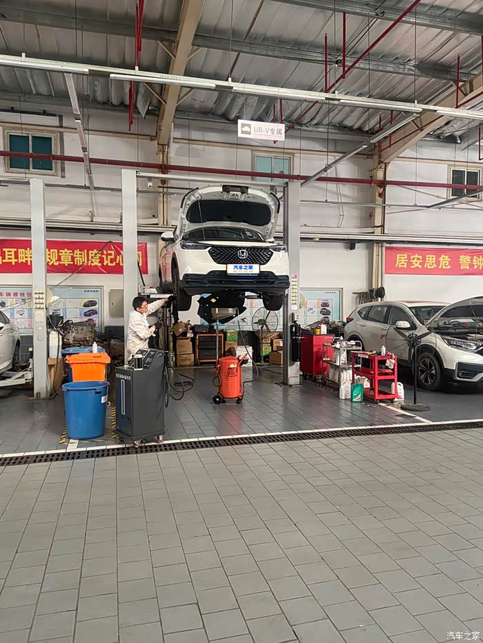

今天来保养的人不多。
大家保养前一定要提前在公众号预约,这样到时候才不会要等待很长时间。如果是工作日去保养还会有玻璃水这些礼品送,不过这个可能不是每个4s店都有活动的。

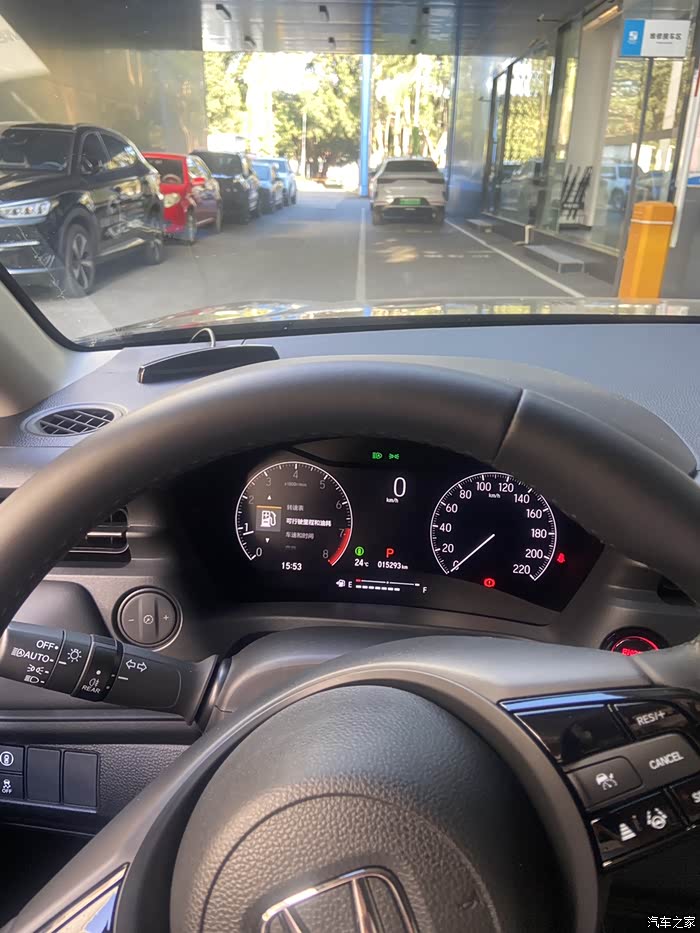

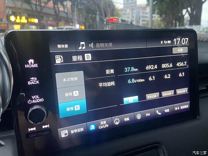

已经跑了1.529w公里了,长期油耗也是很低的。最近的油耗基本在6.0-6.1,算是很满意的。因为前几次保养都是超了5000公里才去保养。所以这次保养就超了近300km。

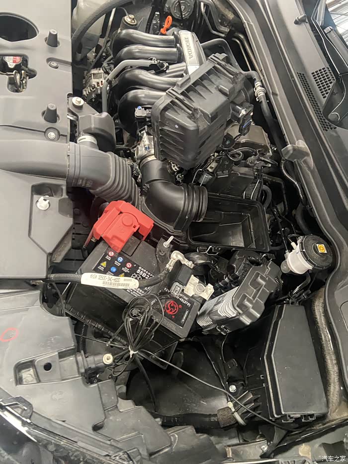

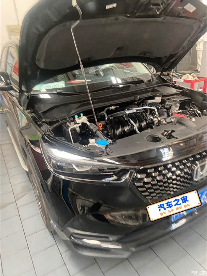

师傅先打开机舱检查了一下情况。没什么异常便可以把车子举起来了。这里吐槽一下 车子前面没有贴防刮步来保护漆面,我看抖音的视频4s店作业都有防护,这一点后来有给售后反应。他们也比较积极说下次会改进。
八个月的机舱还算干净

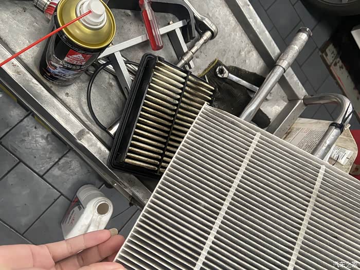

打开看一下空气滤芯。看着有点脏。但是师傅说还可以用。保养手册推荐的是2w公里换一次。因为我平时的路口还不错。也没什么灰尘的情况,也就等下一次再换它了。
空气滤芯和空调滤芯
空调滤芯看着不怎么脏也就没换了,简单吹吹就行了。

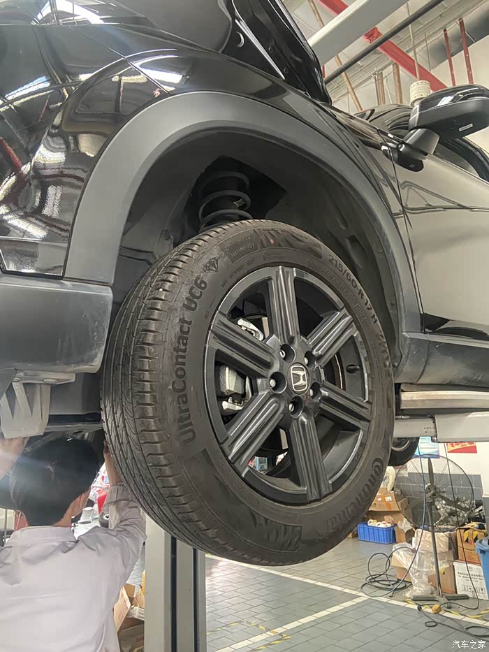

17寸大脚,平时看着还是挺有力量的

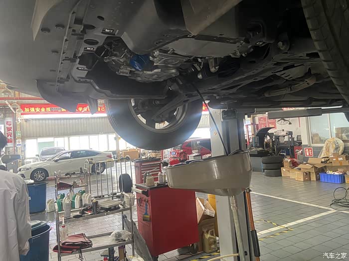

17寸大脚,uc6轮胎平时看着还是挺有力量的,举起来以后看着悬挂都拉了好长。这时候师傅会用胎压表每个轮子检查一遍,并补气到2.5kpa。感觉我这个前轮磨损还是比较大的,下次要去把前后轮对调一下,让他磨损均匀一些。 保养手册是建议1w公里对调一下。
还不错,油底壳整个都非常干净。没有异常

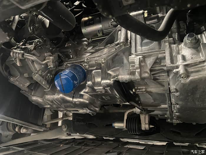

拆掉发动机下护板,看着还不错,油底壳整个都非常干净。没有渗油漏油的情况出现。机滤这边要说一下 ,保养手册说的是1w公里更换一次。我之前没仔细看每5000km就换了一次。这一点大家自己要有个数,因为售后不会主动告诉你。机滤更换后师傅都会划线做记号下次检查就可以看有没有松动了。

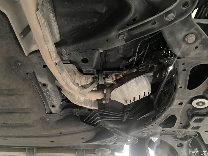

颗粒捕捉器
师傅在保养时我特意检查了一下底盘,现在的国六车基本都有颗粒捕捉器,包括我们这个自吸的发动机。 好在本田的全系都没有出现过问题。这东西加了影响到发动机的一些数据参数。大家看了数据减少了就觉得车子不行了,其实动力比起老款是感觉不出来变化的。当然我也是希望混动或者涡轮增压版本能引入国内就好了。
拆下下护板后就可以放油咯。油感觉很稀,但是并不脏。这里再次提醒不要自己更换高粘度机油,0-20就是目前最适合这款发动机的油。特别是新车。

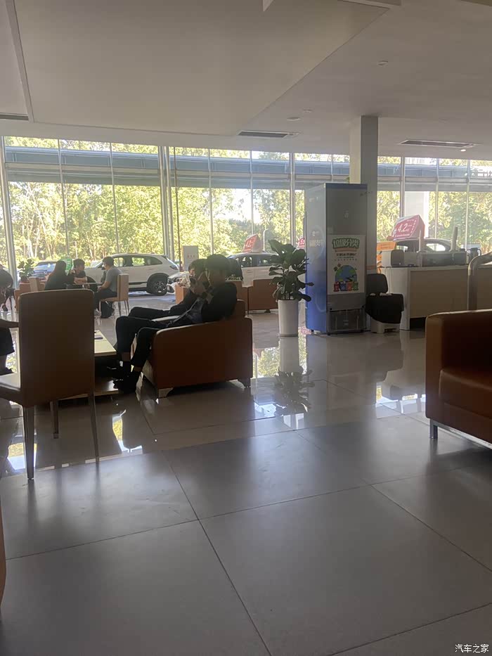

保养接近尾声我就跑到销售大厅看看其他的车子。人还不算多,不知道是不是都跑去看新能源车了
