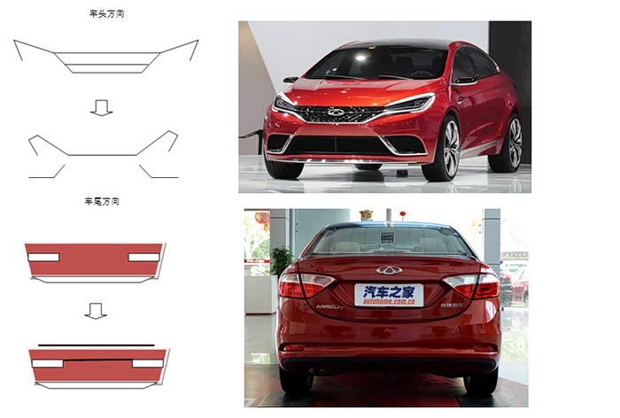

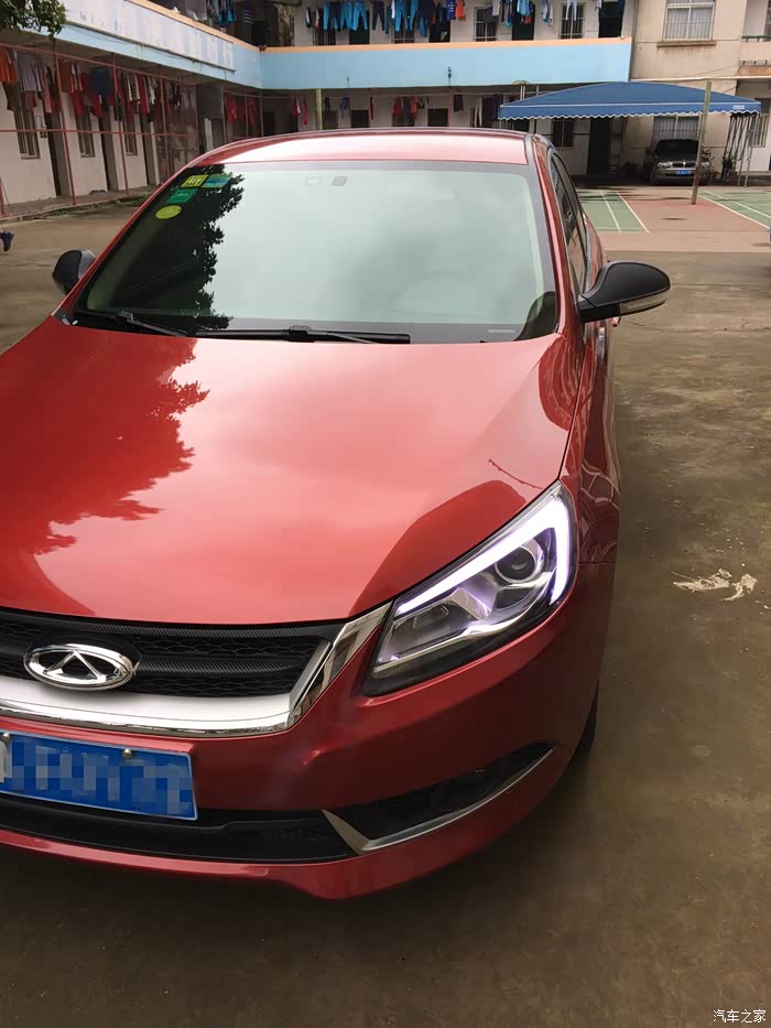

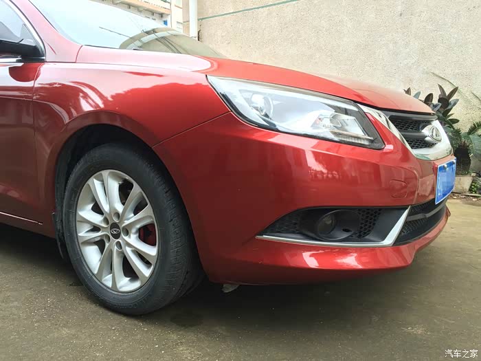

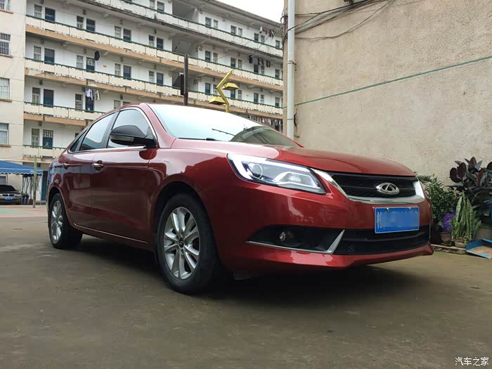

艾瑞泽5实在太漂亮了,前脸的X形状让我垂涎三尺,原车的镀铬条位置比较靠上,下面雾灯部分全黑,给人感觉视觉效果靠上,为了降低车头视觉效果,设计雾灯位置做了银面的喷漆,而小7的7字灯眉加装了日间行车灯,让小7也出一个X形状的前脸。尾部的尾翼、镀铬条也做了黑色的包边,让视觉中心向上提一提,突出尾部的厚重感觉。前脸向下压一压,屁股往上抬一抬,个人觉得略微可提高车辆的运动感觉。

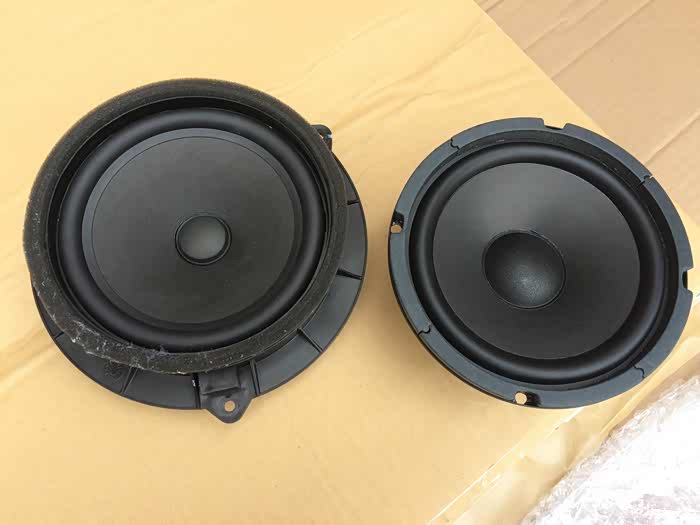

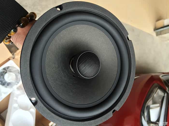

银笛前门套装跟原车的喇叭对比,其实原车喇叭低音效果还不错的

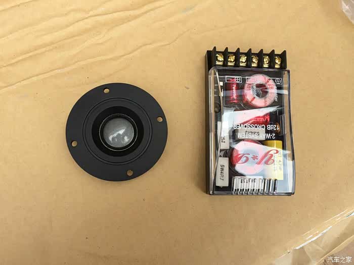

银笛高音头跟分频器
后门同轴喇叭,效果不错

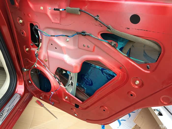

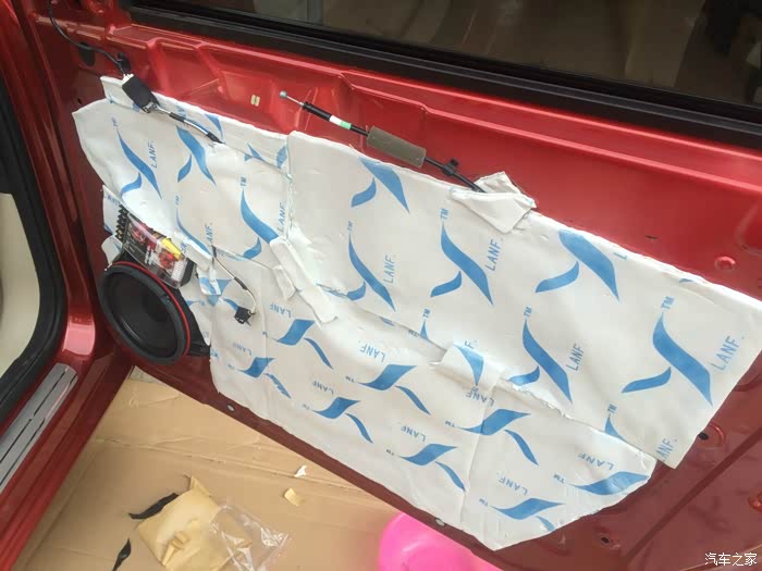

第一层隔音
装好音响后的,完成的第二层隔音

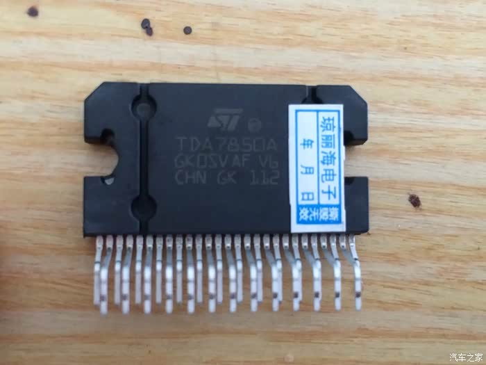

改装的主机芯片,原车是7851A的芯片,替换成7850芯片,功率由原来的45W变成现在的50W,主机更换了原车的耦合电容,由原来的3700替换到20000UF,低音效果很好;更换了高音电容,换了4个法国苏伦电容,080车友说听起来高音效果很好,还听到口水声,比较神奇(本人木耳朵是没咋听出来)。
很是感谢080车友,给忙了大半天帮磨机,还帮我剪去氙气灯灯脚。其实中间还出了个小插曲的,本以为艾瑞泽7的主机跟瑞虎5主机一样,按瑞虎5帖子中的要求去备了磨机芯片电容,拆了主机傻眼了,没想到小7功放芯片还不错,电容也都可以。主机芯片还不一样,给080车友折腾好久,再次感谢。(有兴趣磨机的车友可以在论坛pm我,有时间我都会逐一回复磨机方法)

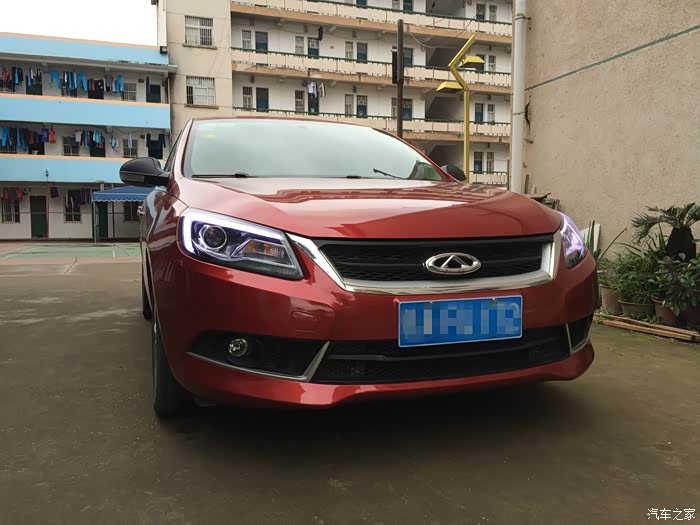

到终点了,改的日行灯,效果不错,亮度也很充足,要不我也不会购置减光器,晚上实在太刺眼有可能闪到对面来向的车。做工嘛,还行,就这样。

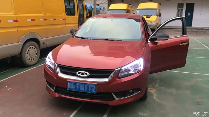

到080车友店里面改主机时候拍的,做个对比
40°角度
这张还是很喜欢啊
有没有点X脸的效果呢
武装到牙齿,这尖锐感我喜欢,富有进攻性,刹车卡钳喷红了,红色太暗了没出效果,有点失望

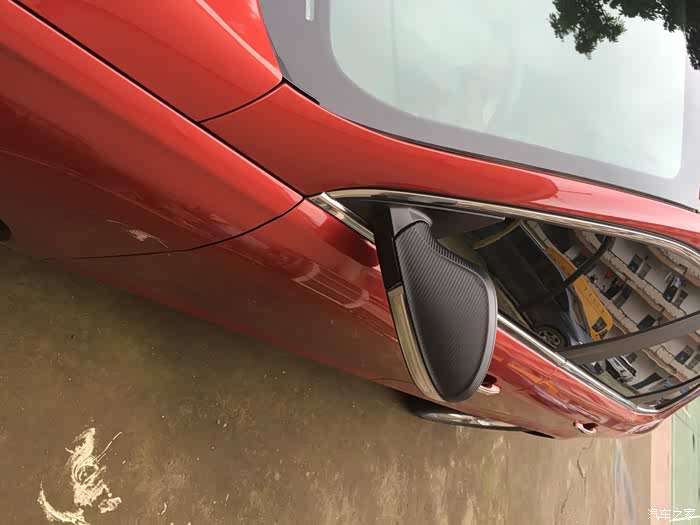

黑耳朵

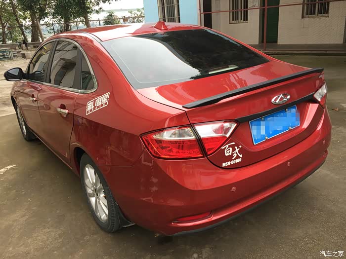

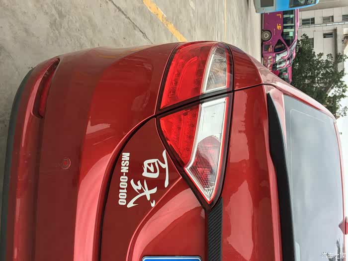

尾部效果,原本尾翼红色远看粘成一块根本看不出来,现在贴了碳纤贴纸,运动效果更好了
