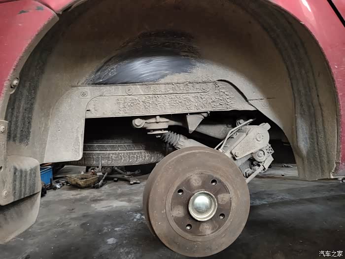

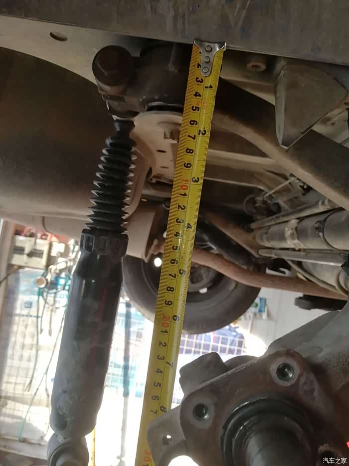

2.拆后桥的重要步骤,拆之前应测量后轮轴和车底盘之间的距离,否则就会像我一样折腾好几次车都调不高成低趴车了。具体见图片,且最好两根扭杆每头都和摆臂之间做一个对齐标记。不需要断开后刹车油管,把后轮刹车总成分离后挂在车上,就能把后悬臂拆出。具体是把两根扭杆上螺丝松开,然后把偏心垫片取出后才能开始敲。同时敲击点不能敲在螺纹口上。另外把后轮顶起一定高度释放扭杆力后敲的会轻松些。

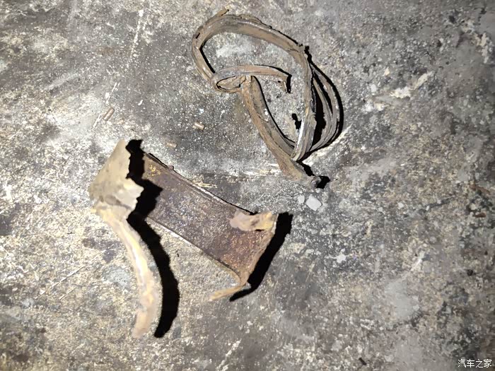

5.最后一点:有异响就换轴承是最省钱的方法,我左后轮没异响拆进去发现已经进水,轴承已经有发黄的锈水了。

无异响左后轮轴承 已经发黄生锈失效
