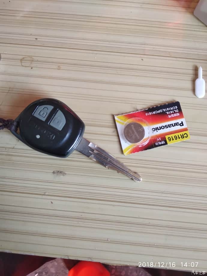

最近这两天按遥控器锁车汽车喇叭总是响一声,而且遥控距离也变近了 稍微远一点儿就不行了  怀疑是遥控器电池没电了 而且距上一次换电池也两年了 决定换新电池 找到上次买的电池 开工……

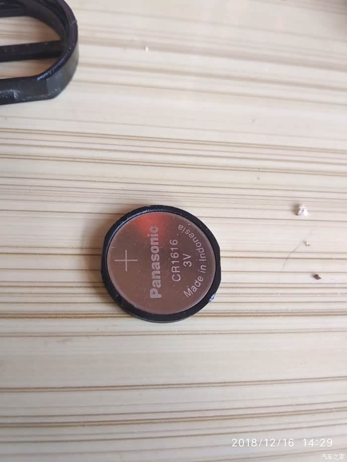

松下电池 印尼制造
买了两年了
6年多了 外壳已留下岁月的痕迹

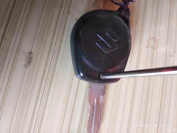

缷螺丝

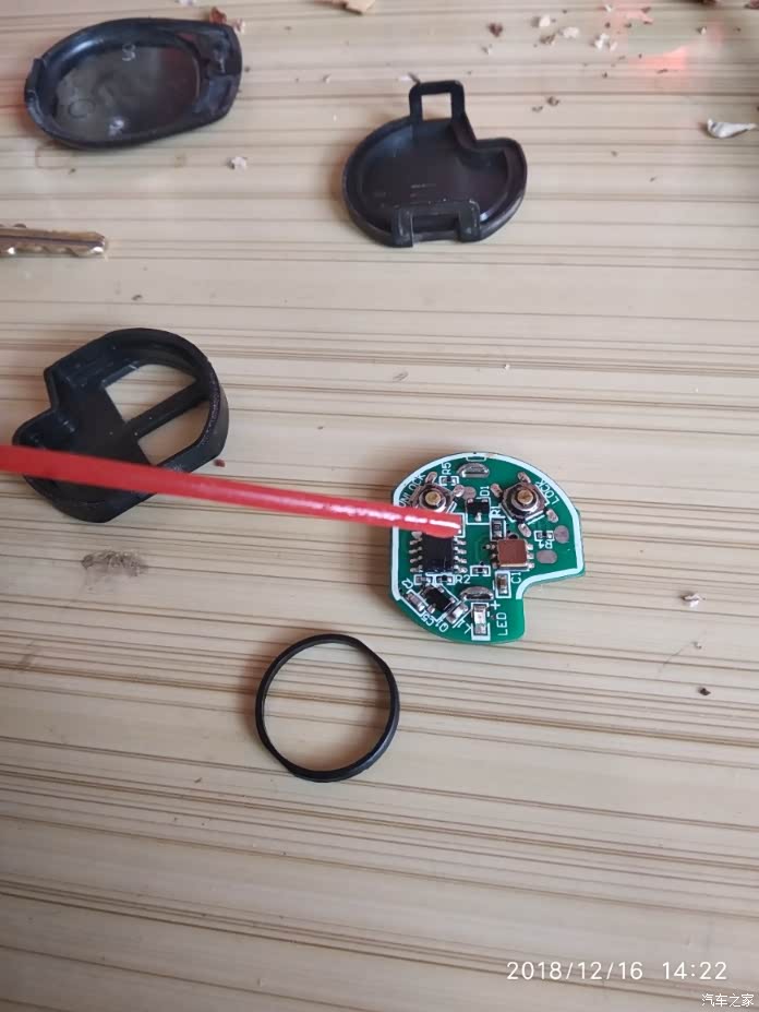

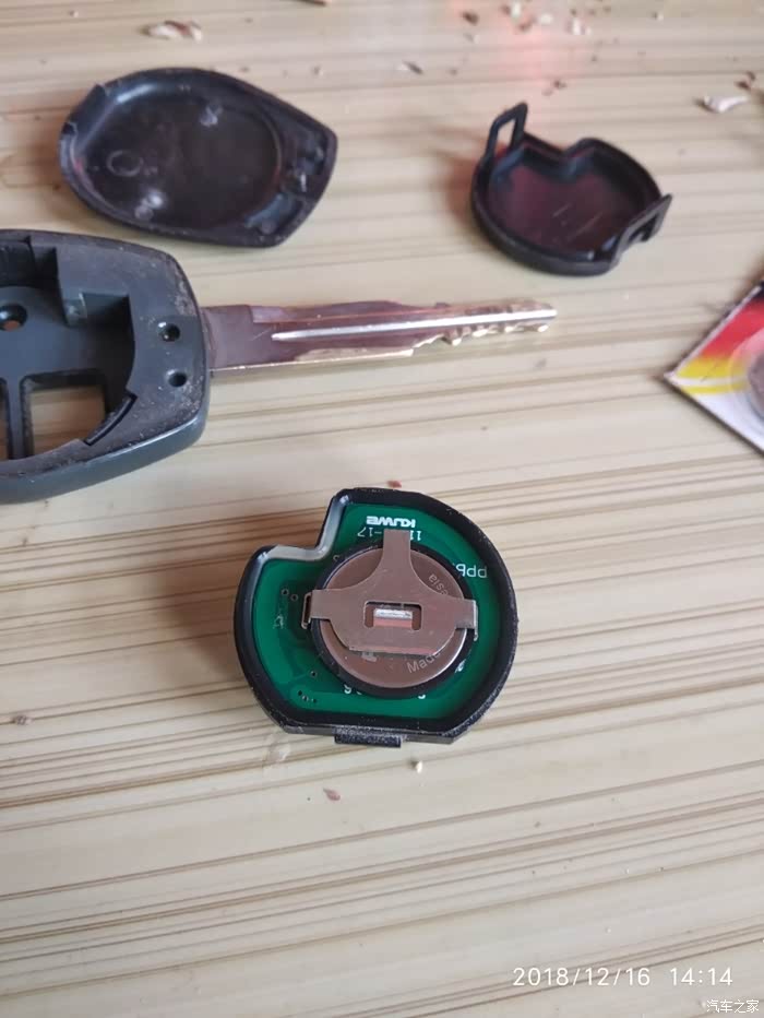

取下遥控器芯
看到电池了

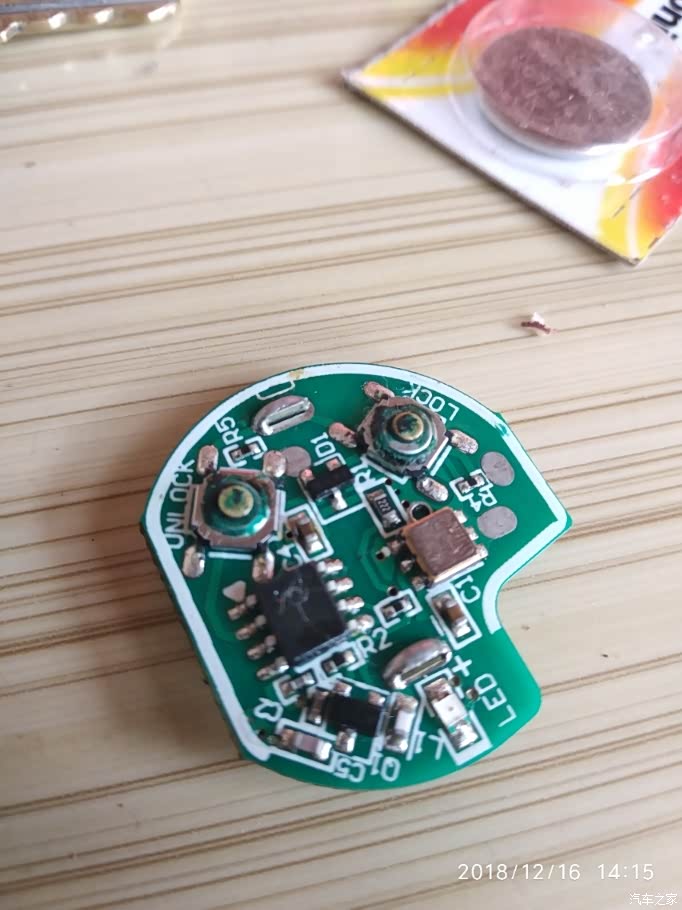

取下线路板 可以看到开 关两个触点已经氧化 上面已生绿锈
取下电池
套电池的绝缘圈

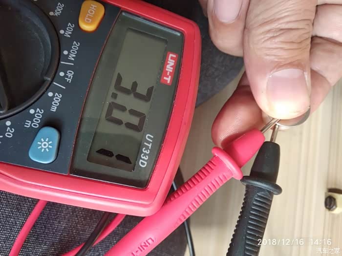

用万用表量一下电压 3.01 伏 按理说也不低呀 但也是不行了

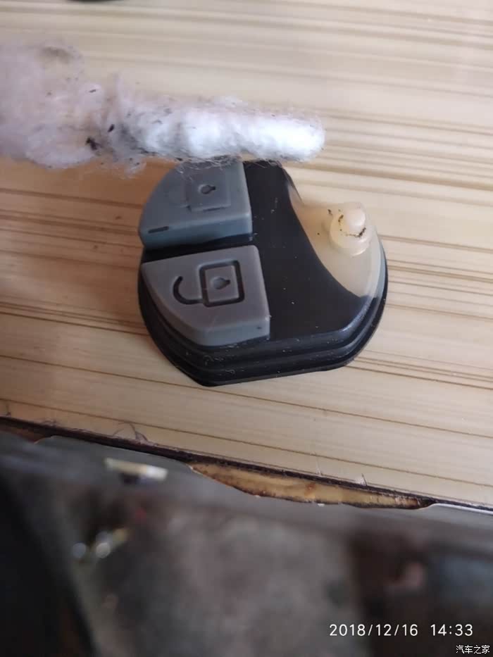

用SD40清理一下氧气物
少喷一点 SD40具有除湿 清洁 除锈 和绝缘的特性
用棉签清理一下 可以看到棉签上的绿锈
很脏
再用干净棉签把油渍擦干净
新电池3.29伏
新电池放入绝緣圈
塑料绝缘圈有两个平面 放入后防止转动,这个细节请大家注意!
这里也清理一下
电池推入 注意绝緣圈的两侧的平面
扣上内盖

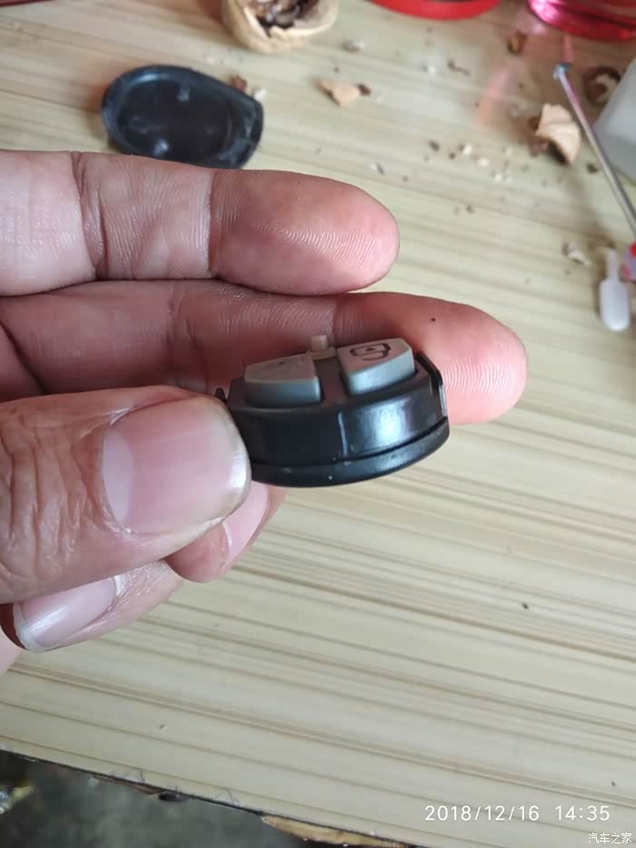

随着时间的流逝外盖以经不太严了 摸点儿密封胶
上次修大灯进水 省的
拧好螺丝 严丝合缝

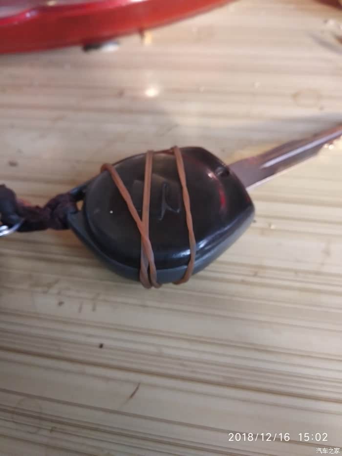

展示一下我的防盗遥控器 里面是3块钮扣电池电量强劲 而且遥控距离远 6年多了就没换过 如果长安铃木厂家也能把汽车遥控器电池改成这种3块电池的就好了!
用皮胶勒一会让密封胶彻底干燥
