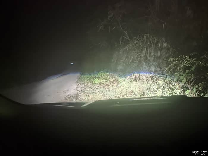

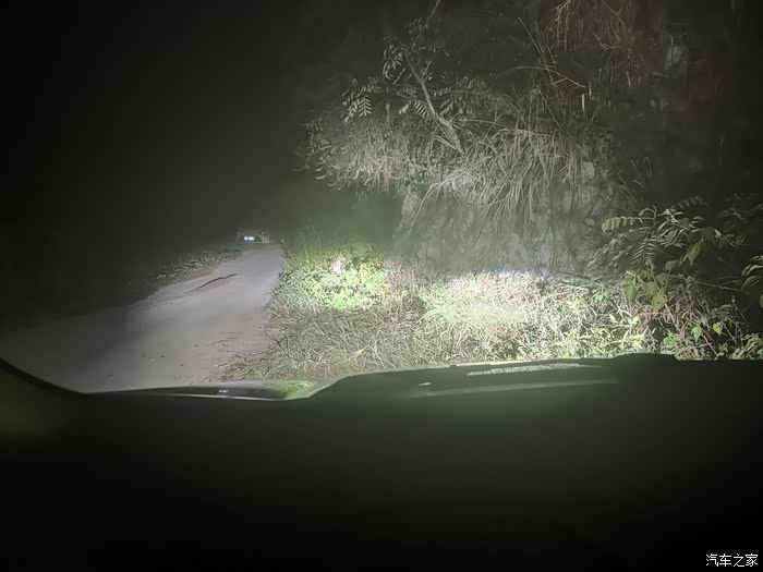

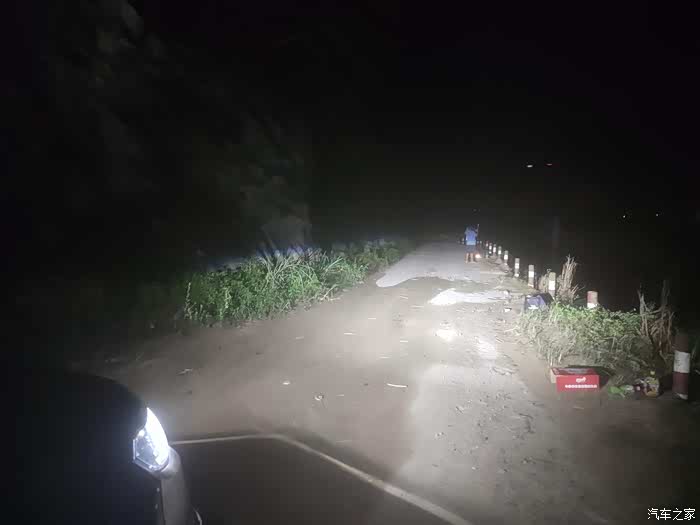

安装过程很简单,实际使用那个亮度提升至少200%,真的亮,朋友昨晚走乡路说野兔小鸟都照的到,非常满意,我自己感觉也可以达到效果了,真的亮。

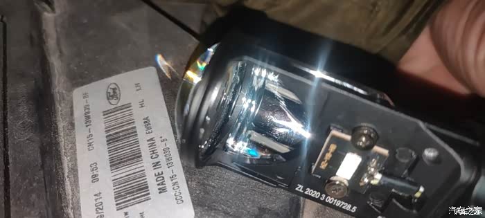

针对车友上次反馈有反光碗发黑的情况,车次朋友车子刚好开过来,拆开看了一下自2021年9月份使用至今没有出现反光碗发黑的情况
