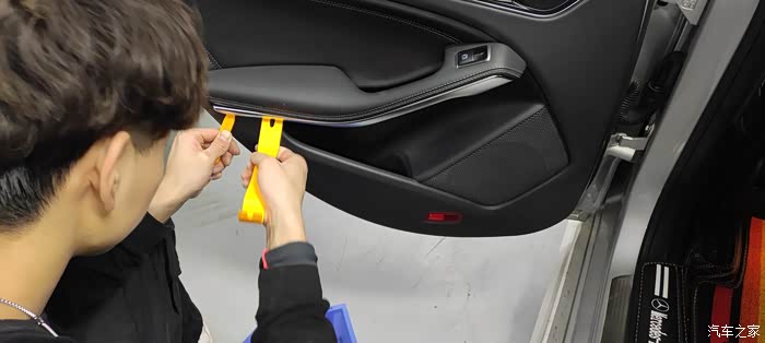

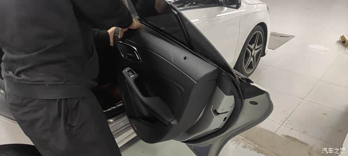

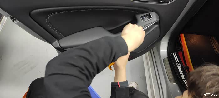

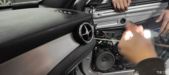

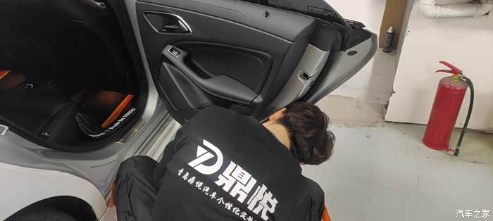

cla的门板螺丝不是直接楼在外面的
撬的时候一定要慢一点,这个蛮脆弱的
四个门统统干掉

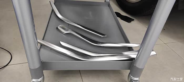

因为是金属件怕划,所以一定要保护好

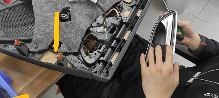

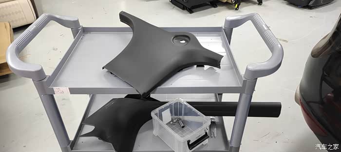

拆下来的东西都要放好,这都是我们的基本操作

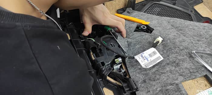

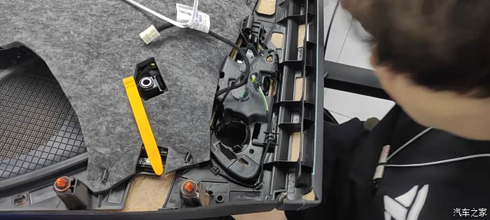

先拿下来两个盘一盘 干活之前先清理一下桌面

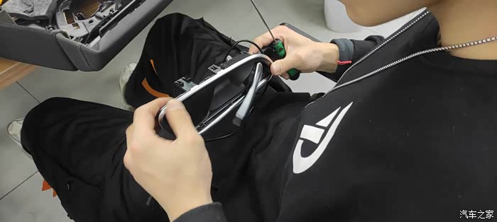

小师傅上场了
拆的时候要小心点,别”搞破坏啊!!!“
还得是我们的小师傅专业

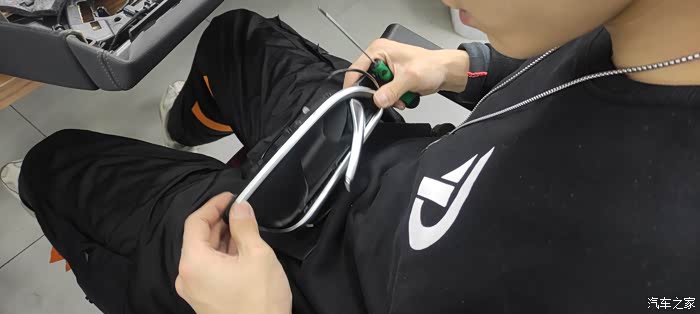

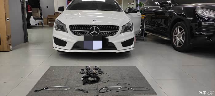

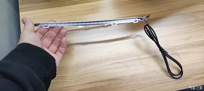

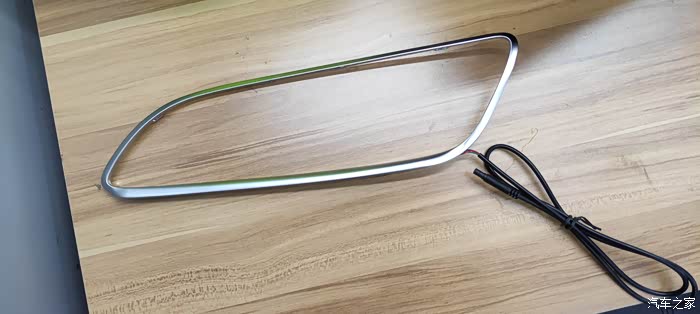

看看要换上的货吧哈哈哈哈
换上即可,别大力出奇迹不然容易断
okk 完美

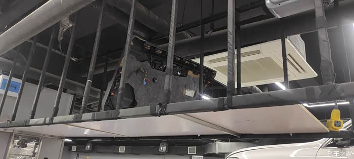

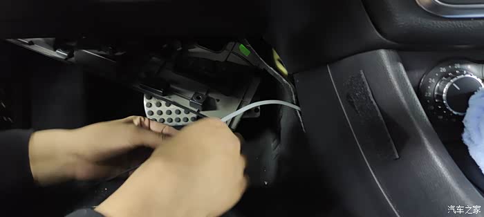

看看另一个师傅那一边,需要拆掉侧边,方便走线
一定要保存好

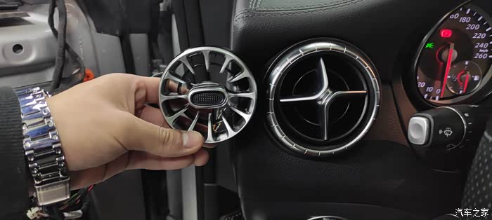

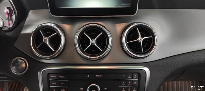

涡轮出风口施工过程(带图解)

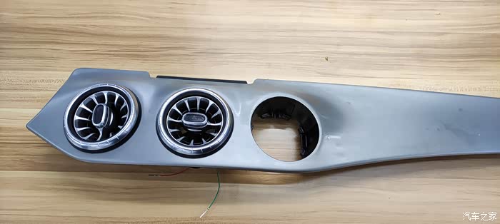

原车的出风口非常单调无味,真的早该下手了
给大家对比一下子
况且要换上去的还会带氛围灯
况且要换上去的还会带氛围灯

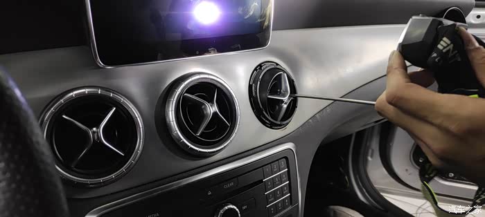

cla的涡轮出风口,说他好拆吧还不咋复杂,但是吧还真就挺难搞的,没有螺丝就是硬拽出来的,但是需要技巧嗷
自己在家不要轻易常识,不然赔了夫人又折兵

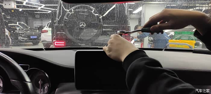

这个出风口后面有个螺丝不要忘记拆下来

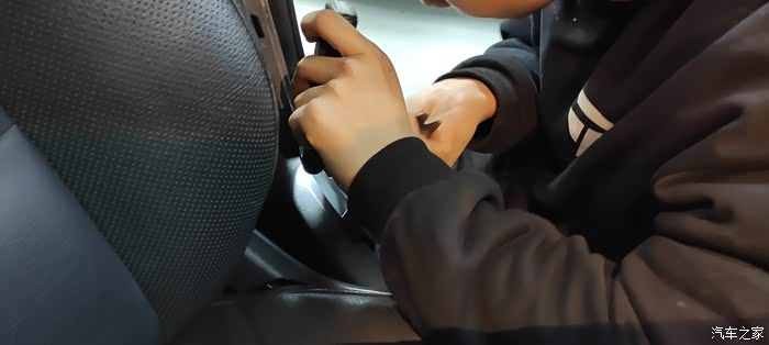

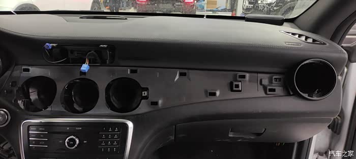

屏幕需要先拆下来,才能拆下中空的饰板
好了拆光光了哈哈哈哈

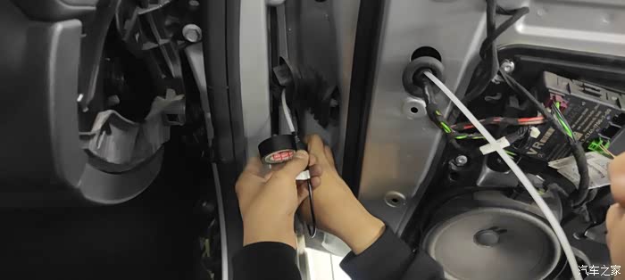

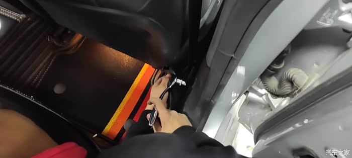

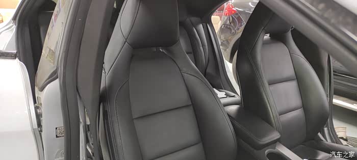

氛围灯的线需要从马鞍走过去走到另一边
这个座椅我也很喜欢虽然没有颜色点缀没有翻毛皮的触感,但是包裹性真的不错
大同小异都需要车内的和门里的通过铰链对插

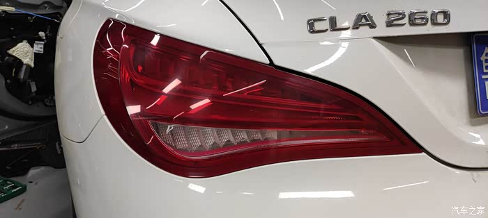

顺便一提这个尾灯真的骚包哈哈哈哈 好爱啊
这边的师傅已经开始安装涡轮出风口了
绝配吧!?!?
绝配吧!?!?

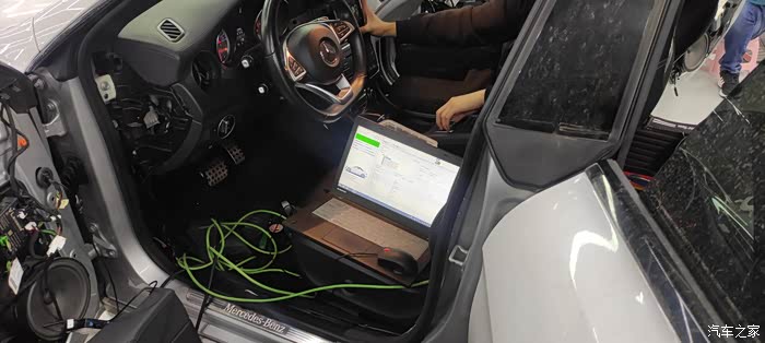

原厂的东西是需要编程的嗷

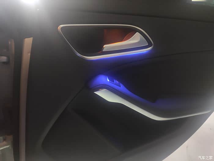

效果图
涡轮出风口灯,拉手灯,脚窝灯
颜色原车可控制
