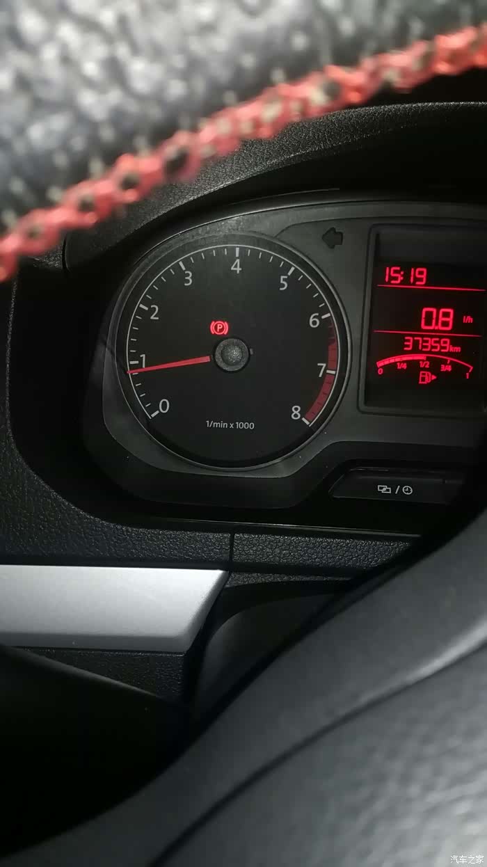

点火试车,怠速800转,无明显抖动,完美
