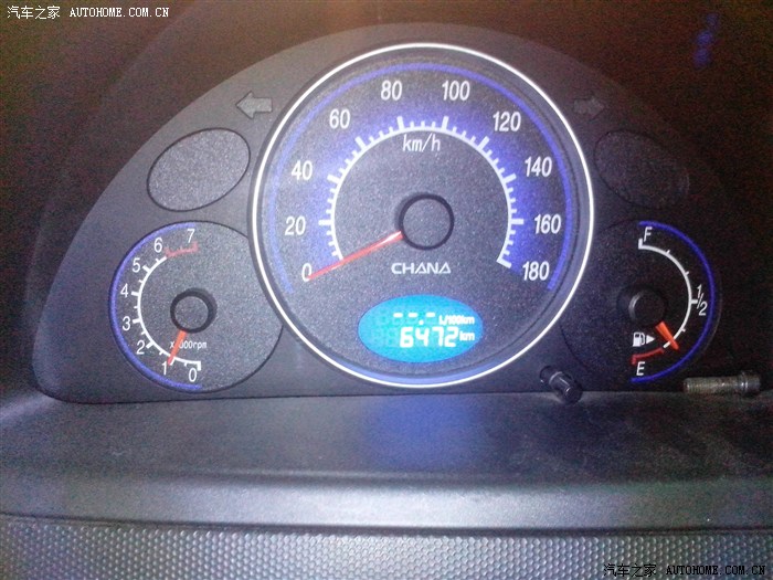

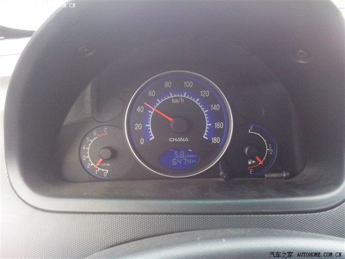

新车六千公里,更换分离轴承。有病赶快修,才是硬道理!
这两天踩离合总吱嘎吱嘎的响。。。以为是离合拉线缺油了。。。跑去四艾斯店。。。找个高手一听。。分离轴承磨损。。。神耳!咋办。。换呗。。需要一天时间。。我勒个去。。。我还得上班呢。。。今天早晨实在响的厉害。。。请假去修车。。。四艾斯店高接远迎、、服务真是热情啊。。。上图。。。这是大侠、、、神耳。。。。亲自上阵。。。为朕修座驾、、、

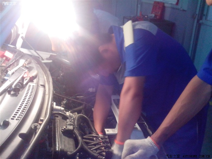

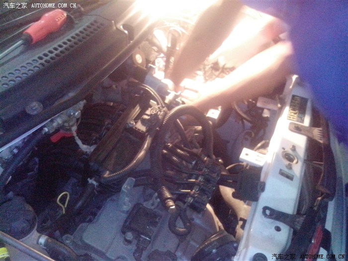

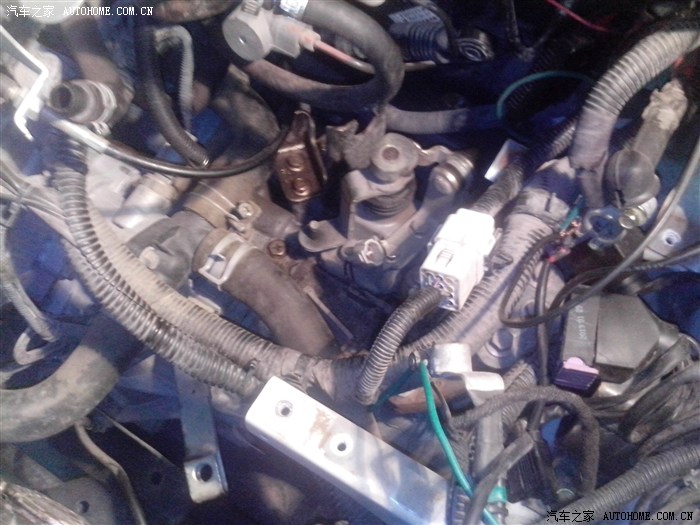

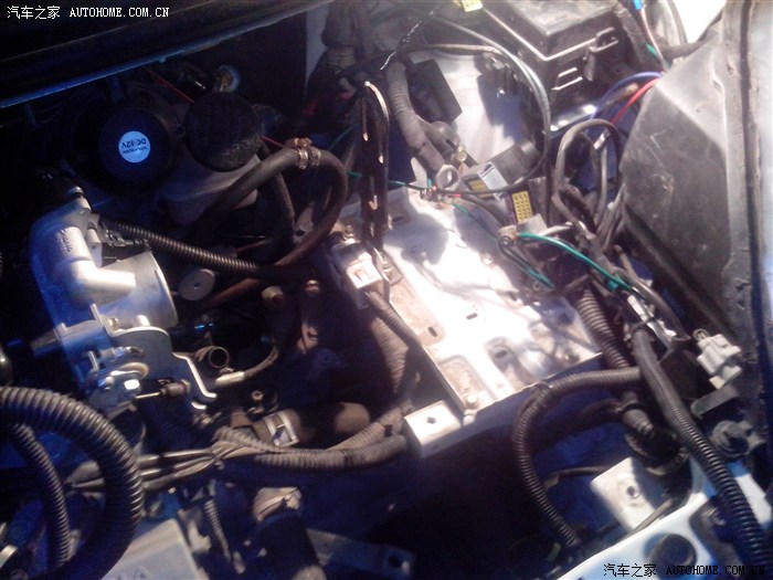

你看神耳的无影手。。。。我。。。。去。。拆电瓶。

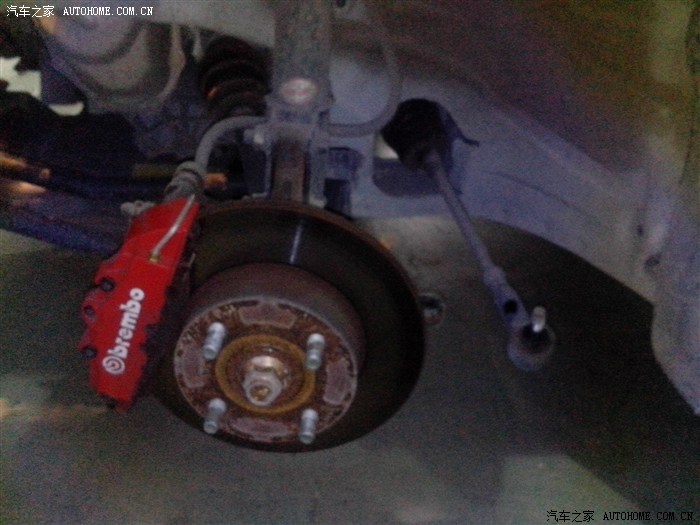

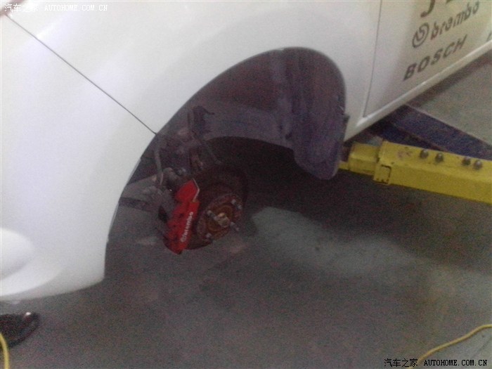

机器还不算太脏。。。拆轱辘。。

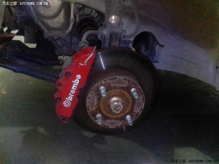

看。。鲍鱼刹车分泵。

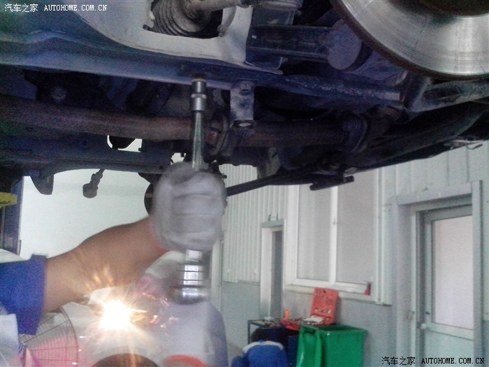

拆半轴。。。
大卸八块、、、

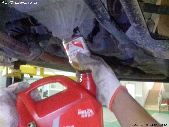

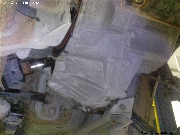

放变速箱油。。。。。抬变速箱。。
这是刚放倒地上。。。抬变速箱的两个哥们太瘦了。。。

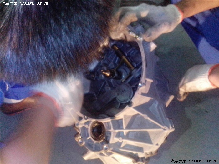

这就是变速箱。。。挺干净哈。。。

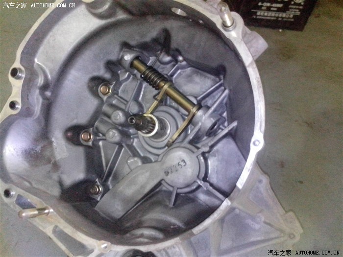

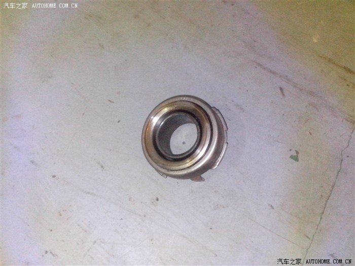

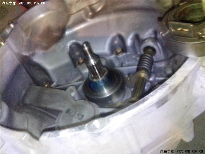

这就是主角。。。分离轴承。。就他坏了。。。为了换这个小东西。。。大量消耗人力物力。。。

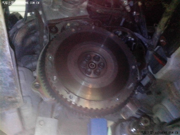

分离轴承前面就是压盘和离合器。。。这是离合器后面。。。

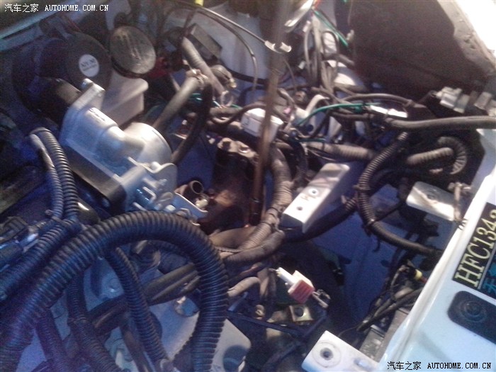

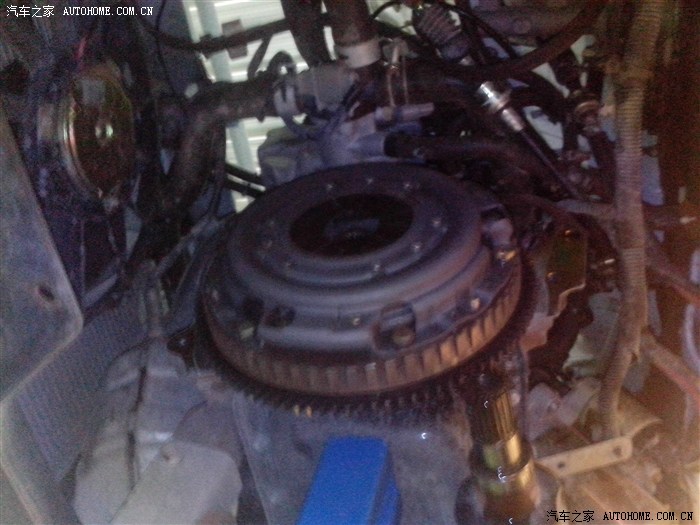

这大家伙。。。拆变速箱后,机器就半悬空了。。。看到后面的蓝棍子了么,顶着机油壳子,

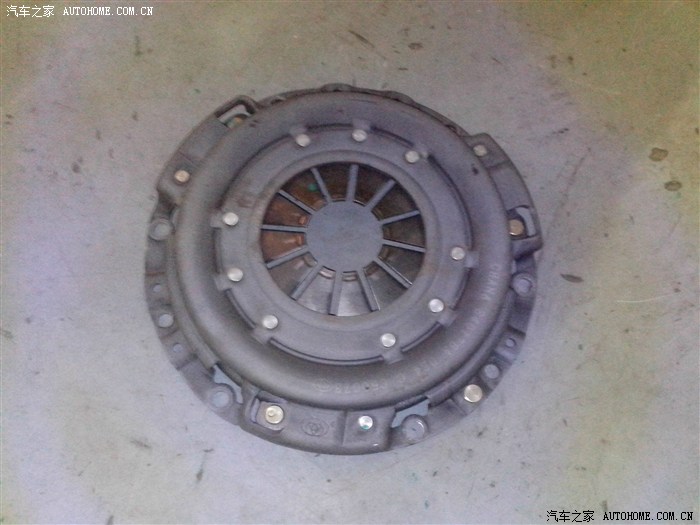

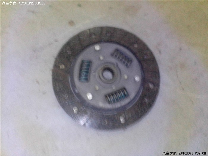

这就是传说中的压盘。。下面的是离合片

可累死朕了。。。当然,更感谢四艾斯店的兄弟们。。。安装电瓶后。。。
