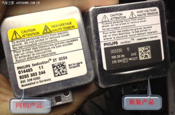

1212当晚看到有淘宝D3S 飞利浦270包邮,当即买了。

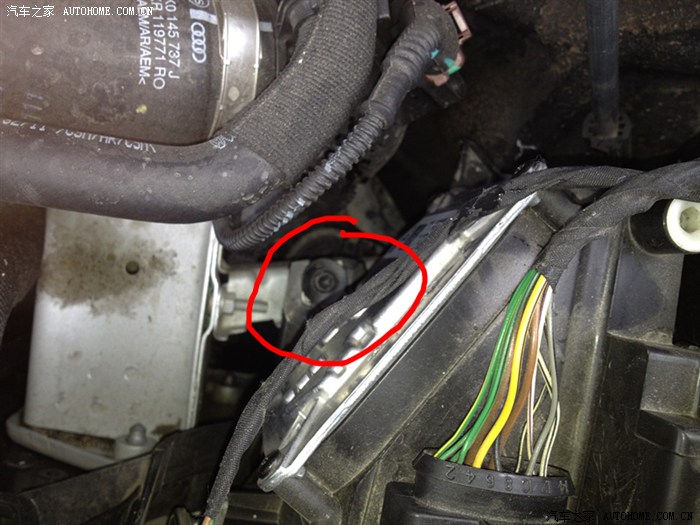

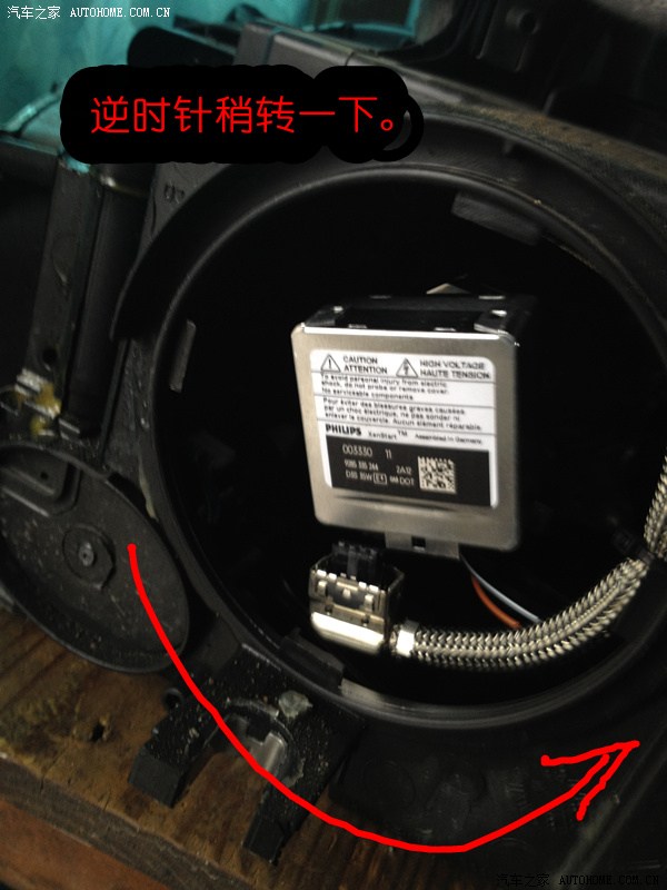

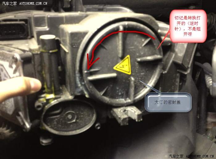

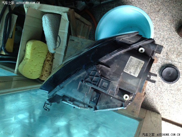

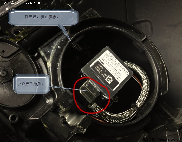

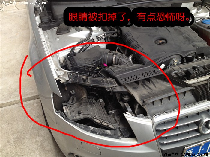

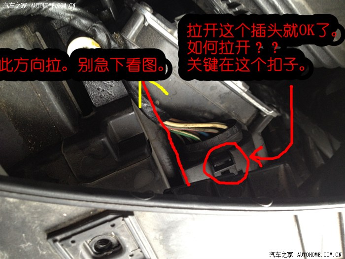

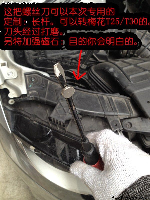

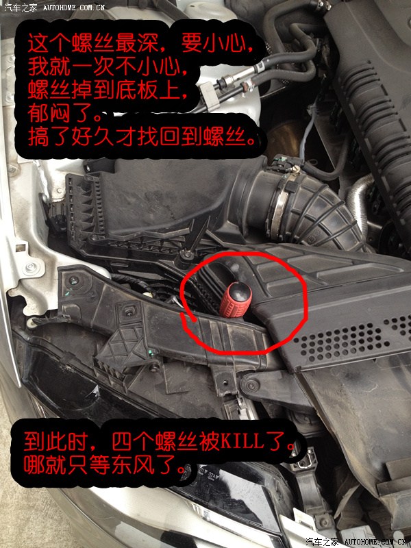

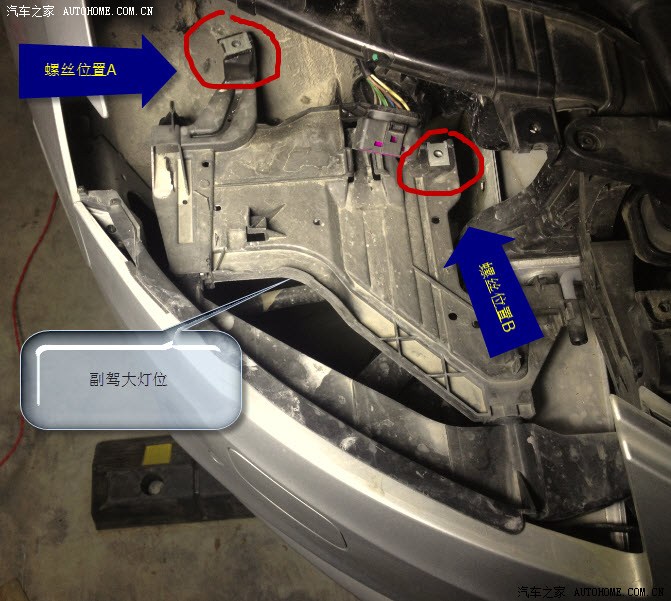

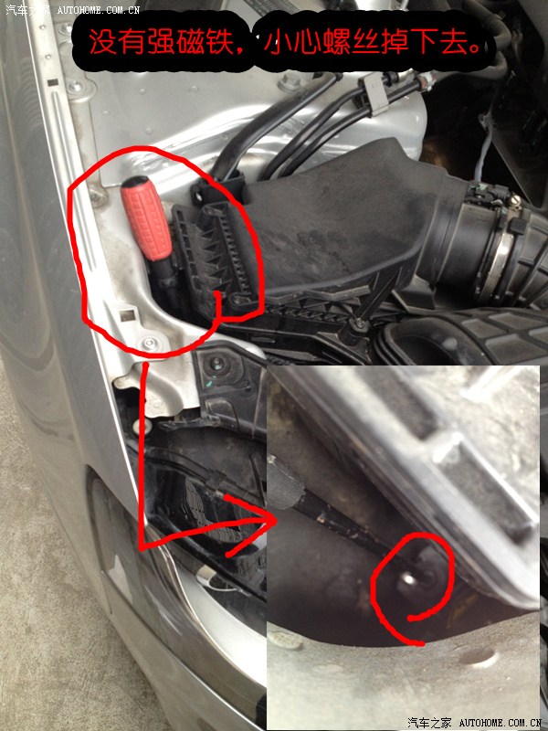

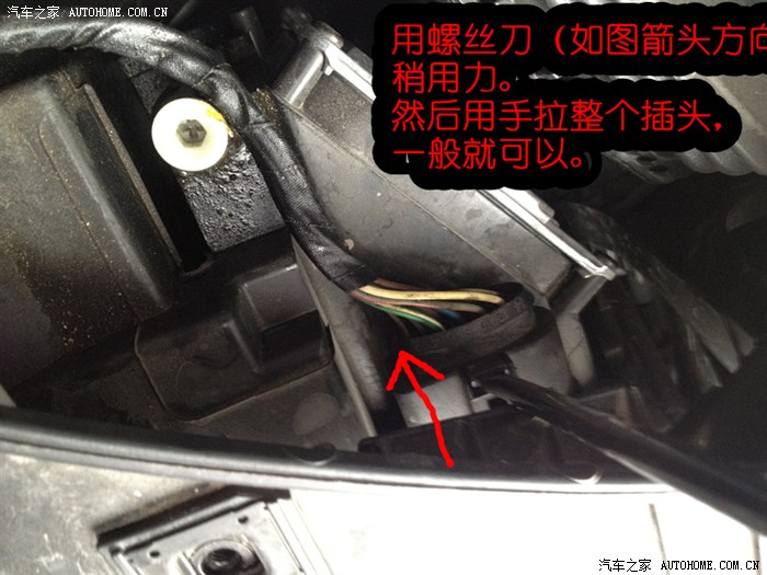

下面介绍如何拆大灯。。。其实不难,只要有工具,合适的工具,搞定。

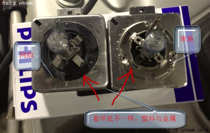

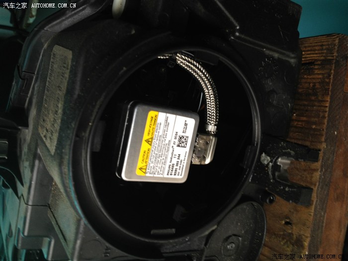

换上新的。
OK,完事。

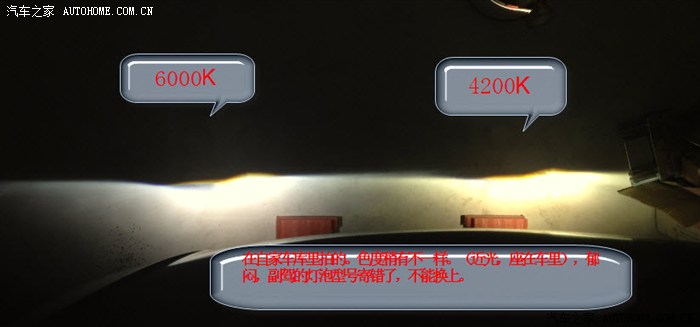

看看看色差。
OK,总的来说,亮了一点点点点。
