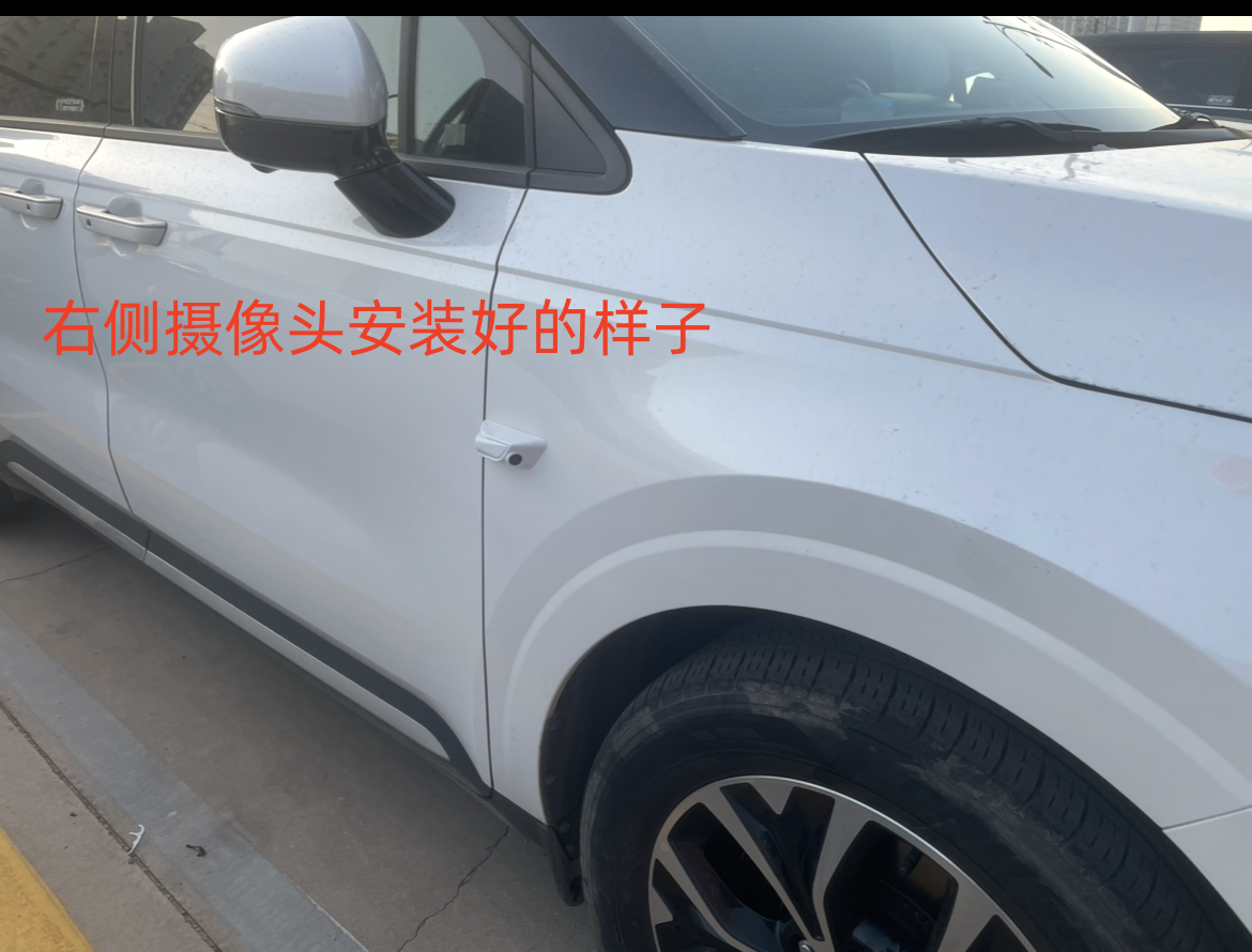

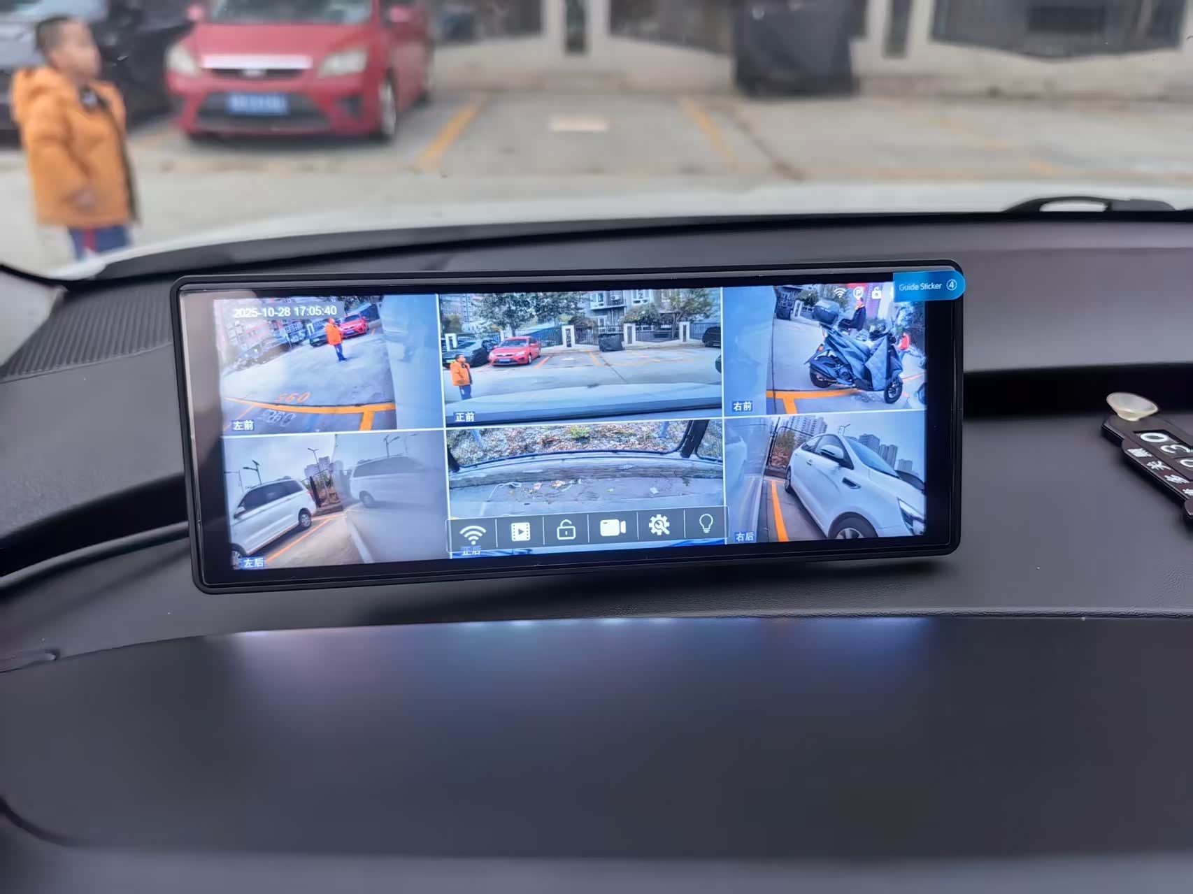

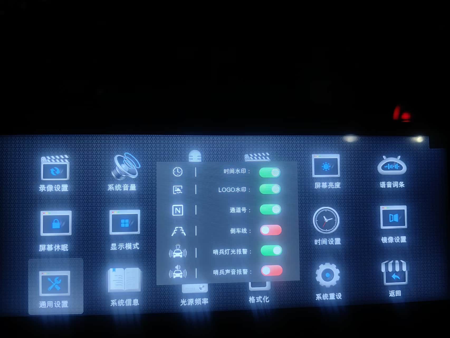

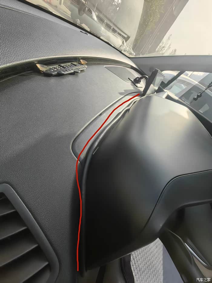

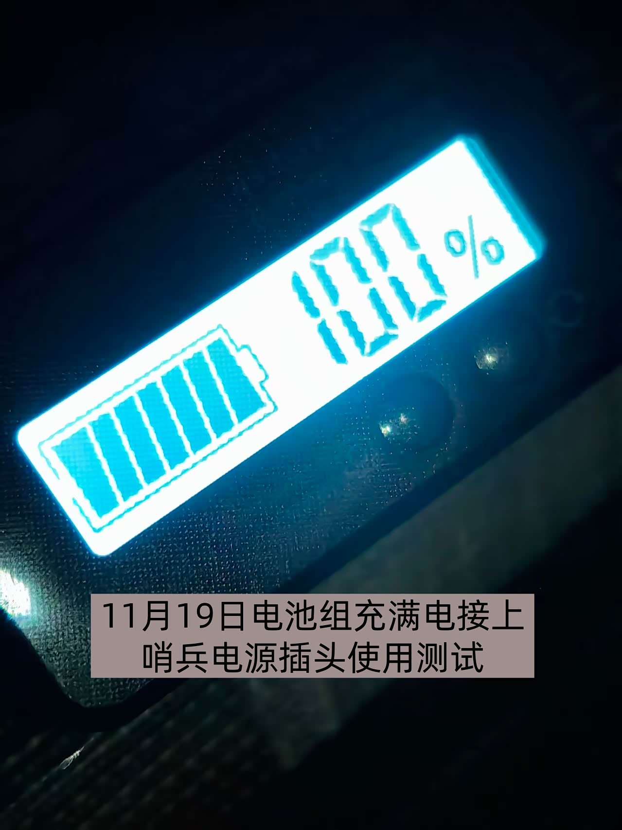

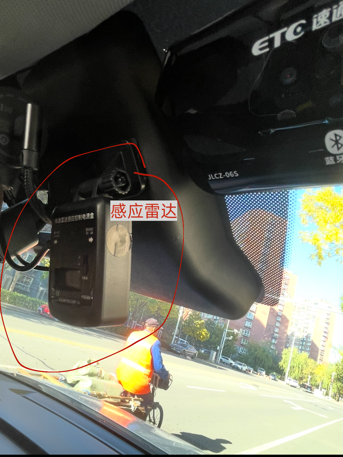

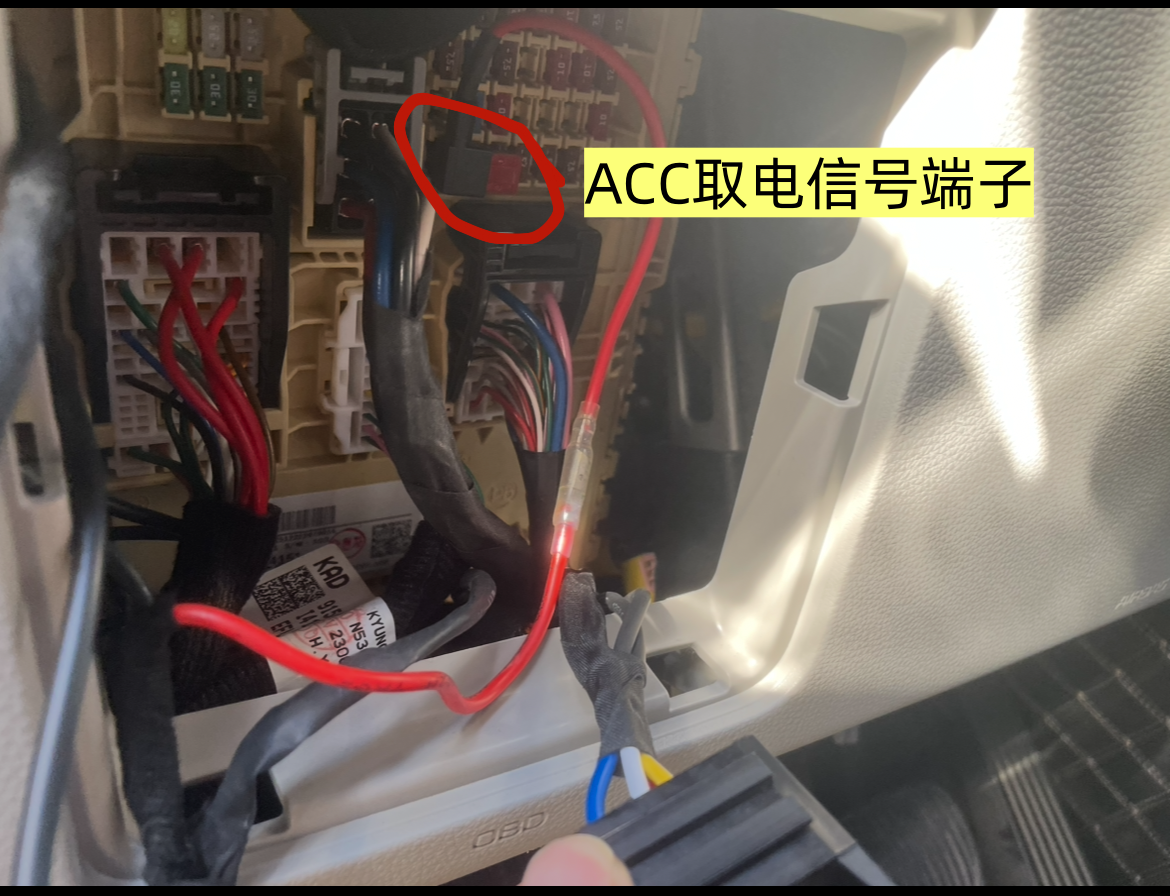

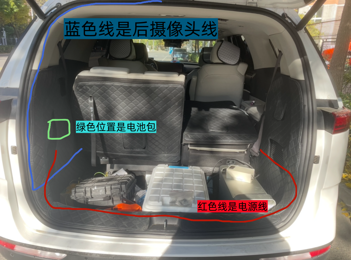

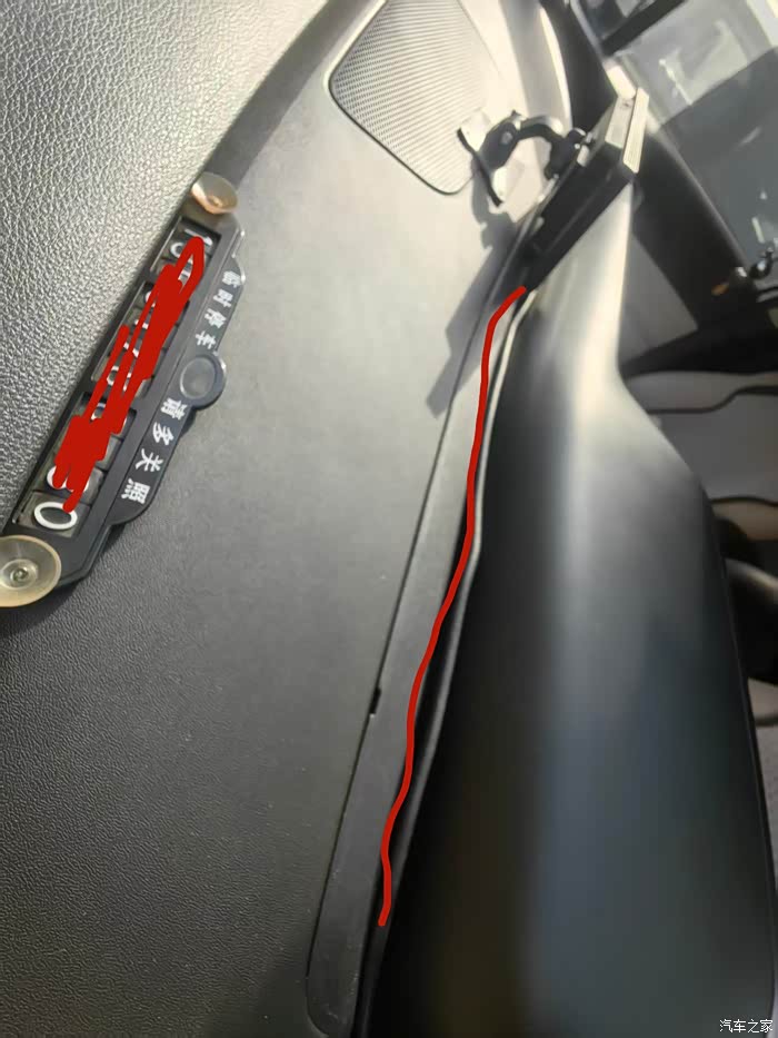

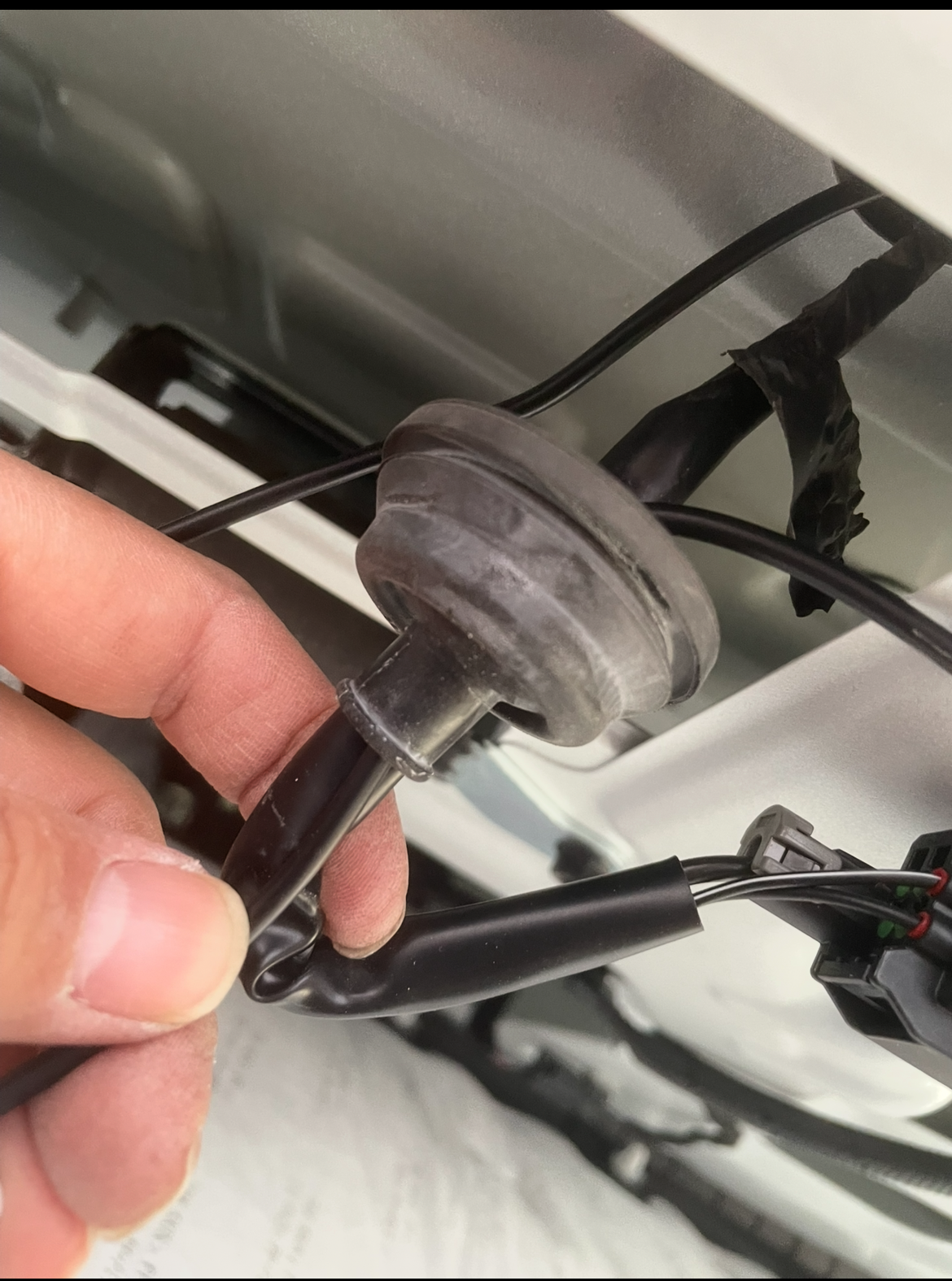

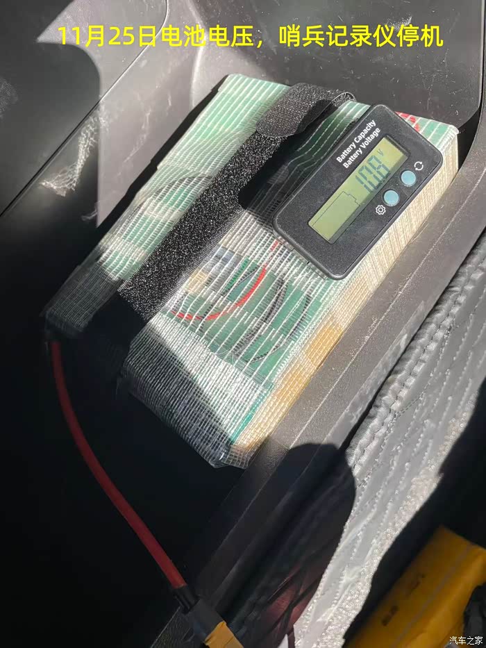

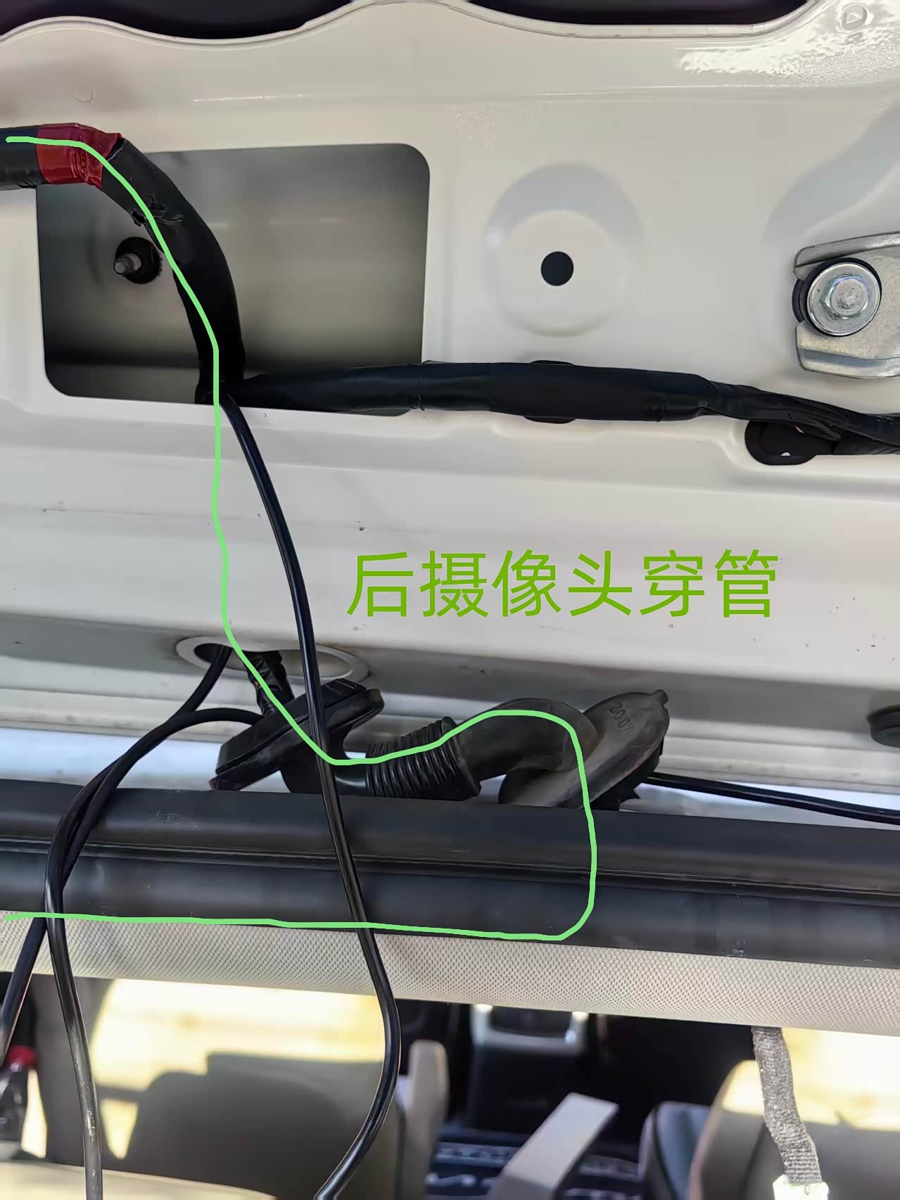

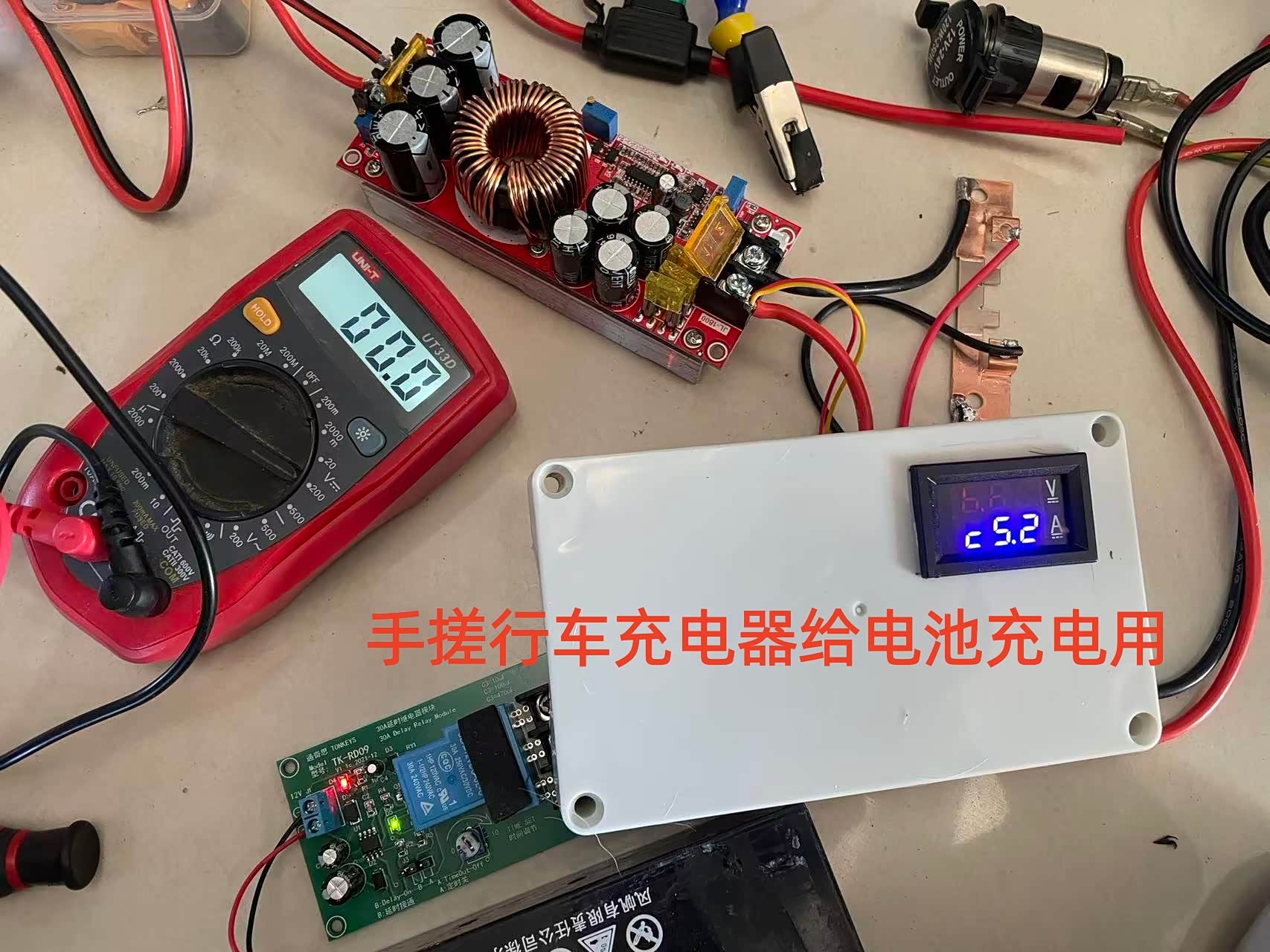

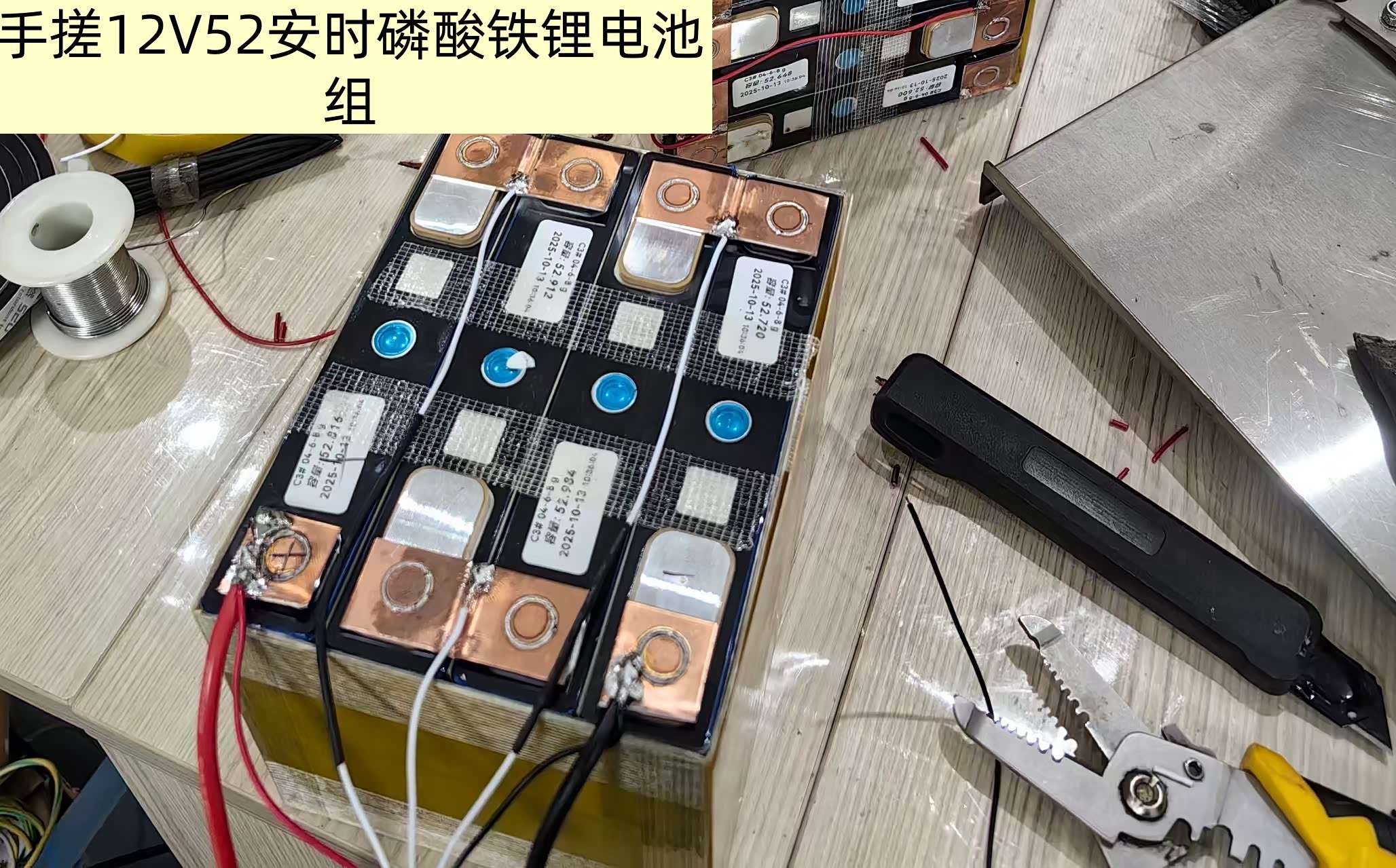

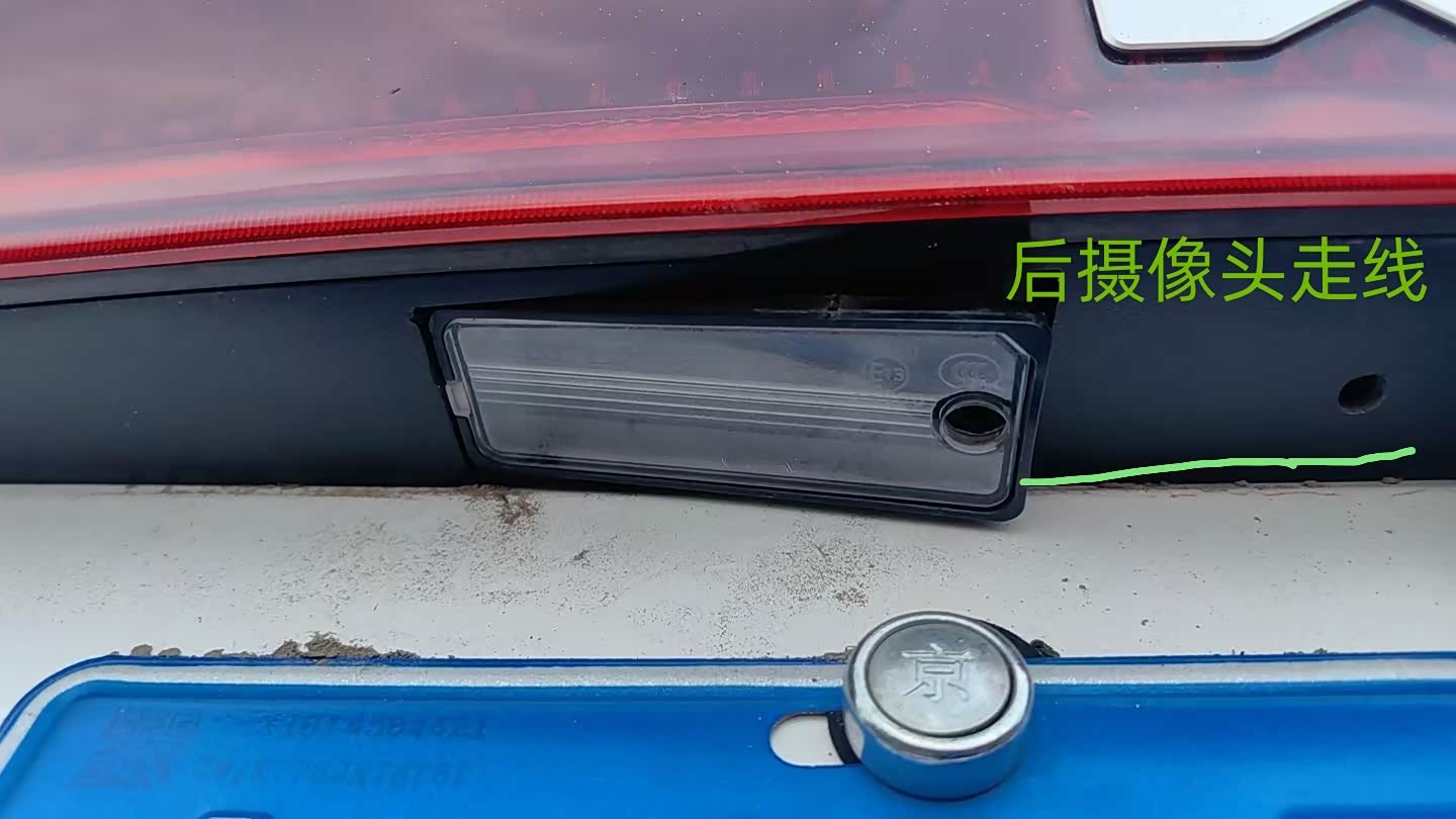

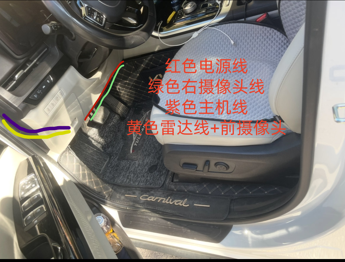

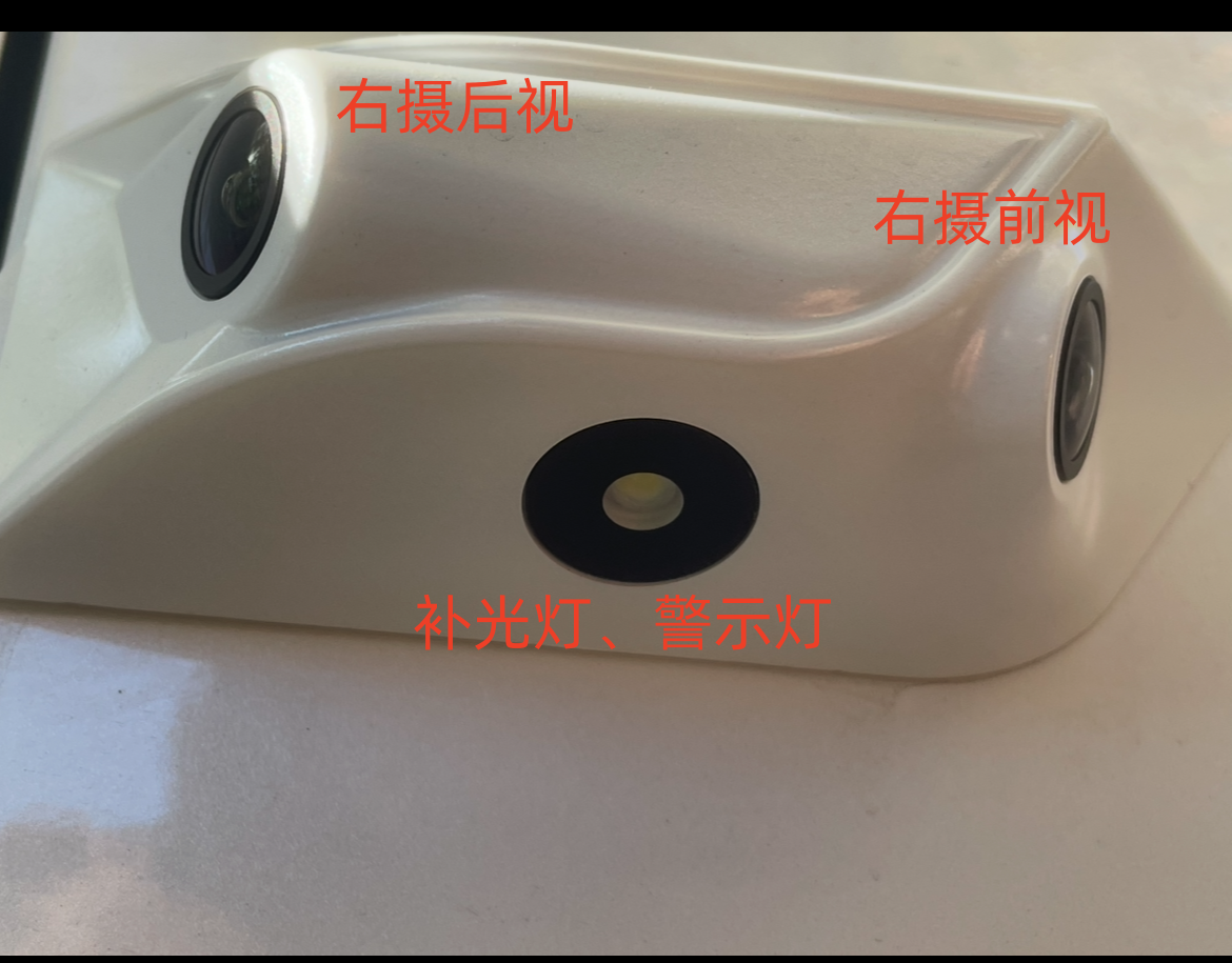

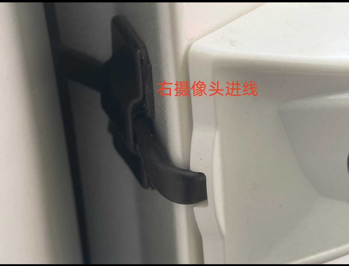

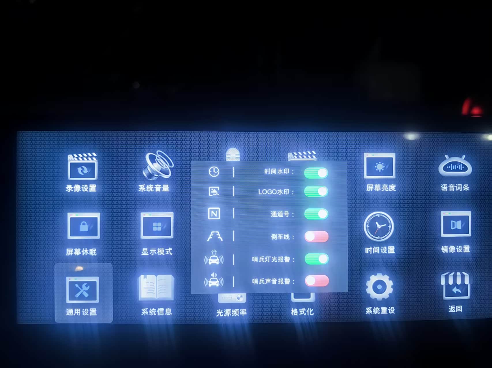

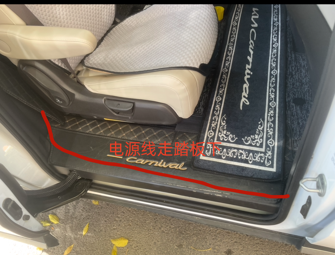

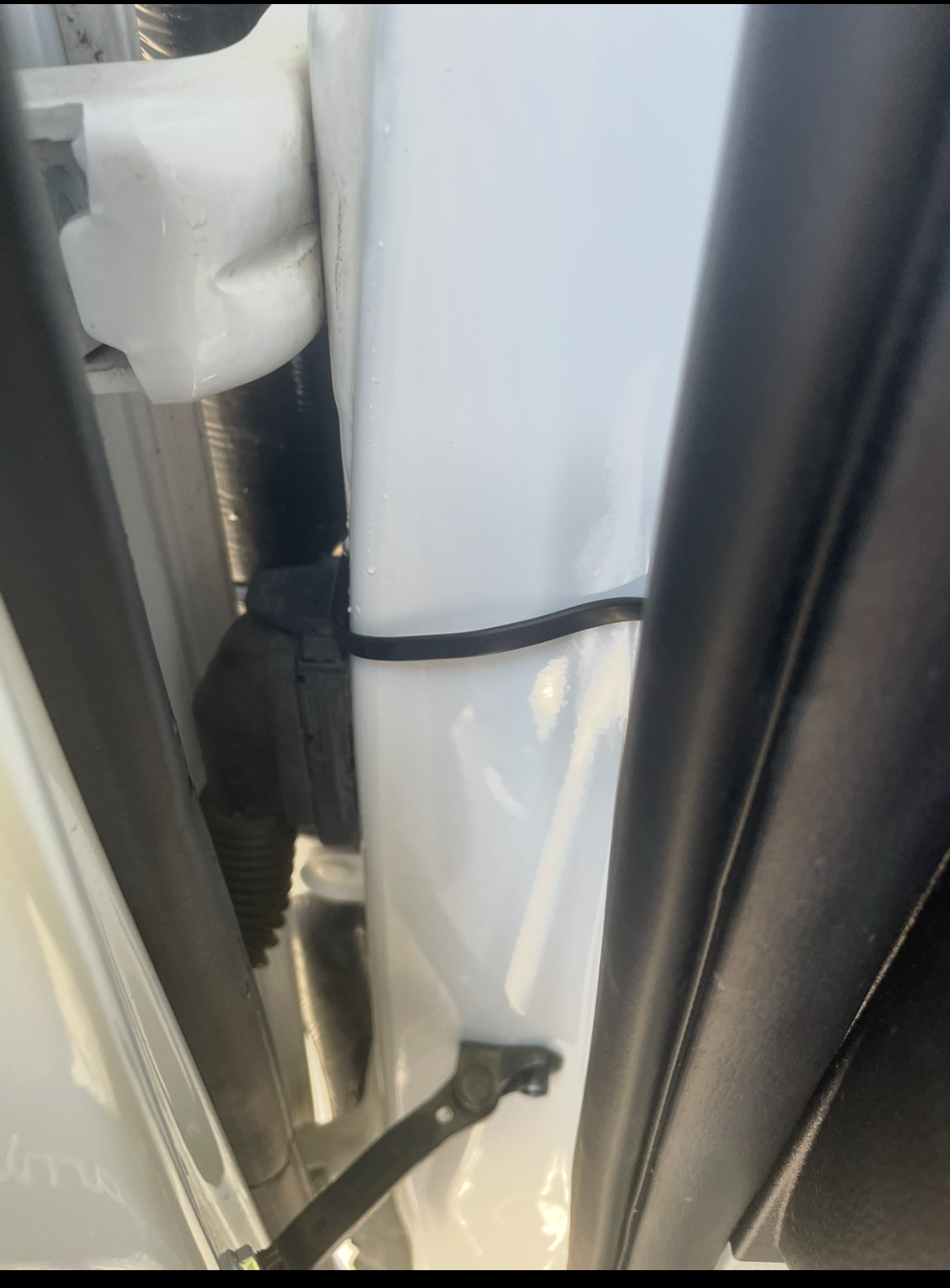

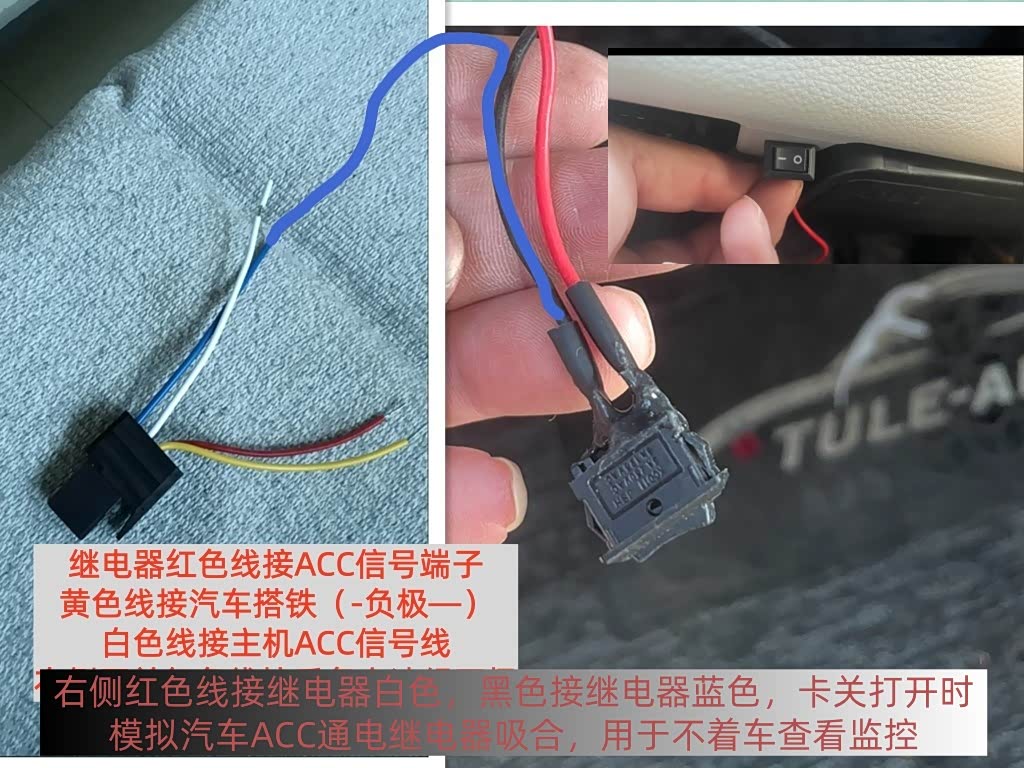

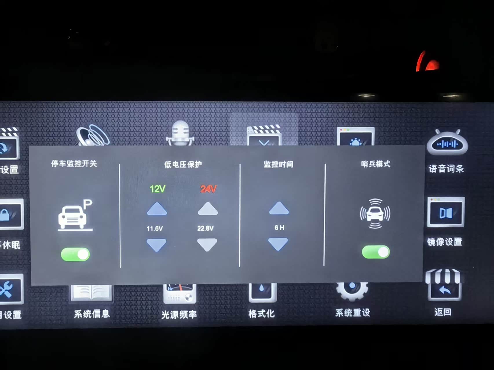

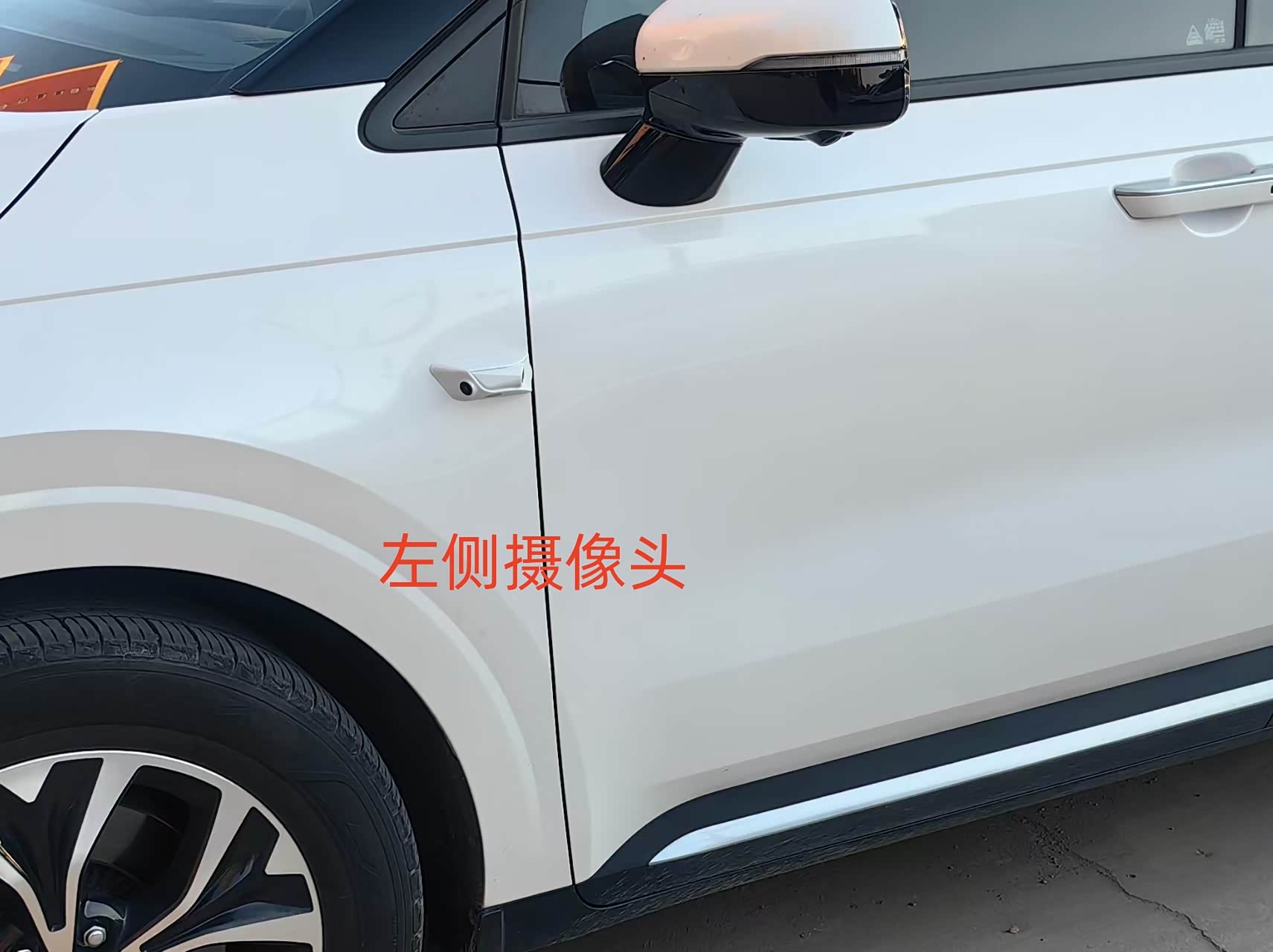

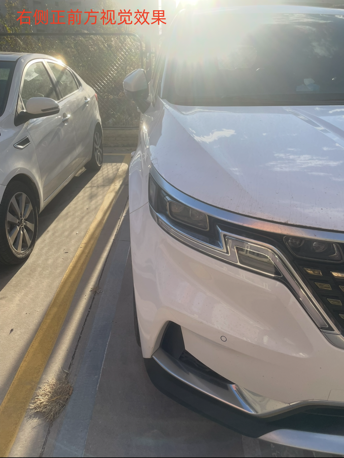

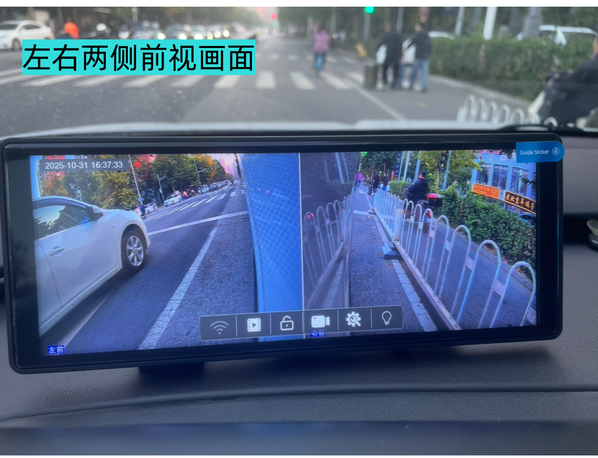

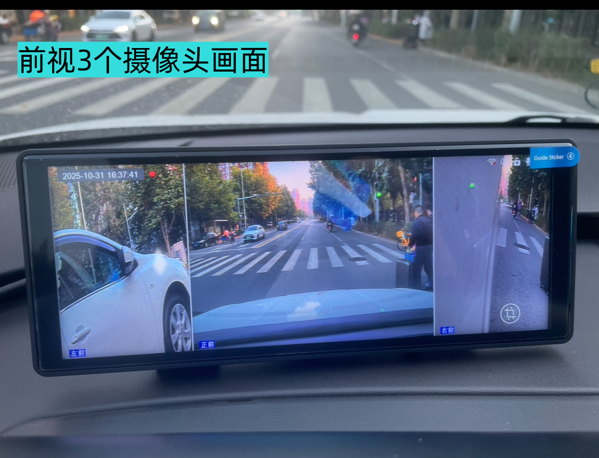

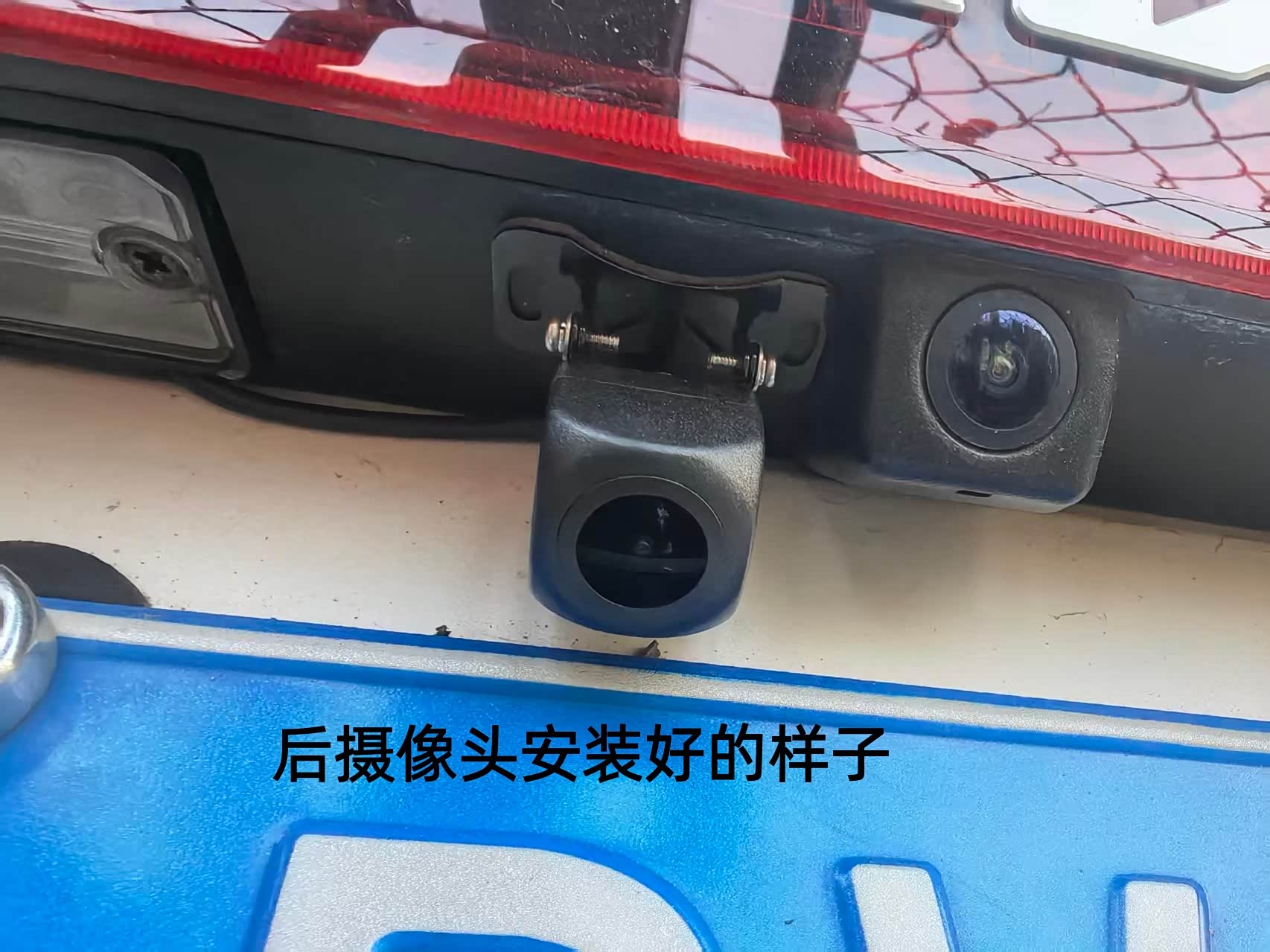

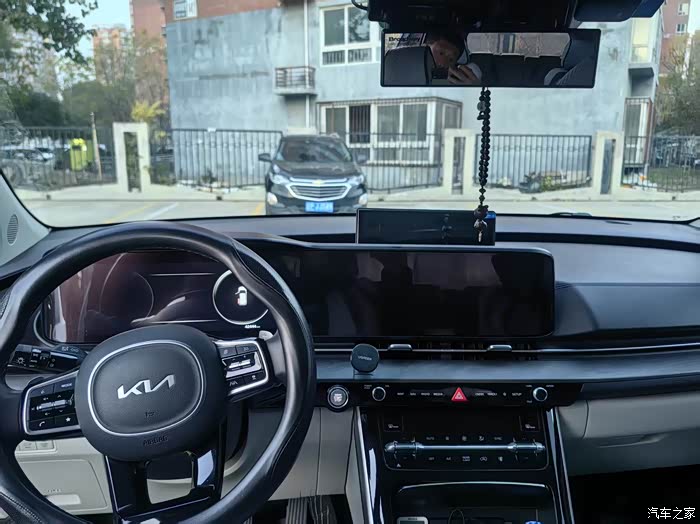

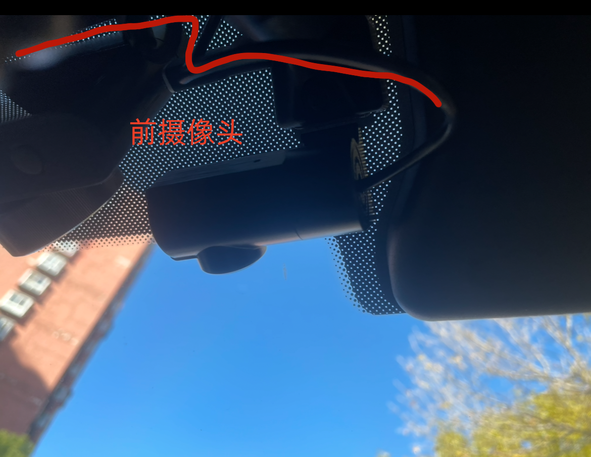

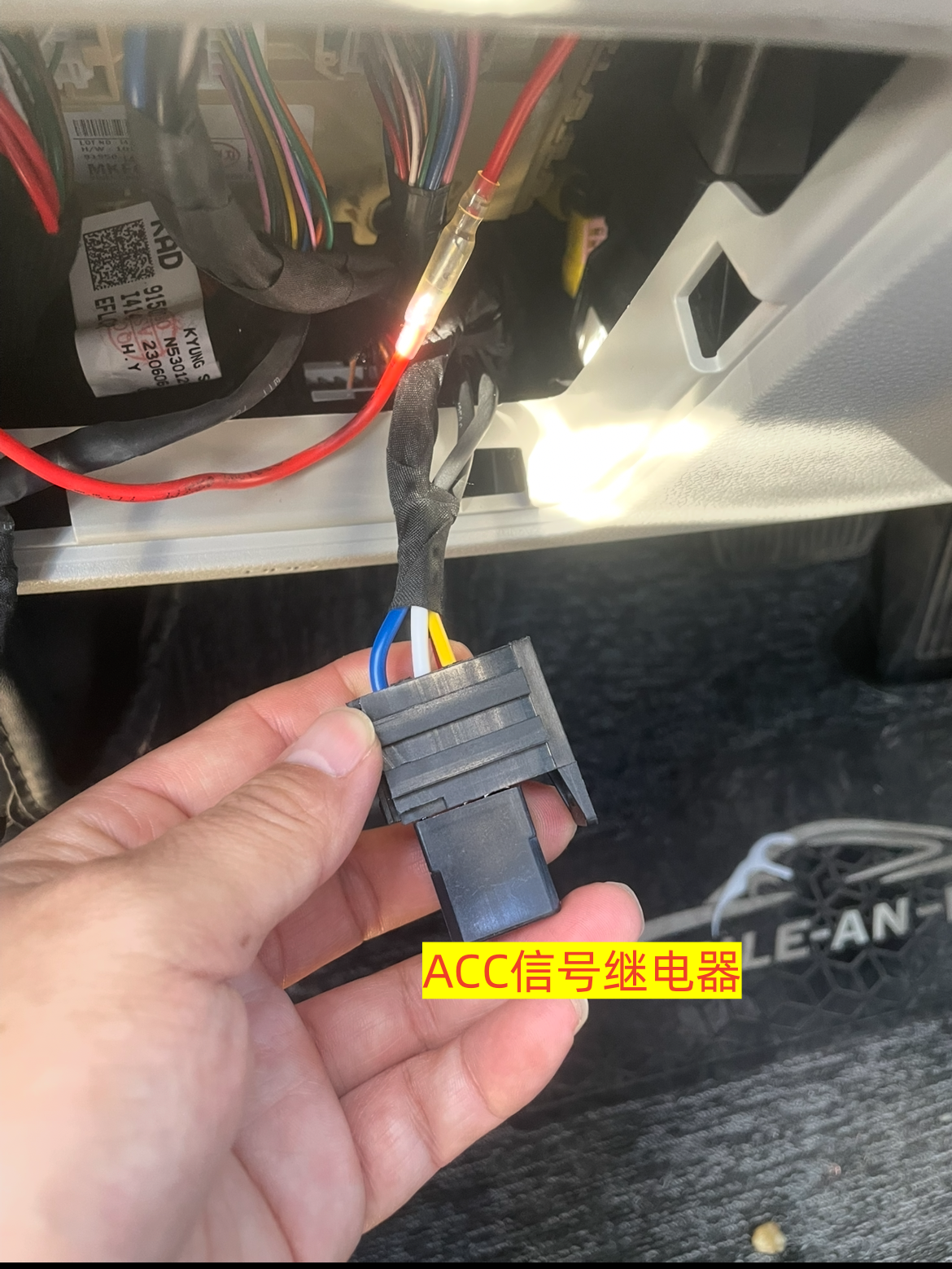

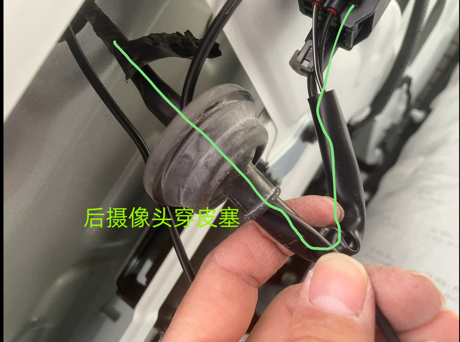

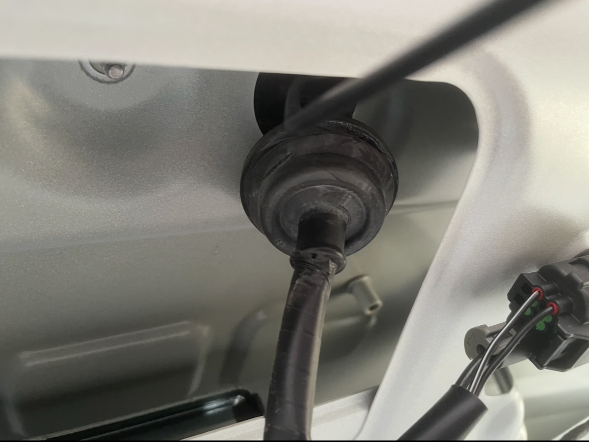

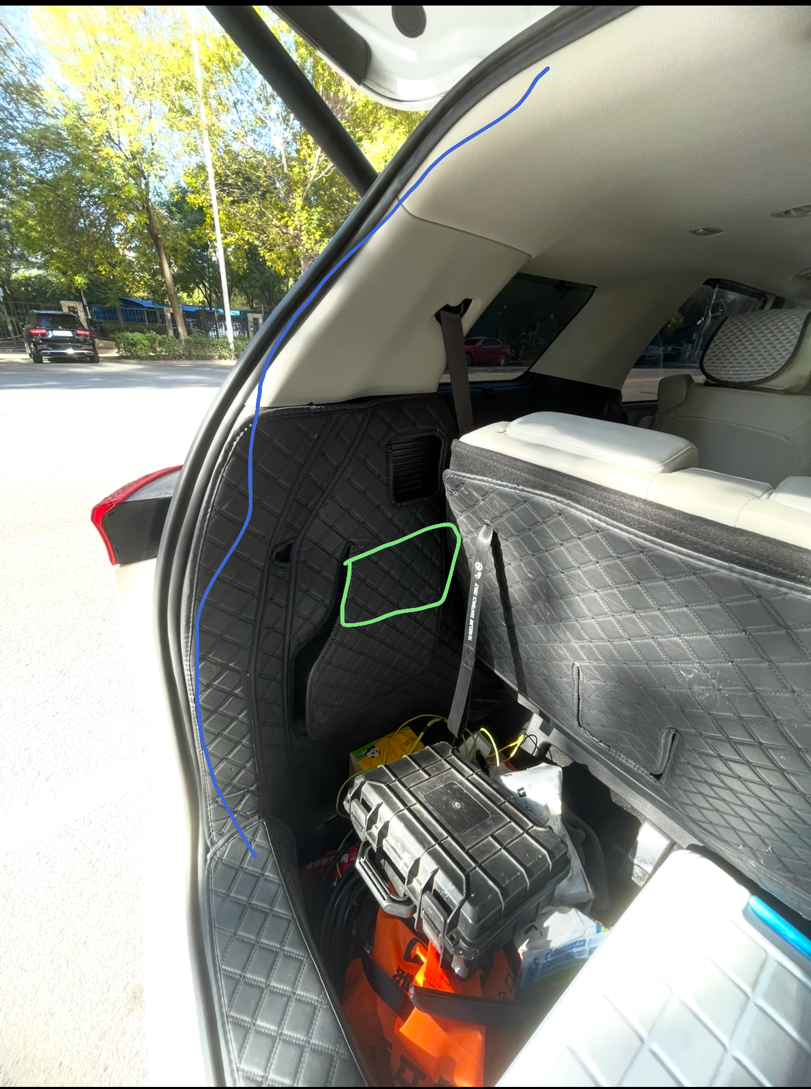

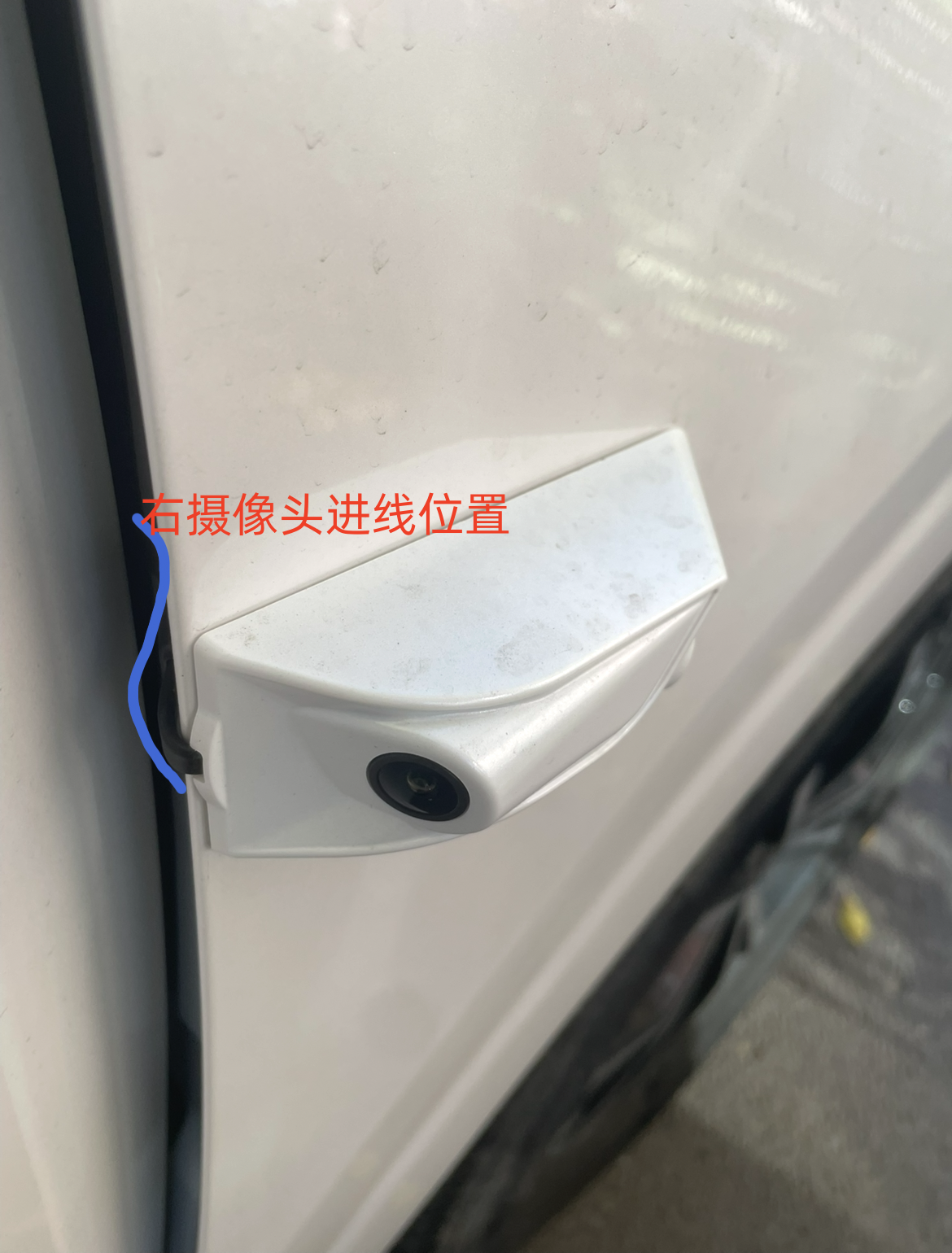

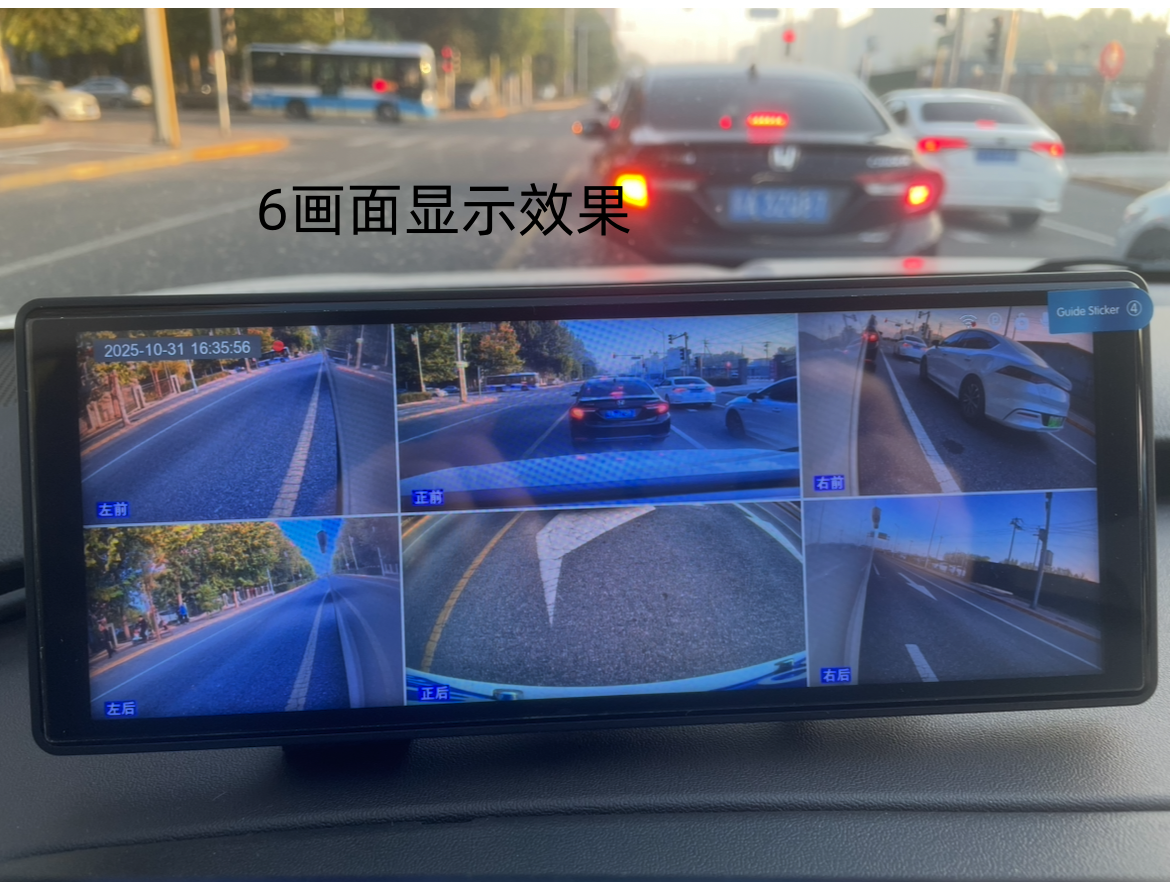

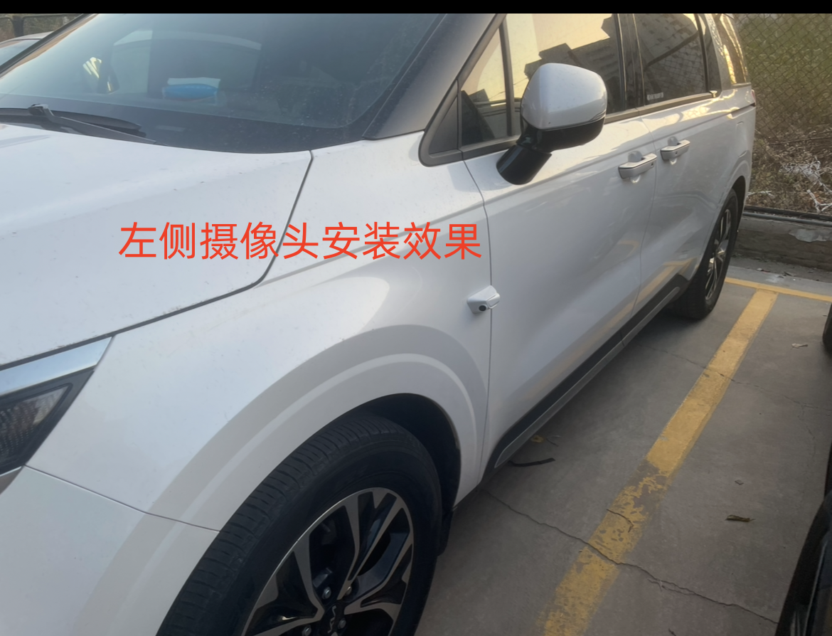

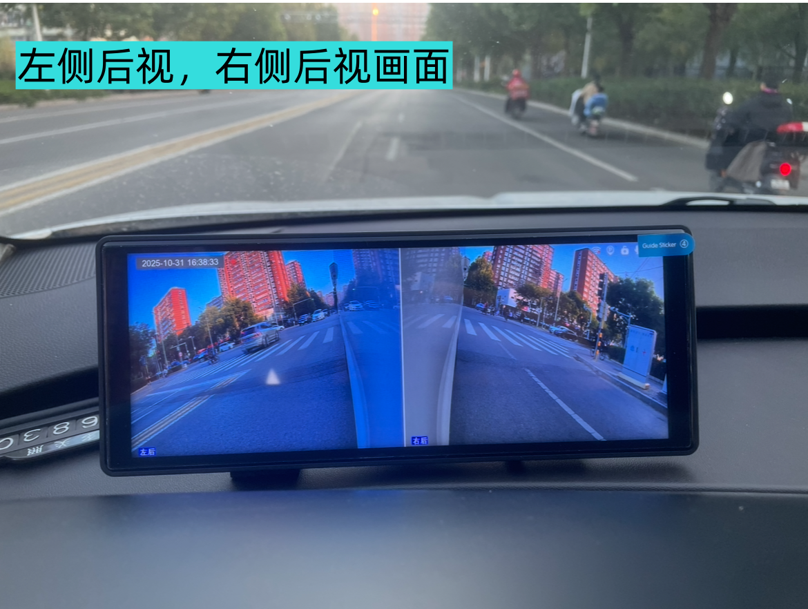

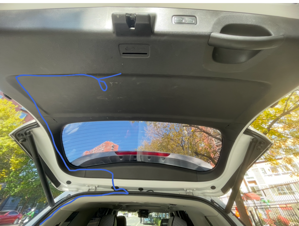

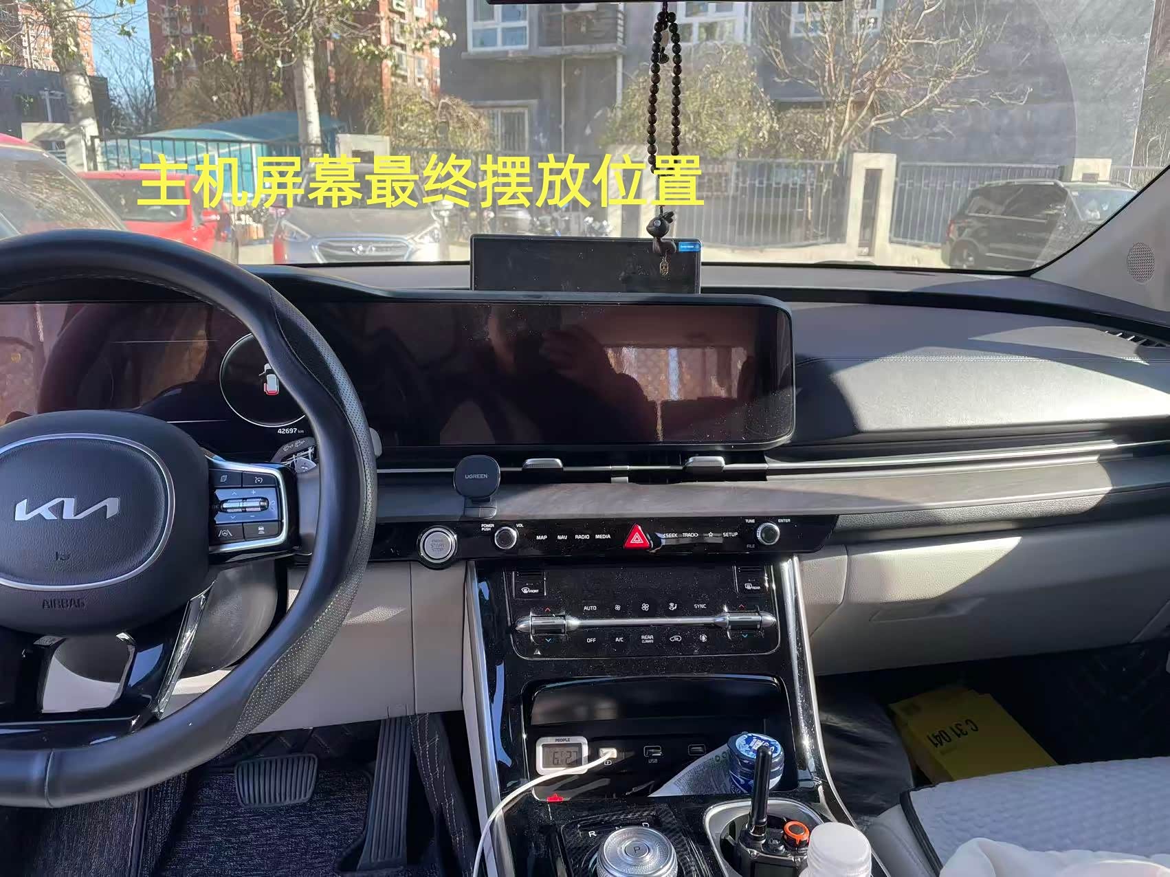

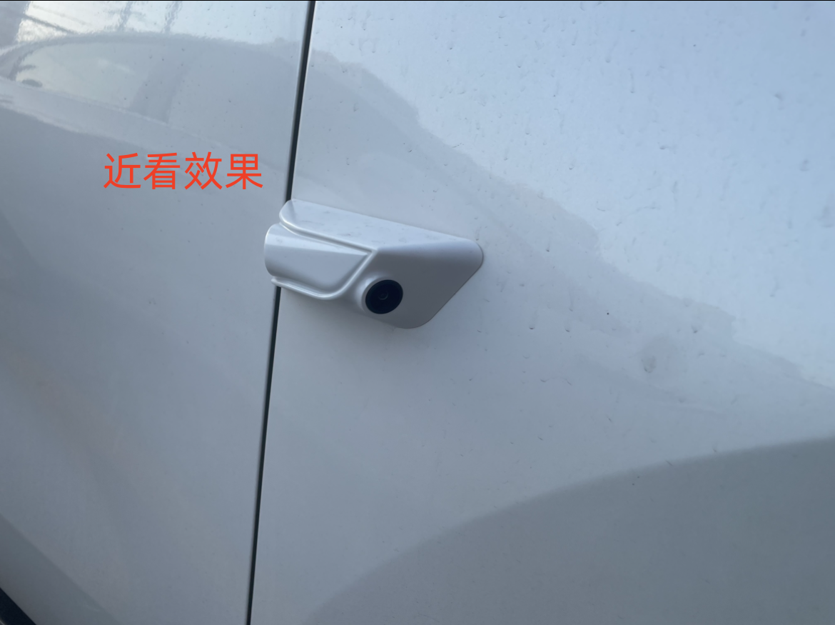

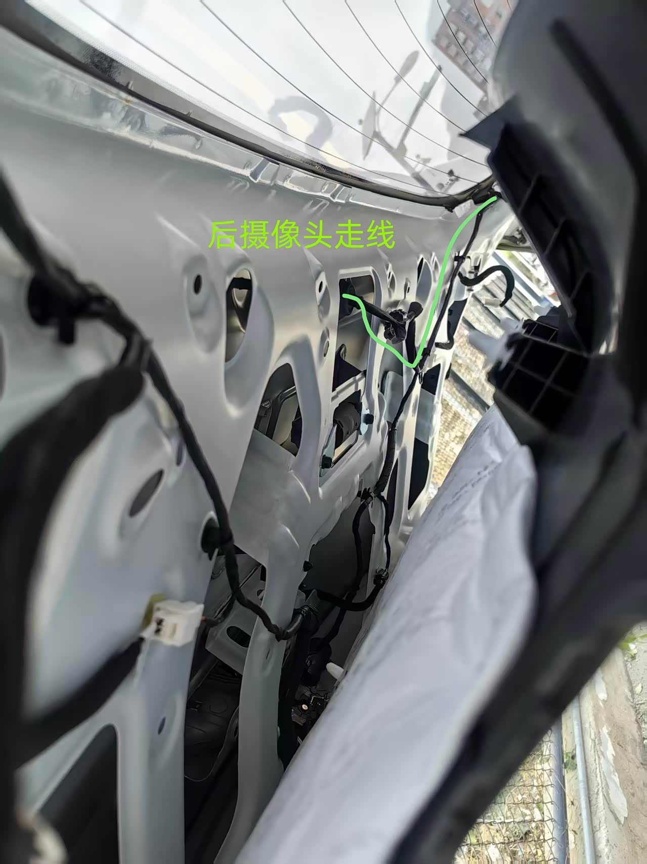

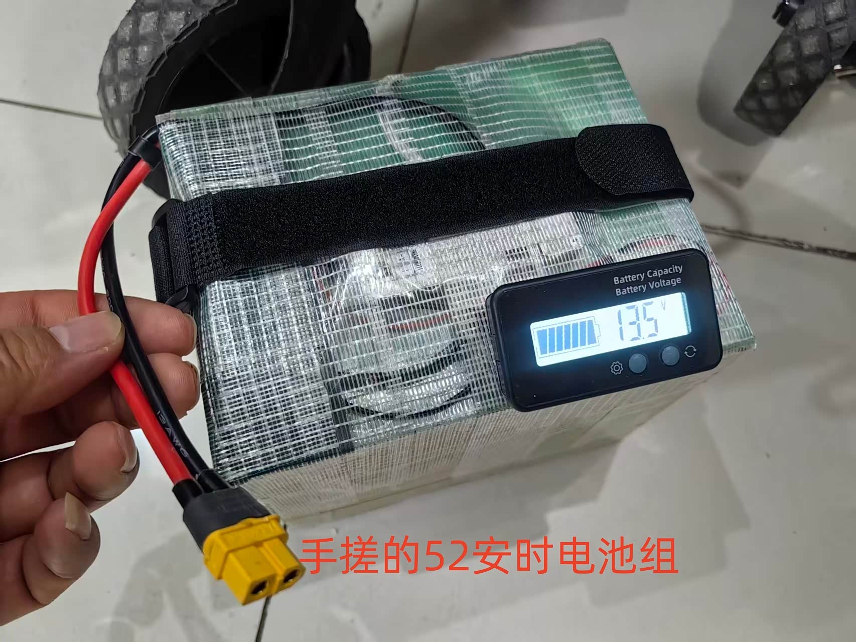

刚买车没几天就被开门杀,后来就有了装哨兵摄像头的念头,经过思想斗争和安装规划终于下手了,我选的是六路的哨兵监控,前摄像头是车内款,后摄像头是防水款,经过画面对比,还是选自把后摄像头放在车外牌照灯处。画面可以显示到后保险杠,如果放在车内只能看到车后面,详见下面安装过程,照片有点多顺序有点乱,经过测试哨兵记录仪休眠模式待机3W,哨兵工作模式5-8W,行车实时录像模式13W,由于我的停车位置经常有人遛弯,哨兵频繁录像,加上我19日-25日期间接送孩子上课跑了一百公里(实时录像状态)电池在没充电的情况下25日低电压保护了,经过测试52安时磷酸铁锂电池纯停车哨兵模式可坚持最少5天,我现在正在手搓行车充电器,也就是汽车行驶过程中自动得电池充电,停车熄火后使用电池待机,不影响原车启动电瓶

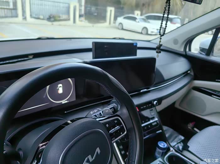

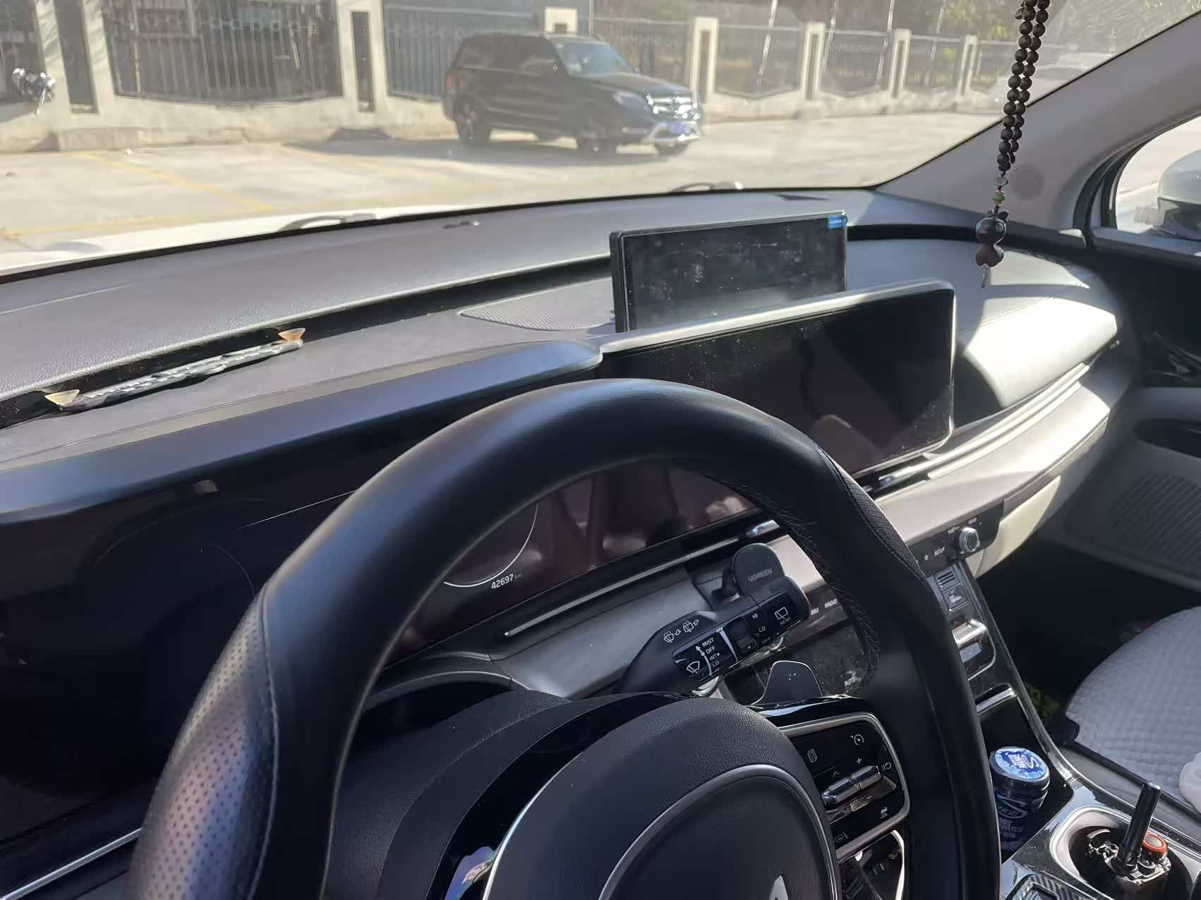

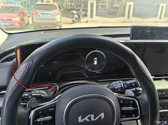

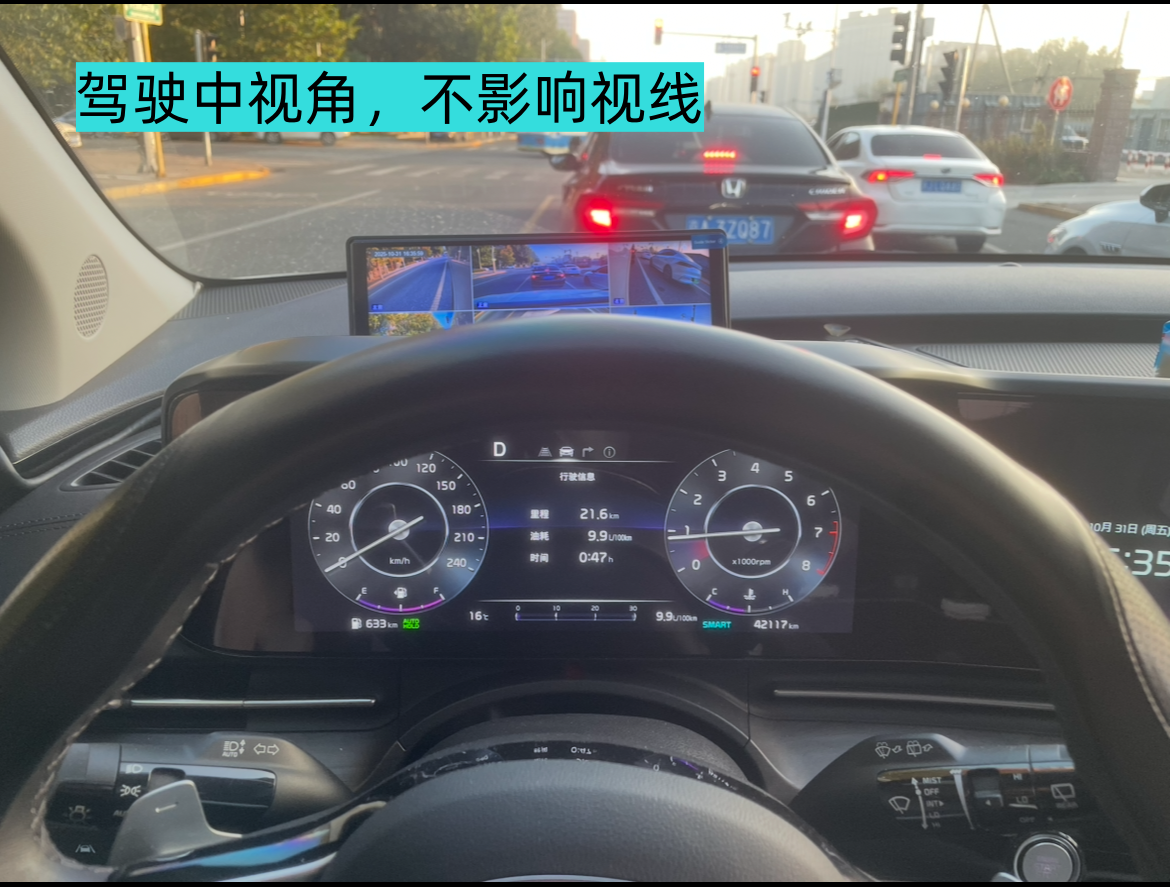

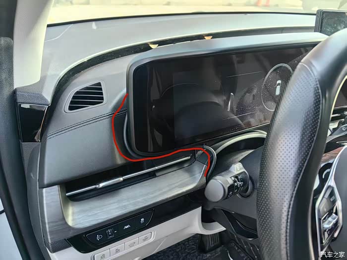

屏幕最终安装位置
