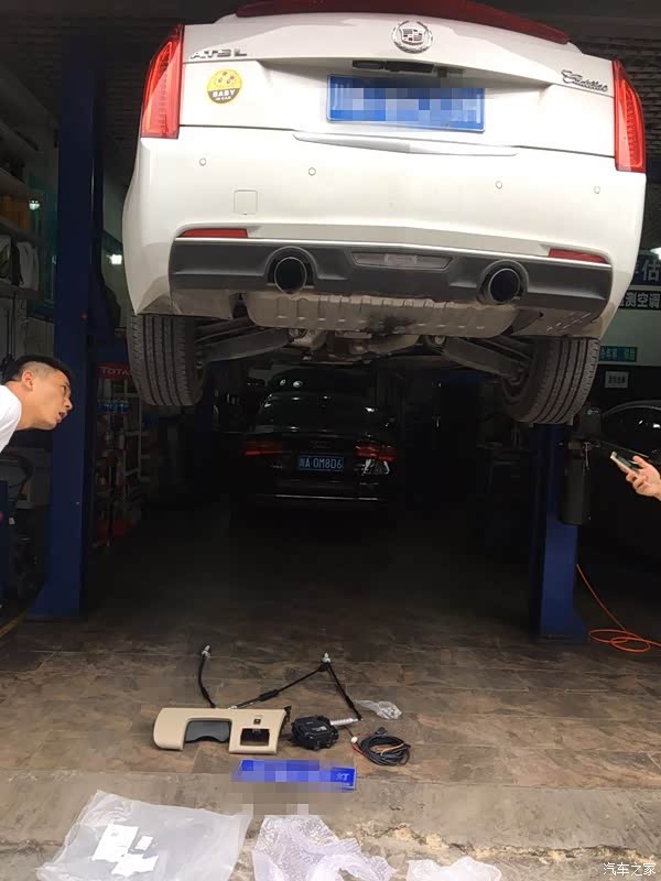

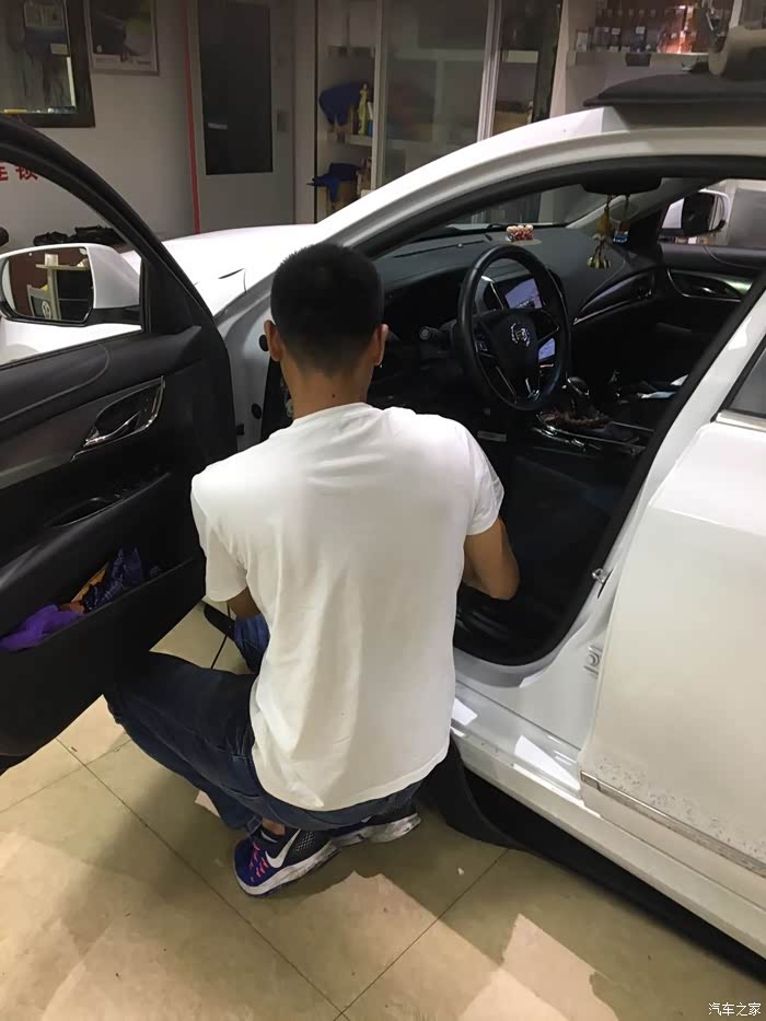

那天有点事,到他们店里都下午5店多了,看了一下货,就开始安装!

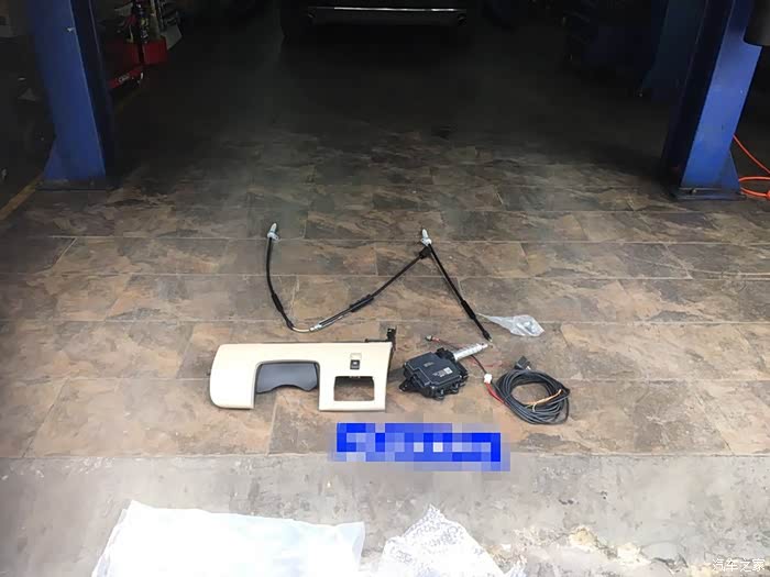

这就是电子手刹配件(面板订错了,订成白色的只有先安装,过几天黑色的回来了再换)

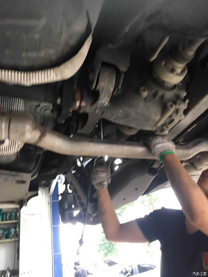

上举升机

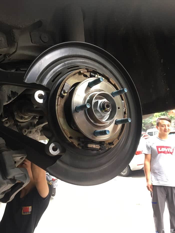

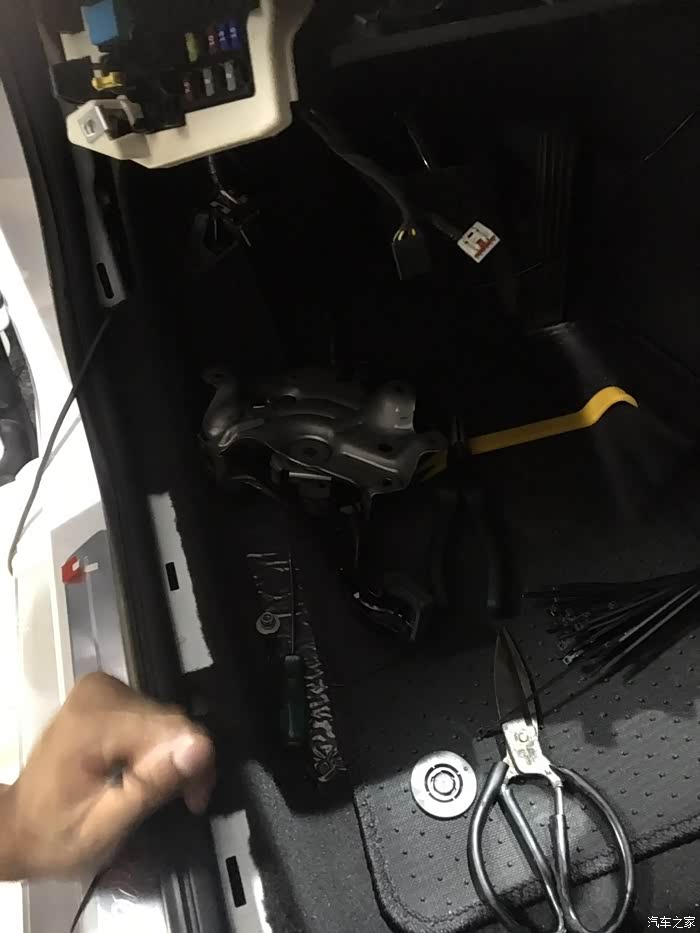

把轮胎下了,换刹车线
开始取刹车线
电子手刹的控制模块安装位,预留了孔位,直接逗上去就ok
经过一个多小时,刹车线跟电子手刹模块安装好了

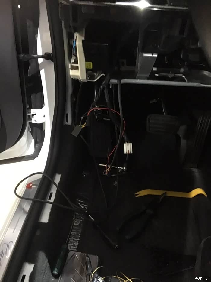

然后就开到店里开始,走线、编程!

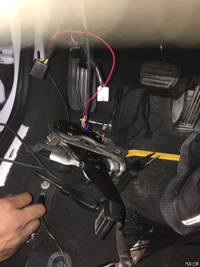

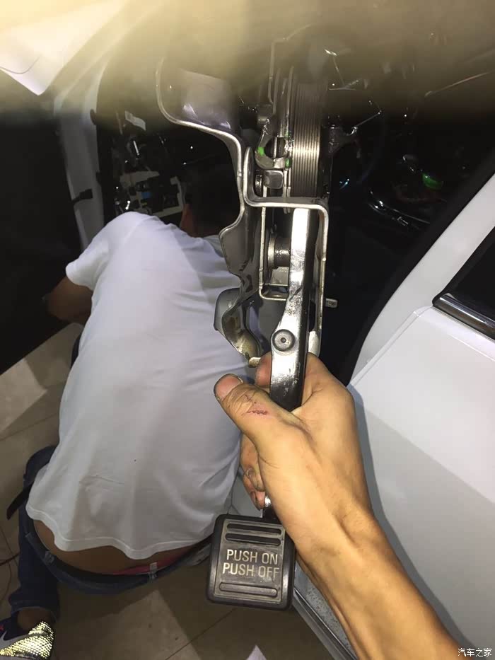

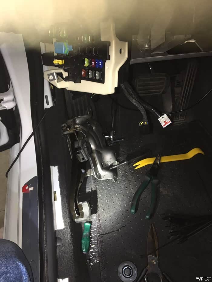

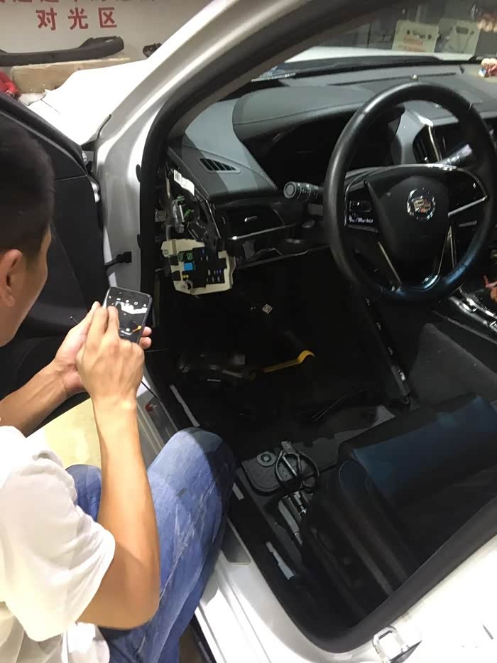

原来的脚刹也拆了
挑线
太复杂看不懂
搞了一个多小时

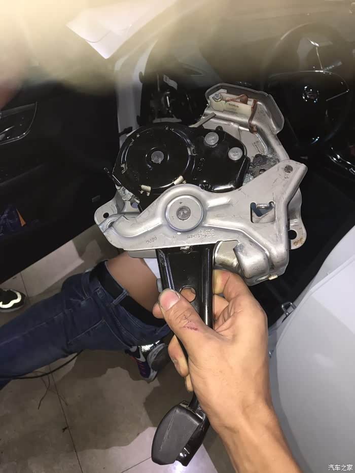

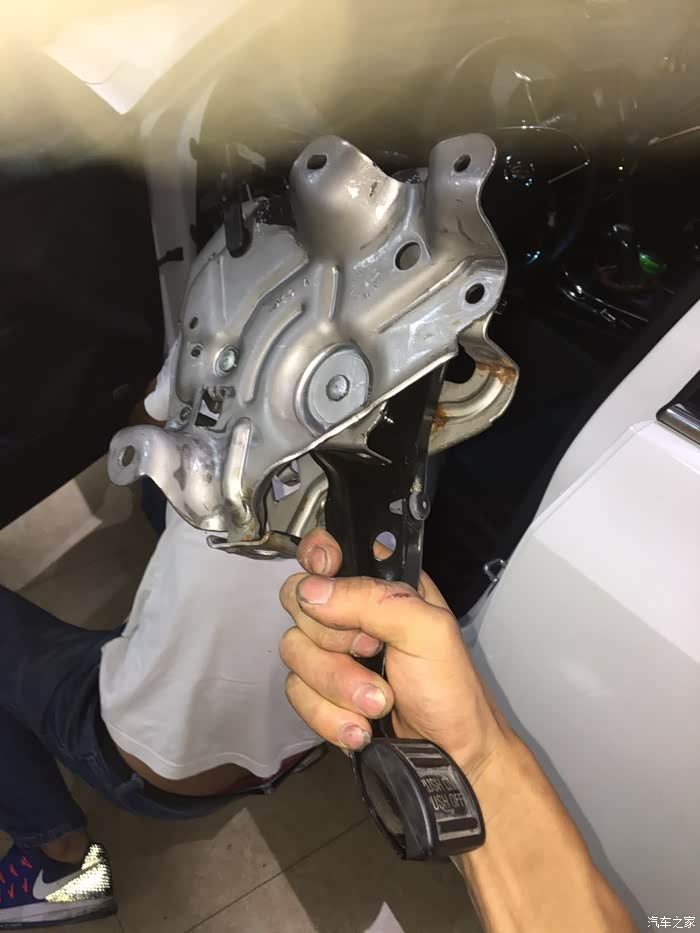

原来的脚刹,他们师傅拿给我,我说没用了,不要了!他拿着我拍了几张照片做留恋

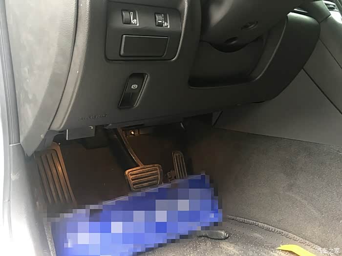

这就是原车的有时还真的是要使劲的踩

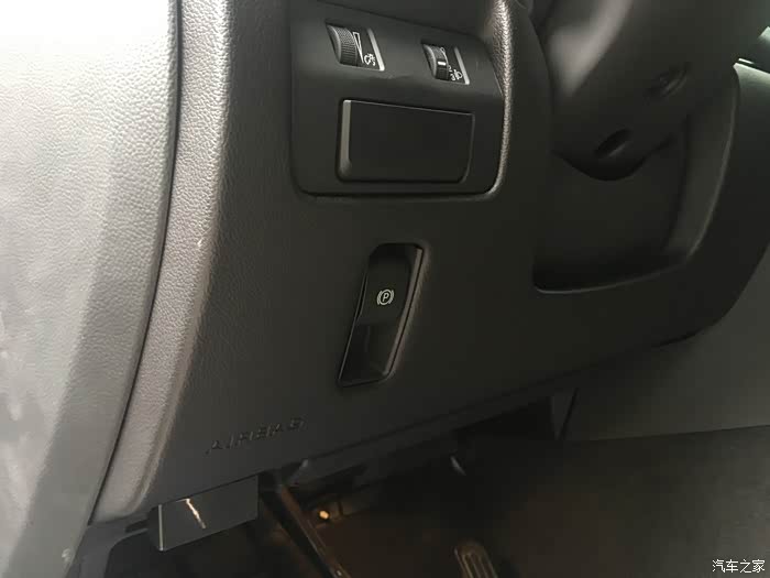

开始装开关

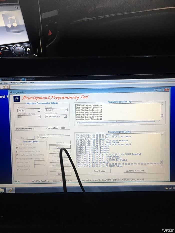

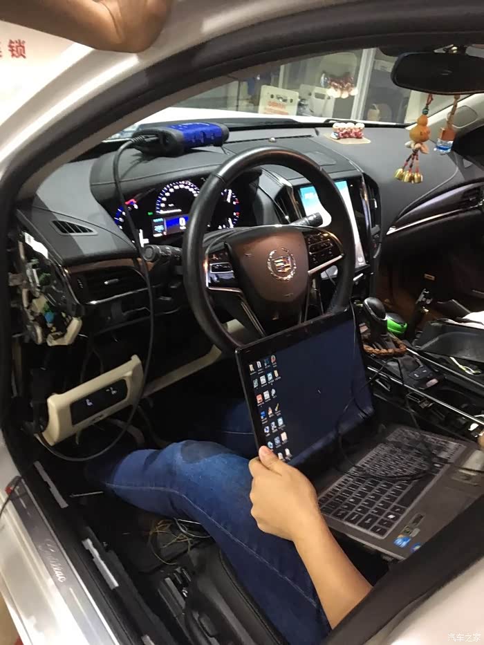

电脑编程
你看的懂不?等的时间太久了,后来跑去茶楼喝茶,后面的照片没有拍,装好觉得白色太不协调也没拍,等到换上黑色的在拍
昨天他们通知我面板回来了,我就过去换,现在协调多了

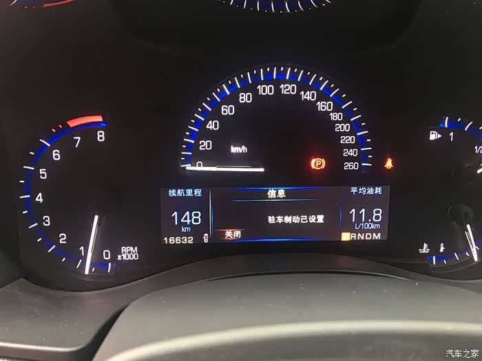

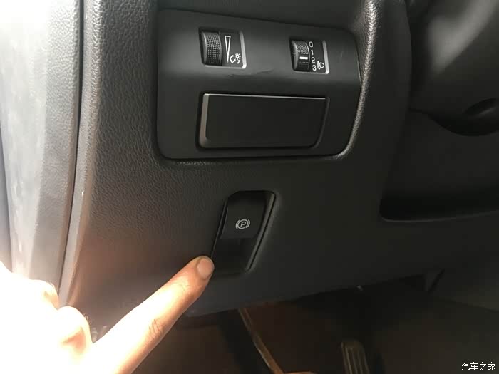

**还是挺高的,但是刚开始用着不习惯,开车或者是停车都要去踩一脚。。。。
隔了三四天就习惯了,有一点觉得好用开车的时候不用去按开关,给点油自己就松开了

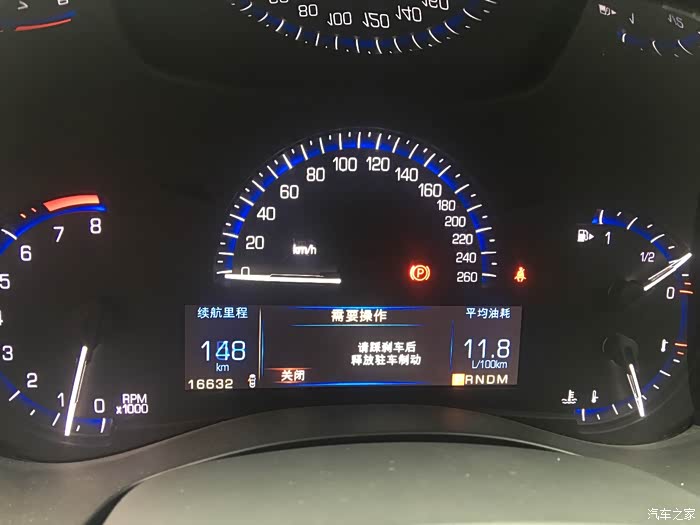

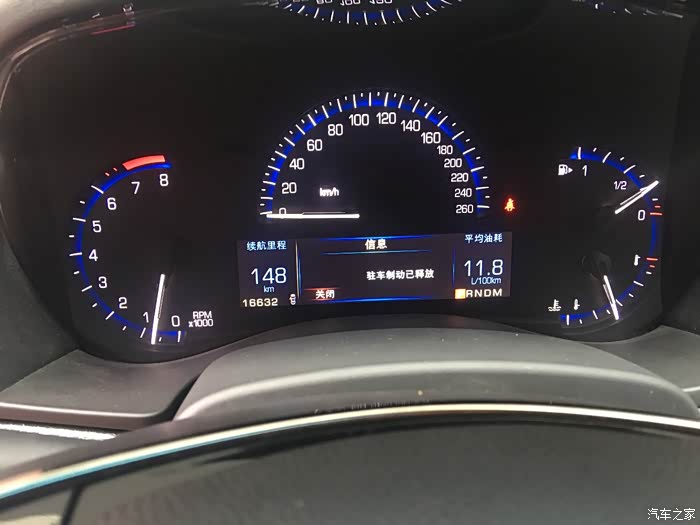

刹车放开了,仪表上面要提示
刹车拉上了也要提示
有一点还要觉得麻烦,要把刹车踩到才能上电子手刹或者松开,总体感觉还是满意!

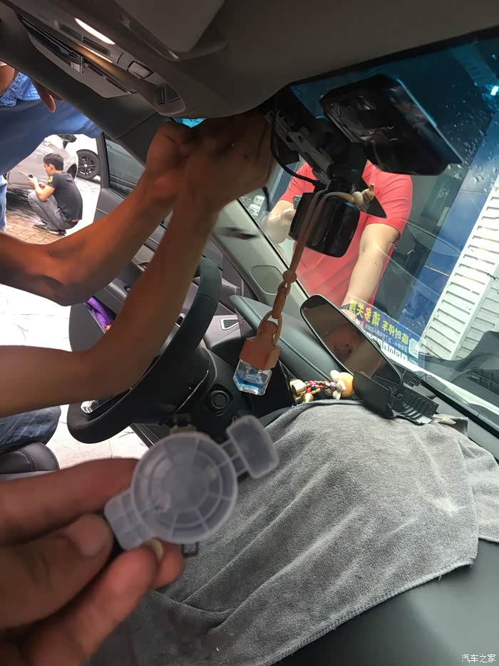

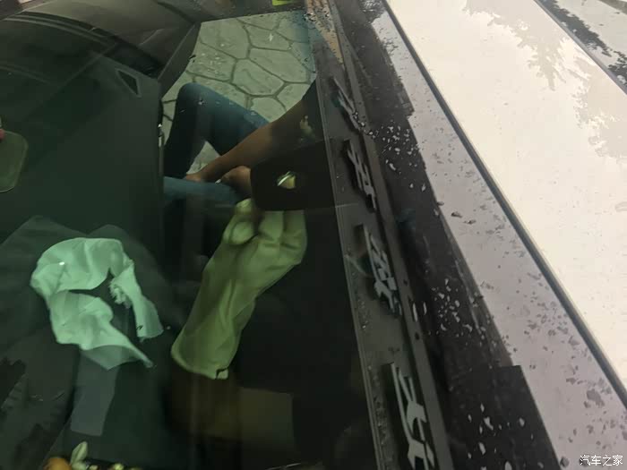

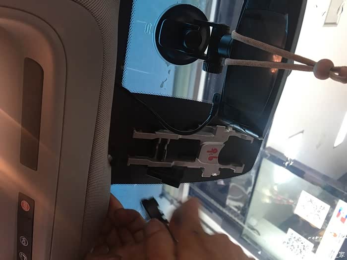

老板人还是好,我当了小白鼠,而且多跑了一次,送我个原厂雨感!
就这个小东西
要把原车的那黑色的洗个圆形出来
完了之后还是要电脑编程匹配,
雨感还是很实用。
可根据雨量大小自动调节快慢,这下就真的解放了双手!
雨感还是很实用。
