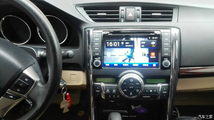

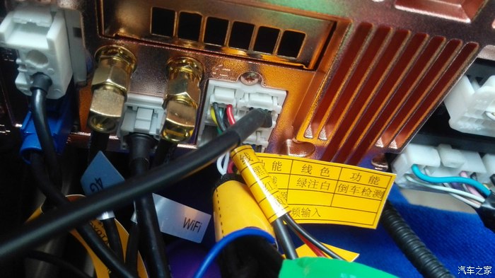

        促销的时候买了G9,4G版上网很快。就是有个**的问题,胎压与行车记录仪不能共存,因为机器后面只有一个接口,后来自己DIY共存,但存在点小问题。 后来商家居然给我补发了转接器。 卧槽,这么贴心,居然不是并联这么简单。 请各位看官看图识字。
图一:  自己做的并联,使用上没大问题,就是胎压偶尔报轮胎温度超限。  行车记录与胎压自由切换。 (目前闲置,谁需要,给私个地址到付给你。 )
下图二:拆包装。

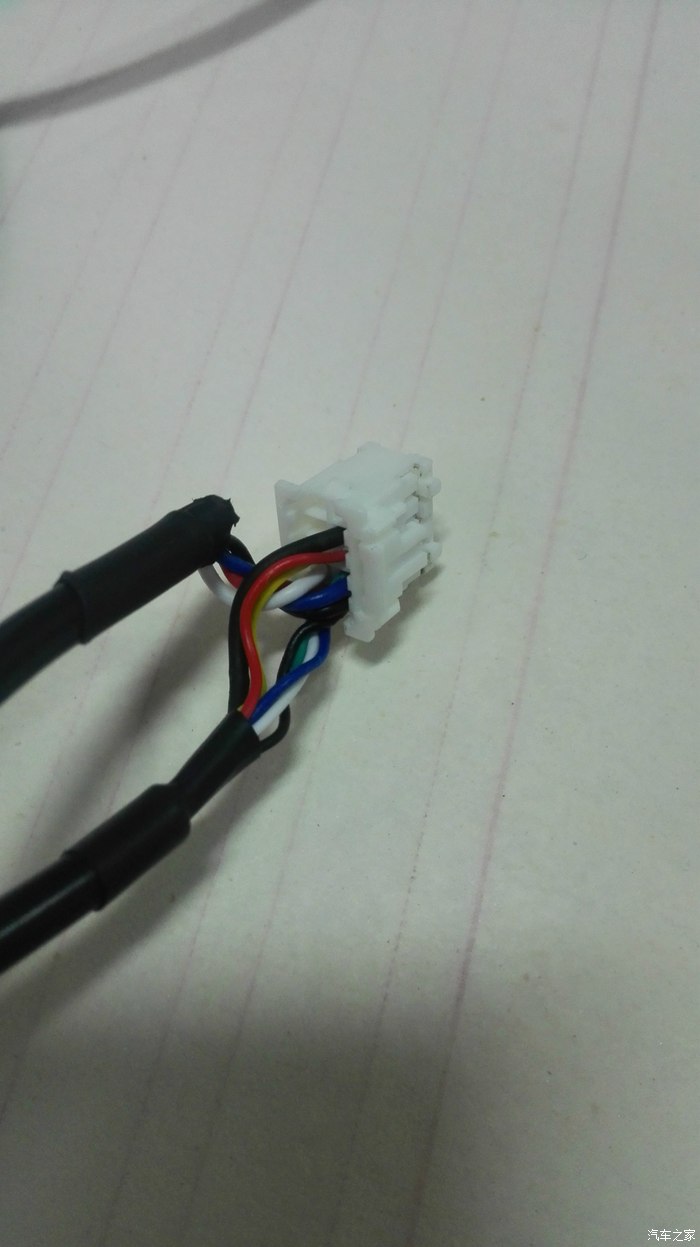

图三:  实物连接线。

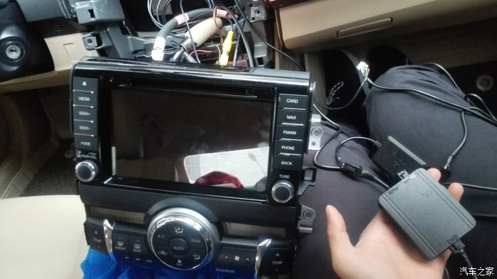

图四:开始拆机替换。

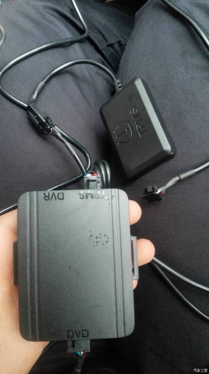

图五:安装中
图六:插上总线。

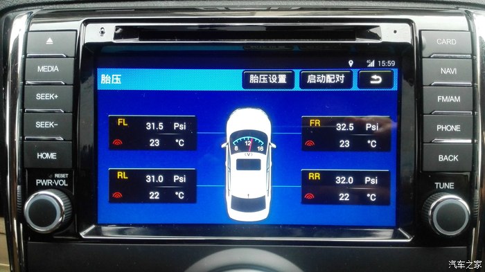

图七: OK,一切正常。
