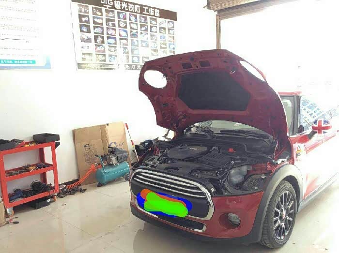

minione加原装蜡烛灯实在是太不给力了!必须换!我喜欢高配的大灯总成!可原厂太贵。副厂质量又(你懂的)。最后只能狠下心来给心爱的小红动手术。加装了原装海拉5双光透镜,红色恶魔眼,白色天使眼,海蓝星快启安定,岩崎灯泡,mini专用解码器(常德我没有找到宝马编程的)。

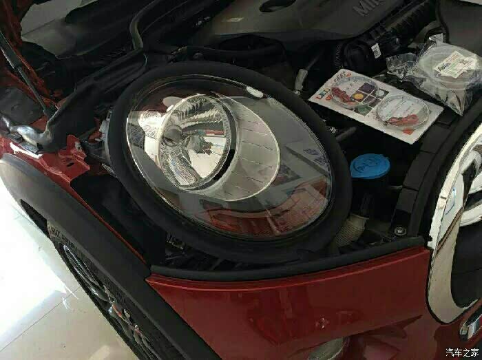

姿势摆好准备改灯! 原装海拉5双光透镜,红色恶魔眼,白色天使眼,海蓝星快启安定,岩崎灯泡,mini专用解码器(常德我没有找到宝马编程的)。

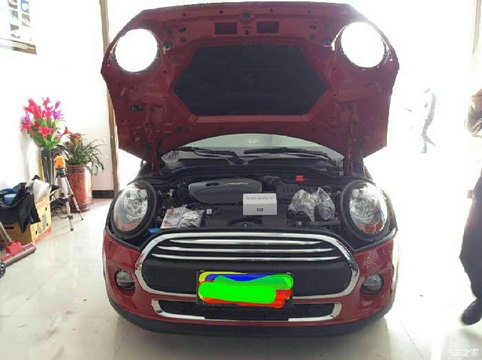

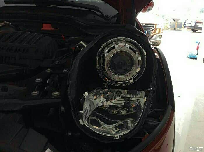

双灯已卸!宝马mini的灯还是相当好卸的,总共四个螺丝拧下来就好!

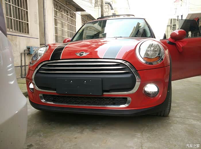

没改前的大灯总成!这么大个灯就一个蜡烛在里面真显得单薄了些!

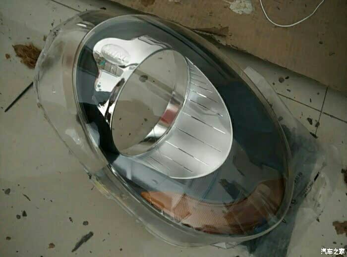

剥开后的外壳!看到开灯的时候真的有些心疼,天气很冷灯不好开,边上有几处都破了,伤不起!

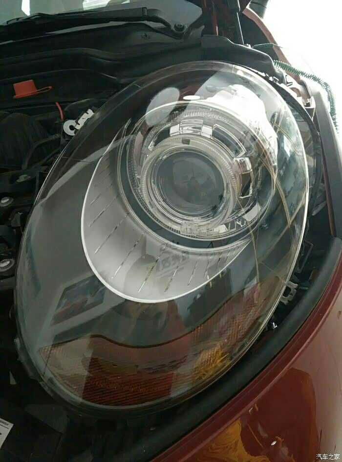

正在定位海拉5透镜!原装海拉5真不是盖的做工精细一看就是好货,关键是最后一对,年前到处都没货,还好让我给赶上了!

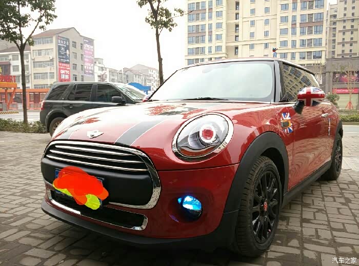

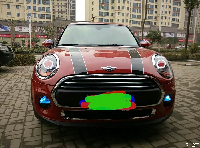

改装完成后的大灯总成,怎么样还是蛮有精神的吧!

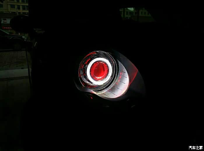

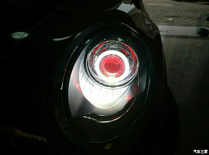

红色恶魔眼!白色天使眼接的示宽灯的线,打开小灯恶魔眼天使眼还有示宽灯都会打开!
打开示宽灯就这样效果!

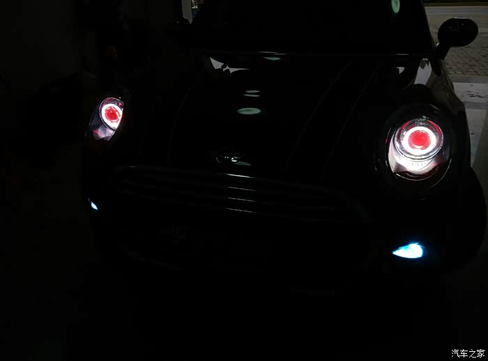

两边一起来!天黑效果杠杠的哦!我家小红眼神比以前犀利多了!

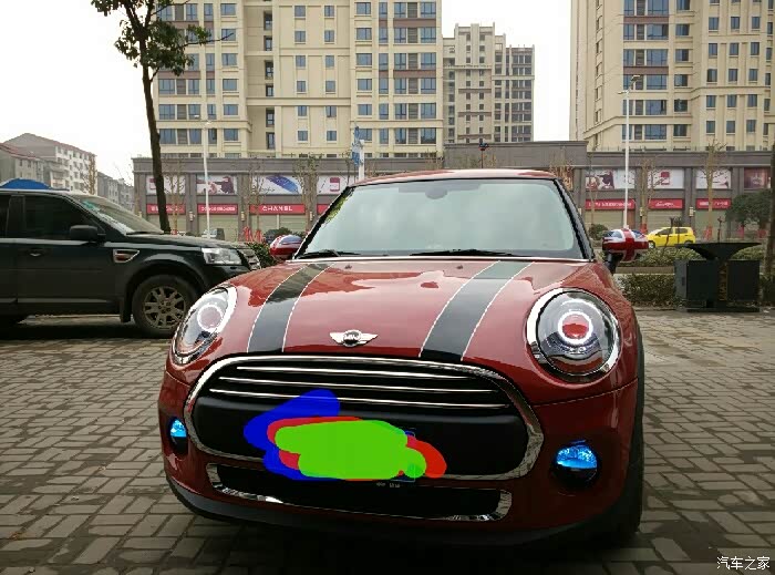

那天从早上一直搞到晚上八点才搞完。来补张今天照的白天效果!
白天红眼陪红色车身很不错吧!

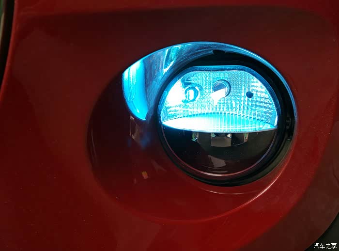

冰蓝色示宽灯!

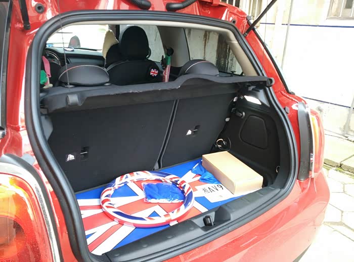

后备箱也改了LED!
后备箱LED近照!

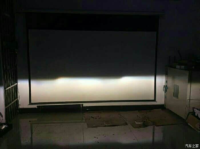

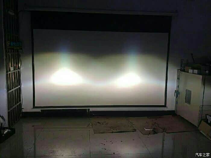

近光切线完美,效果杠杠的!
远光,这么看效果也不错!

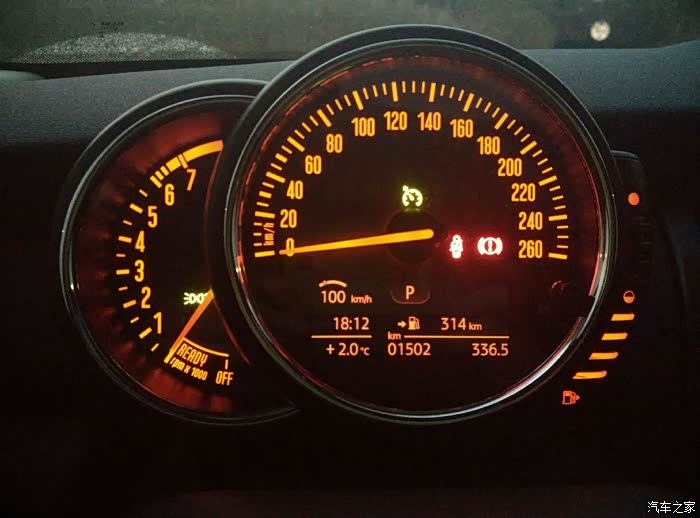

出来是满箱油,第一次加油加满走了336公里。

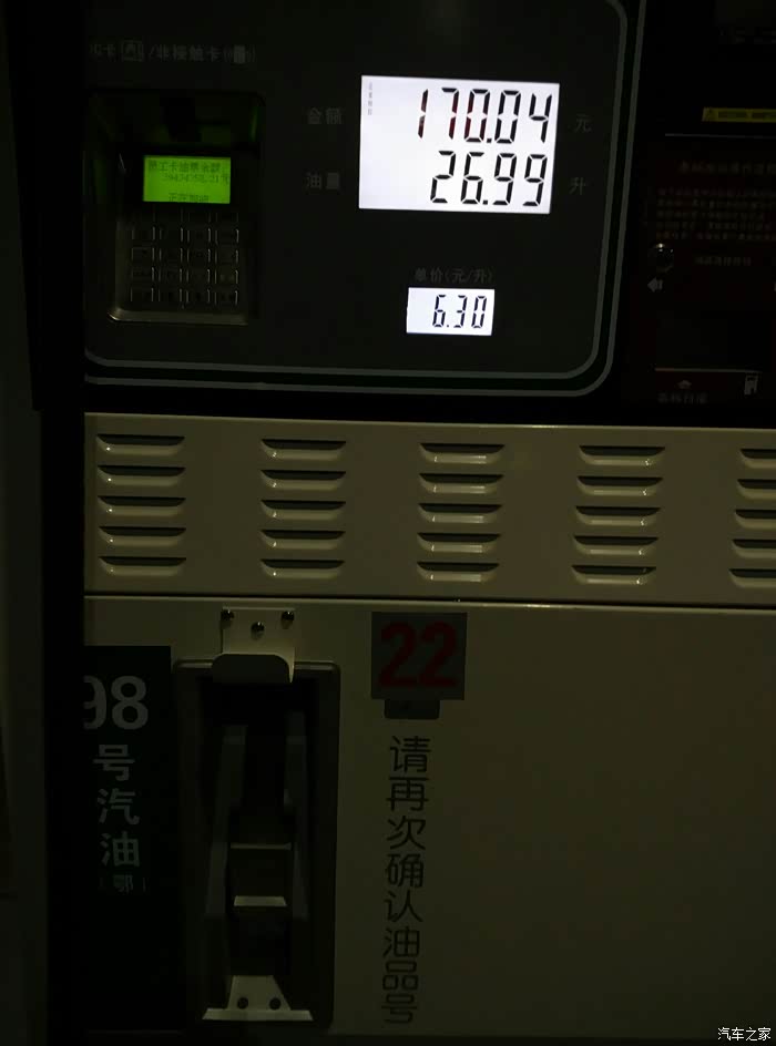

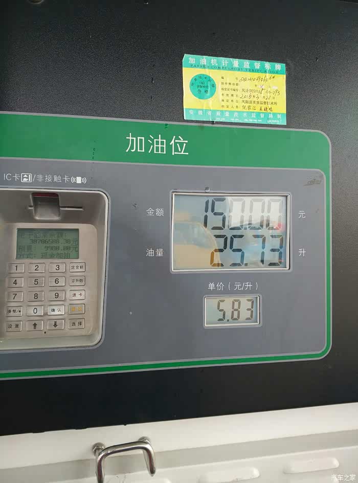

170块钱98的油加满了,无奈没有97的油!

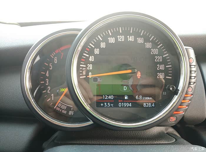

第二次加油由于路上没堵车油耗有所下降这次数字到了828,减去上次的公里数这次跑了492公里!
492公里才用了150块钱97的!那就真是省啊!

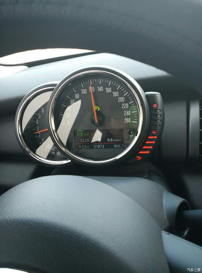

我听别人告诉我开定速巡航油耗高,我就一直开的定速巡航怎么感觉油耗还低一些啊!我再问下大家高速新车磨合开120行不行?
