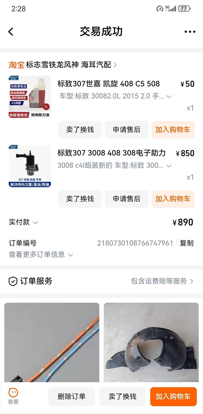

大家新年好。我车是标致3008,2015的2.0款。去年6月买了个组装新件的电子
助力泵一直用着,年后由于漏油(发动机和高压油管都漏了)去抬了发动机,处理了漏油的胶圈,换了下摆臂发动机全套机脚,也换了高压油管和助力油,然后就开始有啸叫声。
症状是原地打方向盘不会有异响,一动车子(轮子轻微前进)并转动方向盘就能听到转子高速转动的嗯嗯声(尖锐的),车窗关上的话更加大声,车子开起来后也一直存在这个声音,听方位是电子助力泵的位置(不完全肯定是它)。
问了当时帮我搞的师傅,他看了没缺油,又大概听了一下说应该是助力泵电机的声音,说不建议换油(本来想换油试试),他觉得原因可能有3种,一时助力泵老化了,二是新的高压油管可能孔径过小导致压力过大油泵负载过高,三是油可能不太好。
