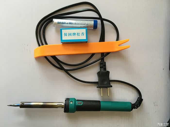

找同事借了一个数显万用表,自己网购了塑料撬棒,保险丝和电络铁,开始干活......
网购撬棒,电烙铁

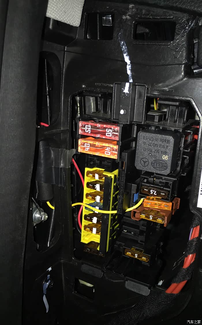

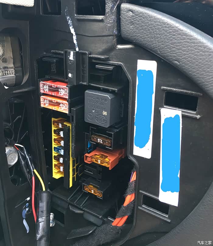

小店取电方式:副驾驶右脚保险盒
这样接线记录仪会一直工作,因为接线1,2都是常电,并且发动机点火后电压由之前的12V升到20V。这就是行车记录仪经常死机的原因,特别是自动启停打开状态。

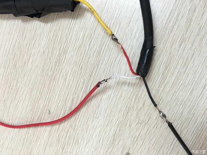

之前行车记录仪经常死机被我一气之下把接线全部剪断,因此都得重新开始......

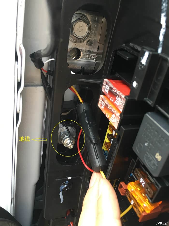

剪断的都得重新焊上,原厂的接线有四根,有一根视频接口线被我咔嚓了,留下三根有用的,黑色的是地线,黄色的是ACC,红色的是常电。

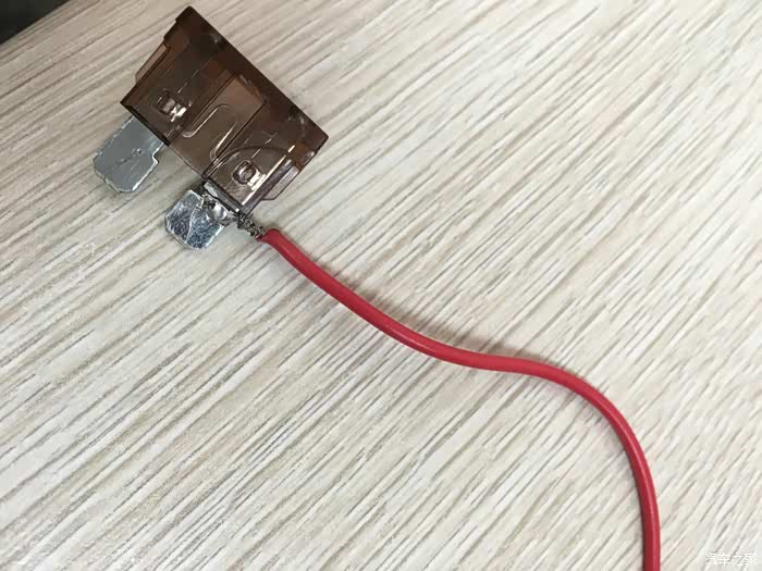

保险丝插片焊上红线(焊接接触时间不要太久,可能会把保险丝弄坏)
接地线最特殊了,被我焊在了一个小磁铁上(LED吸顶灯固定LED灯的磁铁)。

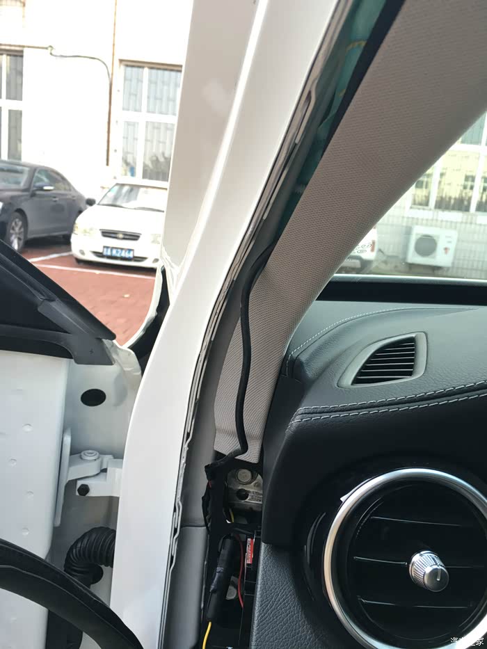

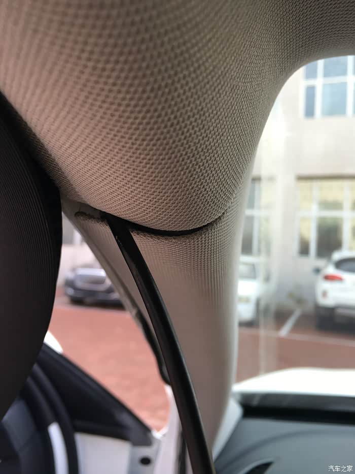

焊接完成了,就得开始拆了。从内后视镜出发一直到驾驶室左侧保险安排走线。需要用撬棒慢慢弄,这里就不多说了,因为很多帖子介绍这个。我重点想说的是接线。
拆开线引过来就是这个样子了(侧面盖子不好拆,要用撬棒多撬几个地方,耐心点,也不要怕弄坏)

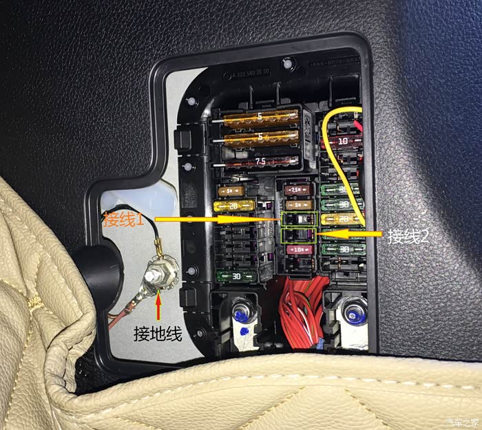

1号口和2号口是保险盒预留的接口,1号常电,2号是ACC。
接好了,就是这个样子。
其实最难的是地线怎么接,我不想用焊的方式把地线焊在螺栓上,那样以后出问题4s可能会说你改动线路。因此突发奇想 用磁铁吸在螺栓上,所以之前地线上焊连一个磁铁。
吸上就是这个效果。很紧,上下动也比较难。

接好线之后,先发动试试,一切正常再盖上盖子。这样接线后,车子启动才会开始录像,熄火过1分钟就停止录像。这样既安全,又不会过度读写损害内存卡和记录仪。
