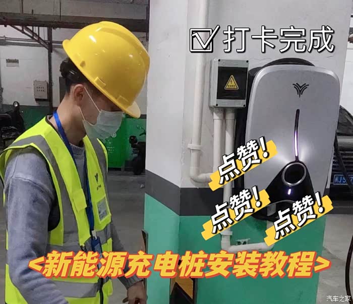

我的哪吒充电桩装好啦,给大家分享下安装流程,希望能对大家有帮助。经验来自成都,其他地方可能有些不一样。
首先、去物业确定取电点(电表)
【三选一】
1.申请专门的新能源电表,2.家用电表、3物业电表
【新能源电表】专表专用更安全、电费更便宜、申请和安装都免费,条件允许申请新能源电表的,建议都申请。
【自家电】年代比较久的小区,预留电容量不够,不具备安装新能源电表的条件。如果家用电表容量够(不小于60A),就可以退而求其次,直接从家用电表取电。
【物业电】以上两种都不行的时候,再考虑物业电,电价比较高,但一般物业配电室在负一楼,安装距离可能短一些。
不管选择哪一种取电方式,都需要与物业沟通协商,尤其是新能源电表,申请时需要物业出具的证明。
申请新能源电表很简单:下载“网上国网APP ”,点击“更多”、“办电”、“充电桩报装”,选择自己的位置,提交车位使用证明、身份证明、物业证明、购车证明、车位现场图,提交后等电话,一般不超过一周就能安好。
有些地方比较特殊,供电局要求先安好充电桩再安电表,安装师傅会不太愿意(跑两趟),可以协商一起(同一天)上门。
第二步、联系安装师傅上门安装
提前跟物业打招呼,免得师傅被保安堵门口太久、免得花太多时间等物业电工开电井门;在接到师傅后,应先确定安装位置、电表位置、物业的施工要求( pvc 管还是镀锌管、能不能走桥架、能不能挂在柱子中间等等问题)、安装费用等,然后等师傅通知验收就可以啦。
关于保护箱:安装在室外,可以选择保护箱防雨;充电桩即插即用,可以选择保护箱防盗充,也可以选择更便宜的枪头锁避免被盗充。
关于电缆长度:师傅测量的时候,参与其中;提前找物业电工量一次;电缆有米标,安装快结束时,两头米标相减也可得出电缆长度。
关于接地:绝大多数农村自建房电表都没有接,建议都让师傅打专业地针,不要做假接地。
本来以为安装充电桩是一件蛮麻烦的事,但没想到还是挺方便的,非常感谢哪吒的安装师傅们让我们没有后顾之忧!!!

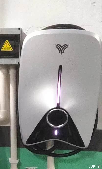

师傅很专业
充电桩已经在工作啦
漂亮的车车
位置刚刚好
