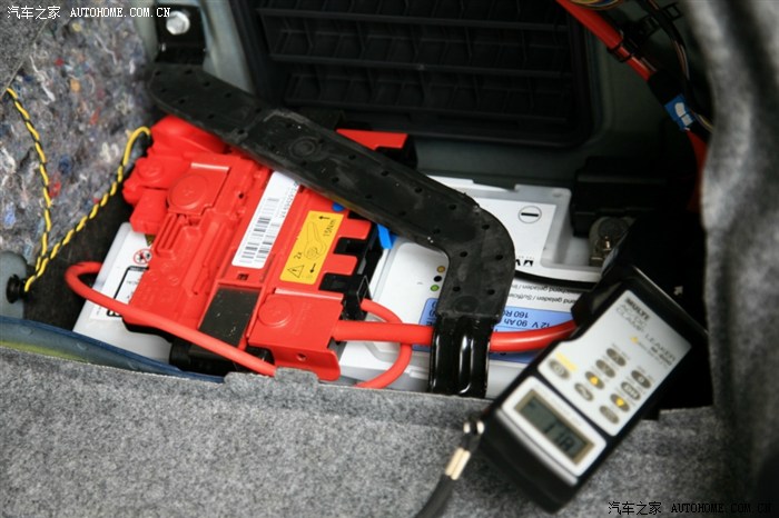

前一阵子老林我改造车子的电磁兼容性时,蓄电池被拆装了N次。

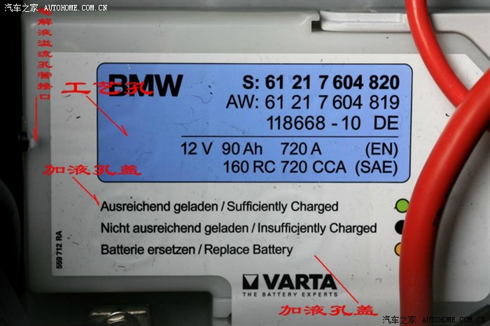

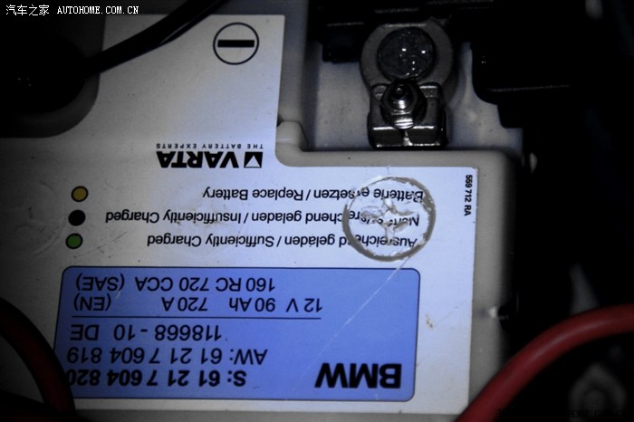

东西是‘瓦尔塔’(VARTA)的,经鉴定,是干荷蓄电池无误!!!
不过这个干荷蓄电池被宝马的一大堆标签贴纸糊住了那六个补液加注口,猛一看你以为是免维护的而已!不知道宝马此举的用意
从客观上讲,这样做的结果会导致干荷蓄电池的维护保养缺失,最终早期失效、达不到设计的使用寿命
老林我整理了一组我车蓄电池的图片,供兄弟们参考——怎样辨别你车蓄电池的属性,怎样保养维护它(如果需要的话)

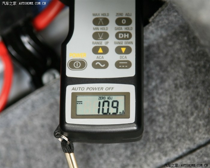

锁定后静态电流为10mA,理论上半年不动它还能对付着启动发动机:
呵呵,老林的装备,很多是维修站比不了滴——假公济私’哈!
被标签糊住了的补液口盖子:

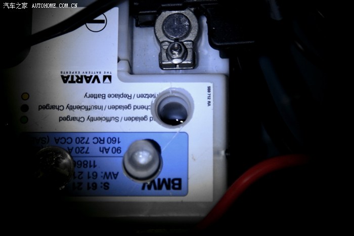

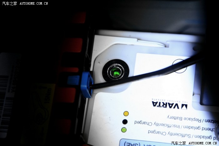

电量指示窗:
揭开伪装:

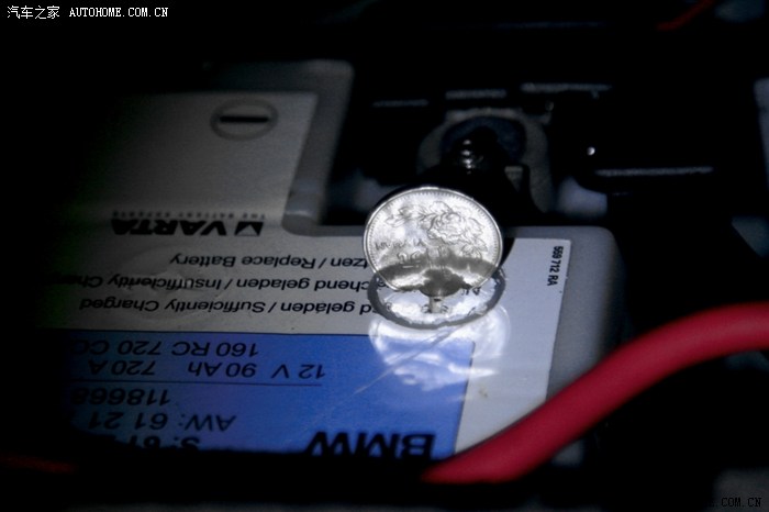

用一个一块钱硬币逆时针旋转打开加液口:

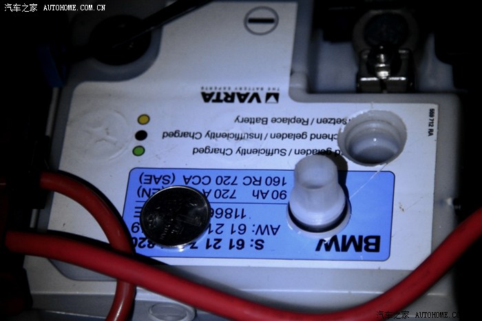

将加液口盖子移开。注意:电解液是稀硫酸,有很强的腐蚀性,操作时务必当心,决不能碰到眼睛等重要部位!
由加液口向下看进去:

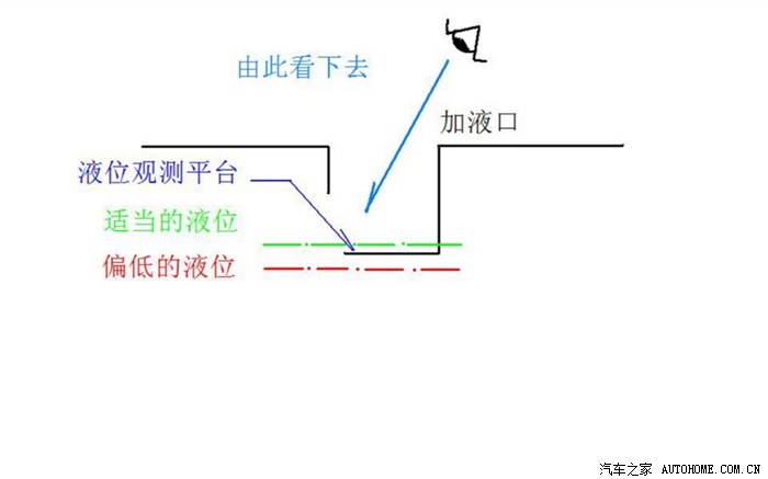

观察液位的示意图:

先确认你车的蓄电池是否干荷式蓄电池,是的话,检查电解液液位。很低的话,补充适量的蒸馏水(蒸馏水啊,什么纯净水/矿泉水/神油、补充液万万不要使用!!!),然后给蓄电池补充充电,没准儿就能‘救活’它
