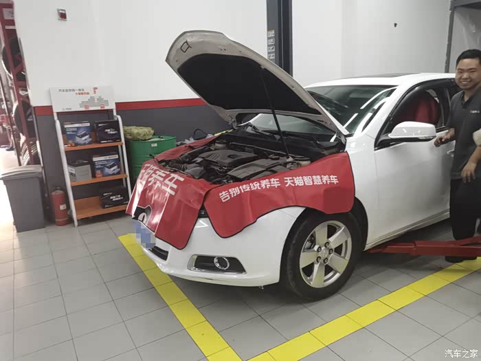

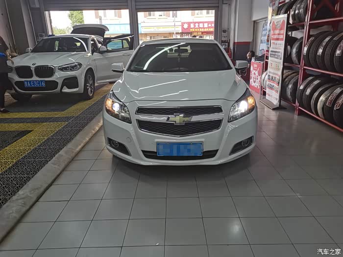

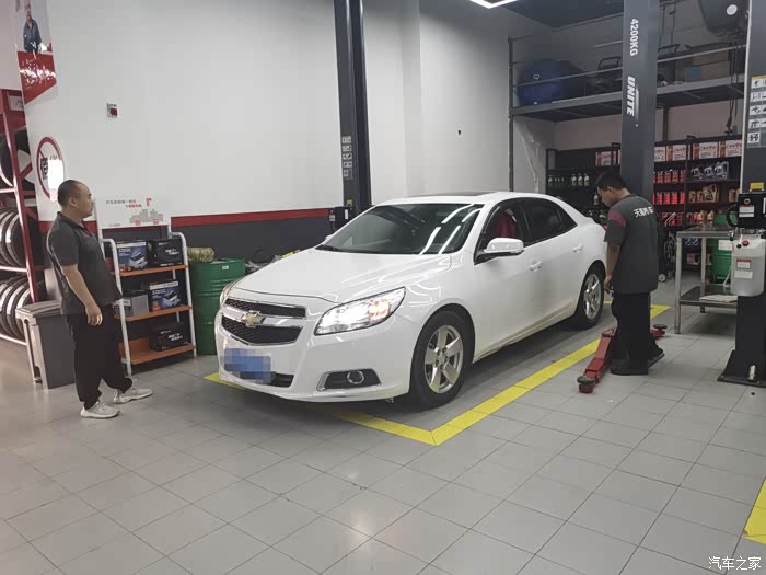

开到了店里

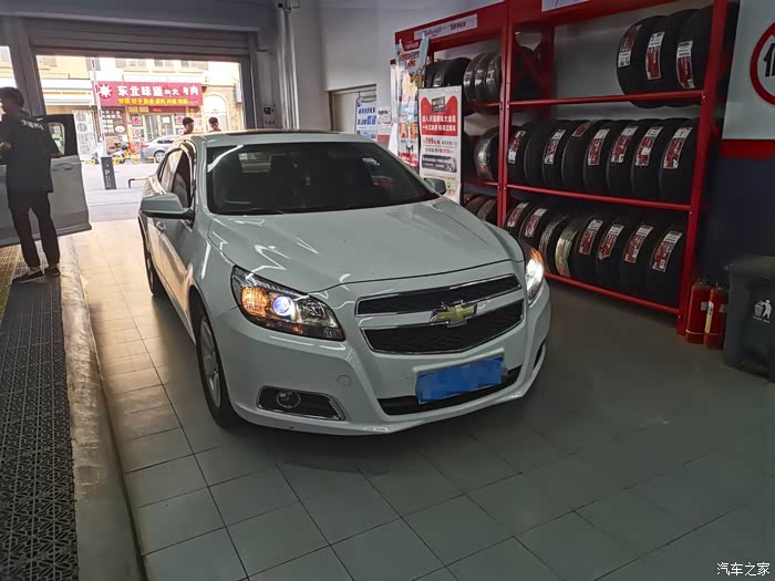

检查车辆灯光

检查外观划痕

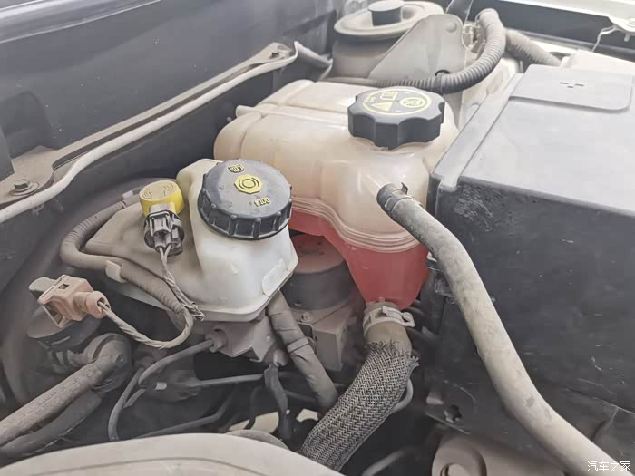

检查防冻液

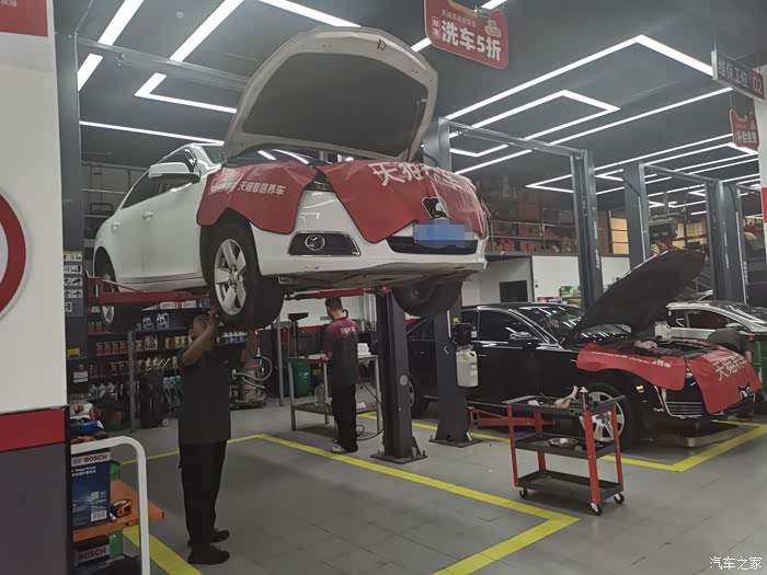

起重机上架

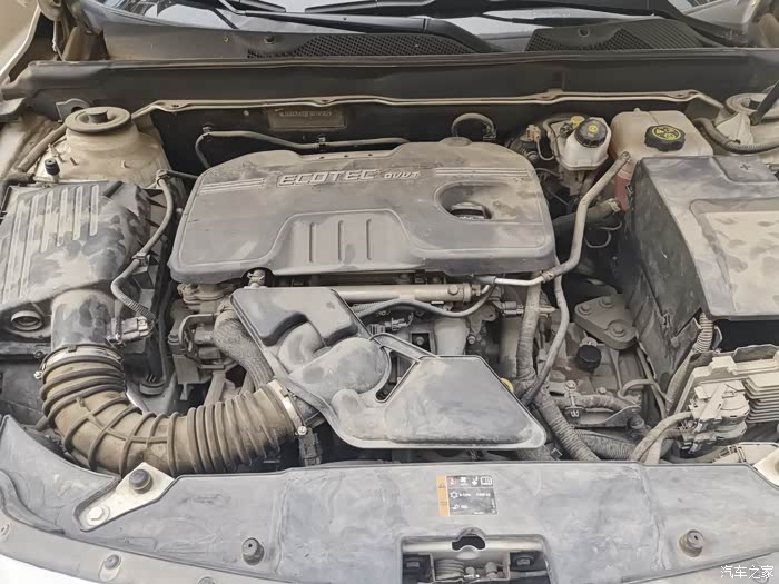

      第一步检查车辆外观,有无划伤、车灯损坏、车轮磨损的情况;

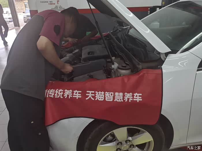

     第二步检查发动机,有漏油漏冷却液烧机油的情况;
     第三步通过起重机将车辆抬起来,更换机油和机滤;

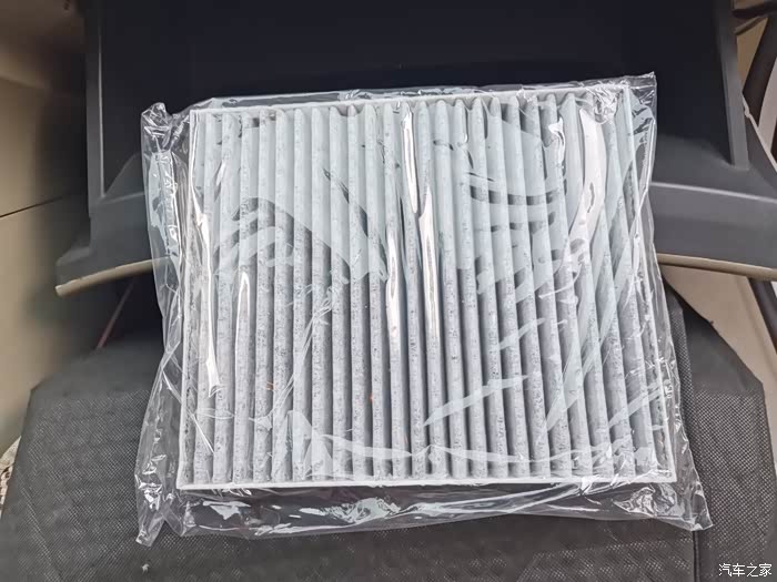

     第四步更换空调滤芯和空气滤芯;

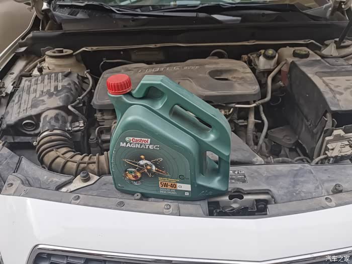

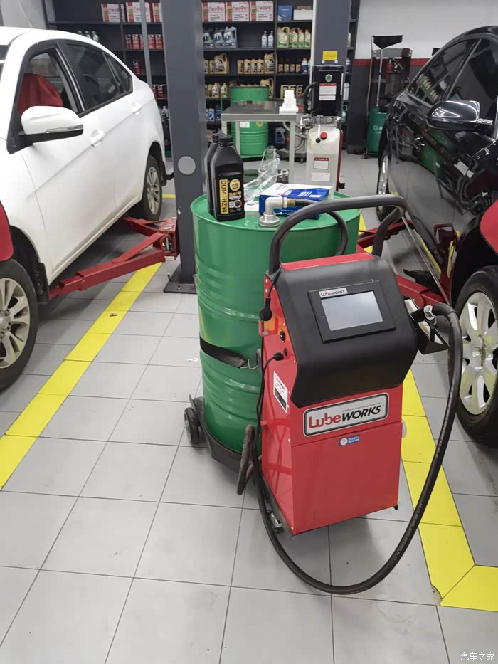

准备更换机油

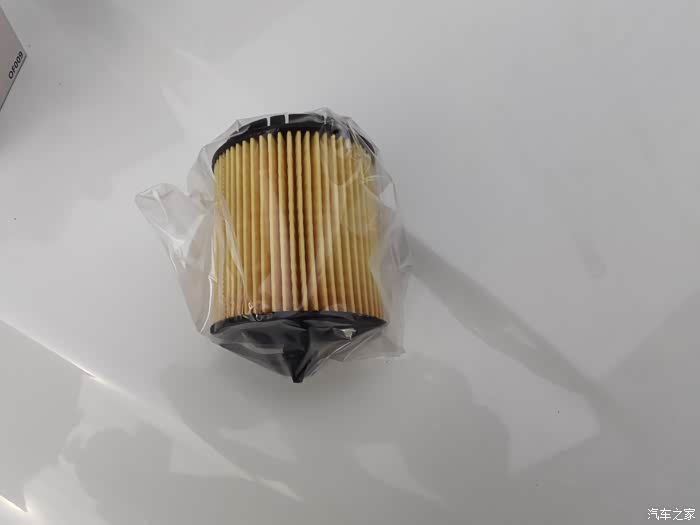

全新的机滤

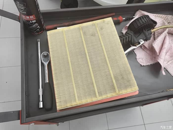

     工具:起重机、十字改锥、一字改锥、内梅花五瓣改锥、胎压气泵、机油收集器
     材料:嘉实多磁护机油5w-40、科德宝机滤、原厂空调滤芯、原厂空气滤芯、玻璃水。选机油的时候一定要注意粘稠度,选机滤的时候要分清楚纸机滤和铁皮机滤。

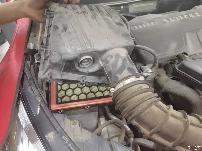

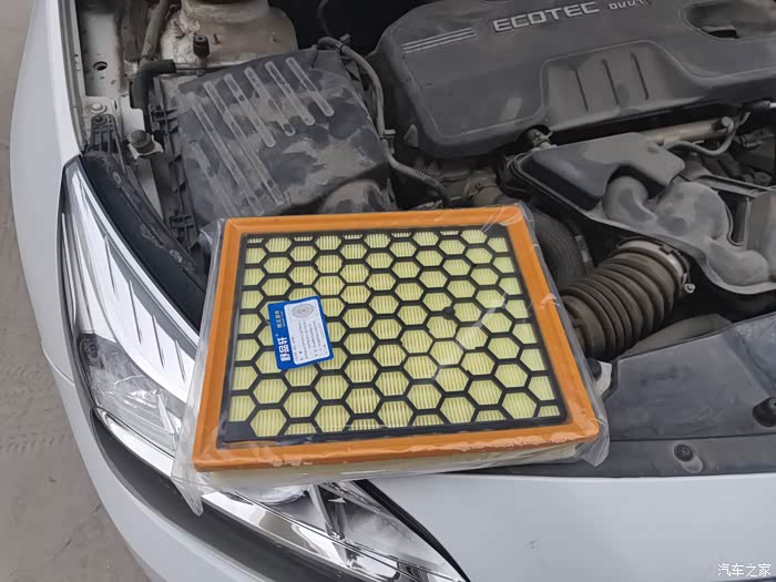

更换下来的空气滤芯
拆开空气滤芯盒子
准备安装全新的空气滤芯

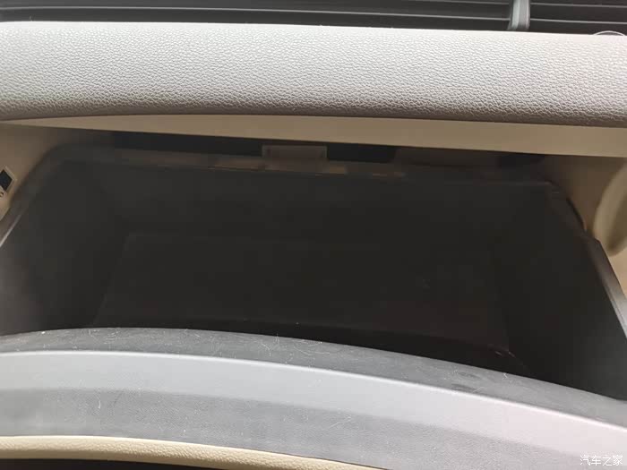

准备安装全新的空调滤芯
安装完毕

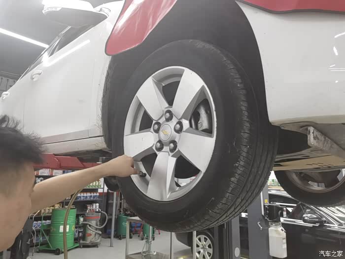

准备检测胎压
胎压读数正常
防冻液没有泄露

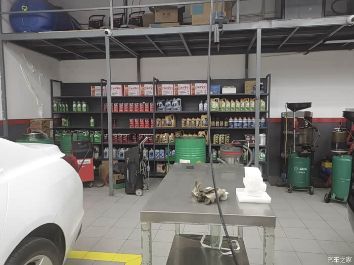

全是机油任你选择
