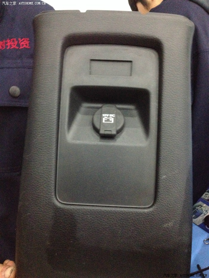

走暗线,手扶箱底部打个小孔,师傅非常敬业,还很帅,
过程快进,手扶箱最后的效果:
机器很薄,基本上没任何影响,一个按钮是模式切换(无线镜像和dlan);第二是电源快关,下面两线,一个是av输出线,另外一个是usb电源线;电源用手扶箱里的usb电源。
后排av接口,借鉴了坛子里面一个兄弟的模式,
这个孔贴得相当不错,谢谢师傅

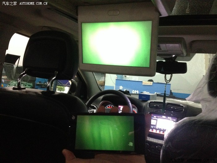

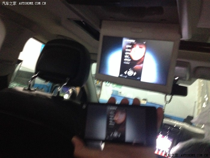

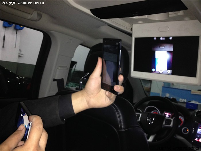

后面就是试试效果了:达到预期目的,镜像和DLNA都不错,苹果和安卓都适合,因为有5g的波段,信号没问题
(手机拍的有点花,见谅各位)
这个有内涵,大家懂的?
最后手机拍的视频分享,是同屏的演示,可以全屏的,只是我的手机有点差,见谅!
