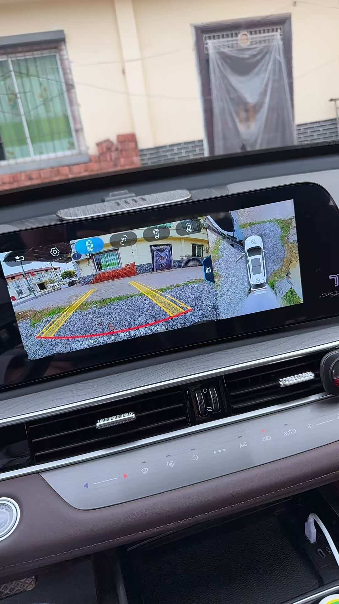

今年入夏后,前摄像头就没消停过,白天画面模糊像打了马赛克,晚上直接黑屏,最烦的是启动车辆时,中控屏必跳“前摄像头故障”,360影像的前视角直接变成黑块。频率越来越离谱:7月初是每周1-2次,到8月直接天天犯病,上周暴雨天甚至连车道保持辅助都失效了,方向盘硬邦邦的打不动,吓得我赶紧关掉辅助驾驶。

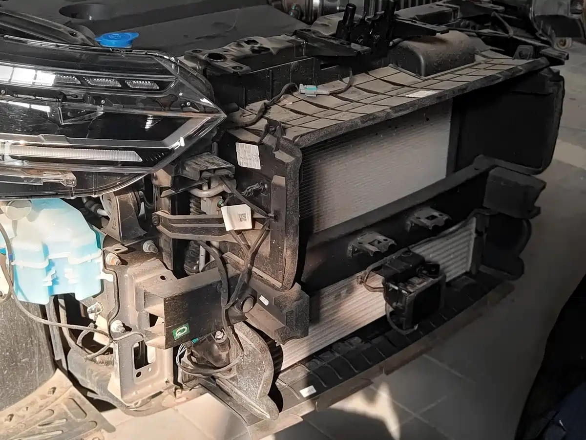

去朋友的汽修店拆检,卸下格栅上方的摄像头外壳后,发现镜头内部有雾气和水珠,原来是密封胶老化开裂,下雨时雨水渗进去了。师傅用万用表测了电路,主板没坏,纯纯是镜头模组报废。

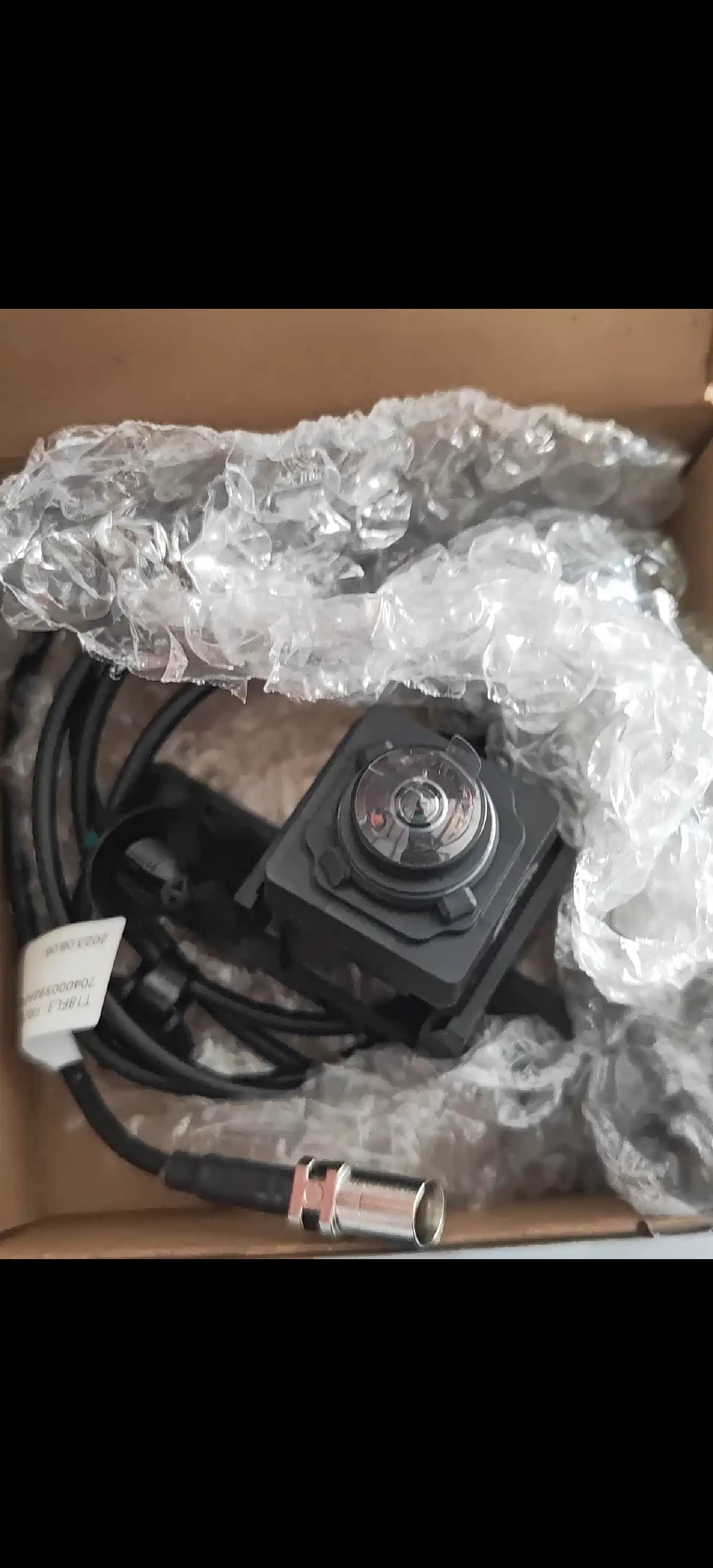

新摄像头(我买的副厂件,带防水胶圈,1688上280元包邮)

1. 拆前格栅装饰板
先把发动机盖打开,前格栅顶部有4个塑料卡扣,用撬棒从边缘插入,轻轻一撬就能松开(注意力度!卡扣断了要单独买)。格栅下方还有2颗T20螺丝,拧下来后整个格栅就能往外拉(别太用力,背后有线束连着前雷达)。
2. 取出旧摄像头
摄像头固定在格栅内侧的黑色支架上,有3颗螺丝,拧下来后拔掉插头,插头是按压式的,按住中间的卡扣才能拔,别硬拽!我第一次拔的时候差点把线束扯断。
3. 装新摄像头并复位
新摄像头直接卡进支架,螺丝对角拧紧(防止受力不均),插头插到底会听到“咔嗒”一声。装回格栅前记得把防水胶圈在摄像头底座缠两圈,再用绝缘胶带把接口处裹严实(重点!防水全靠这一步)。

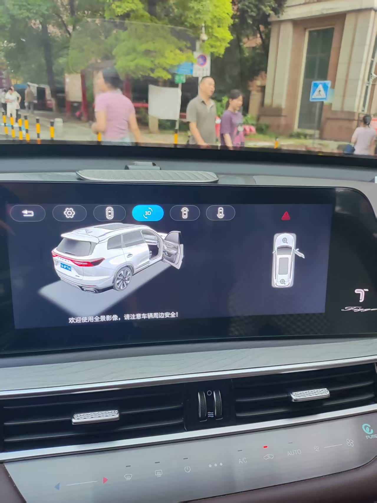

4. 车机匹配
启动车辆后,中控屏会提示“摄像头未校准”,这时候挂倒挡,让车机自动识别360影像角度,大概10秒后画面恢复正常,故障码消失~
