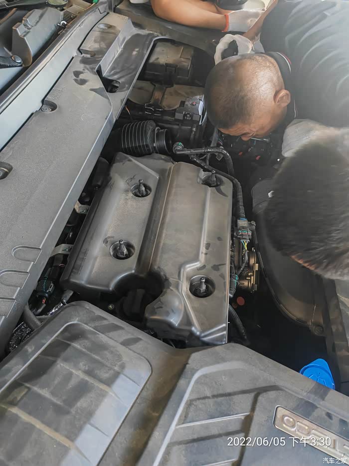

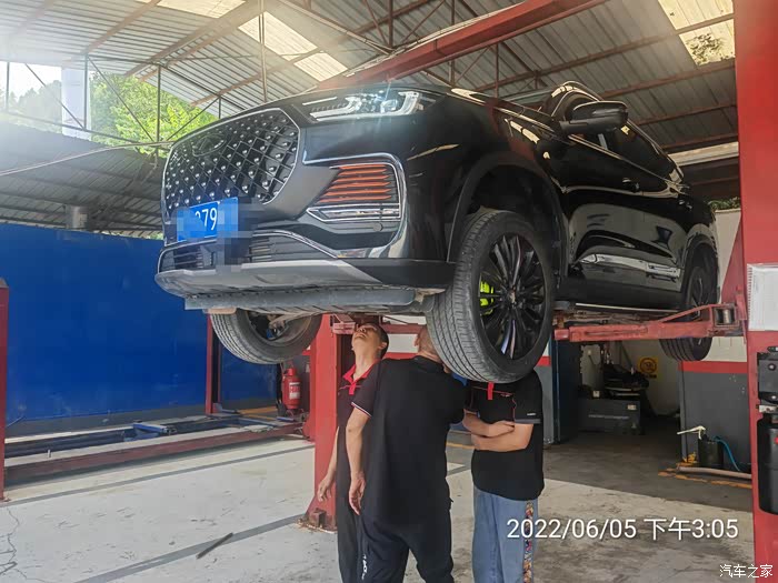

6月5日,第一次进店检查,

6月5日,第一次进店检查,
师傅说已断开刹车泵
进店后,师傅表示我这是我们这边第一个反应这个问题,不知道什么原因,当时已经有论坛反应出现这个声音怀疑是线控的问题,我给师傅说了,师傅把线控泵断开(但后来有车友说他们哪儿售后说的线控泵不能单独断开),但声音还是存在。
捣腾了一下午找不到原因,后来给厂家联系了,厂家说那边正在研究是什么形成的。然后就回家继续等着。

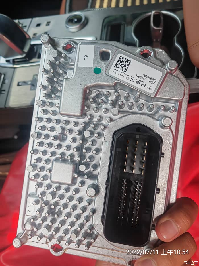

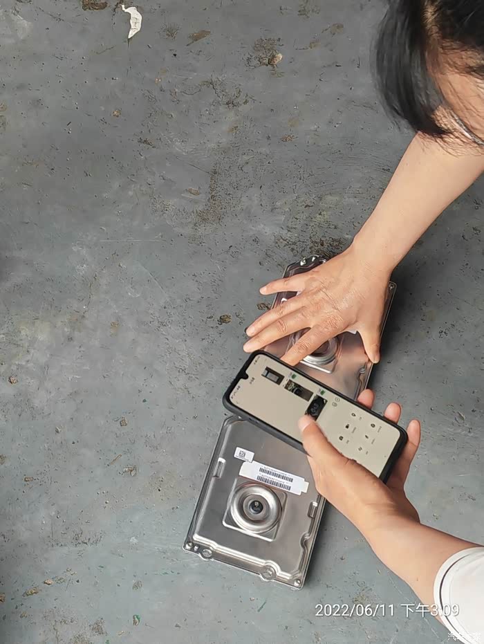

6月11日,再次进店,说是发了个什么变速箱控制器?
当时就是换的这个
换了这个配件之后,声音确实好了一点点,真的就是一点点。原来是点火就出现,现在是开空调(开压缩机状态)才有,但热天基本会一直开,可以看我小视频 ,里面有最初的时候那个响声。

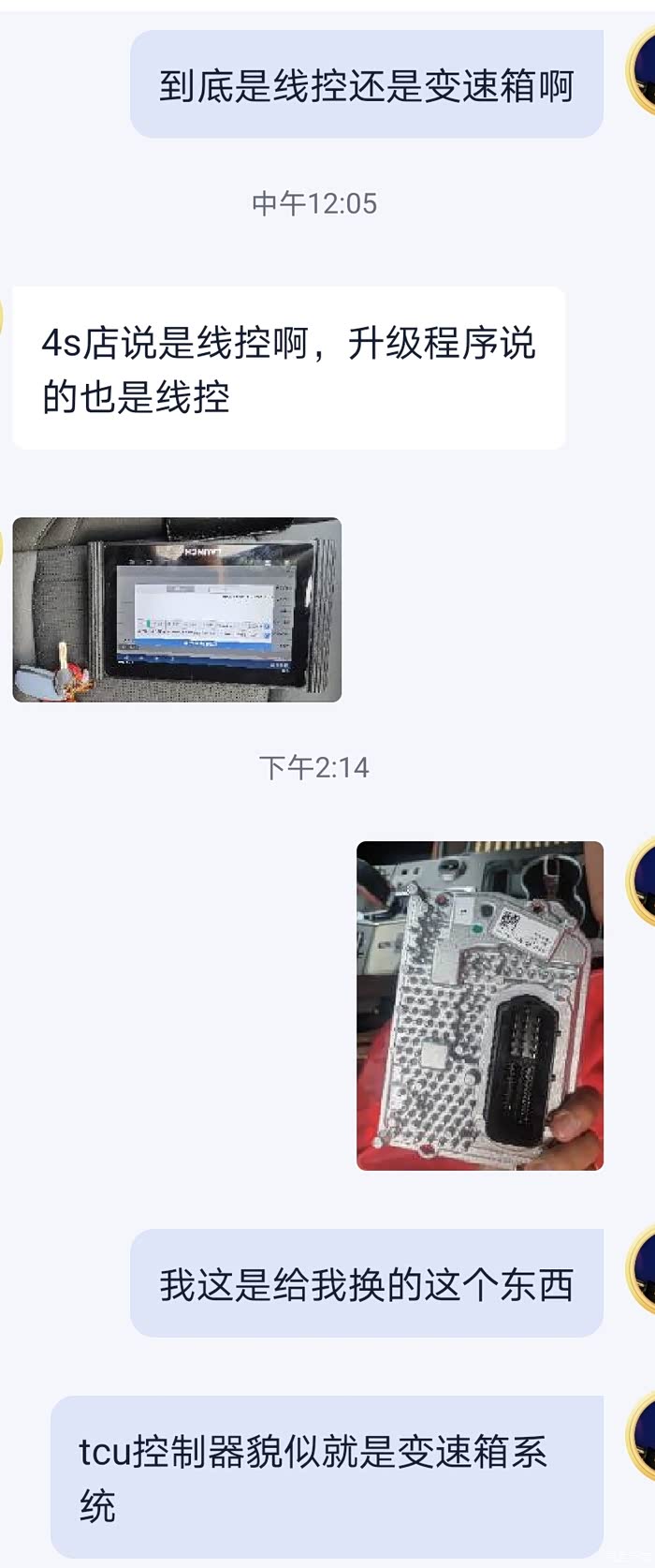

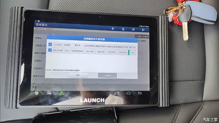

后来我在论坛联系了同样问题车友,他给我反馈的是也是去升级的程序,现在基本没有声音了,但是店里说的是升级的刹车程序。
此时矛盾来了,我不能理解的是,为什么同样的2.0不带线控的没有?况且1.6和2.0的变速箱貌似不是同一家厂家,如果是是变速箱问题,是不是应该没加线控的同样会出现这种情况,而且不应该不同变速箱都有这种情况?如果是线控问题,为什么改变变速箱程序后确实又有好转?或者给我换的这个根本不是变速箱的配件?
这个是车友升级的程序

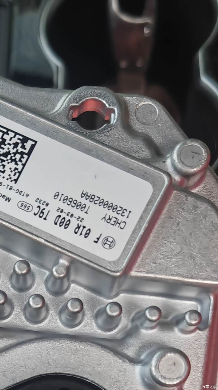

这个是我配件号
此时我迷糊了,他升级的零件号和我换的这个号一模一样,但他那边说是线控程序,我这边却是说变速箱控制器。
