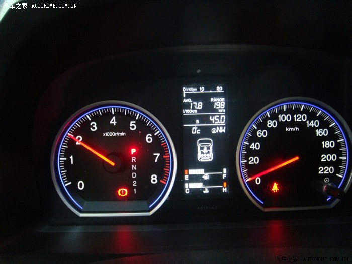

       开过一段时间,发觉我的车油耗很高,我主要在市区开,基本不去高速,在市区油耗表盘上显示是100公里18升左右,我每天上下班开24公里,平均10天左右加油一次,还有一个毛病就是我感觉没有劲,加速不快,因为这些事情我咨询了论坛、qq群和周围的朋友们,它们建议我对车内某些部件进行清洗和更换,经过自己研究,我渐渐的开始看起了说明书,学习说明书,开始发现说明书很有用,我才想起来我的车已经过了10万公里了,应该做大保养了,于是那时我就决定等下一次保养时按照说明书上10万公里的保养内容做,3月2日,也就是前天周六,保养的日子到了,我带着事先买好的配件去修理厂做保养。

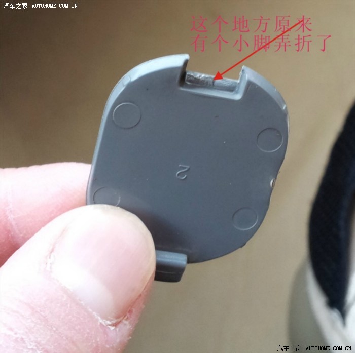

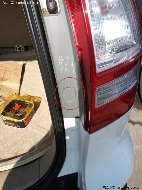

这个刹车灯一开始没换好,换上之后灯不亮,后来换了一个师傅才弄好,换车灯时工人还把我一个小部件弄坏了没告诉我,一个小塑料盖,盖在螺丝外面的东西,没几个钱。我后来回到家才看到,给大家提个醒,保养完毕之后,一度要仔仔细细检查一下自己的爱车,看看有没有问题。
后来问4s这个小东西要10元

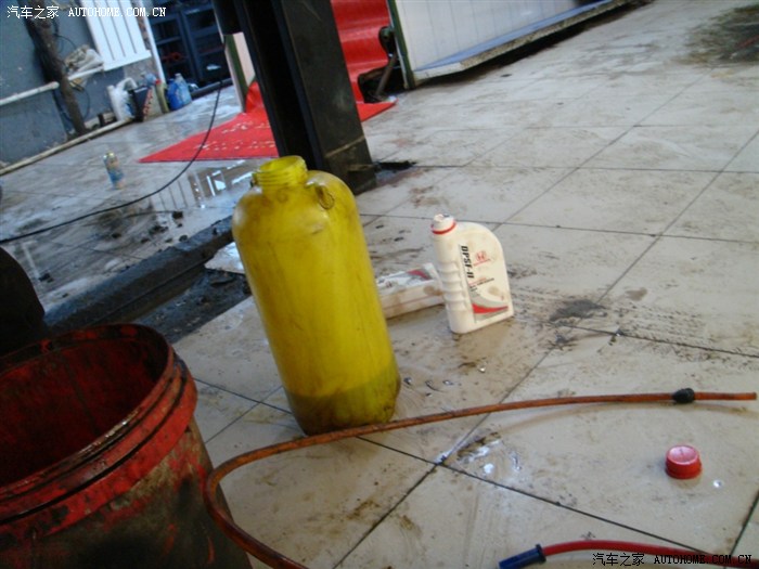

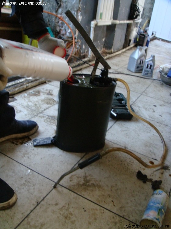

将新买的后差速器油倒进这个黄色的油桶,倒之前要把这个桶清洗下,然后将油桶里面新的油通过泵输入到差速器里面。

下面,换变速器油,前面说到把变速器油从车下面倒出来,但是那样倒不净,还要用这个抽一下,尽量弄干净
这个是换油机,我这次换变速器油用这个换,我为什么要用这个呢,我之前看过说明书,上面说crv2.4
的自动变速器油总量是7.2升,如果手动更换只能换3升,换不彻底,只能用机械换才彻底,所以我先和这家店老板打电话沟通了一下之后,又买了4升的变速器油,因此我一共买了8升油,只为了更换的彻底些,有的朋友说用两桶换两次。不用换油机也行。
这个修理厂有这个换油器,之前工人说用这个机器可能我买的油不够,后来问了下老板 ,老板说可以的就让用这个机器。
因为他们家以前一直是用这个机器换奔驰车的变速器油,所以现在这个桶里还残留一些油,于是工人把这个桶里的油先抽出去油,把废油倒进那个大桶里面,但是这样抽也不是很彻底,为了弄得尽量干净点,就先把我买的新的变速器油倒进去一些,在里面涮一涮,把残留的以前用过的变速器油涮掉倒出去。当然桶的外面口上还得用化油器清洗一下。
最后把我买的变速器油2桶共8升全部倒桶里去,
到完了之后,工人说需要我坐到车里面操作,然后他们在外面换新变速器油,我因为坐在车里,所以就看不到他们的操作,就没有照片给大家看了,我只看到,他们用纸卷成漏斗的形状,然后再把纸漏斗,插到变速器油的油罐口上,然后再用这个换油器换,师傅说换得时候要反复循环清洗车里变速器里面的油,这样能更进一步把旧的变速器油弄掉,换成新的。这一步我因为在车里看不到,所以也不是太懂。换完之后桶里就剩下一点油了,这样买的8升油几乎用光了。

安好之后,工人师傅说让我打着火看下怠速,果然怠速很高,以前我每天早上第一次打着火能1500,这次是2000,这说明了必须要用学习机学习一下了。
工人从司机位置,刹车附近接上学习机,调出crv车型,根据年代,排量,进行学习。学习之后怠速就恢复到正常状态下了。这个没有照片。

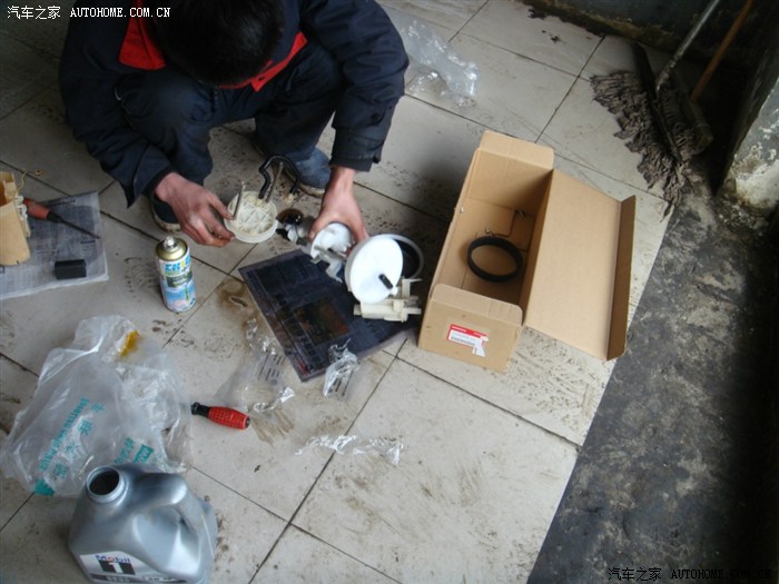

8.更换汽油滤,也叫汽油格,是在车内部油箱里面的一个东西。工人说换这个最费时了。
汽油滤在后排座椅下方,周起后排座椅,解开垫子,看到了汽油滤
清除汽油滤上的污垢
把旧的汽油滤拿出来。
汽油滤下面是油箱了,可以看到汽油
拆下来的旧汽油滤,师傅说还有一种换法,就是连泵一起换,换一整套,叫换总成,但是价钱更高一些,
我这次只换汽油滤,其它不动
拆开,保留油泵,安装到新买的汽油滤上面
这时也需要用下清洗剂和少量的机油,为的是润滑作用,在组装的时候。组装好了就可以拿到车里安装了。
暴露在空气中的汽油,这会再看,颜色泛黄
注意,一定要安装完毕,确认无误时才可以打火测试,否则有可能发生打不着火的问题, 这个汽油滤弄完之后车里全是汽油味道,需要开窗户换换气。  这还没完,师傅说换完汽油滤之后要去加油站加一些油,来进行测试看看有没有漏油现象,还说幸好我来保养时只有半箱油。如果油太多不好换,我们开着去加油,
当时我的车在修理厂屋子最里面,有一辆车在我的外面挡着我,师傅们没有挪车直接把车抬高,然后开着我的vv挂倒档出门,加油~
清洗完节气门和换完机油后,感觉车开起来比以前有点透亮,感觉发动机噪音小了点,其它的目前没有发现,现在油价是7块7了,我加完油就开回修理厂,确认下没有漏油。到此,汽油滤更换就完事了。

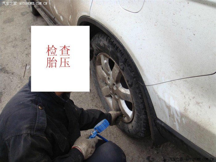

9. 检查胎压,动平衡没做成,我就让他们检查一下胎压,

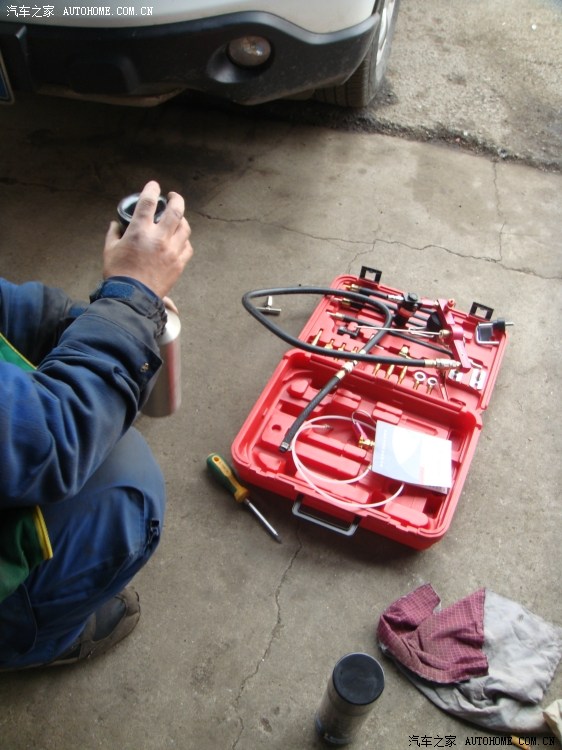

10.胎压检查完毕,我说要上楼算下账,老板不在家,他们打电话给老板,告诉我一共收我300元,说光清洗剂用了5-6瓶,我交了钱,又看了一下保养项目的内容,问问了工人,最后决定再把进气道清洗一下,做这个要收200元,所以我又交了200元,一共花了500元。
这个是清洗进气道使用的清洗剂
挂吊瓶清洗进气道
他们说清洗剂进入进气道管之后,最后变成气体从汽车的排气管排出了,一个工人挂吊瓶,另一个在车里不断踩油门,说让我到车屁股闻闻排出来的臭气,我也不太懂,就看到排出去的气体比较浓,气温有那么一点臭。

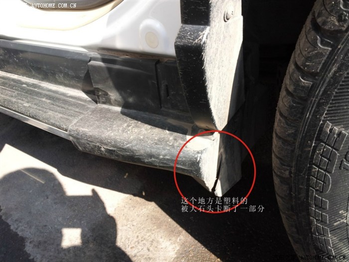

红圈处一个是那个地方卡断一部分,再一个就是有点活动了,不知道这个能不能修还是要全换啊?反正在这家店修不了。

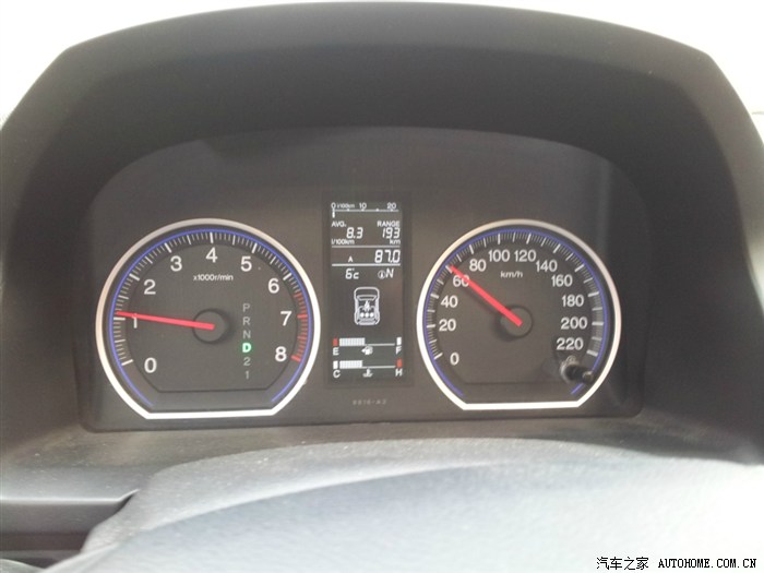

3月9日周六,早上先去拉高速,在高速上跑了80多公里,高速段的平均油耗是8.4左右
我在高速上平均时速100左右,对应转速2300左右,一共在高速上开了1小时,这个开法可以说能清除积炭吗?

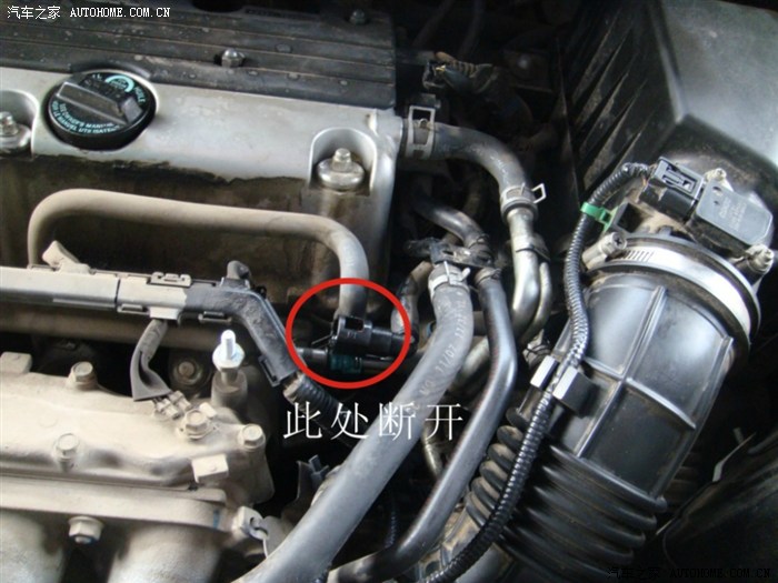

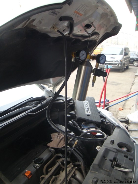

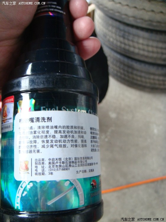

下了高速,去清洗喷油嘴,来到了米其林驰加店做的,问可否拆下喷油嘴清洗,因为这样彻底,工人师傅说不能拆,怕拆完按不好,说现在可以免拆清洗,挂吊瓶用清洗剂

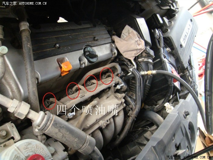

1.先把机器盖打开,拧下发动机面板(上面写2.4那个面板)上螺丝,然后把这个断开,断的时候要小心,脸离远点:里面有气,会有少量汽油喷出。
crv四个气缸,意味着四个喷油嘴,这么看,看不出脏不脏,也不敢拆。
2.然后再去,后排座椅掀开,把汽油箱上开关拔掉,断开汽油的传输,改用清洗剂
用的是这个清洗剂,将其倒入瓶子中:
3.挂上吊瓶,拿一根管子,一头接吊瓶,另一头接刚才断开的地方,再打火,让车运转,瓶子中的清洗剂就流入到喷油嘴,也就达到了清洗的目的
就这样一直打着火,要10多分钟好像,最好等到车自动灭火了,就说明清洗剂都用完了,清洗喷油嘴完毕!

从家开车去单位有两条路可走:
A.单程12公里,单程途经24个红绿灯,走此路油耗15-17
B.单程15公里,单程途径15个红绿灯,走此路油耗13.6
3月3日周日   路上车少,油耗16升
3月4日周一   早高峰上班油耗15.4升,下班油耗17升
3月5日周二   早高峰上班油耗15.4升,下班换了条路线B油耗13.8升
3月6日周三   早上上班早出来40分钟,油耗12.9升
3月7日周四   没开车
3月8日周五   上下班油耗均为14左右
3月9日周六   早上先去拉高速,在高速上跑了80多公里,高速段的平均油耗是8.4左右
下了高速,去米其林驰加店清洗喷油嘴 (后来发现高速上违章了,唉...)
3月9日周日   没开车
3月13日 - 16日 出差 没开车
3月19日 - 25日 出差 没开车
3月26日-29日,这几天上下班都走一环,虽然比在市内走多3公里,但是油耗12.6左右,降了
3月30日   油耗13左右
3月31日  去米其林驰加店做动平衡,我的车四个轮子都是米其林的,动平衡一个轮子20元,有两个轮子的气门嘴有缝隙,进行更换,换掉原来的橡胶的,改用铝合金气门嘴,一个30,                今日油耗13.2
4月1日 - 13日  这些天油耗都是13.6
